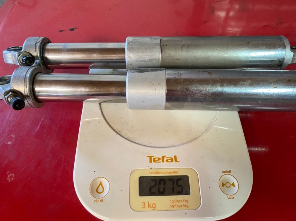

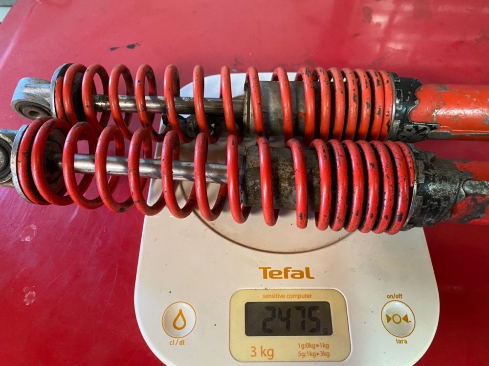

Tu avais raison Steph !
Une 240 Pro pour le fils
Donc un 240 pratiquement d’origine fait 88kg , soit le poids à vide annoncé par Fantic !
C’est sûrement à partir du 300 qu’ils ont commencé à mentir 🤥

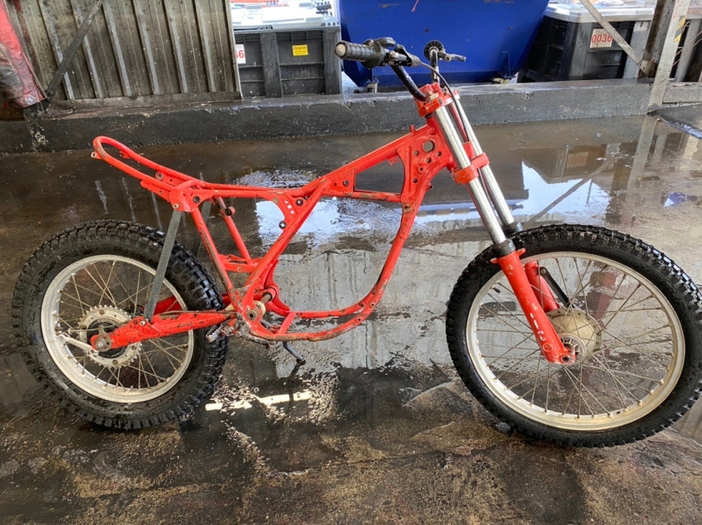

Un bon coup de karcher à eau chaude à l’usine pour enlever la graisse qui restait sur le cadre :
Les platines à souder pour les cale-pieds sont commandées , çà sera la prochaine étape !

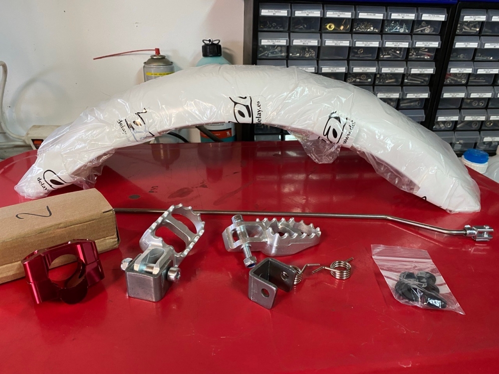

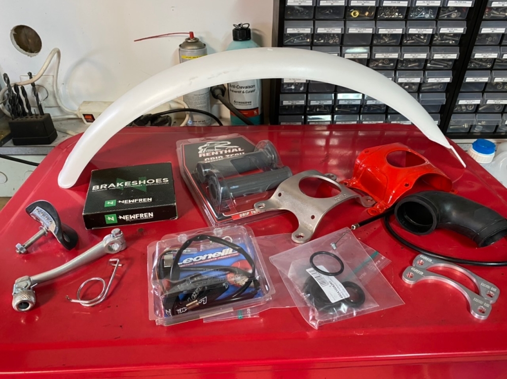

Premier arrivage de pièces 👍
Posté le 12-10-2022, à 14:00
Si c'est papa qui commande....c'est papa qui paye !?...   😀 ...  ;)
Posté le 12-10-2022, à 17:53
Oui 😂
J’ai dit que la moto était pour le fils… mais juste pour rouler avec  :D
La tige de frein AR inox vient de chez Éric88 que je remercie si il passe par ici  👍

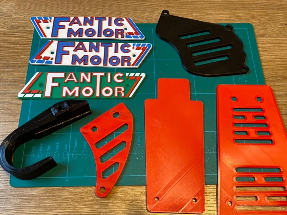

Pour les pièces en 3D , j’ai tout en stock  😉
30 ans3737 messages 2525 images
Posté le 13-10-2022, à 19:03
Ah oui, jolie les pièces en impression 3D !
Ah on fait des miracles quand même en 2022 avec du plastique 😄😄
Posté le 13-10-2022, à 20:32
C'est pas nouveau !  :)
Le plastique ça fait planer.. BERTRAND le chantait déjà...y'a très longtemps, j'étais en 6 ème, et déjà un enfant sage, comme 1 image ! 😇 👍
Posté le 14-10-2022, à 13:55
:D

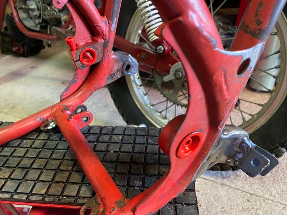

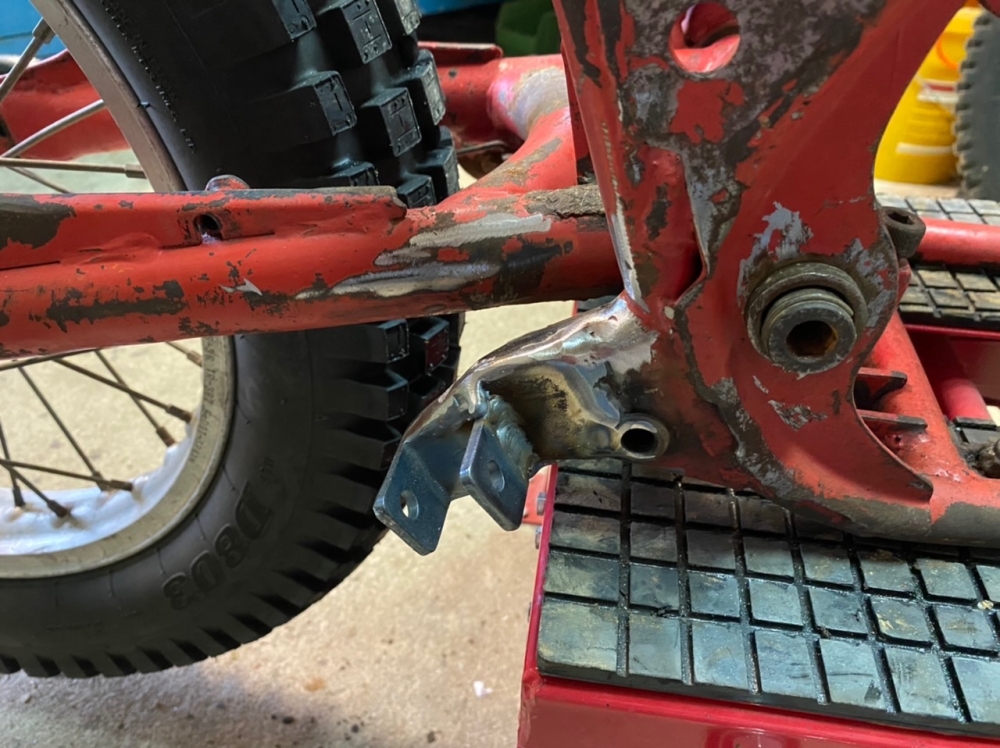

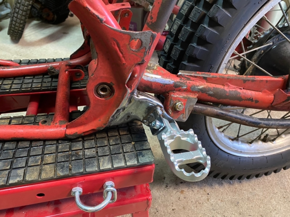

Bon , le cadre est parti pour la modif des cale-pieds !
En attendant, petit inventaire de ce qui me reste de mes précédentes restaurations !
Posté le 15-10-2022, à 18:50
Reculés de 2 cm et abaissés de 2 également !
A suivre…

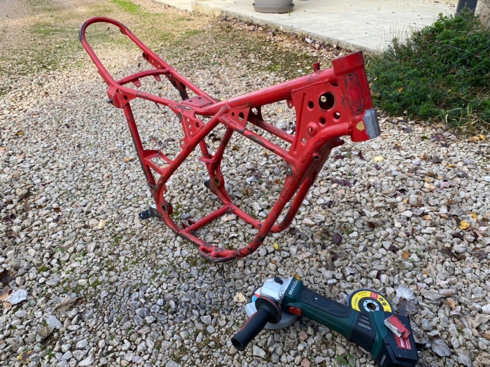

Posté le 17-10-2022, à 19:47

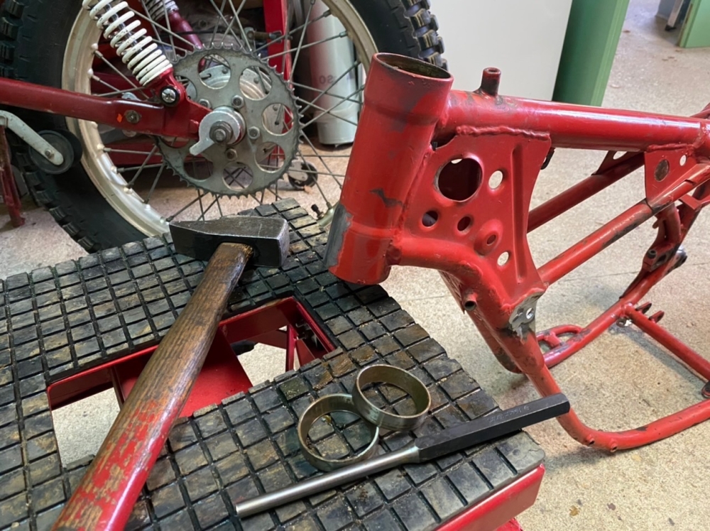

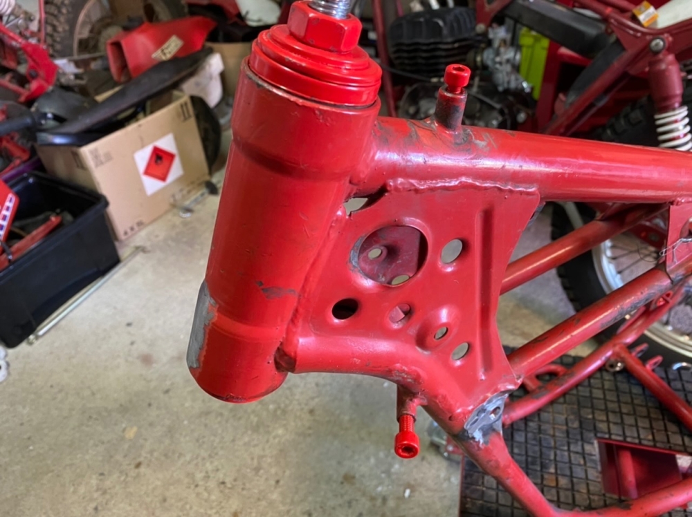

Préparation du cadre !
Ablation de l’antivol de direction :

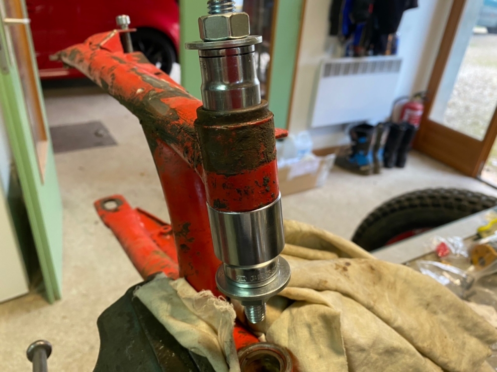

Démontage des cuvettes des roulements de colonne de direction :

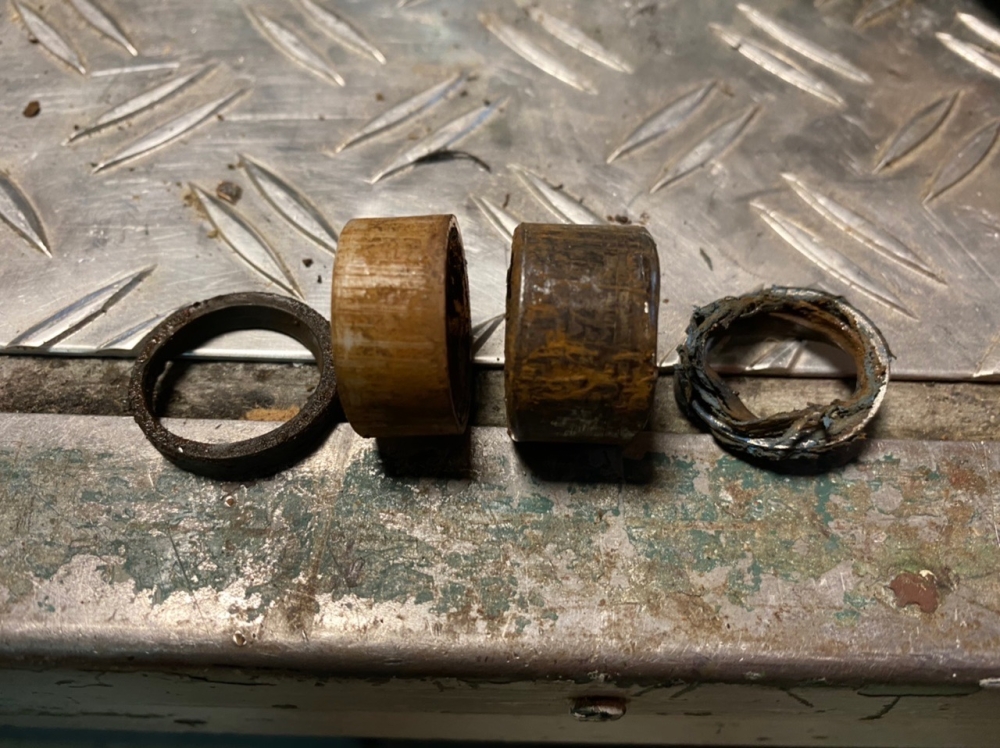

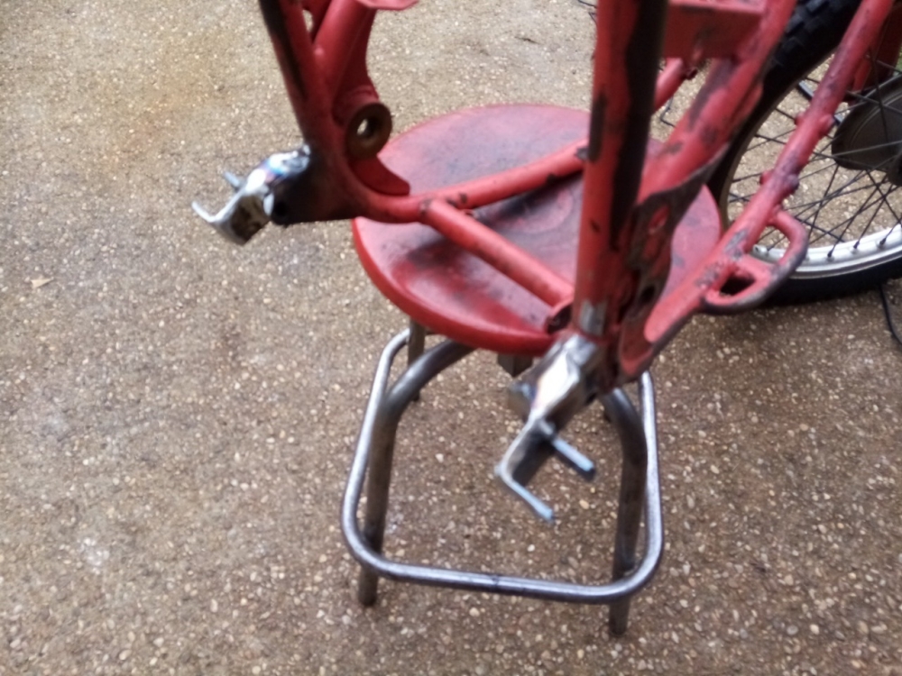

Démontage des cages d’aiguilles et bagues téflon du bras oscillant avec le système D :
C’était tout bien mort et sans graisse !
A suivre…

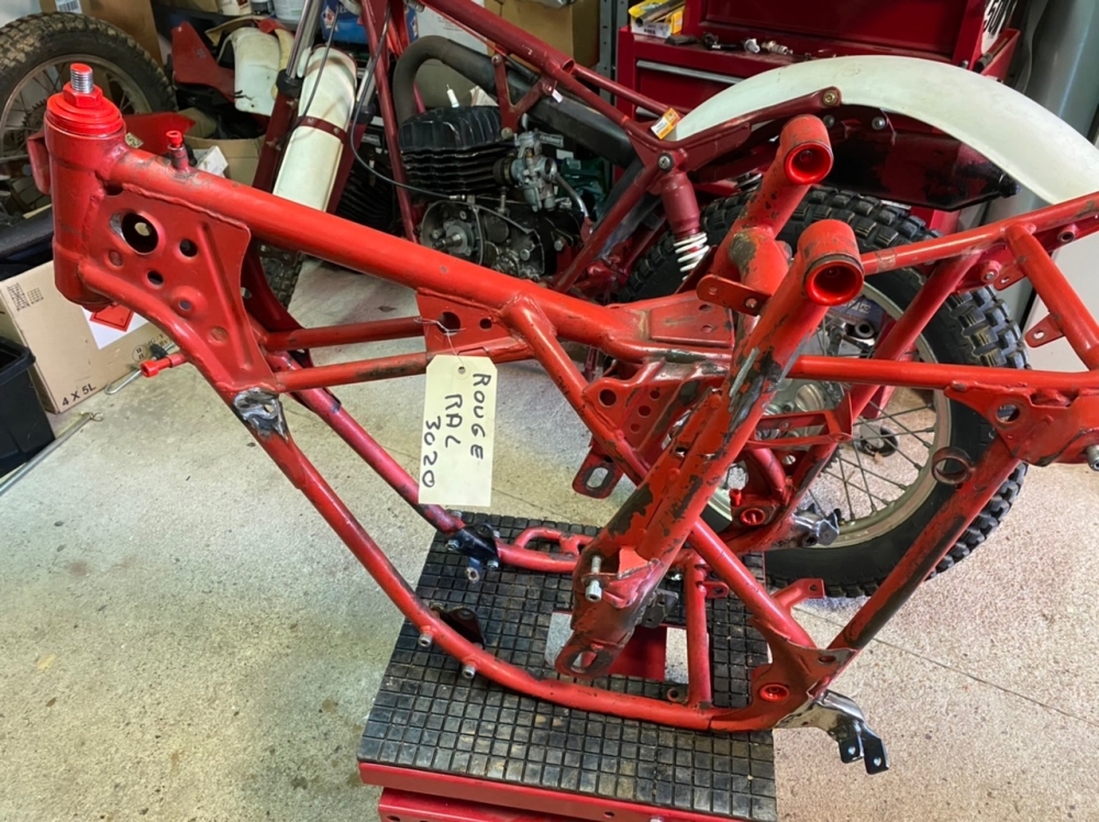

Posté le 18-10-2022, à 19:51
Merci Lionel 👍
Le cadre est prêt à partir en sablage et peinture :

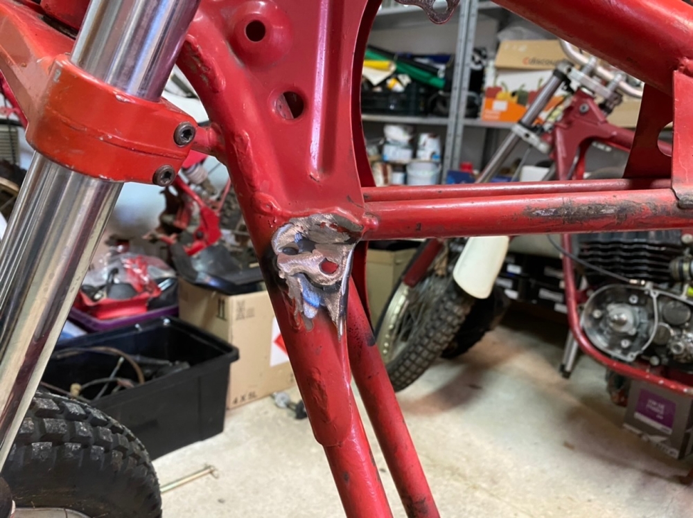

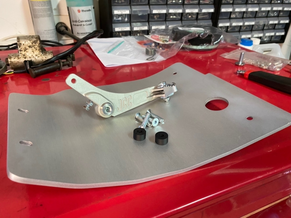

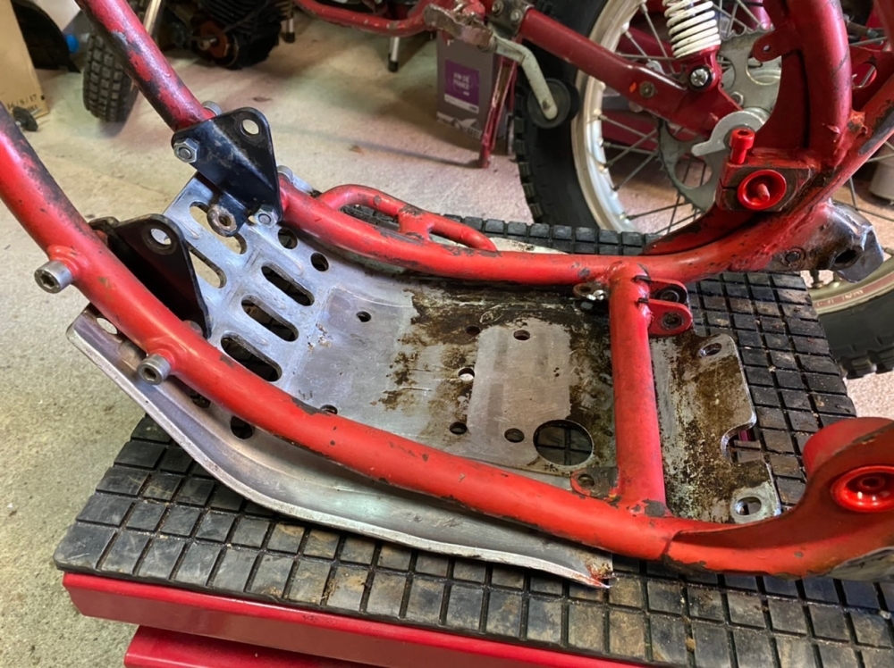

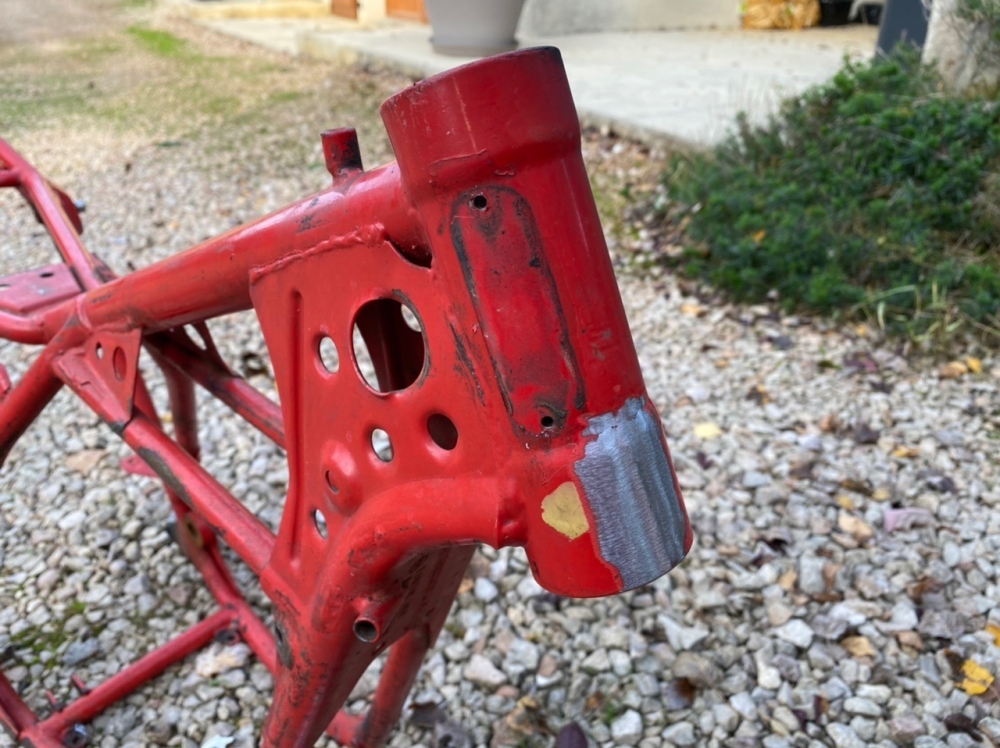

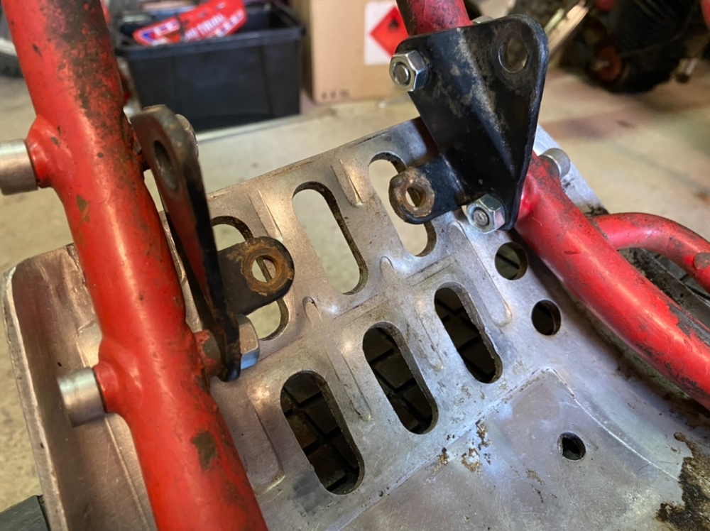

Comme je l’ai déjà fait, je voulais adapter un sabot alu de 300 à la place du modèle plastique !
Mais celui que j’ai n’est pas très joli !

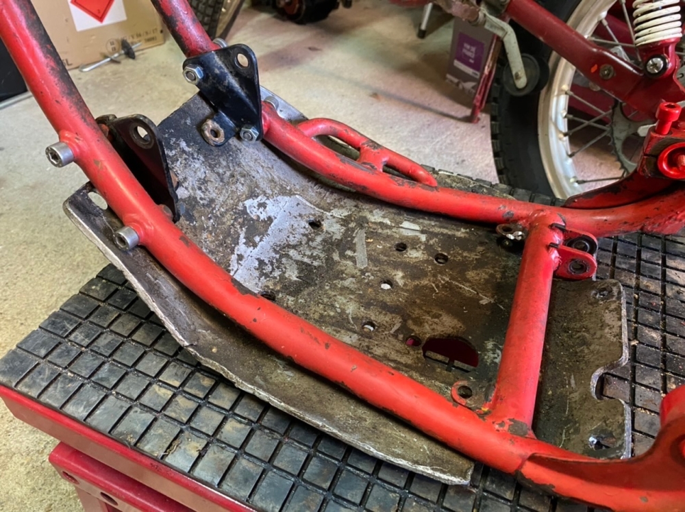

J’en ai un autre de 301 , mais il est ajouré au niveau des pattes de fixation :
Il va falloir casser la tirelire pour un sabot neuf 😬
Posté le 18-10-2022, à 21:22
Ah mince, ça c'est con, en plein milieu de l'oblong  😕
La solution de reboucher à la soudure serait peut-être pas mal car ton sabot à l'air propre et assez épais   😀
LP
Posté le 24-10-2022, à 18:44
Lionel, je pense que çà ne passera pas au contrôle qualité 😁
Donc, sabot de chez Grib et pédale de frein CNC de chez JCC Compéticio 😬
Du coup, je vais faire des économies en montant un guidon d’occasion 😂
