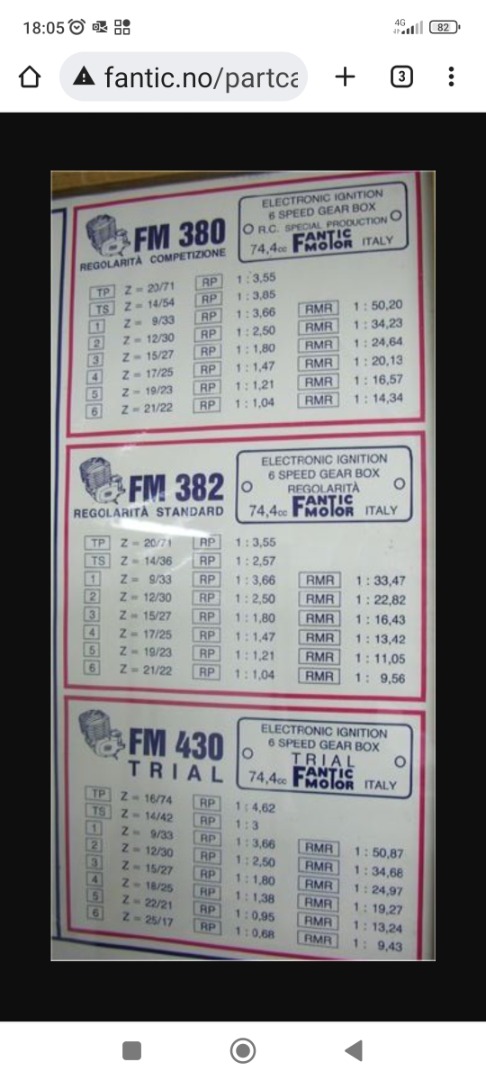

Voilà un document qui va sûrement t'aider.

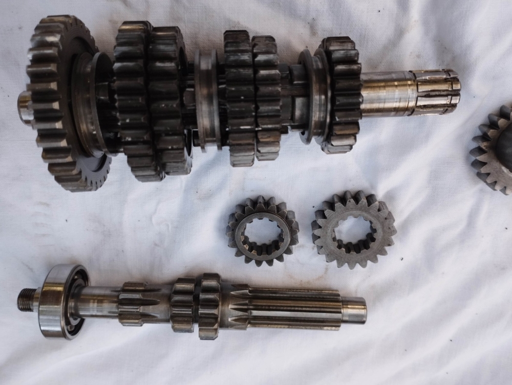

Attention tout de même au fm380, j'ai récupéré récemment une boîte avec un rapport primaire de 3 (22*67) et un ratio de 3eme de k6 en 13*24 au lieu du 15*27!
D'ailleurs si quelqu'un a un pignon de 4 z17 sur arbre primaire, je suis preneur.

Après il y a visiblement des 380 avec bas moteur de 125..
A+

Sergio, regarde bien le tableau, première colonne et deuxième ligne.
C'est TS 14/54.
Ce tableau te donne la réduction complète depuis le vilo jusqu'à la roue arrière.
Le ratio de l'embrayage a donc aussi son importance et il devrait être 23/71 soit une réduction de 3.55 ; facile de compter les dents.
Pour les pignons de boîte il faut ouvrir et compter
Le tout c'est que la réduction finale à la roue arrière soit proche du RMR (valeur sur la dernière colonne du tableau)
