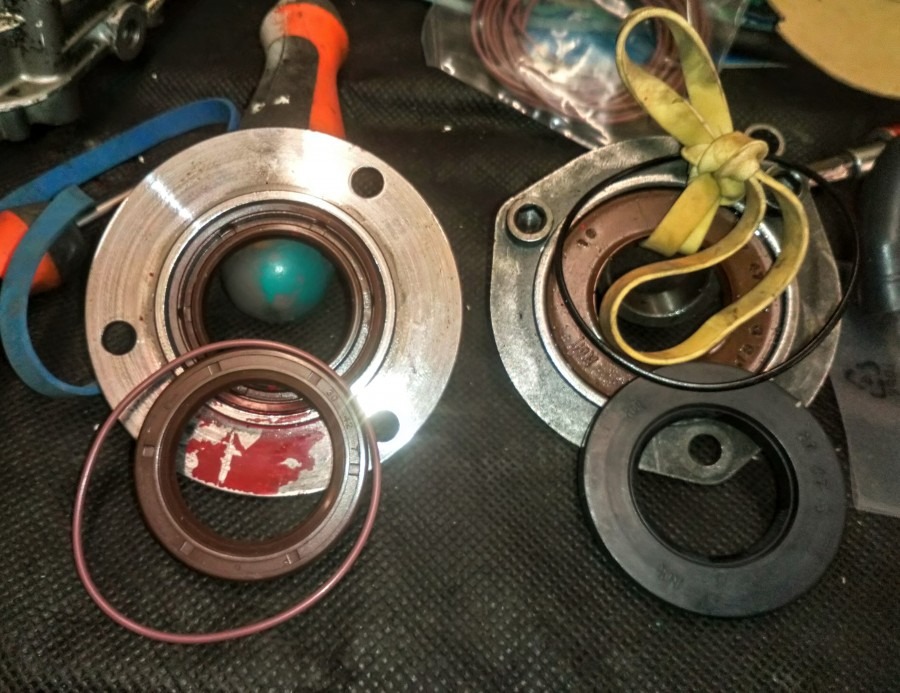

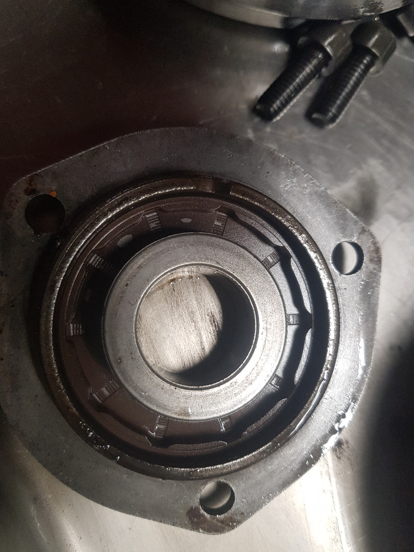

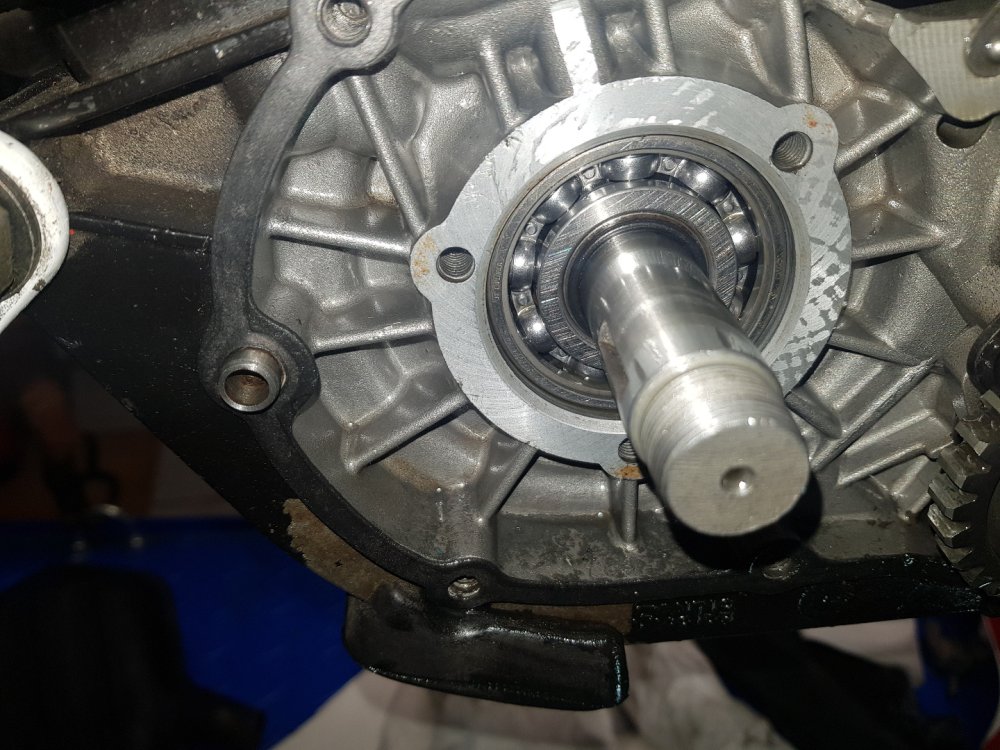

je viens de démonter et si vous voyez sur la photo le joint spy et sec a l'intérieur coté roulement de vilo quelqu'un a une idée????
Posté le 30-06-2022, à 12:04
Il y’a aussi un petit joint torique sur la queue du vilo , entre le roulement et la bague intérieure du spy !
Posté le 30-06-2022, à 12:07
Une autre idée !
Ta mise à l’air de la boîte n’est pas bouchée ?
Si çà arrive, la boîte est en surpression et evacue par le spy !
Posté le 30-06-2022, à 13:08
Photo plus haut porte spy et torique..
Et comme Thierry le souligne...torique de portée sur bague
Sinon y'a la pression si durite coincée, mais ça a été siphonner drolement vite..!
Le joint de liaison,vrillë.... au niveau volume de vilebrequin !? avec aspiration directe ds la boîte !?

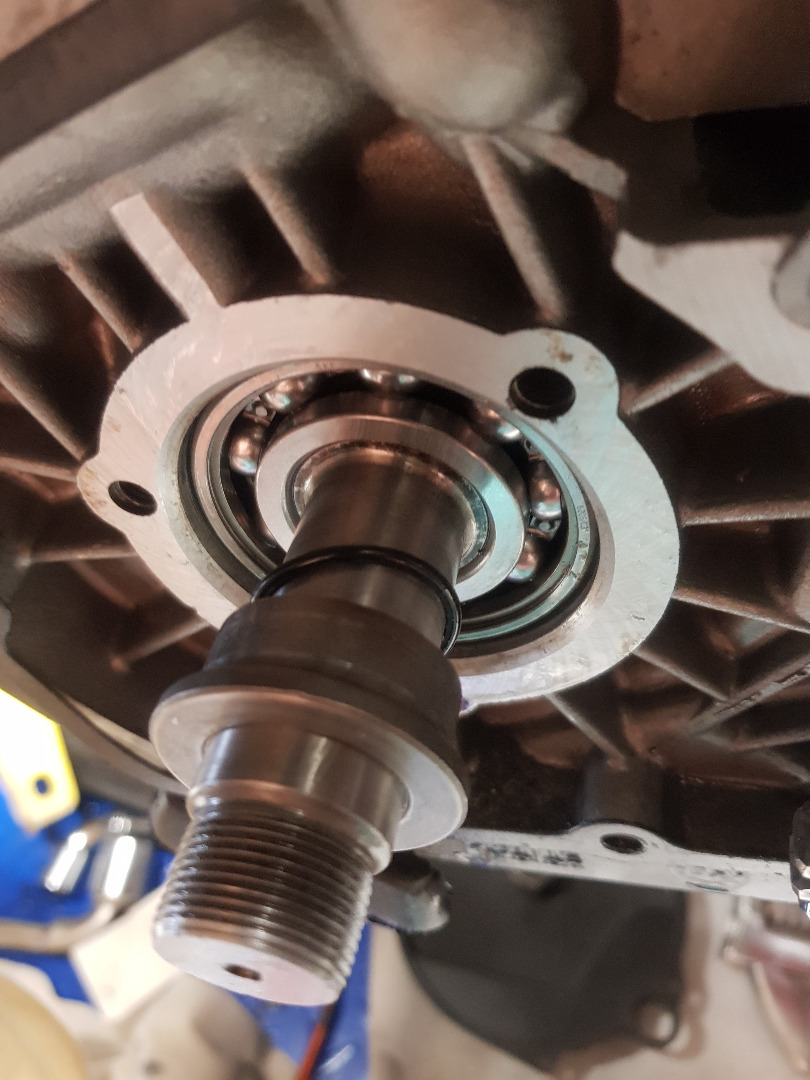

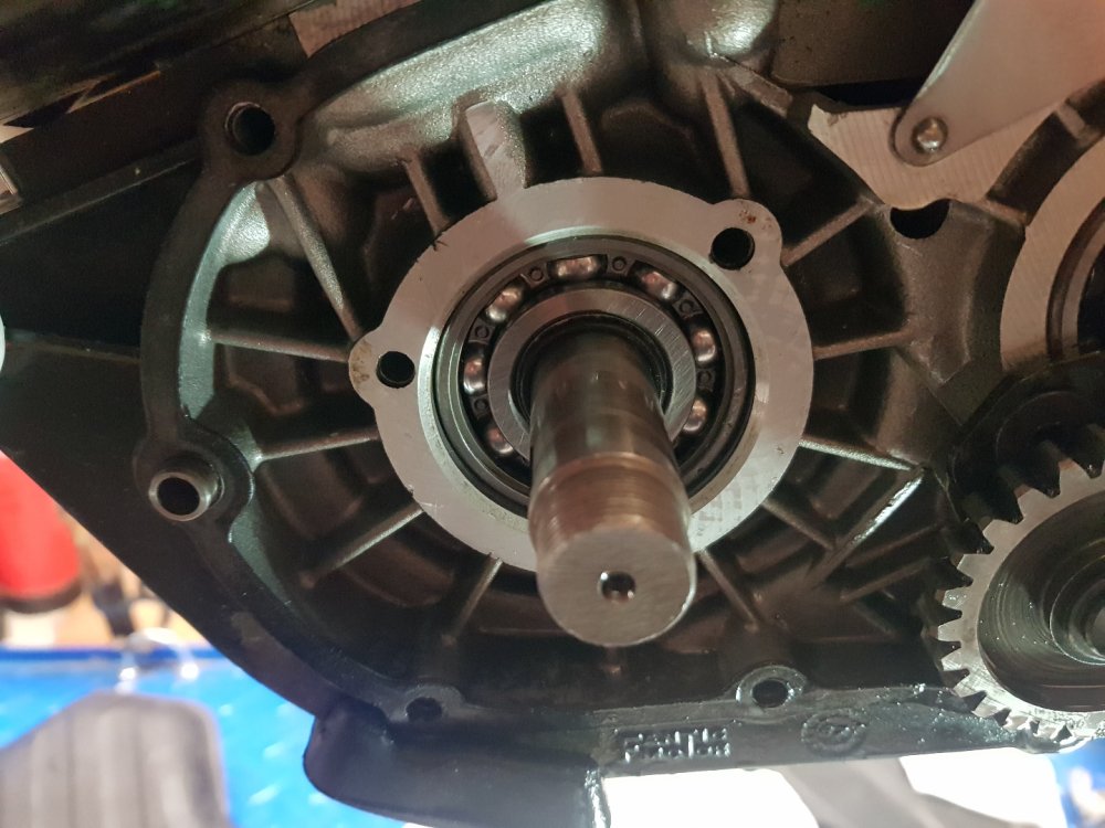

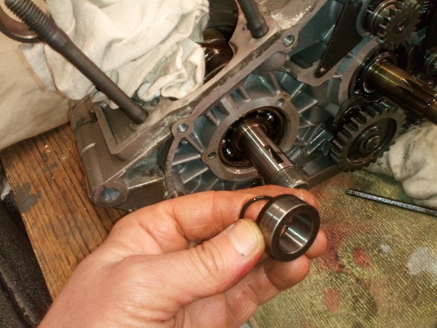

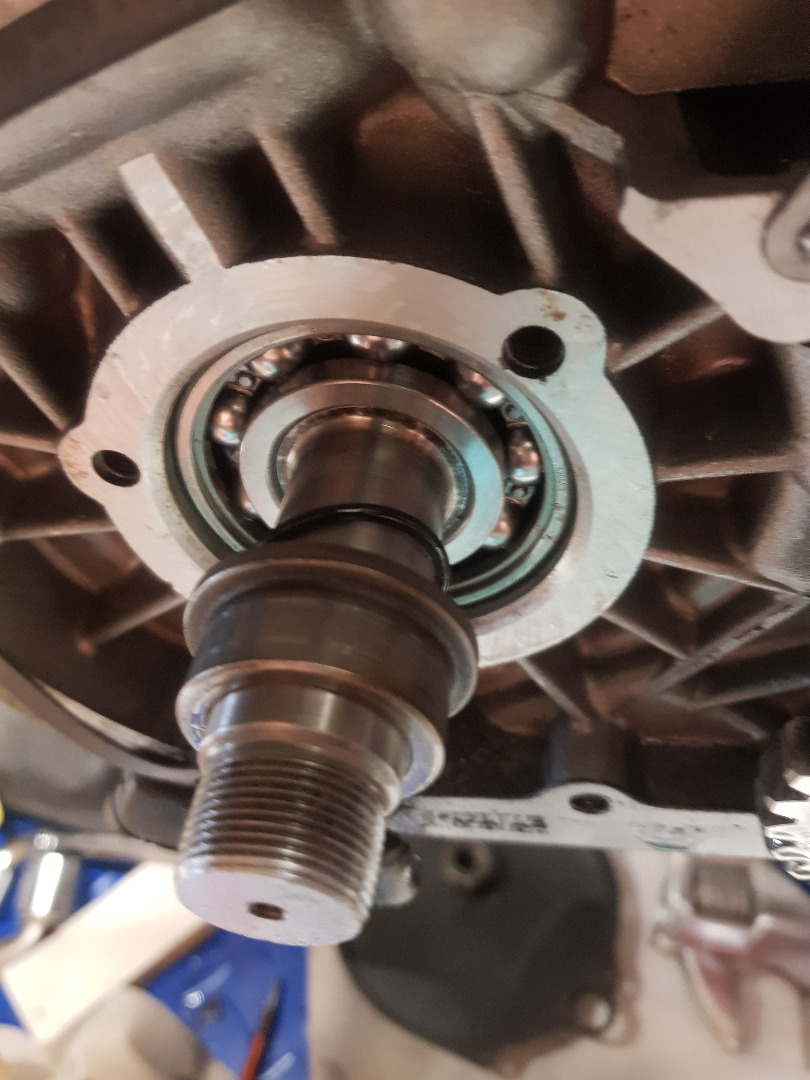

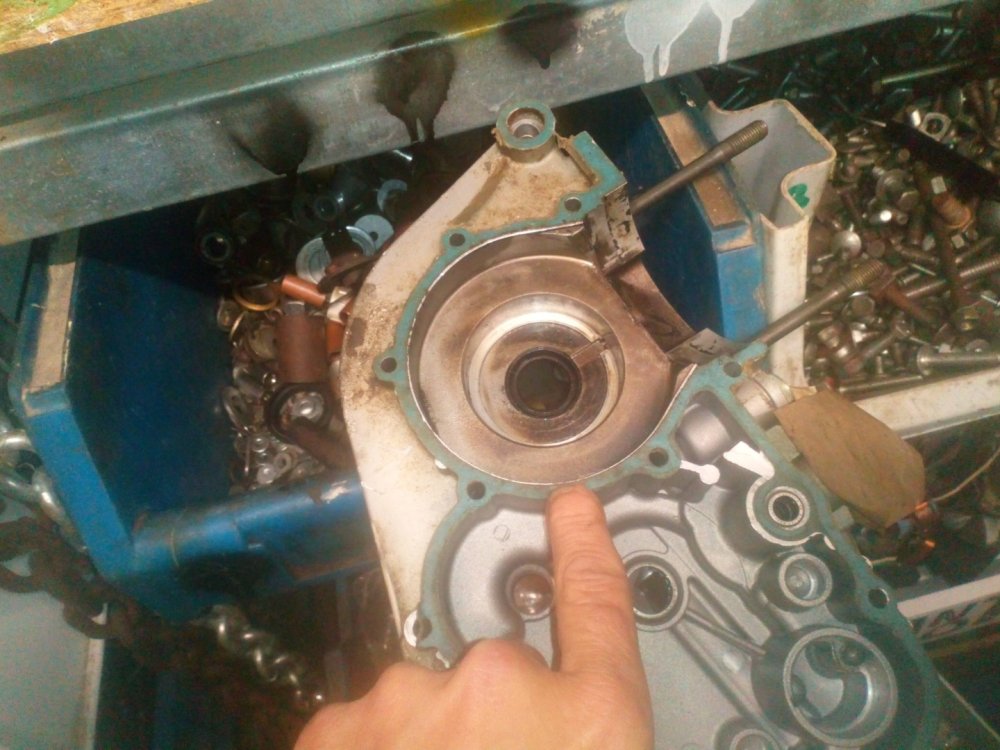

j'ai un doute la bague qui vient en appui sur le roulement elle se monte dans quel sans ? épaulement coté roulement ou non? voir photo.
et le petit joint qui est sur le vilo le mien fait diametre extérieur 23,5 et 1,7 d'épaisseur ?ça me parait pas bien épais ???
merci.
72 ans4949 messages 1515 images
Posté le 17-07-2022, à 19:01
consomation d'huile
consomation d'huile
Posté le 17-07-2022, à 21:15
Bonsoir
Montage comme sur la 2eme photo !
Pour le joint torique, çà me paraît correct.
Posté le 18-07-2022, à 09:31
super merci !
