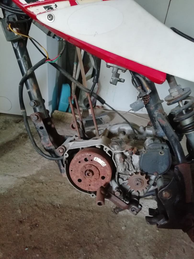

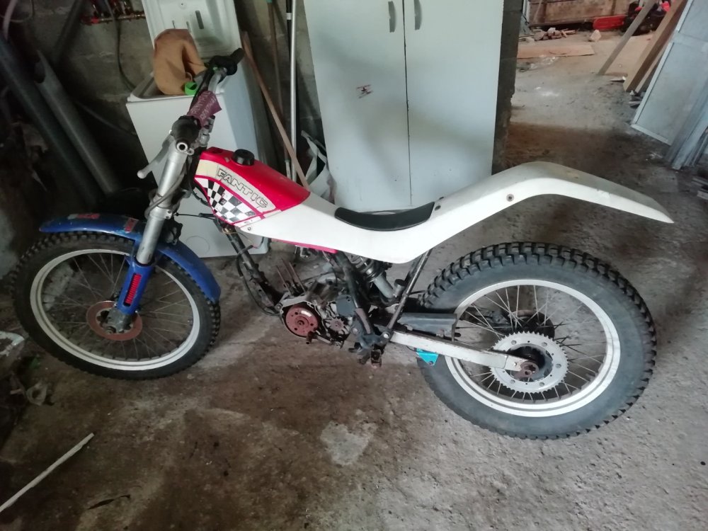

Premier diagnostic :
Moteur :
-Le haut moteur était démonté, le piston est mort mais le cylindre est étonnement nickel !
-Le vilo tourne librement
-Toutes les vitesses ont l'air de passer
-L'embrayage n'embraye pas ! En l'actionnant, mon pignon de sortie de boite reste enclenché, mais avec de la chance il est juste collé par le temps... On verra ça au démontage

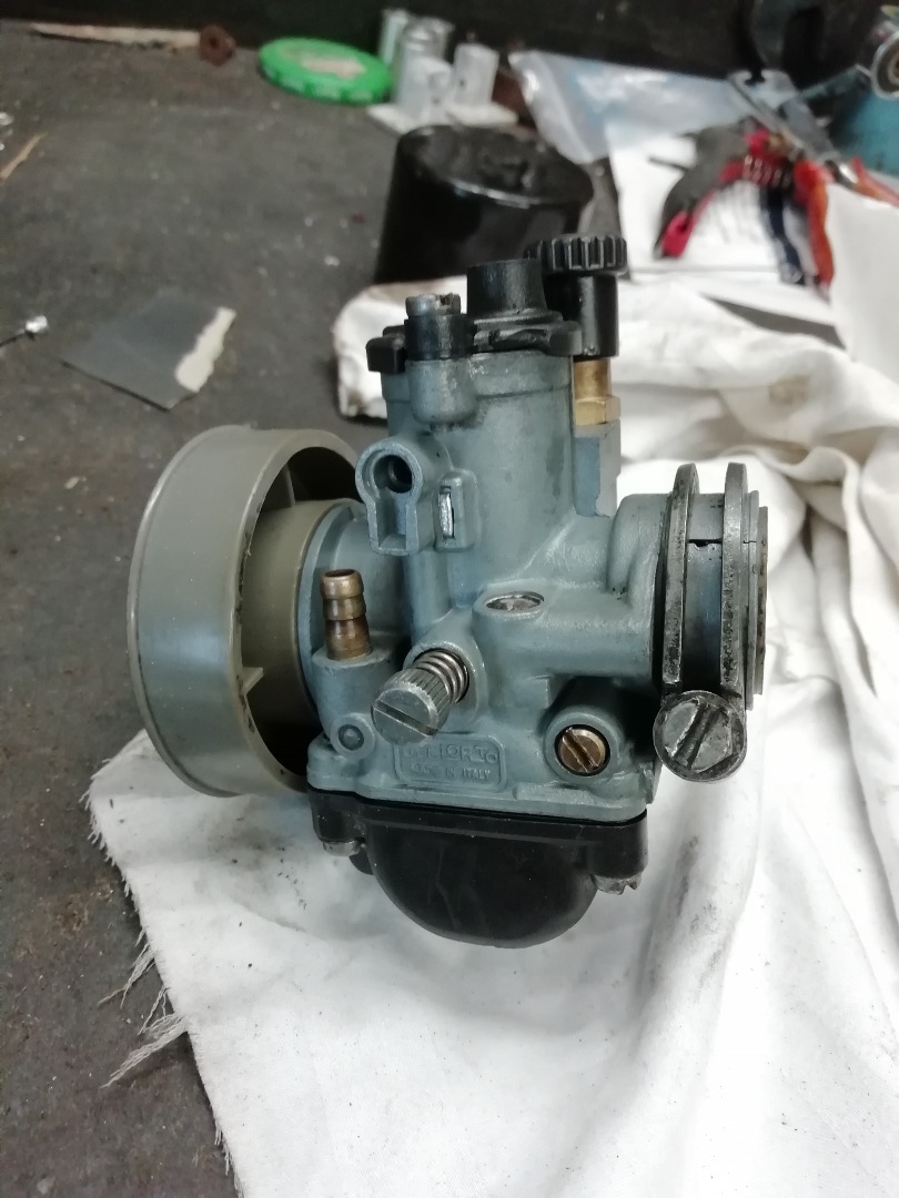

-Le carbu est complet, après un nettoyage il est en super état
-L'echappement est nickel
-Malgré son aspect, l'allumage a l'air ok ! Pas évident de faire le faire tourner sans haut moteur... Mais j'ai vu quelques étincelles 😁
Fantic 80 Clubman
Fantic 80 Clubman

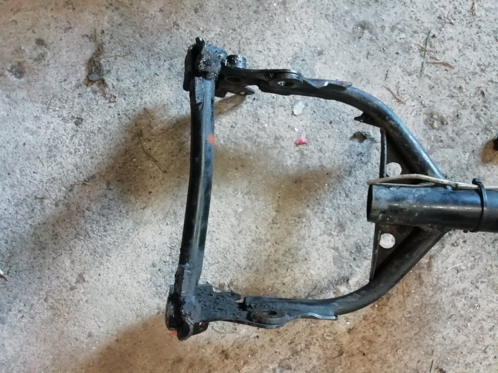

Partie cycle :

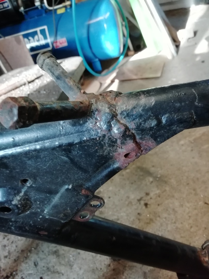

-Le cadre a été ressoudé (et c'est moche) sur les renforts en dessous du reservoir et la barre de renfort sous le bras oscillant est un peu tordue, à voir si je tente de la redresser... Je peux avoir un gros verrin hydraulique au boulot, à réfléchir !
-Les tubes de fourches sont nickel mais les fourreau un peu abimé (quelques enfoncement) et un des bras de fourche est complètement mou, il n'y a sûrement pas d'huile dedans
-Les té de fourche sont en bon état, les roulements hs mais la vis centrale sur le té de supérieur a l'air plus que grippé, j'ai commencé à foirer l'empreinte Btr en voulant la desserer..
-Les roues sont pas mal, les pneus hs
-Là, les problème commence avec l'axe de bras oscillant/moteur ! Il était massacré des 2 côtés à coup de marteau, j'ai continué dans la même lancé : Il était littéralement inssortable. Marteau, chalumeau, dégrippant, ecrou soudé ect.. Et même à la presse de 30T ça ne bouge pas d'un poil : Les entretoises sont complètement soudé à l'axe par la rouille. Ça a donc finit à coup de disqueuse/dremel/burin, et croyez moi, c'était pas beau à voir ! Mais après plusieurs heures d'acharnement, il est enfin sortit sans rien abimer... Enfin, 2-3 coup de disqueuse léger se sont perdu sur un carter et le cadre mais bon, avec la peinture on y verra que du feu 😁
Après j'ai pas de carte grise (Ni phare/feu stop d'ailleurs), à voir si il y a moyen de la faire immatriculer, ce sera sympa !
Donc, à première vue, pour résumé, un piston neuf et ça repart 😁

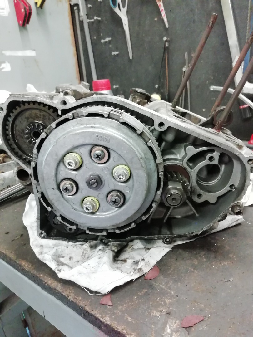

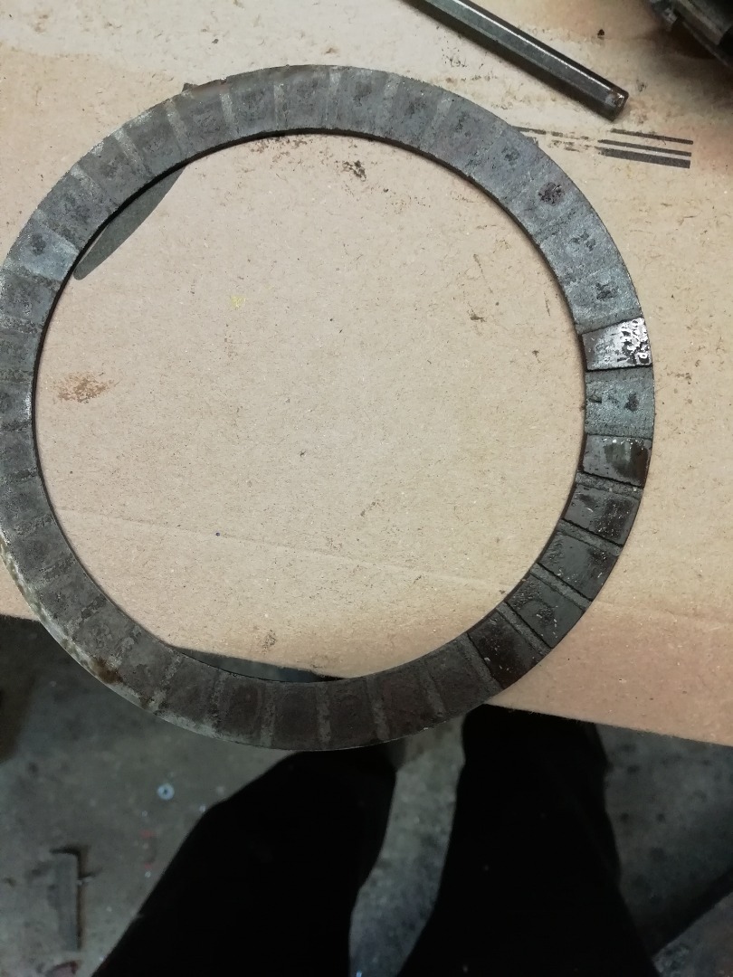

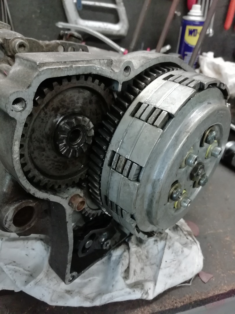

Bon, j'étais partis fermer le garage... Et j'ai finis par démonter l'embrayage, difficile de résister 😁
Et il semblerait que je pourrai rajouter des disques garnis à la facture.. !
Ils ont tous l'air correct... Sauf le dernier (coté vilo) qui a visiblement décider de se délester de ses garnitures...  🤬
Fantic 80 Clubman

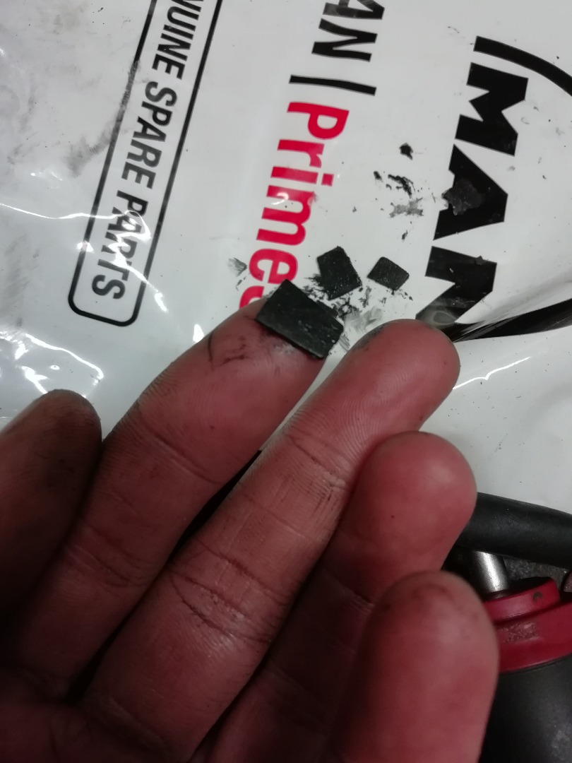

Il y avait une genre de boue grisâtre au fond du carter, j'avais pensé au restant d'huile un peu sale mais en nettoyant, j'y ai trouvé quelques une de ces "plaquettes de garnitures" et la bouillasse grisatre est simplement le reste des plaquettes mixé
Fantic 80 Clubman
La question est donc, pourquoi ce disque a finit ainsi... Défaut de fabrication ? Ou surchauffe après un manque d'huile... Pas évident !
En tout cas, ces plaquettes n'aurait jamais pu endomager un pignon, c'est friable et se dissoud visiblement dans l'huile
Si je pars sur un démontage complet, pas de questions à se poser, mais si je pars sur un "sauvetage", je pense qu'un bon nettoyage avec 1 ou 2 vidange de rincage devrait suffire

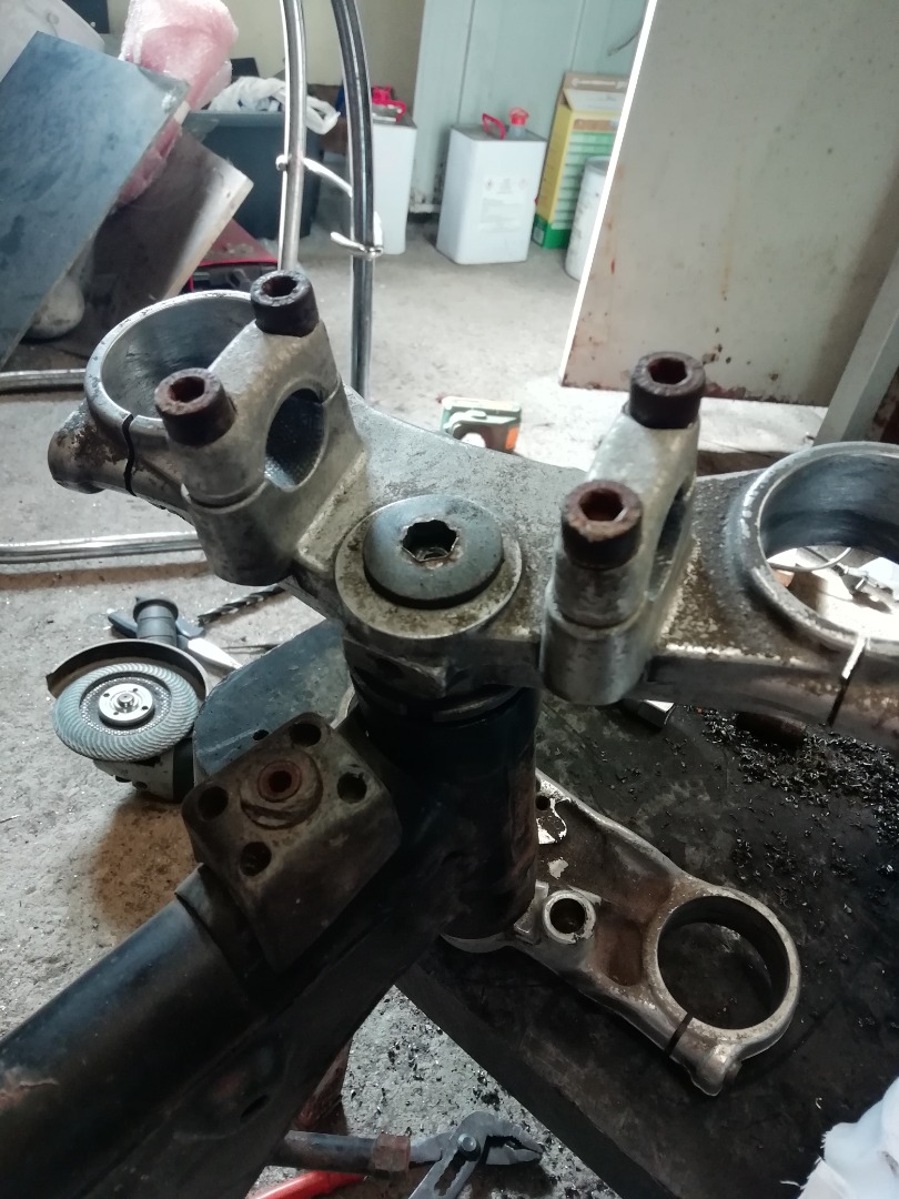

Et je n'arrive pas à démonter mes té de fourche.. J'ai retirer la petite vis allen sur le coté du té qui sert de blocage mais pas moyen de devisser la grosse sur le dessus et j'ai commencé à foirer l'empreinte...
Ôtez moi d'un doute, je n'ai rien oublié ? C'est bien comme ça qu'il faut le démonter ? Et la vis est bien en pas à droite ?

Oui, à part la visse de blocage,btr..  ya rien d'autre qui devrait empêcher de dévisser...hormis du grippage, ou plutôt du loctite frein filet...dont certains abusent..
Un coup de chalumeau, sur le té, autour de la grosse visse devrait suffisamment dilater, pour débloquer d'un petit coup de burin sur la tranche..

Elle avait effectivement eu une dose assez inapproprié de frein filet... ! Elle a finit par venir à coup de chalumeau/péteuse mais l'empreinte btr n'est plus terrible du tout :/

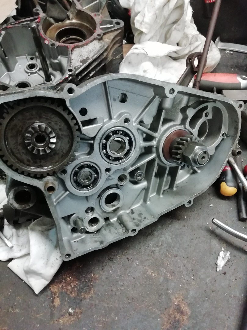

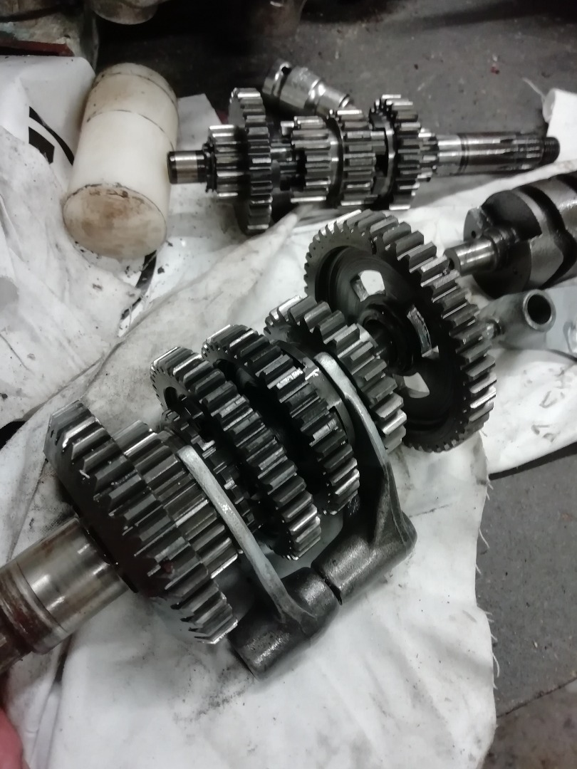

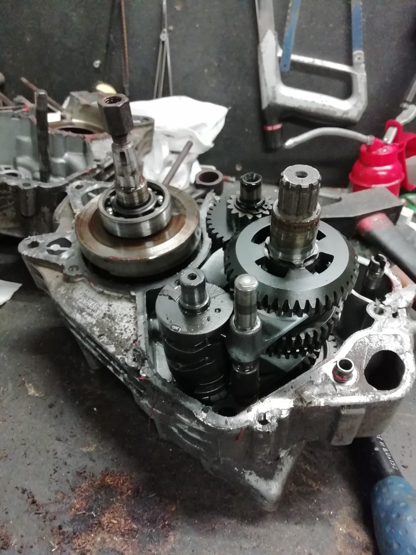

Bon, après réception de mon arrache, j'ai donc ouvert la bête hier après-midi !
L'ouverture s'est en effet pas trop mal passé, au maillet, jet en plastique et un fer plat en alu pour faire légèrement levier.. Bon ça a pris un bon 30 minutes quand même  😂
Et je suis plutôt content, la boite a l'air en parfait état ! Un gros nettoyage lui fera du bien mais c'était pas plus dégueulasse que ça malgré l'abscence d'huile et mon embrayage partit en morceau.. Je vais bien sûr les changer mais les roulements et joint spi sont également en bon état
Fantic 80 Clubman
Fantic 80 Clubman
Il me reste donc maintenant à sortir les roulements et joint spi, je ferai ça au boulot à la presse/extracteur, tout nettoyer, sabler les carter, et remonter le tout  😎
Je me pose par contre quelque questions, en lisant les sujet de restauration, j'entend à chaque fois parler de la grande étape du calage de la boite à l'aide de cale... J'en avais absolument aucune ! Pour le vilo non plus d'ailleurs. Et je n'ai pas non plus de masse d'inertie comme j'ai pu voir à chaque fois mais juste une grosse entretoise.. (Bon on la voit pas très bien sur la photo mais entre le pignon et le spi)
Normal vous pensez ?
