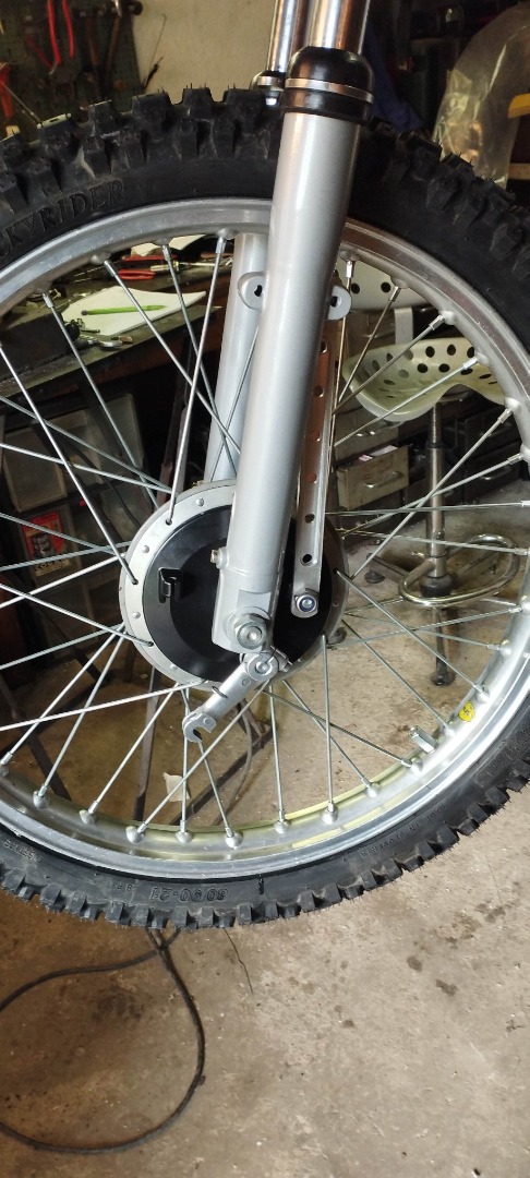

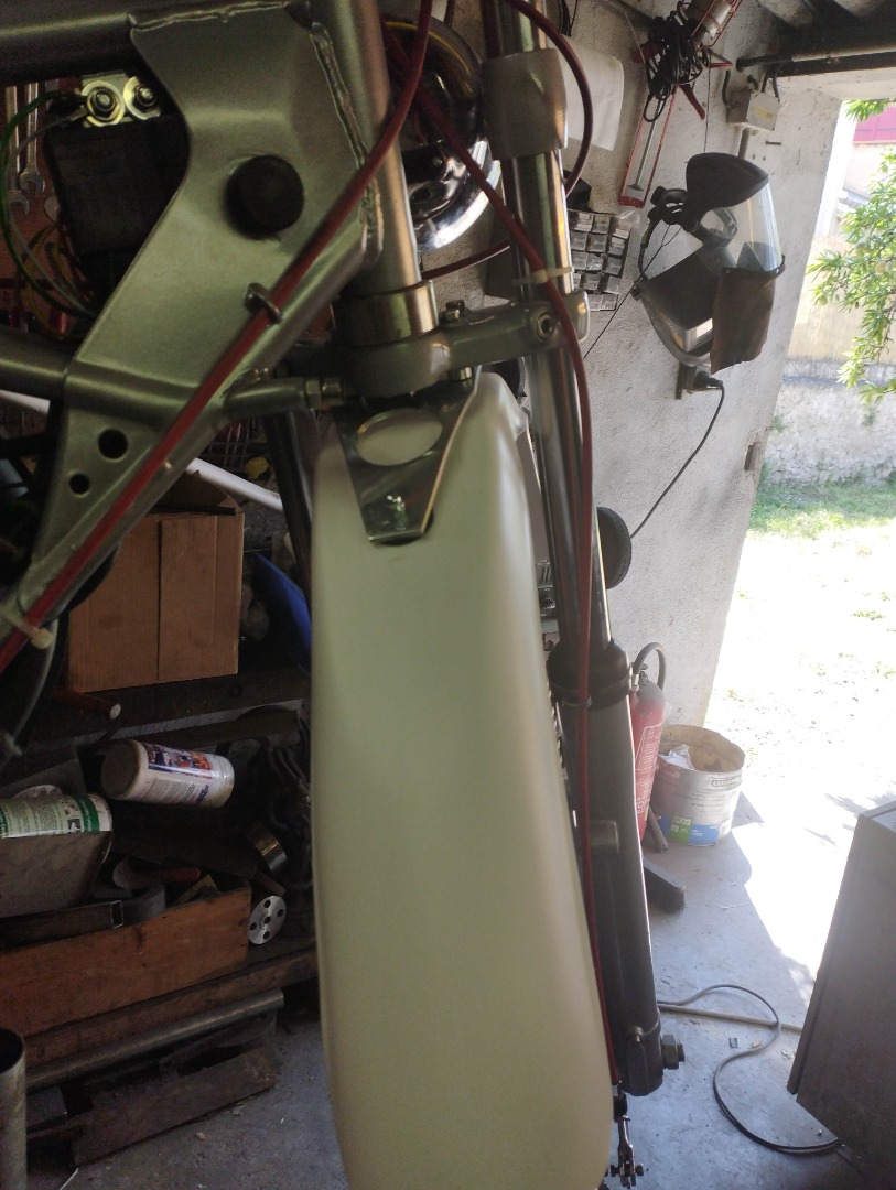

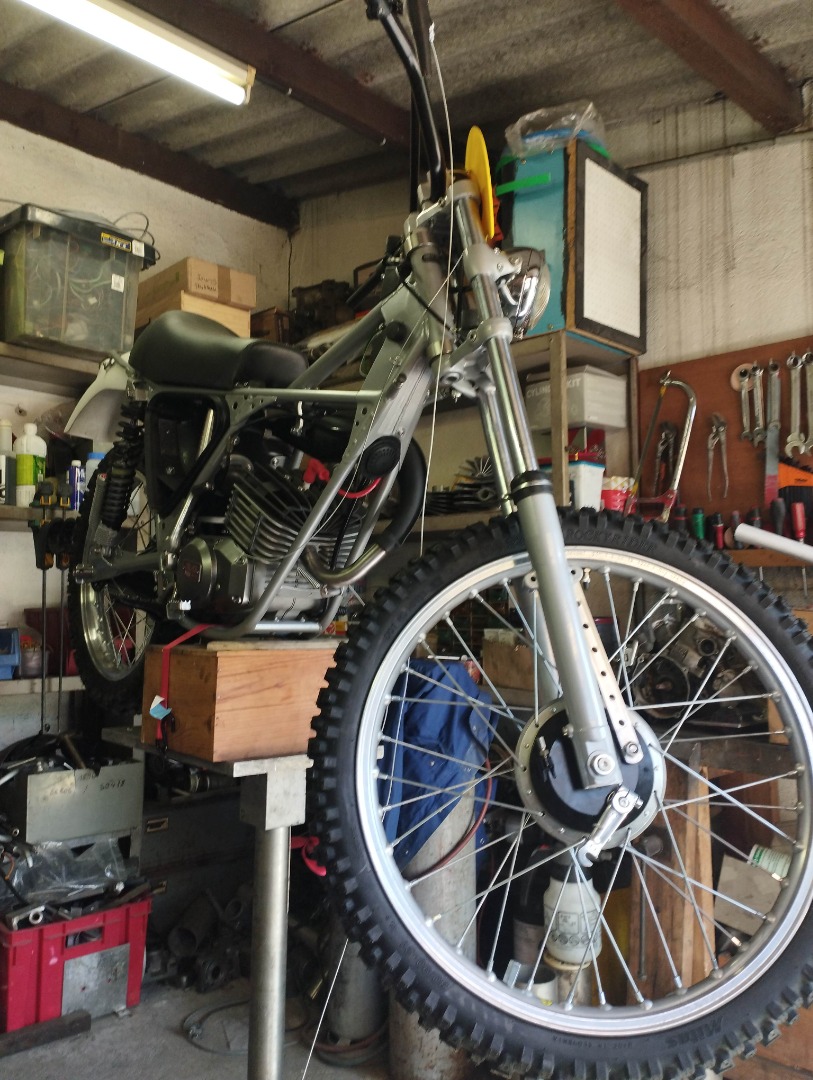

Voilà l'avant est en place.
Il reste plein de bricoles, mais globalement le weekend a été profitable.
Posté le 01-05-2023, à 18:37
Pattes de phare du KS visiblement. Fourche 35mm KS également ?
Posté le 01-05-2023, à 19:15
Chris, c'est du 32mm et la provenance une beta 125 des années 70.

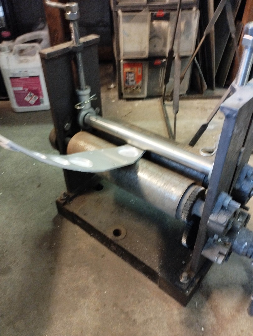

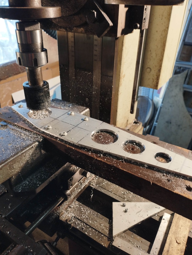

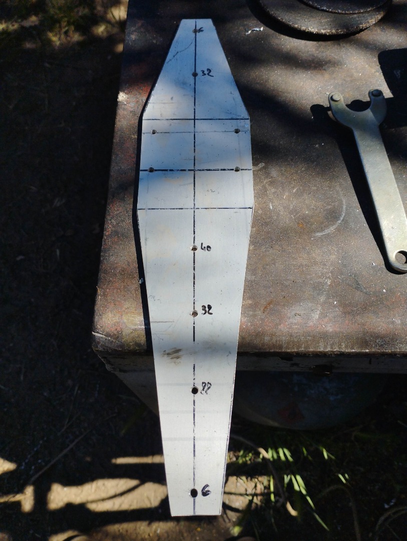

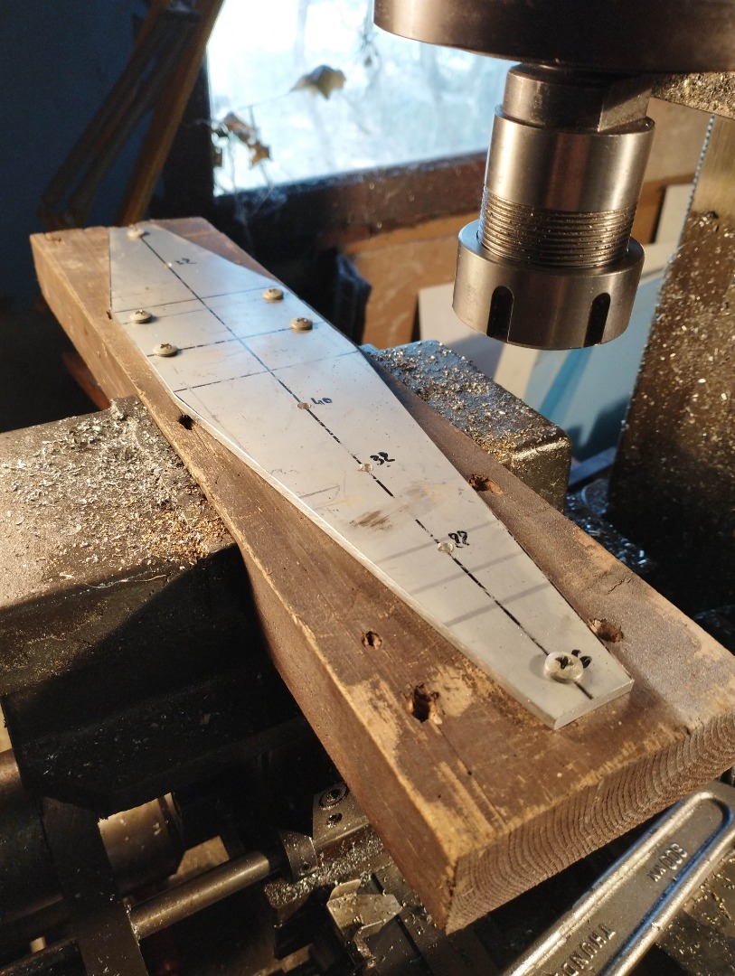

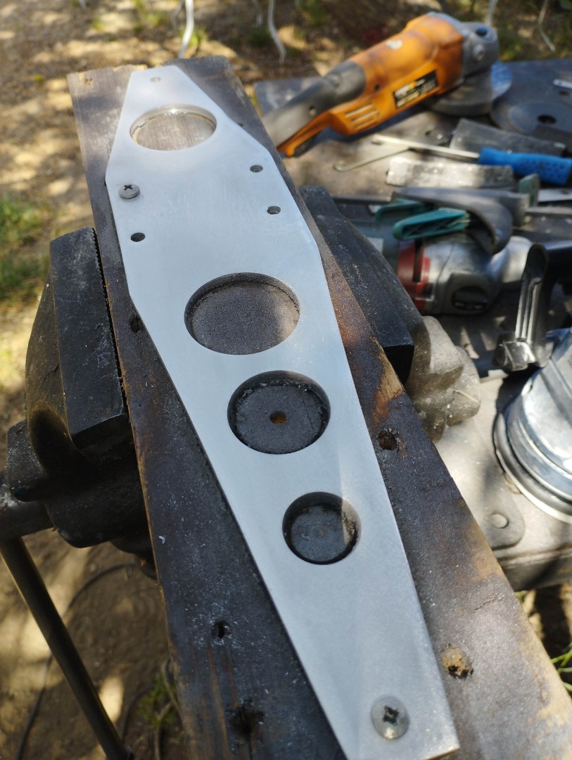

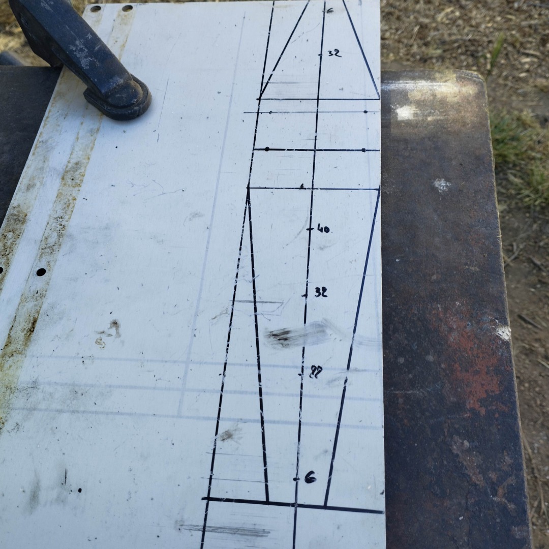

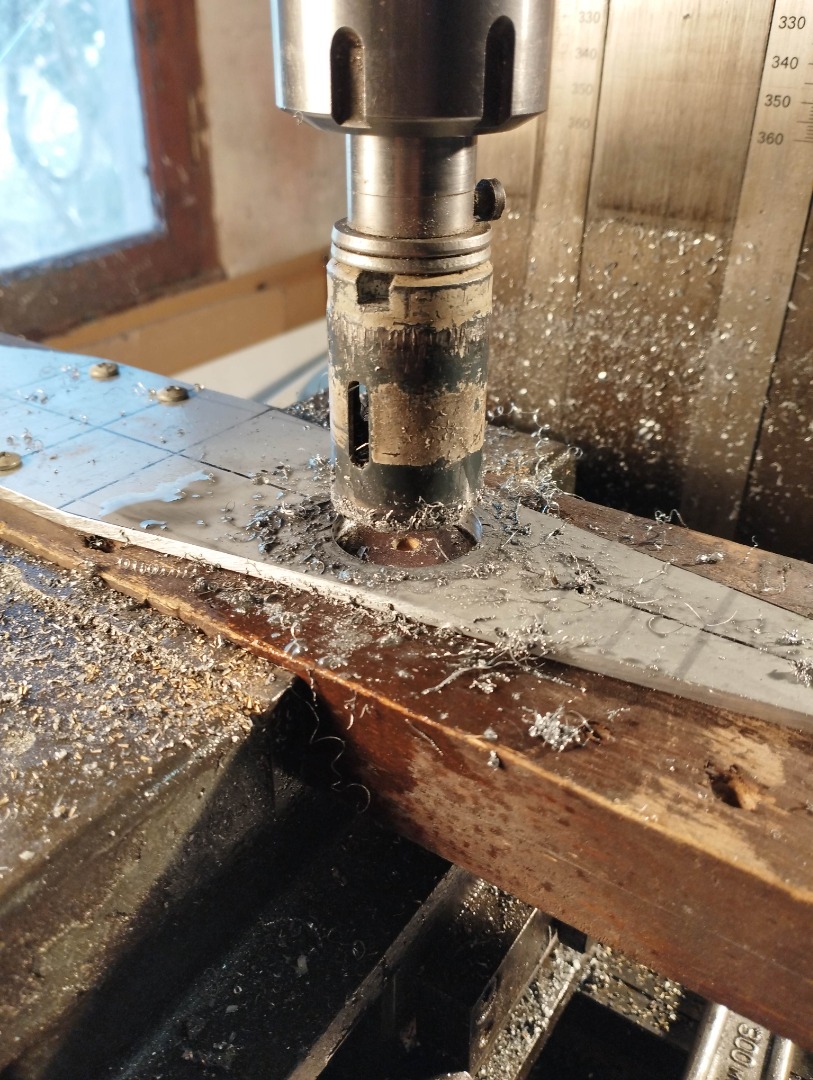

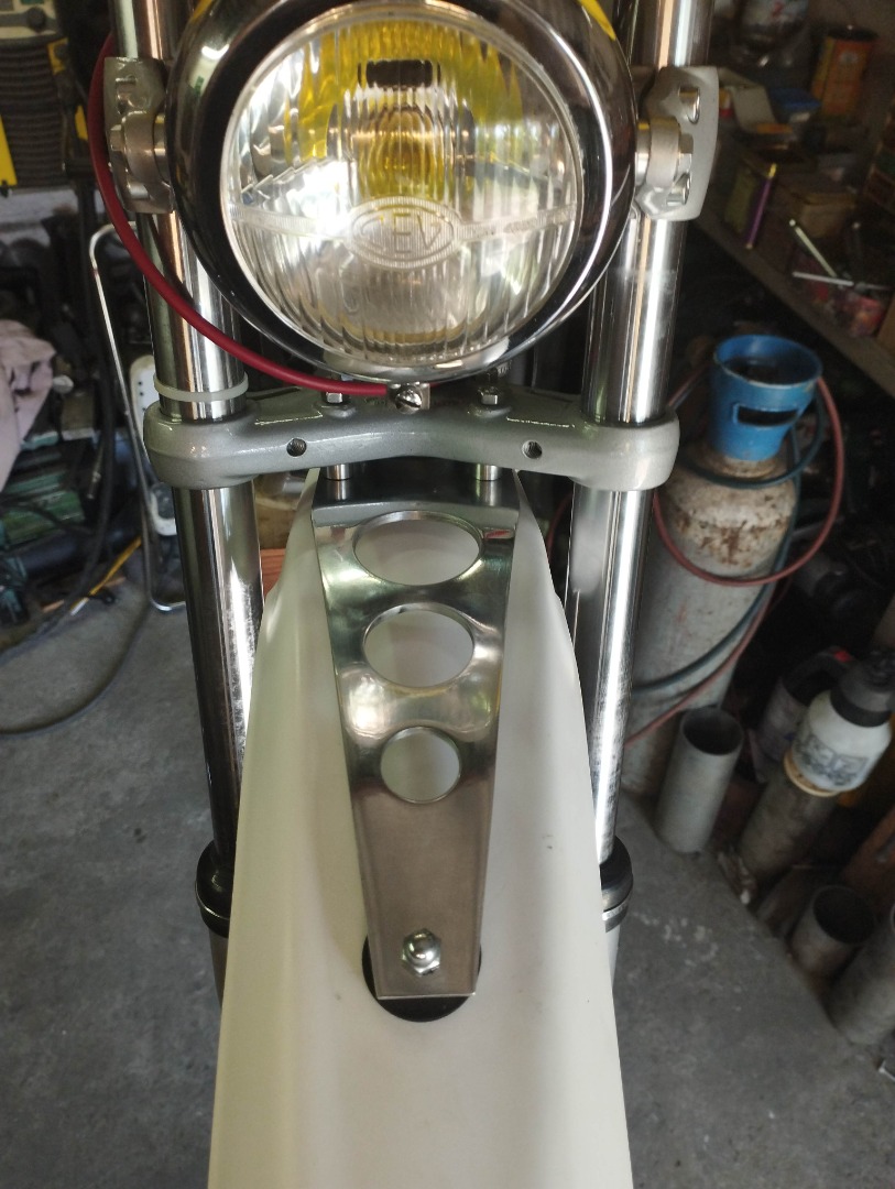

J'ai fabriqué un rigidificateur pour le garde-boue avant. J'ai utilisé pour cela de la tôle de 4 en aluminium.
Traçage directement sur la tôle :
FANTIC 50 TX 190 risurrezione
Découpe au disque fin et pointage des différents trous de fixation et d'allègement

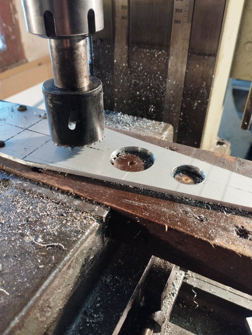

Perçage à la scie cloche montée sur la fraiseuse; la tôle est vissée sur une planche en bois car si ça part ça pourrait faire très mal.
Un petit coup de rouleuse
Puis un polissage pour la finition et voilà.

La rouleuse est faite maison avec plein de pièces de récup, essentiellement du matériel d'imprimerie qui partait a la ferraille..

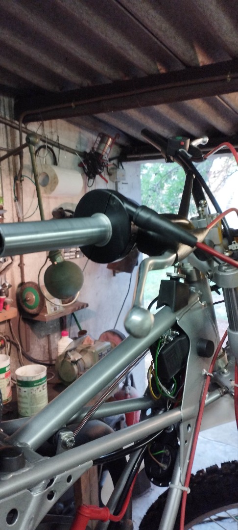

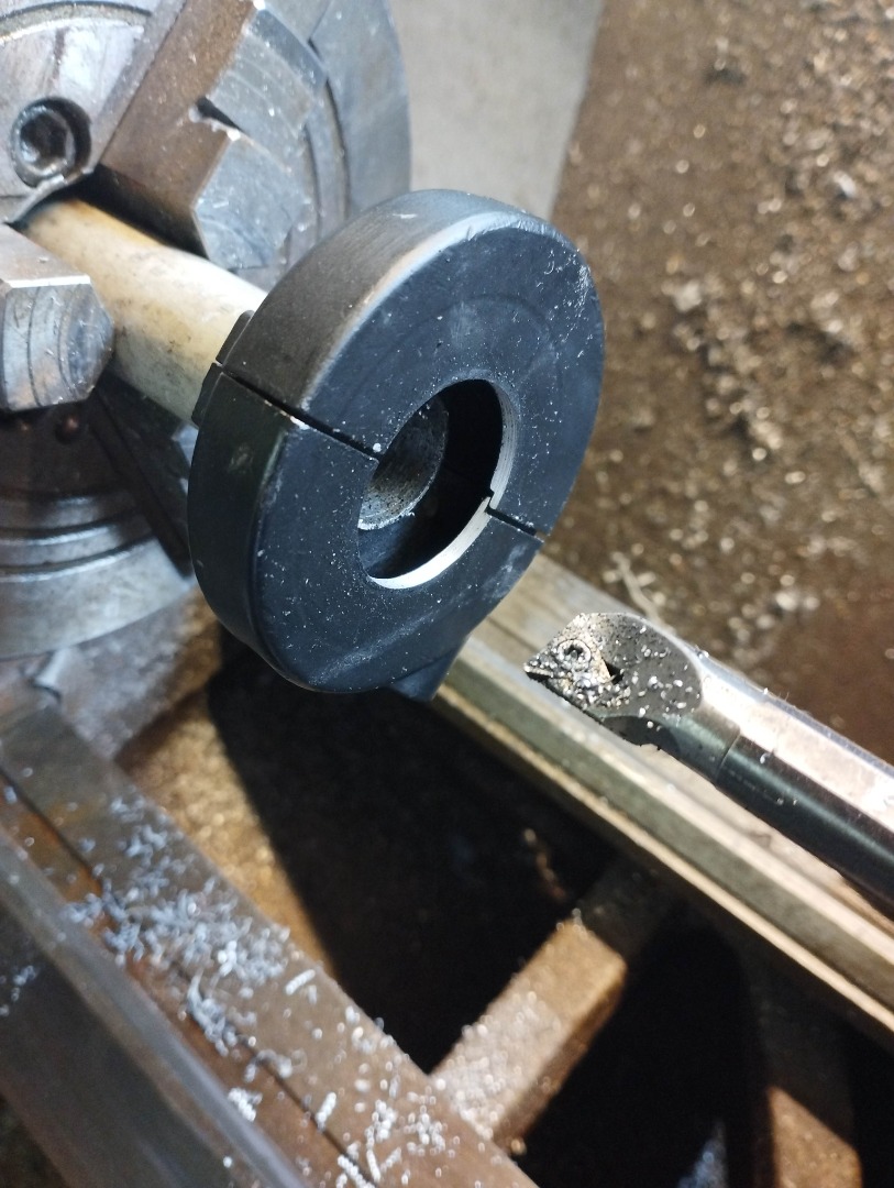

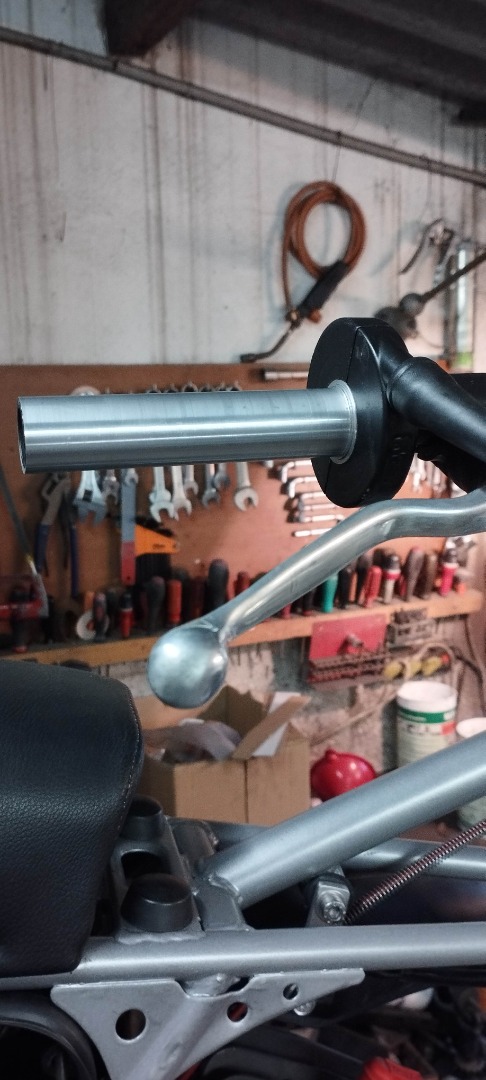

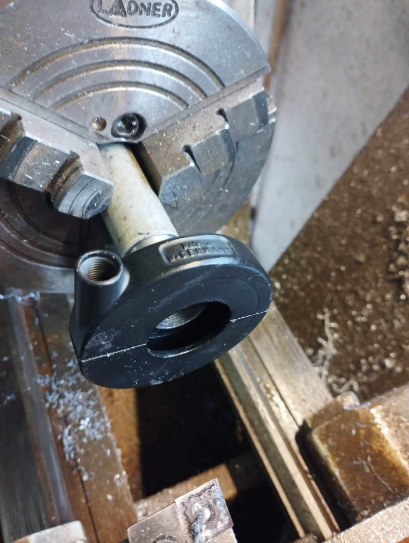

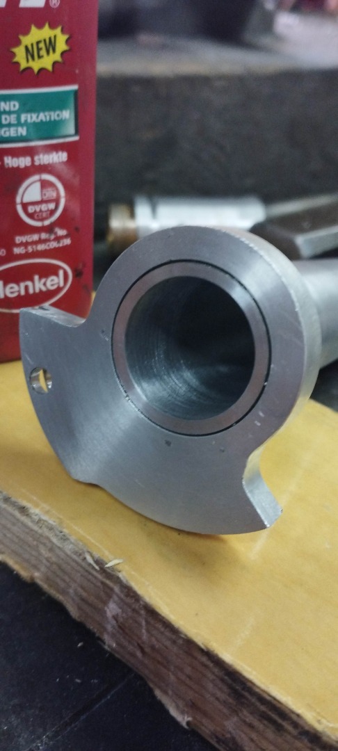

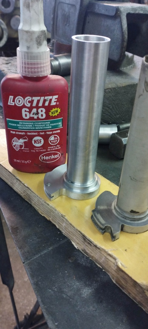

J'ai eu également bien des surprises avec ma poignée de gaz magura et j'ai bien lutté pour la conserver.
J'avais un plan b avec une Domino a tirage rectiligne très gentiment offerte par ElectricDinai. 😍

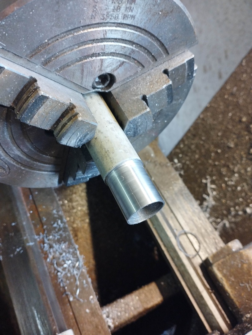

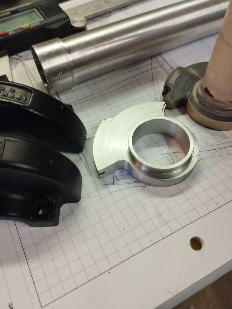

La poignée plastique, très usée faisait sauter le serre câble et la poignée se coinçait dans sa course.
Donc au boulot

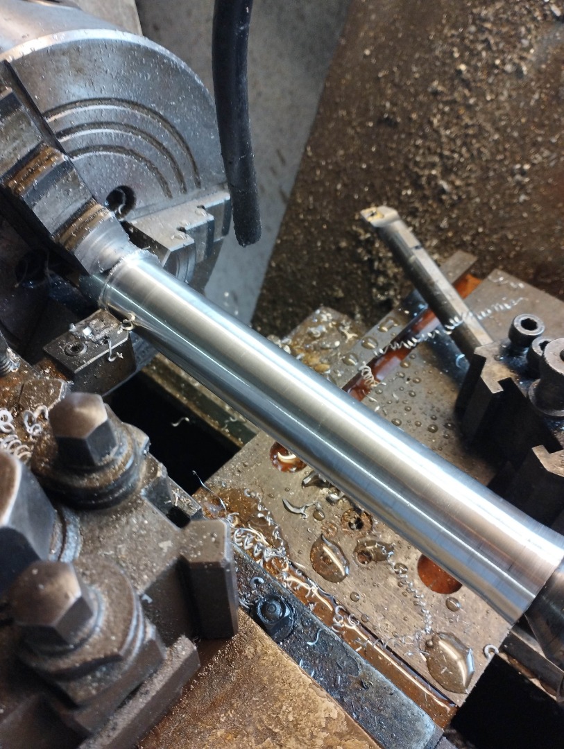

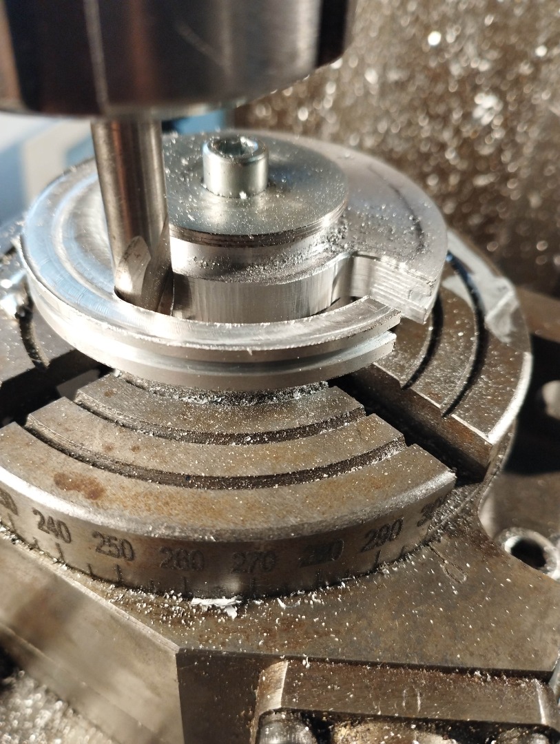

Première étape, usiner un tube au diamètre d'un guidon 22
Montage du corps sur le tube et mise au rond de l'alésage de guidage

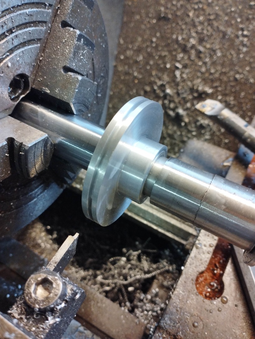

Puis alésage d'un tube en alu de récup bien sûr. Puis mise a la côte extérieure pour une poignée caoutchouc et pour l'alésage de guidage.

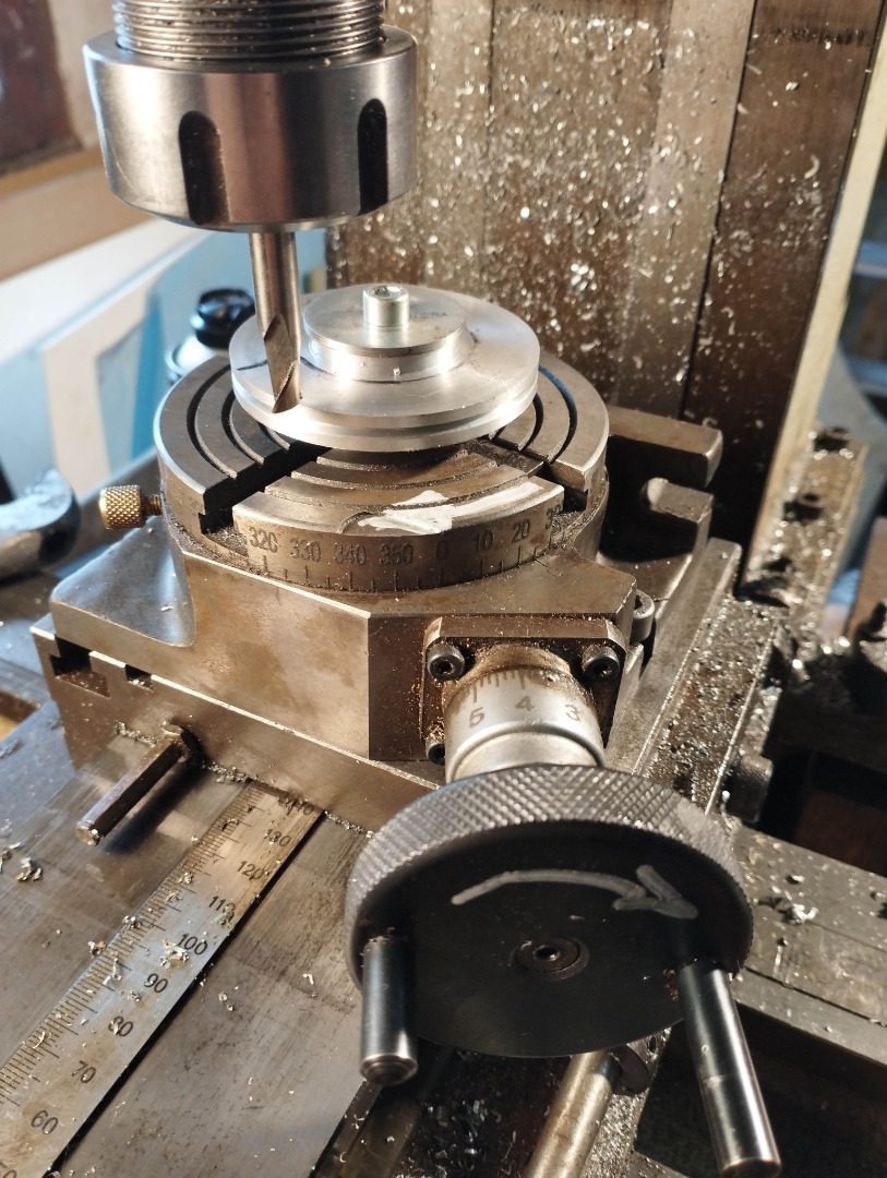

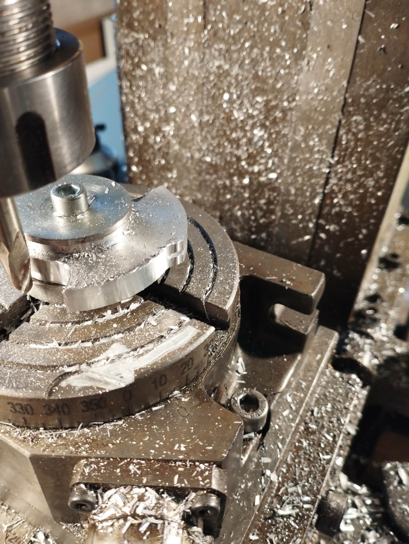

Création du moulinet d'enroulement et de guidage du câble

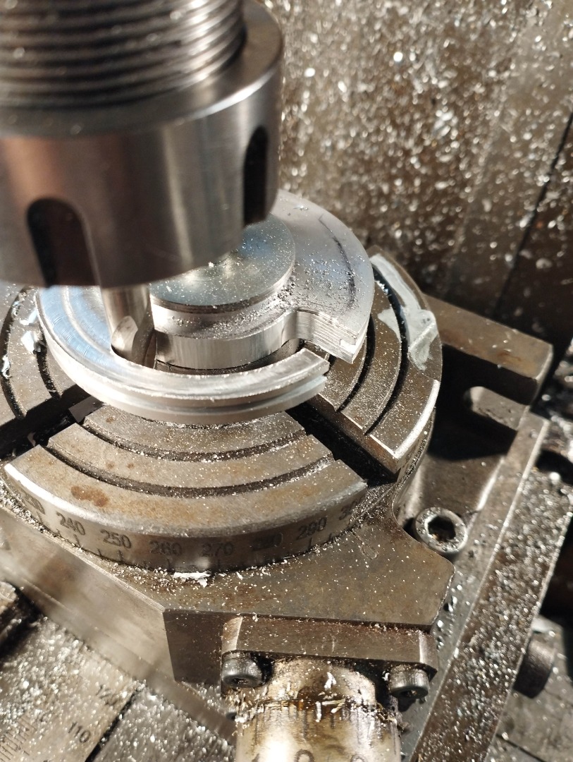

Puis montage sur diviseur RCP pour reproduire le profil d'origine.
Ça commence à venir...je ne compte plus les heures
Puis assemblage collé a la poignée
Et voilà, une nouvelle carrière pour la vielle magura dont j'ignore l'origine, mais bien dans le style.

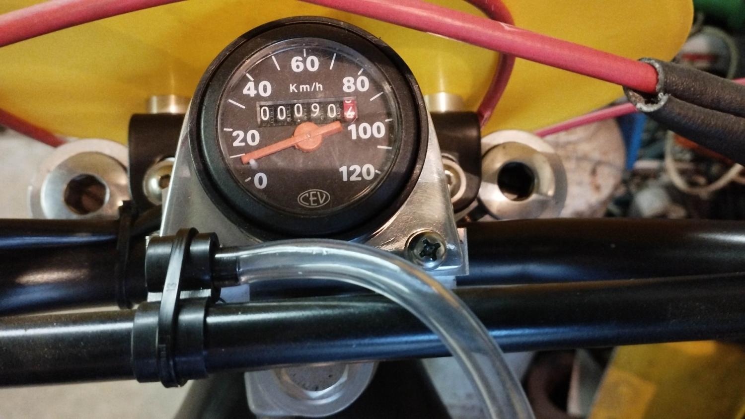

J'ai monté le compteur cev de trial et je n'ai trouvé qu'un entraîneur de 240 ce qui m'a obligé de mettre le flasque de frein à gauche.

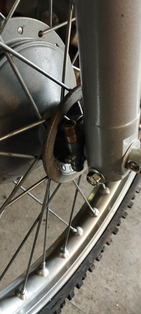

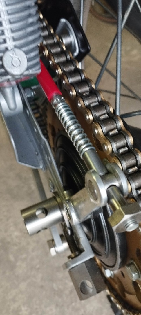

Le montage est propre, mais le freinage manque de mordant. Les mâchoires sont peu usées mais suffisamment pour rendre le freinage spongieux.
La position du bras de réaction qui travaille à la compression plutôt qu'à l'étirement et c'est pas trop dans les standards.
Le freinage arrière lui fonctionne bien ; j'ai juste refait une chape en inox car celle en acier n'a pas apprécié le zingage, et gainé la tringle d'un rylsan rouge pour faire bling bling.

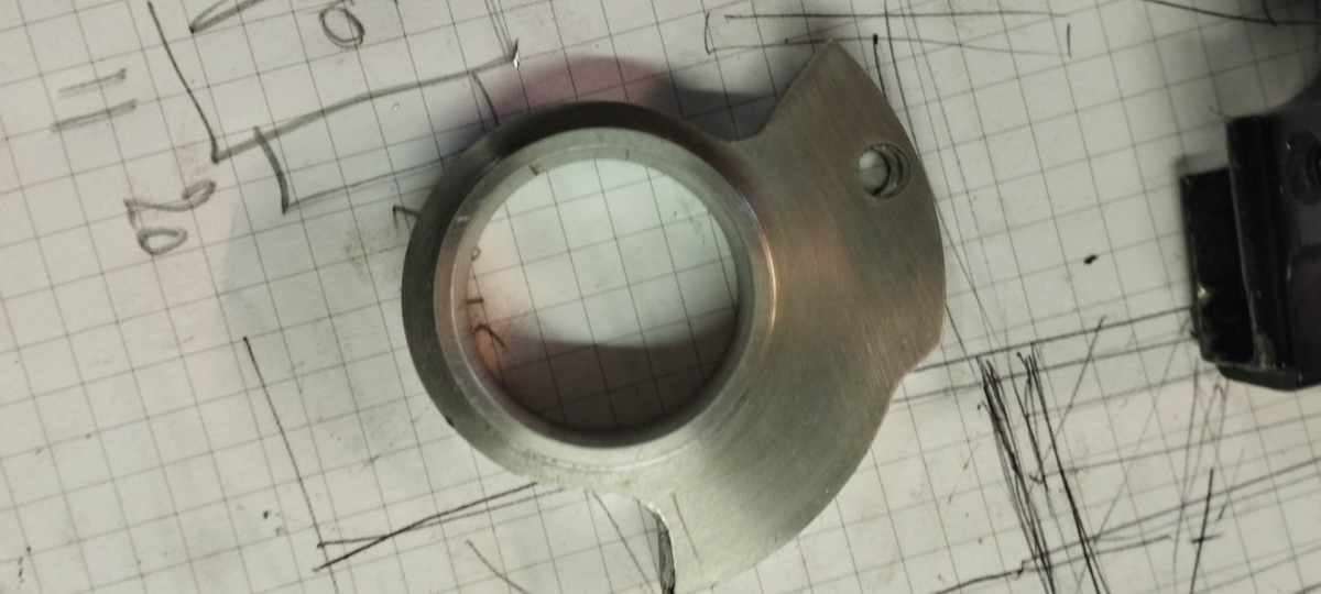

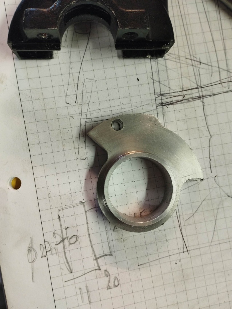

J'ai acheté une flasque grimeca 125 pour monter le bras devant le fourreau.
Je pensais que ça allait se faire tout seul comme le montage des écussons sur le réservoir...
Que nenni...
Le flasque est bien pour un axe de 15, mais le bossage interne est beaucoup plus court et ne touche pas le roulement ! Misère.
Le flasque neuf gris
L'ancien flasque noir
Et pour couronner le tout, le diamètre du bossage est plus petit...

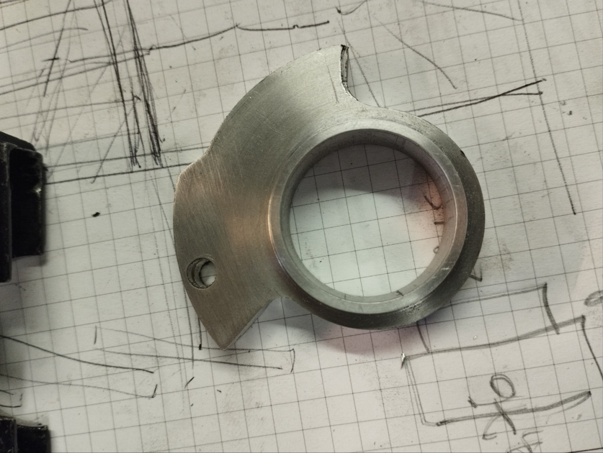

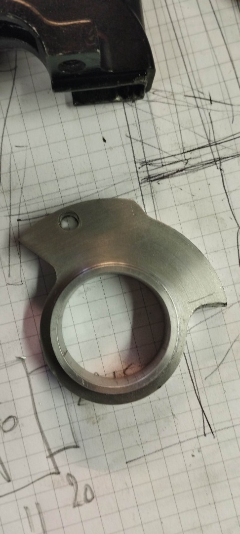

Bon, comme on ne se laisse pas abattre, je me suis lancé dans l'usinage d'un bossage en inox, centré d'une part dans l'alésage de 15 (porté à 17) et dans la nervure de renfort circulaire de 50mm.
Posté le 12-08-2023, à 01:13
Ne restait plus qu'à monter l'ensemble et créer la patte du tendeur de câble en utilisant un des trous du bras .
