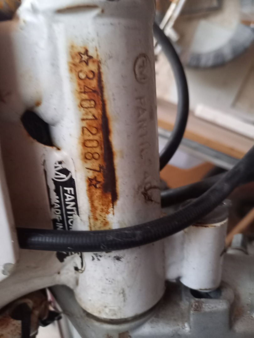

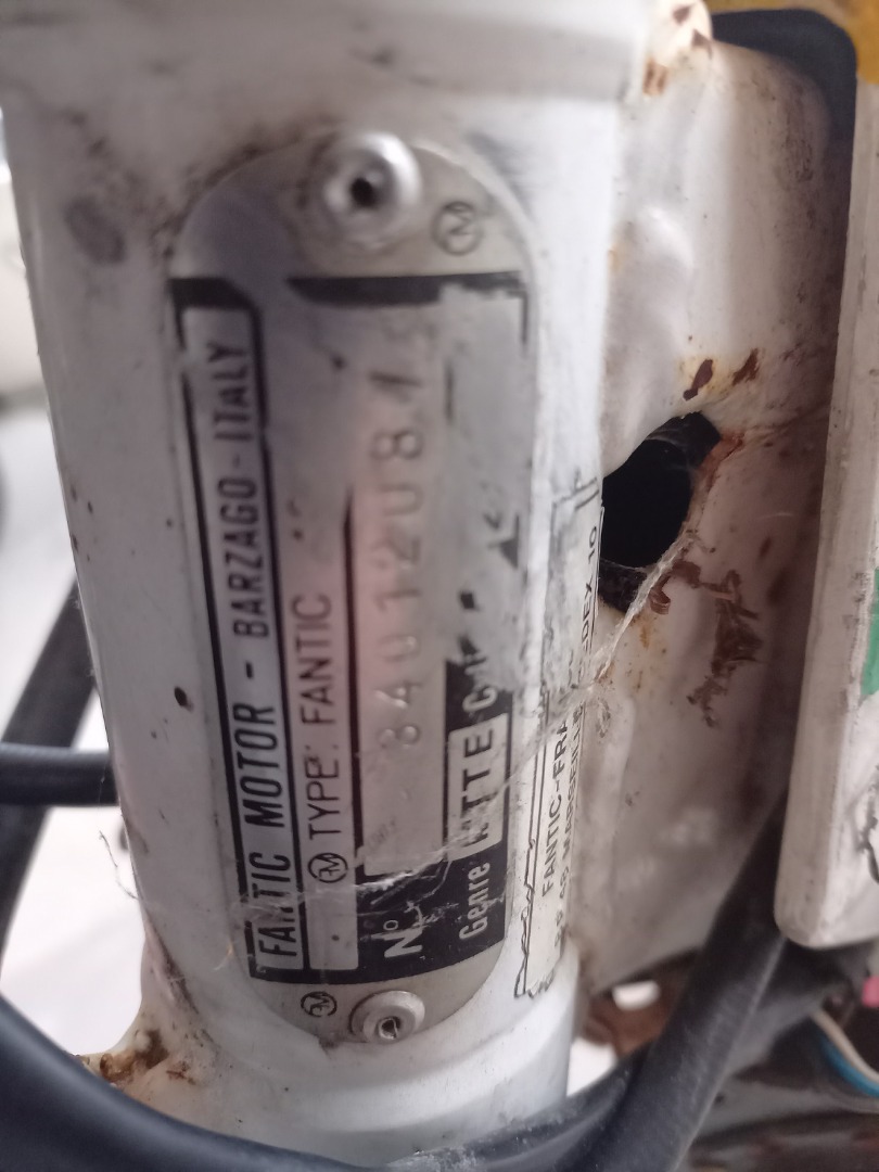

Posté le 17-03-2022, à 19:27
Hello. Bienvenue. Une petite photo aurait très certainement été utile pour déterminer l'année : 1987 ou 1988. Ce sera un type fm403 ou fm364. Il doit etre gravé sur ta moto. Une photo ?

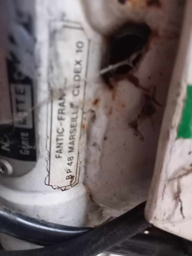

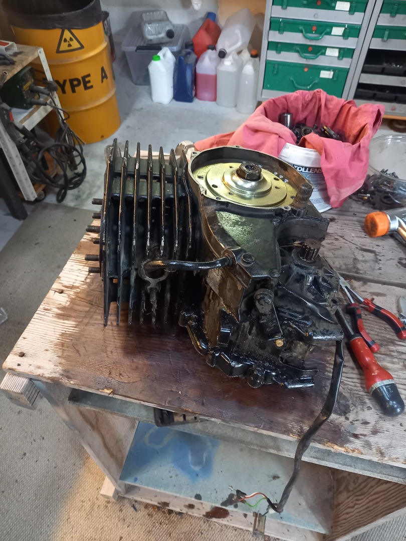

Posté le 19-03-2022, à 13:51
Voici les photos que j'ai prises de la moto, avec la plaque d'identification et le n° gravé de l'autre côté.
J'ai aussi un problème pour démonter le cylindre. Je ne vois pas comment faire.

Posté le 19-03-2022, à 14:29
Cherche... Remontage haut moteur 301/303
Et aussi : Demontage d'un embiellage de 301 /303
2 post à trouver directement sur Google en rajoutant forum fantic ou bien sur recherche du forum...
Tu as beaucoup de post qui parle des moteurs trial pré 305...
Ton modèle serait un 87 en série 1, comm te l'indique le président du club fantic. Chris

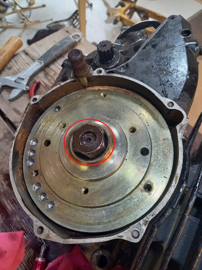

64 ans1515 messages 88 images
Posté le 19-03-2022, à 15:53
N° DE SERIE ET ANNEE
Pas à gauche ou à droite????????
Je n'arrive pas à le desserrer!!! 😢  😢  :cry:
Posté le 19-03-2022, à 16:16
Le pas est normal. Clé à chocs pneumatique.
Posté le 19-03-2022, à 16:46
Rien à faire, ça ne veut pas venir, même avec la clé à choc pneumatique!!!!!!
Posté le 19-03-2022, à 18:41
Tu peux chauffer mais pas trop.
652652 messages 228228 images
Posté le 19-03-2022, à 19:16
es-tu  sûr que ce n'est pas un pas à gauche Prez vu l'allumage à droite du moulin ?
Posté le 20-03-2022, à 11:06
Certain Michel.
Posté le 20-03-2022, à 11:09
Oui... ..dévissage normal 👍... Mais faut chauffer, ya sûrement un montage à la loctite...puis dégrippant en refroidissant..
Page 7 du post. #une bitza  svp #...si ça peut t'aider, dans ton demontage..

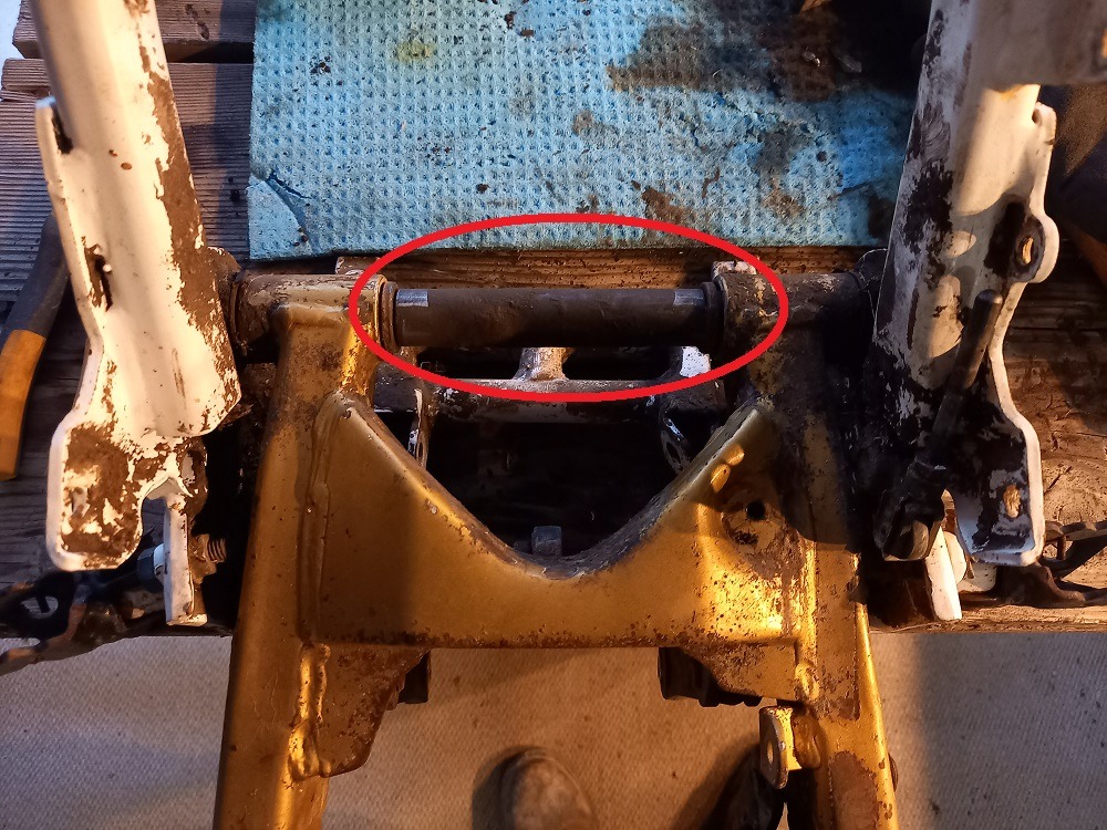

Sinon, est-ce que quelqu'un s'est déjà retrouvé avec un truc comme celui sur la photo???
Je n'arrive pas à sortir le bras oscillant, il y a un axe entre les 2 vis....
Merci d'avance pour vos conseils AVISES
Posté le 29-03-2022, à 12:04
Salut!
J'ai réussi!!
J'ai donné un coup de meuleuse et c'est parti!!
C'était soudé par la rouille!!!
A bientôt
Fred
Posté le 29-03-2022, à 22:18
C'est fréquent...le bloquage..  :/
