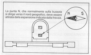

Contrôle de magnétisation du capteur d'allumage à l'aide d'une boussole.
ALLUMAGE DANSI - Valeurs
Capteur démonté, l'aiguille de la boussole doit être attirée par le plot du capteur.

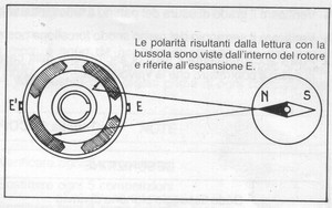

Contrôle de magnétisation du rotor.
A l'aide d'une pièce métallique, vérifier l'attraction des aimants. Avec la boussole, vérifier que les polarités de chacun des aimants soit alternées.

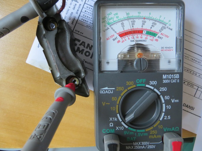

La bobine BT d'origine a une résistance de 240 Ohm quasi pile poil!
Bobine seule, avec multimètre étalonné de frais et zéro calé heu.....à zéro!
Mais attention, ce n'est pas pour celà qu'elle est bonne!!!
Si le vernis isolant est un peu cuit par le temps, il aura tendance à perdre sa capacité isolante le moteur chaud!
Et là, plus d'étincelle, la bobine se met en court circuit... :cry:
Si vous prenez maintenant les résistances bobine BT et capteur à partir du cablage en sortie de carter de volant, vous devriez trouver:
- bobine BT = 600/ 650 Ohm
- capteur = 650/ 700 Ohm
