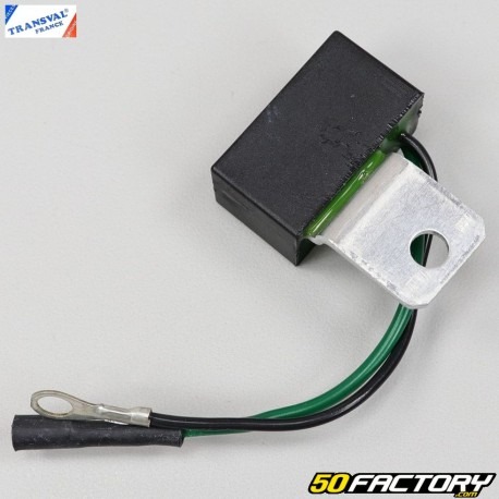

Bonjour,
Voici celui que j ai monté sur le mien
Attention il y en a en 6 volt et 12 volt

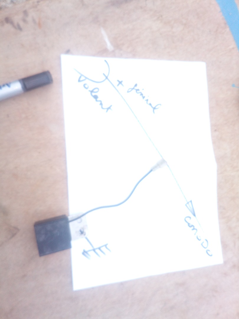

Première photo, c'est un régulateur original de 303.. 1 fil.... 12 volts
2ème photo, ce qu'il faut monter sur les 12 volts fantic... Un régulateur motobecane 51...
Fil noir a la masse...l'autre fil, peu importe la couleur, mis en perpendiculaire comm la photo du dessus..
Pour ton 6 volts, tu peux monter le régulateur proposé au dessus pzr dieux..
Le surplus de voltage est dissipé à la masse
