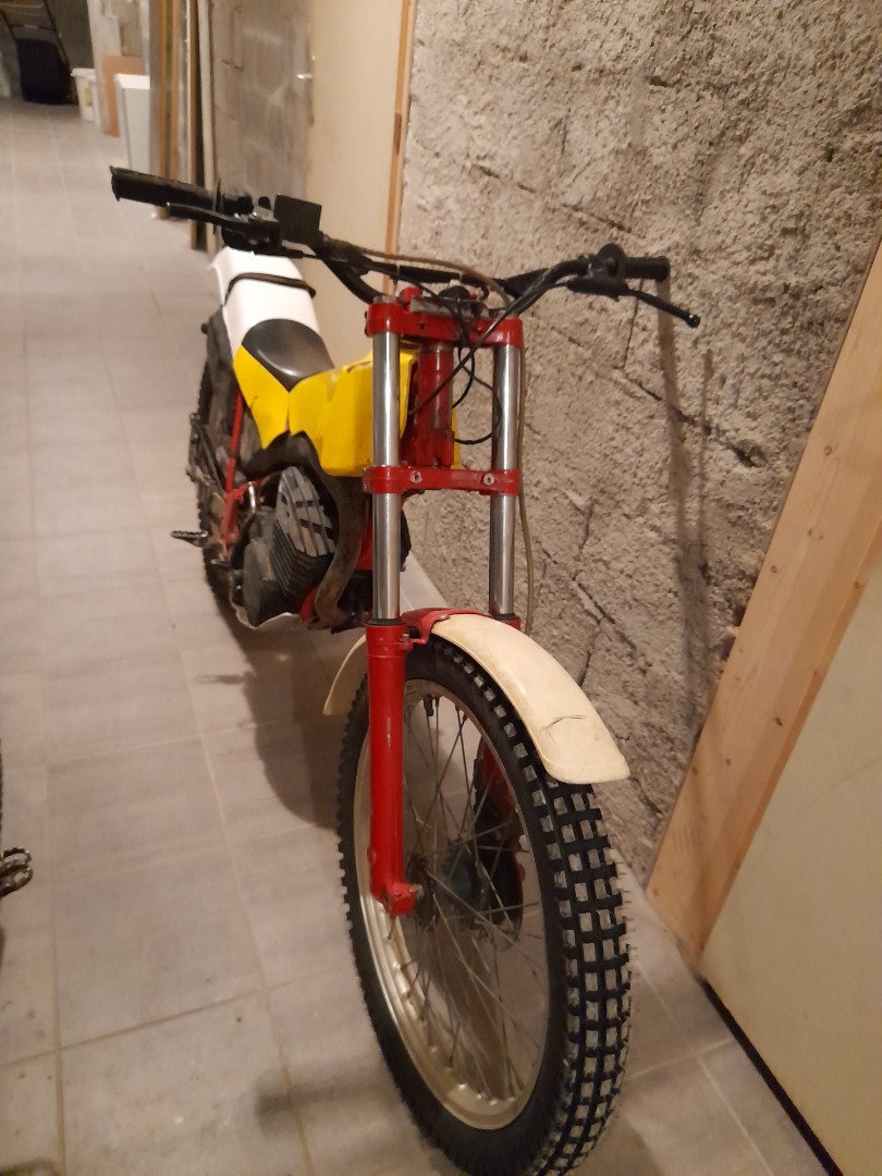

Bonjour ,
Suite à ma présentation j'ouvre un poste sur ma fantic 241 de 86 .
Donc je résume le moto est acheté en panne au niveau de l'allumage .
Le soir même je trouve la panne  , la personne me dit qu'elle est apparue suite au branchement des feux .🧐
Je décide de tout démonter reprendre ,et la un des fils de l'allumage est raccordé aux phares au lieux d'être au cdi.
2 coups de kick sa pète  😍
Je ne refait pas la partie électrique pour le moment souhaitant zoner avec la belle .
Par la suite je décide de ma fourche et T de 305 que je possède avec une paire de spy neuf en stock .
Pour la suite des opérations ce va être les cales pieds qui vont descendre et reculé ainsi que le changement des roulements de biellettes et amortisseur arrière qui est très fatigué....
Je piste pour l'amorto sur un de dirt bike car celui vendu par bosisio est chère .
Pour le reste esthétiquement parlant elle restera multicolore tant que l'optique sera de monter du cailloux 😅

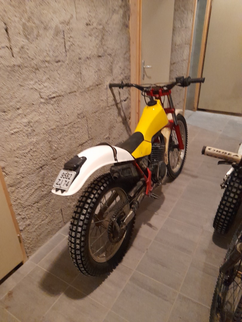

Je n'est pas encore fait de photos sous tout les angles de la bête mais sa viendra
La 241 arlequin
La 241 arlequin

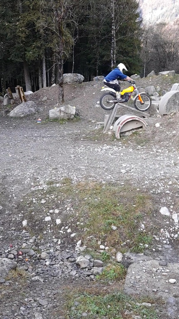

Et une petite photo en action
La 241 arlequin
Au plaisir 😃

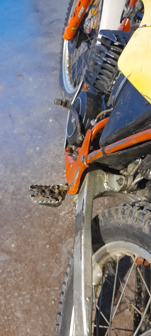

Salut à tous ,
Aujourd'hui petite modif des cales pieds , j'ai utilisé la fixation d'origine en décalant seulement le cale pieds en bas de la fixation cela me la abaissé et reculé. Déjà du mieux en position .
J'aimerais les refaire en mieux en m'inspirant du système de subira je ne voudrais pas faire quelque chose d'irreversible .
La 241 arlequin

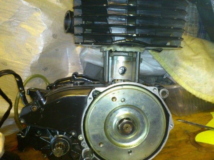

Tu dois avoir ce volant sans masses additionnelles...
La 241 arlequin
Ensuite à partir du modèle série 3.donc 243, le ducati reçoit le système masses additionnelles...
Sur cette photo tu vois la masse extérieure du bas, montée sur le volant de droite...
Celui de gauche est nue..
Une masse centrale est encore montable..perso je l'ai jamais eu sur les fantic achetées, mais je l'ai vu en photo..
Donc toi, si ton Allumage est d'origine...ton volant est simple...et à mon avis, mieux vaut pzs chercher à l alléger.....car ça donne déjà un moteur vif...

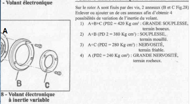

Salut
Mon 300 PRO tourne avec un allumage de 303S2
poids des masses additionnelles:
La 241 arlequin
préconisations constructeur sur l'utilisation des masses en fonction des terrains:
La 241 arlequin
expérience perso: l'été en A+C, l'hiver en A+B, voire A+B+C
Je n'ai jamais testé sans masses additionnelles (A seul)

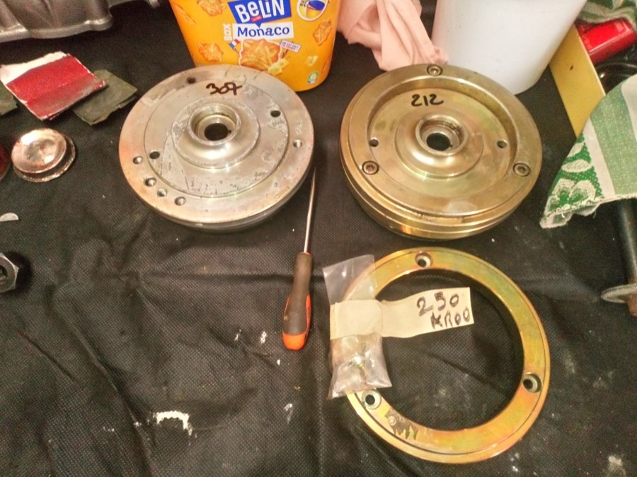

Posté le 28-11-2021, à 20:19
Thierry71 a écrit :
Sinon, oui l’allumage de 305 se monte sans problème !
Mais même sans les masses amovibles, le volant doit deja être plus lourd que celui que tu as sur ton moteur en 212 !
Merci pour vos réponses,  il faut que je demonte les deux pour comparé je vous tiendrais au courant si il y a un écart.

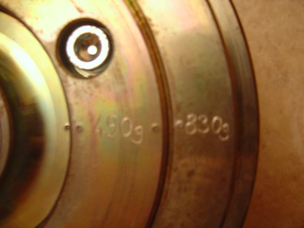

Ensuite, la différence entre le volant ducati de 212 et celui d'un 240/250..est minime..
2,185 kgs en 212
2,3 en 250...soit 115 grammes....
La masse extérieure fait bien 0,830 kgs
La centrale, j'en ai jamais eu ou vu de visu  😳...mais comme le montre le lexique de Arnaud.....Ça doit être performant en trial... en montage total, sur du très très mou !  👍
