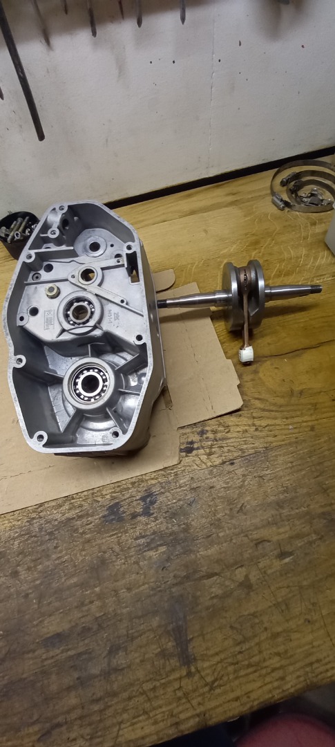

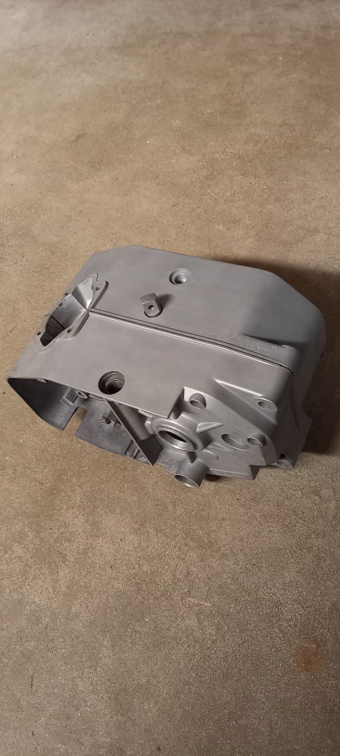

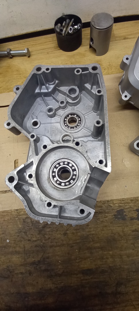

Bonjour voici les détails de la restauration de ma 75 ,j essayerai de mettre des photos de l avancé des travaux, pour le moment je m occupe du moteur ,j ai microbillé les carters ,je change tous les roulements ,joints  bielle et visserie

Posté le 10-11-2021, à 17:10
Impec , bonne resto  ;)
Posté le 10-11-2021, à 17:49
Oui ! Du travail propre, comme j’aime 👍

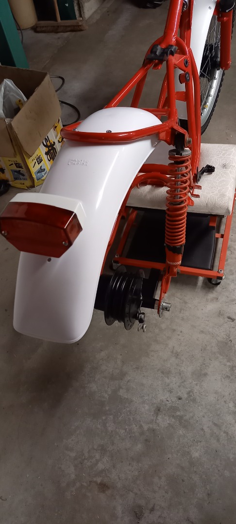

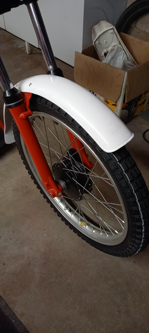

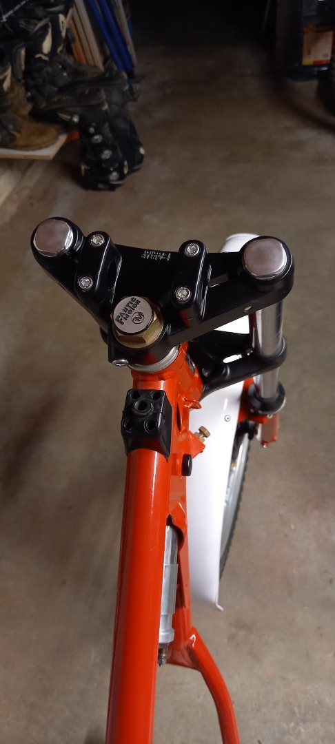

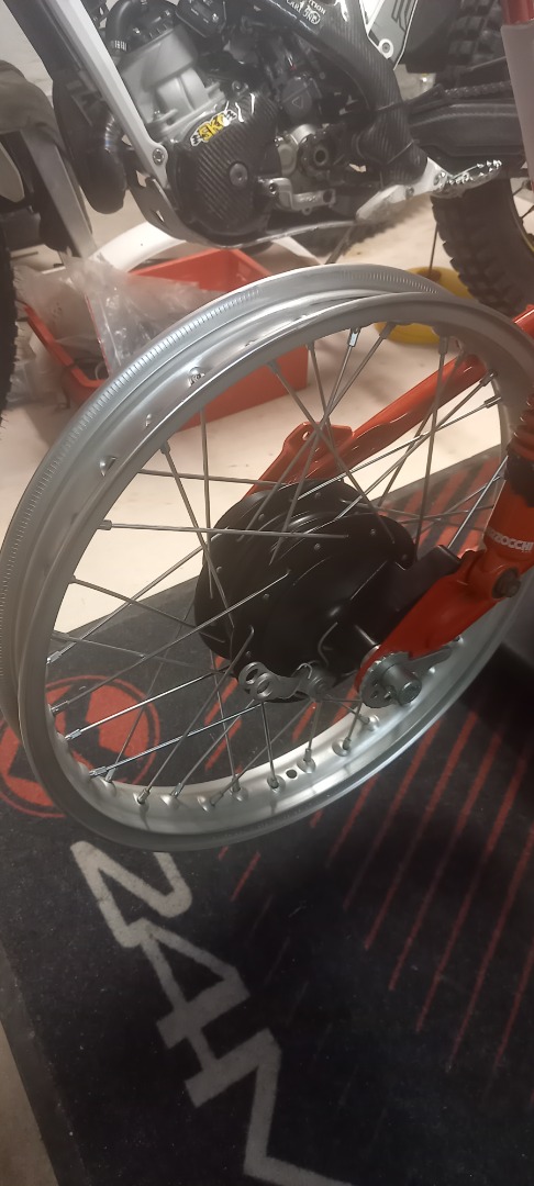

En attente de pièces pour finir le moteur voici quelques photos de la partie cycle, le cadre ,moyeux, té de fourche et divers petites pièces ont été repeinte en epoxy cuit au four ( rougec3001 et noir satiné)
La jante avant est neuve.

Posté le 14-11-2021, à 20:46
Continue comme çà, c’est magnifique 👍
Posté le 14-11-2021, à 21:11
Sortie d'usine  😎

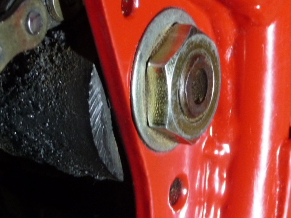

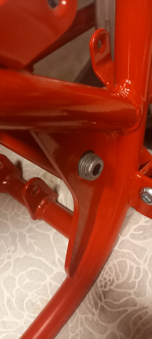

Je  crois que j ai perdu l écrou de l axe du bras occiliant, et vu que je veu rester vraiment comme l origine est ce quelqu un qui aurait une fm 430 pourrait me donner la dimension ou photo du type d écrou et si il y a une rondelle ,je pense que c est un écrou assez étroit.merci

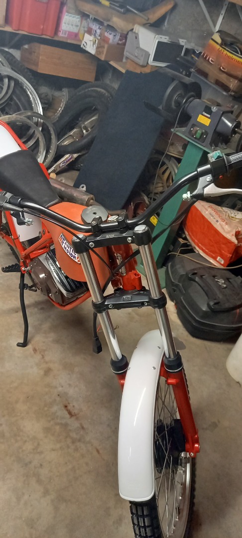

J ai un peu avancé le remontage. Déjà j ai le guidon d origine que j ai fais repeindre en epoxy noir sa
75 trial fm 430 de raph
tiné
Moto(s) : 125 fM 260 . 301 trial . 80 trial. 80 enduro fm 380
57 ans5959 messages 2020 images
Posté le 30-01-2022, à 11:51

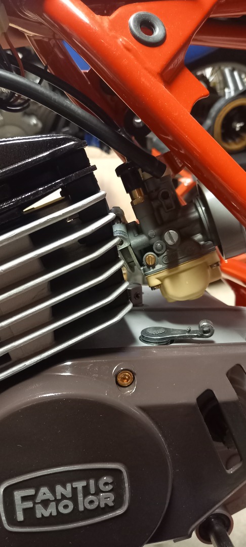

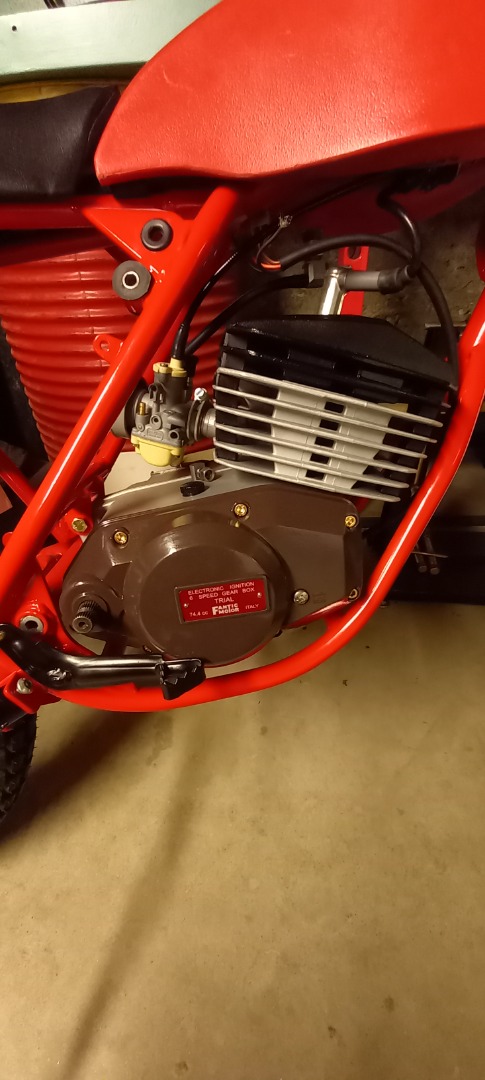

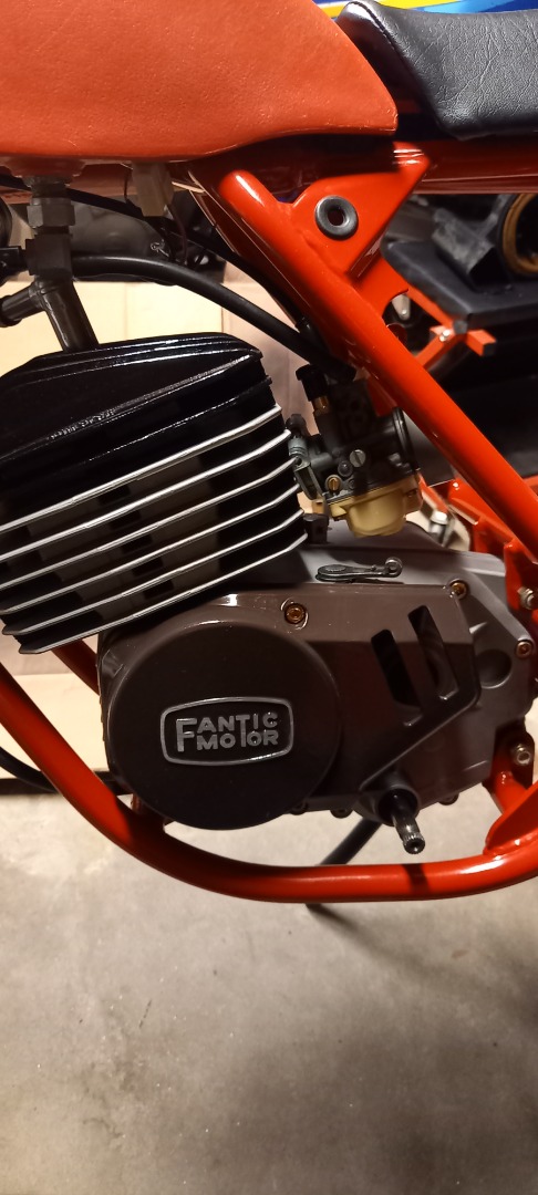

J ai aussi remonter le moteur dans le cadre et passer le carbu aux ultra son, la peinture des carters allumage et embrayage est peut être un peut trop brillante mais je verrais plus tard si je refais, j ai aussi fais refaire la plaque moteur
Posté le 30-01-2022, à 11:52

Posté le 30-01-2022, à 13:11
Bonjour Raph
Trés beau travail.Quelle peinture as tu utilisé pour le cadre et les carters moteur ?
Merci
Serge du 43
Moto(s) : FM 430 FM 150
Posté le 30-01-2022, à 13:42
Elle vas être comme d'origine  👍    😎
Posté le 30-01-2022, à 14:50
Pour le cadre epoxy cuit au fours ral  3001 et pour les carter moteur j ai pris une bombe sprido avec durcisseur en ral  8019 ,je vais aussi faire l échappement et silencieux avec une bombe sprido
