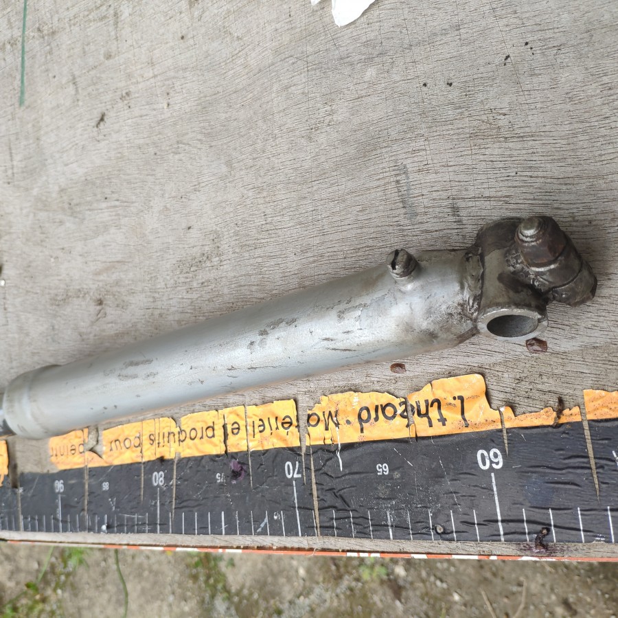

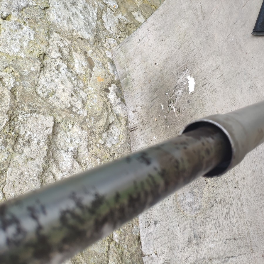

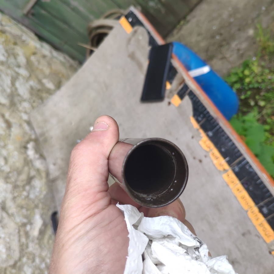

je ne suis pas trop familiariser avec les ordinateurs je vais essayer de poster des photos du fourreau de fourche j'ai encore essayé de démonter se matin, je ne comprends pas comment sa pourrais se démonter j'ai déjà sorti les joints spy il y en avait deux l'un sur l'autre et en dessous je ne vois pas pourquoi sa ne veux pas sortir ...

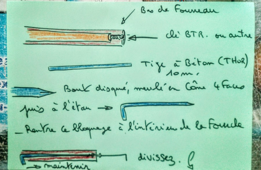

Si t'avais 2 spy...lun sur l'autre avec 1 circlips dessus de bloquage.., il doit y avoir une visse btr en bas de fourche, logée dans le creux... Sous la prise d'axe de roue...
Cette visse bloque l'intérieur, qui parfois tourne sur lui même....il faut donc y glisser une clé de blocage pour maintenir fermement l'ensemble...
Pour voir le demontage de fourche marzocchi d'un trial, fantic...il faut aller dans recherche, ya un mot clé à donner...
Tu tapes 240 pro d Arnold.....normalement on en parle...
Pour le bloquage internes ça tourne ds le vide en bas.... .tu peux enfiler une tige solide, dedans pour bloquer...
Le plus simple est de tordre cette tige en angle en haut et la biseauté en cône 4 face en bas..je vais te fr 1 dessin..

Oupps...Tes tubes sont foutus... Faut retrouver 1 fourche...
ou se renseigner pour un re chromage des tubes possibles !?
Pour desassembler, soit le blocage est comme t'ai marqué plus haut..mais qui resterai en place, car elle serait dans l alesage de l'axe de roue, ou bien un circlips en haut de fourreau... Et dans ce cas, quand le circlips est enlevé, ça doit se séparer...
Je connais pzs ces petites fourches..
On comprend quand on voit de près...
La dernière possibilité est un boulon à l'intérieur du tube qui se visse avec le bas du fourreau...et alors il faut éclairer avec 1 petite lampe puissante pour savoir si c'est hexagonal ou btr...
De toute manière tes tubes sont hs
