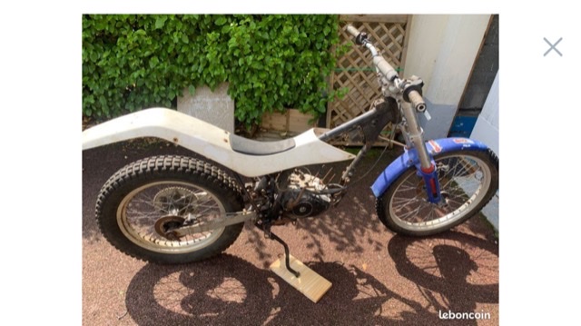

Voilà la photo
Présentation Jeanyves29
J’ai besoin d’aide , car le type de la plaque est fm 430, donc d’après ce que j’ai trouvé c’est une 75cm3 de 1981, mais par contre le cadre et La Fourche ne correspondent pas, le vendeur m’a dit que c’était une 125, comment le savoir avec certitude

FM 430 c’est le type de moteur 80 cm3 sans tenir compte de l’année !
La tienne , avec la fourche inversée est sûrement un 80 serie 7 de 1990 , ou série 9 de 1991 :
www.bosisiomotori.it/home/index.php?option...
Posté le 21-08-2021, à 22:05
Oui, vu le bas moteur.....un 80 à air de 91....pas de carte grise..?
T'as la plaque frontale de colonne de direction et numéros gravés en horizontal au dessus du pignon...sur le carter....
Les parties cycle sont sans doute identiques entre le 80 et le 125..!?
Tu as des dates de gravés sur tes jantes...ces dates correspondent à 95 %..sur n'importe quelle marque...  au modèle qui sort l'an d'après..
Exemple...11/90...cesr un millésime 1991..
Donc Thierry t'as fourni les 2 modèles correspondants....sûrement le 91..en 80 cc...
L, alesage esr facilement contrôlable..

C'est un moteur Fantic avec le haut de provenance Minarelli. Le fut de cylindre est en 57mm contrairement aux 430 plus anciens qui sont en 54. Piston culasse identiques.
