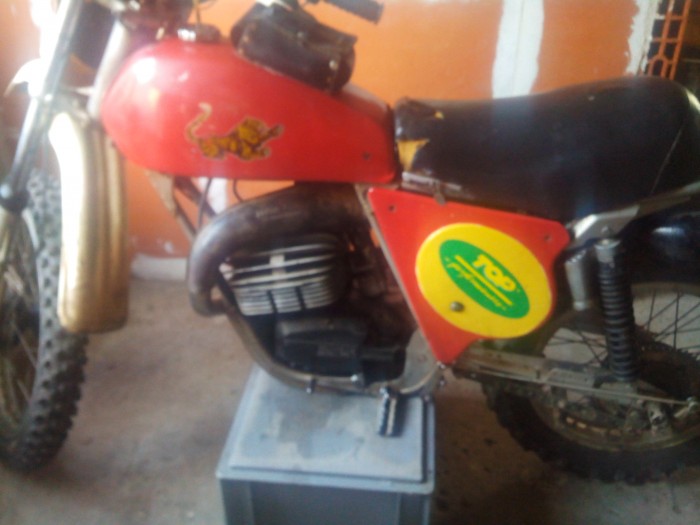

bjr voila des photos de mes motos la kawa et la n 155 sont a mes enfants on va rouler cette après-midi sur Auzon ils apprennent monte et respet des chemin la fantic et demonte pour resto

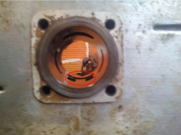

58 ans3838 messages 55 images
Posté le 17-08-2014, à 21:25
renovation fantic rcks 09/04/1976. 5v
Moto(s) : fantic rcks 125

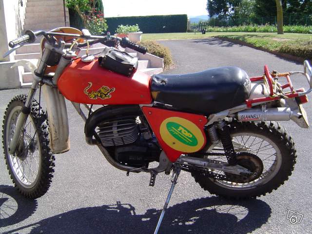

Salut,
Marrant, j'ai retrouvé une photo de ta moto lorsqu'elle était en vente en juin 2011....
Un vrai utilitaire  🤭

Posté le 18-08-2014, à 22:21
Exact, je me souviens de l’annonce 👍

Posté le 18-08-2014, à 22:31
Une chose de sûr, tu as le cylindre du kit compétition, celui avec les transferts arrières additionnels, bonne chose pour toi 👍

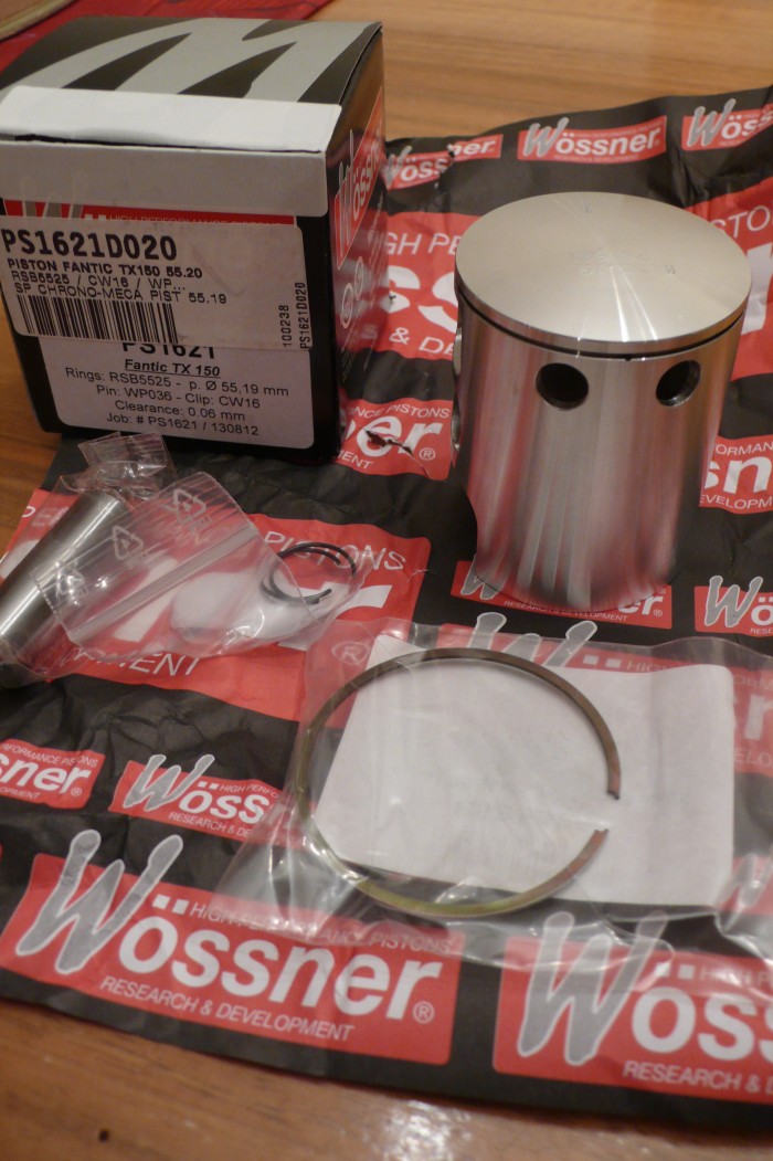

bjr oldracer si tu a des info pour de la pièces piston marque sur le haut 55-29 a l interieur fantic motor
Posté le 19-08-2014, à 18:26
bonjour grillon
piston d'origine : 54.94mm
les 2 cotes disponible: 55.14mm et 55.29mm!!!!!!!!!
si tu es déja en cote maxi???il va y avoir un probleme!!! des cotes sup existent mais je n'ai pas en stock...
