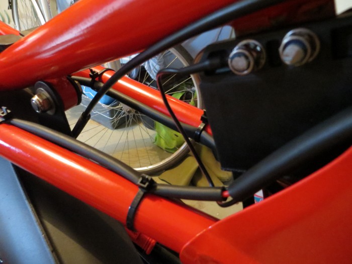

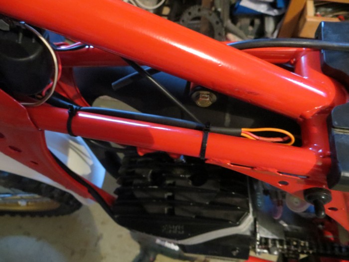

Câblage coté gauche, avec interrupeteur d'éclairage
MAYDAY! MAYDAY!

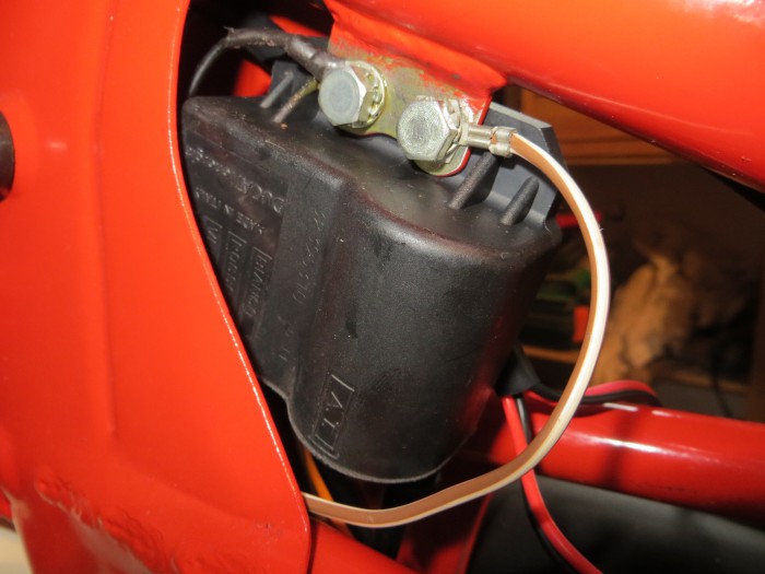

Câblage coté droit, avec prise de masse éclairage
MAYDAY! MAYDAY!
Bobine HT DUCATI, avec mise à la masse bobine et coupe-circuit
Alors quoi?
