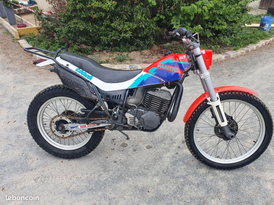

Je vie en Moselle depuis 59 ans et depuis une dizaine d'année je ne roulais plus en moto,mais l'an dernier j'ai racheté une NX250 pour rouler un peu sur les petite route, pas de TT.
Il y a 10 jours j'ai choisi une Fantic Coach plutôt en bon état, mais partie cycle un peu fatigué.
New Coach
La photo est celle du vendeur qui était sur LBC
Posté le 27-06-2021, à 17:35
Bienvenue à toi et à ta coach modèle 94 !
C’est pas le meilleur modèle pour faire du trial, mais si c’est pour se promener et aller chercher le pain , c’est parfait, surtout qu’elle paraît en état très correct !
Dommage qu’il manque le compteur  😉

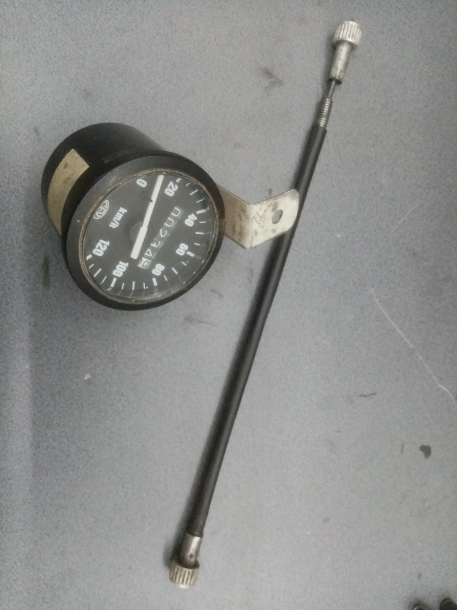

Le compteur est présent mais avec un câble inadapté car trop court. Le vendeur ne s'en servait pas, je verrai à l'usage.

Le compteur se fixe du côté droit de la fourche et pas au guidon ! Pour moi , c’est le bon câble.
64 ans66 messages 44 images
Posté le 27-06-2021, à 21:22
Mais justement Thierry il semble lui manquer 2 ou 3 cm, je ne l'ai pas encore mesuré, ni commencé à en chercher un autre. Quand je ferai la fourche et le pneu AV je remplacerai sans doute l’entraîneur par une entretoise.

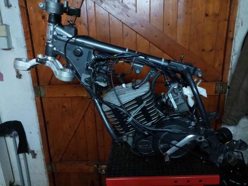

Début de la révision/amélioration de ma moto.
Le démontage de la partie cycle est fait, le moteur lui ne nécessite pas d'intervention, excepté une vidange de boite par principe.

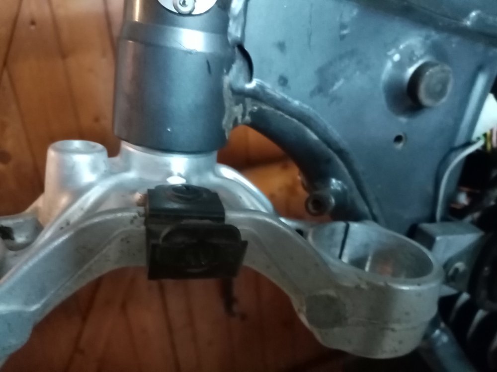

Sur le cadre je vais devoir déplacer les butées de fourche qui ne servent à rien comme elles ont étaient soudés par Fantic  😄 sans doute des butées pour T de fourche classique sur une moto livrée avec une fourche inversée.
Sinon juste quelques retouches mineures de peinture RAL 7043B seront faites.
