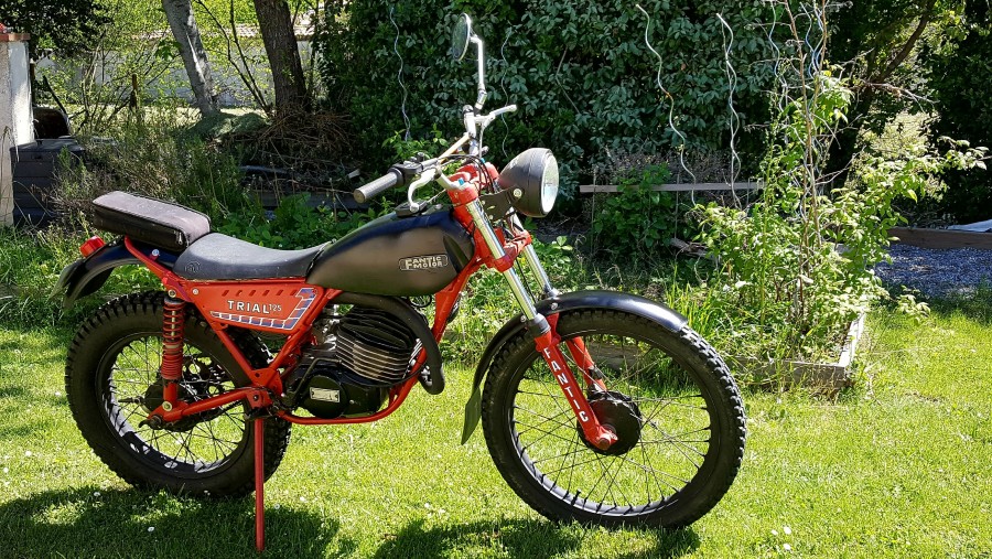

je viens de me lancer dans la remise en état restauration de mon vieux fantic Motor TX 250 (125 cc) de 1979. (acheté en 1987)
La cinquantaine arrivant (pour moi), je me suis lancé dans ce chantier.
Fantic TX250 1979 125 cc- PB Allumage - 6 volt -

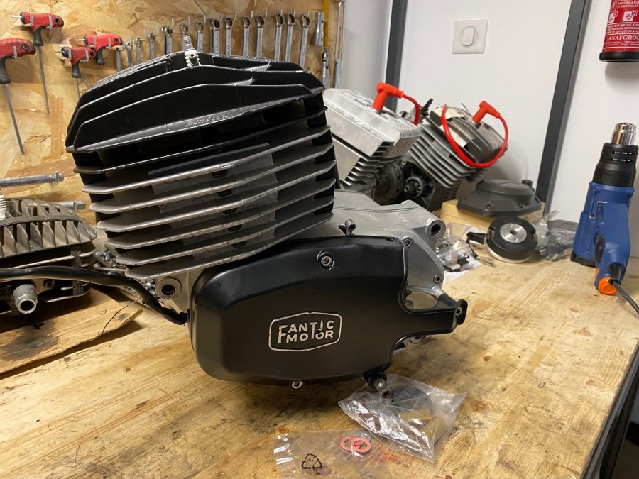

Le moteur montrant quelques signes de fatigues (logique), je l'ai déposé et envoyé au Minéraliste pour cure de jouvence.
Super boulot et retour du moteur début de cette année

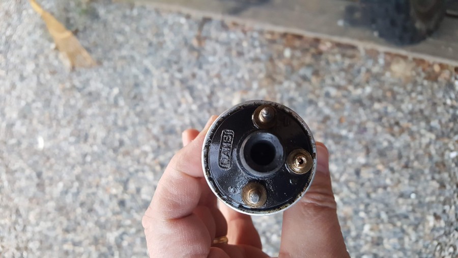

Je remonte le tout et arrive a l'étape normalement sans PB des raccordements electriques (aucune modifiucation)
et la PB !!!

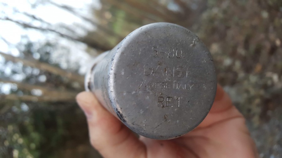

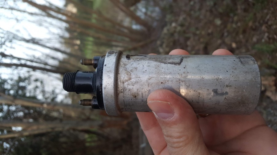

la bobine d'allumage cylindrique bain d'huile 3 poles 6 volt se casse (un des plot est en fait très fragile et semble être anormalement usé)
Gloops !
que faire .... d'autant que le matériel a l'identique ne semble pas ou plus exister.

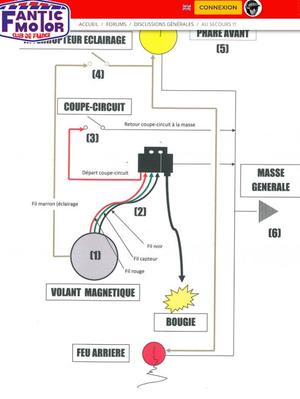

Direction le site forum Fantic club de france et découverte de la solution avec Bobine Ducati Energia
raccordement au plus simple
le fil vert (capteur) sur l'attente rouge ;
le fil rouge (+allumage) sur attente verte;
le fil noir (-allumage) sur l attente blanche.
Le fil noir de la bobine sur la masse (cadre de la moto)
Essai 1 : ca démarre .... puis plus rien ( le moteur a fait quant même un bruit bizarre que je n'aime pas trop mais que je ne sais pas localiser ... )
Essai 2 : plus rien
entre temps je récupère une autre bobine Energie Ducati et une bobine cylindrique 6 volt en 2 pôles au lieu de 3 comme la mienne.
Essai 3 : Ducati Energia N°2 - Rien
Essai 4 : Bobine 6 volt cylindrique 2 pôles
               le fil rouge (+allumage) sur le plus
               le fil noir (-allumage) sur le moins
             Rien aussi ...;
Donc j'en suis que ... "je séche"" sur le sujet (n'étant pas un expert loin s'en faut)

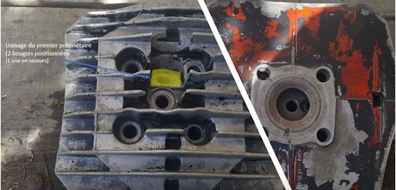

on vient de me conseiller de changer la bougie (qui est neuve), pour s'assurer du truc tout bête de la pièce défectueuses des le premier fonctionnement.
Comme il y a 2 bougies sur ce Fantic
(depuis toujours, .... un truc qui a du être bricolé par le premier propriétaire au tout début et qui devait être une sécurité en cas de panne
j'ai testé une a une les deux bougies et aucune ne fonctionnent. Ce serait ''ballot'' que les deux aient un défaut de fabrication

Le 2eme trou fileté dans la culasse était une modif courante à l’époque pour monter un décompresseur !
A priori pas très utile sur un 125  🤭

le gars a qui j'avais acheté cette moto et qui était vigneron, m'avait parlé plutôt d'une bougie de sécurité quant il était en vadrouille dans les coteaux.
très cordialement
Posté le 25-04-2021, à 18:41
Le décompresseur, c’était le même principe que sur les moteurs de mobylette ! Soit passer le point de compression pour démarrer, soit arrêter le moteur !
C’est vrai que çà permet aussi de monter une seconde bougie !
