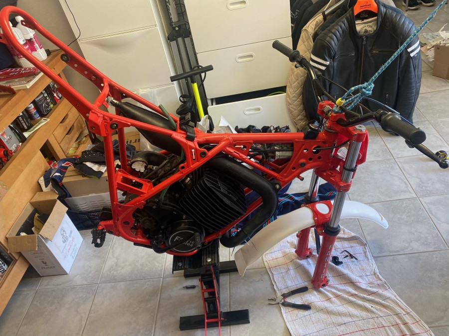

Posté le 26-04-2021, à 14:17
Bonjour,

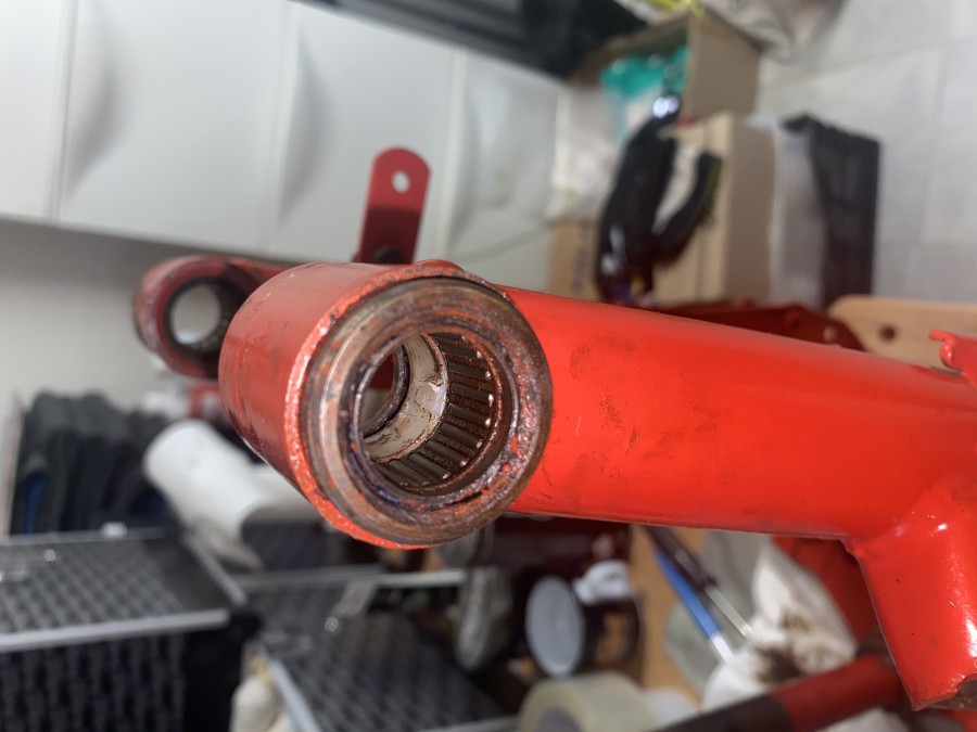

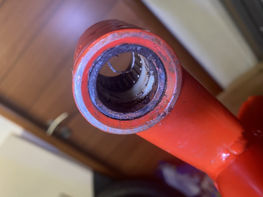

La moto est à poil ou presque, j'ai trouvé une adresse à Bobigny en IDF pour l'epoxy à 200 € cadre/bras oscillant/tés/fourreaux de fourche.
J'ai néanmoins une question car je ne suis pas doué du tout en mécanique. Comment enlève-t-on les deux cages à aiguille et bagues en teflon dans le bras oscillant ? Ca me semble bloqué. En plus il y a un joint côté intérieur que je n'arrive pas à retirer sauf à ce qu'il termine en morceau (ça se rachète d'ailleurs ?).

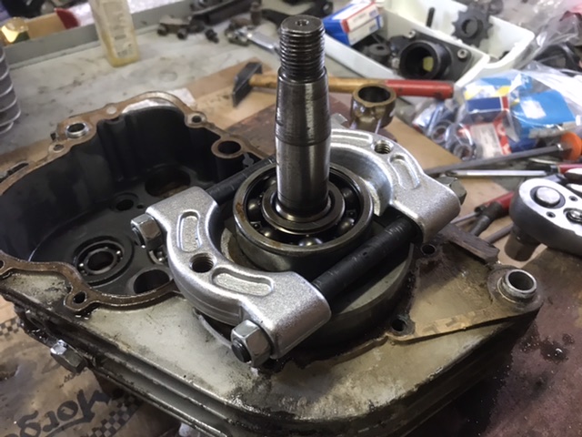

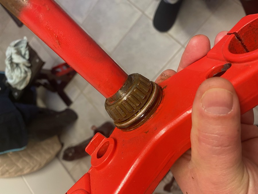

Avant de faire des bêtises je me demande aussi comment on enlève le roulement et la bague à la base de la colonne de direction ?
Merci pour votre aide !

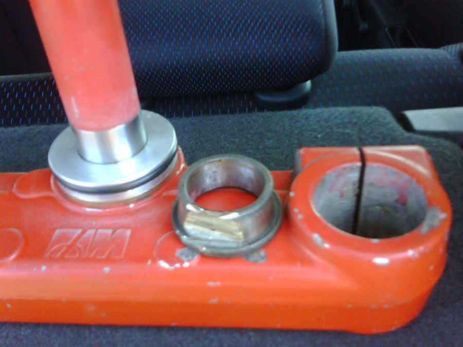

bonjour
un petit coup de disqueuse pour affaiblir la bague, un coup de burin pour qu elle se fende et ca sort tout seul
une photo pour illustre

pour le BO il faut ôter les bagues à lèvre 20x26x4 facilement trouvable dans le commerce, la bague téflon 20x26x15 doit sortir sans difficulté pour la cage à aiguille HK2016 il faut prendre une douille du bon diamètre et taper pour la sortir

Ah, pour la colonne, je pensais que ça se démontait de manière plus “douce et mécanique” !
Excuse-moi mais tu parles bien de la petite bague supérieure qui évite au roulement de remonter ? Et si oui, après avoir sorti le roulement, comment s'enlève le bloc du bas, ça se dévisse ?
Désolé mais je ne comprends pas trop comment m'y prendre...
Quant aux roulements du BO, je les sors vers l'intérieur ou vers l'extérieur ?
Merci pour le “bleu bite” que je suis !
Moto(s) : Honda TLR 200 • Yamaha TY 250 59 N • Fantic 240 Pro • Montesa 4RT 260 Repsol • Vertigo R2 250
Posté le 27-04-2021, à 10:30
A la presse la colonne......dans 1 atelier de mécanique générale et en même temps il te vire le roulement conique du bas..
Sinon sans extracteur, tu peux en effet fendre à la meuleuse petit disque à tronçonner, en diagonale le roulement sans toucher la colonne...et pas complètement, ensuite il se chasse avec un gros tournevis, et marteau en coincent le te sur l'étau..
Pour le bo, pas de sens, le principe est d'enlever sans esquinter,...virer les spy et torique et comme t'as dit desmorg, placer une douille diamètre idéale à l'intérieur et chasser la douille aiguilles, avec un marteau en appui sur l'établi..

Pour le roulement conique, il y’a la méthode douce quand on a le bon outil :
Fantic 240, c'est parti
Sinon, la méthode plus barbare qu’on a decrite à la meuleuse !
Mais pas besoin de sortir la colonne du té inférieur pour envoyer en peinture, juste la protéger !

Pour sortir les cages du BO , je me sers également d’une douille à cliquet du bon diamètre pour pousser, mais méthode douce sans marteau !
De l’autre côté, je prends une douille plus grosse, et ensuite je passe une tige filetée avec écrous et rondelles au travers de tout çà, et il suffit de visser pour pousser !
Même méthode pour le remontage...

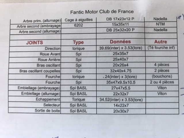

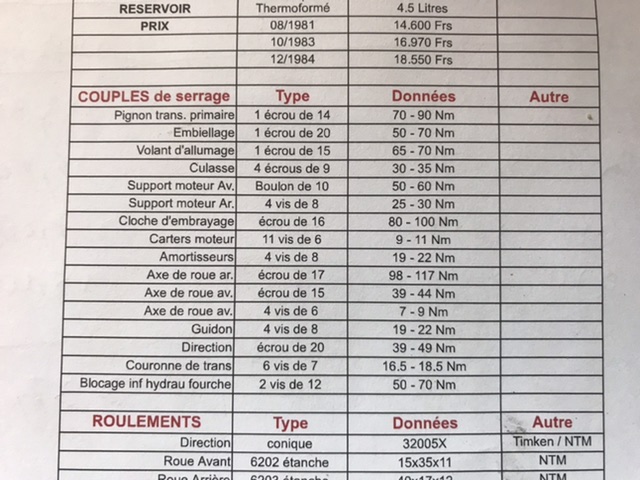

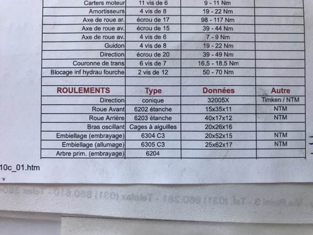

Les couples de serrage, çà peut servir :
