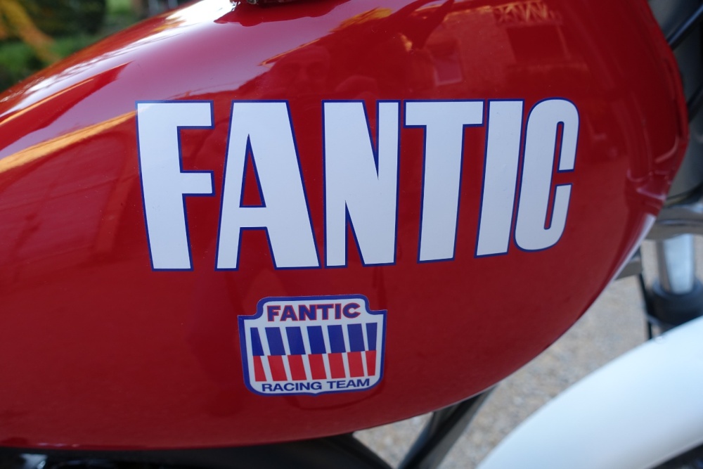

j'aimerais bien la terminer rapidement ; mais j'attends la réouverture de mon fournisseur d'autocollant pour le reservoir !!!!  😜  😜  😂

tu vas dire que je suis chiant  😂 , je veux faire le sigle de la 2 eme photo , mais si tu regardes bien ; les caracteres sont différents de celui que tu as en stock !! 😉  😉 (donc différent du sigle 125 rc  1978).meme si la surface totale a l'air d'etre la meme.(certaines lettres ont un coté moins large ..) Donc j'attends que mon fabriquant d'autocollant réouvre  :(
le petit sigle racing tean : je l'ai déja commandé au club . 👍

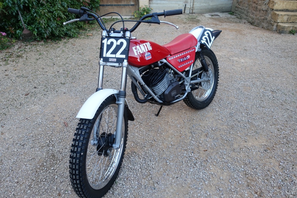

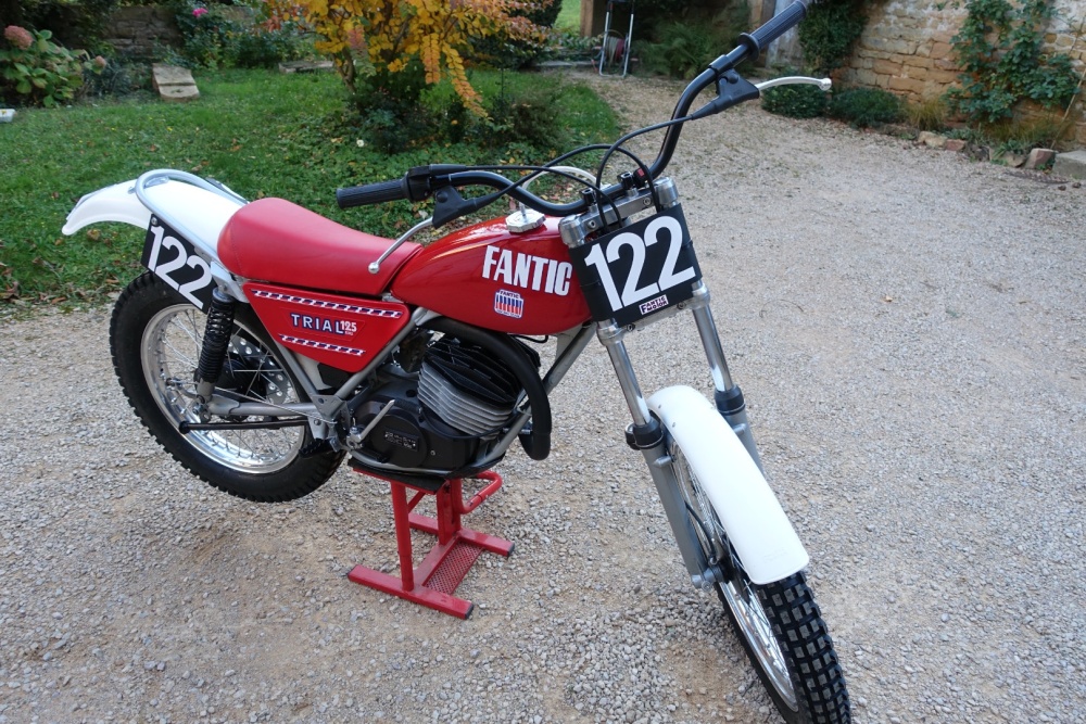

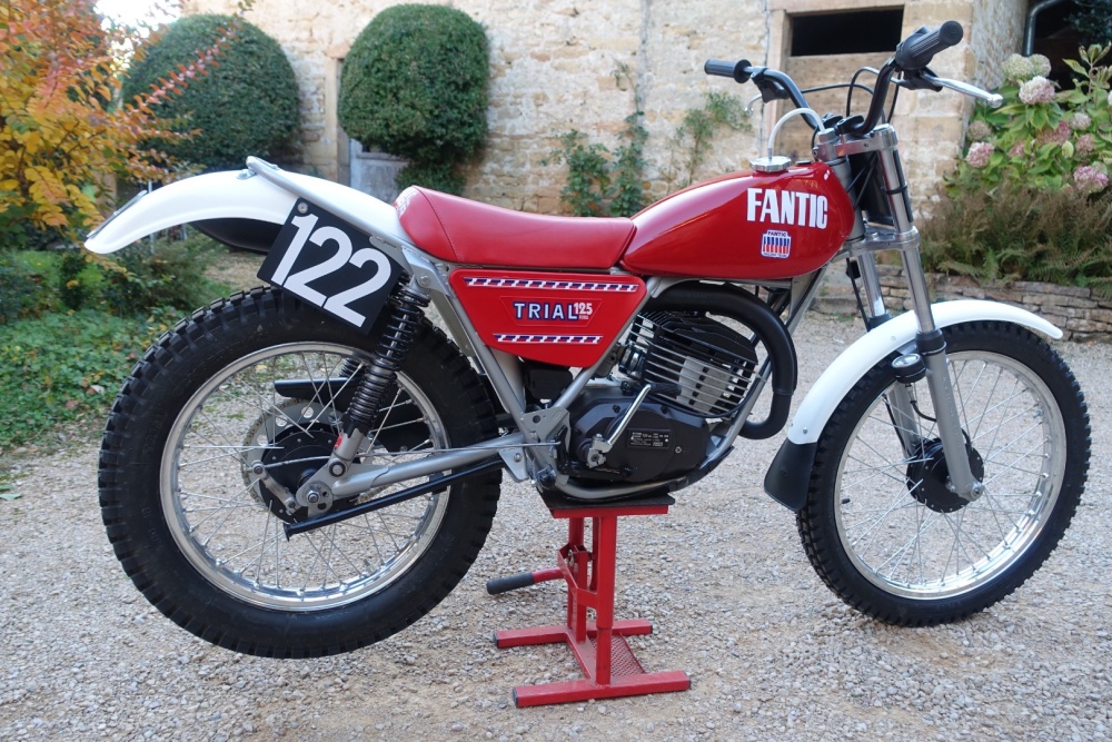

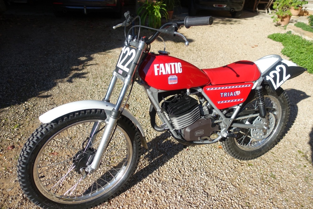

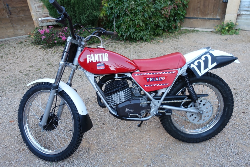

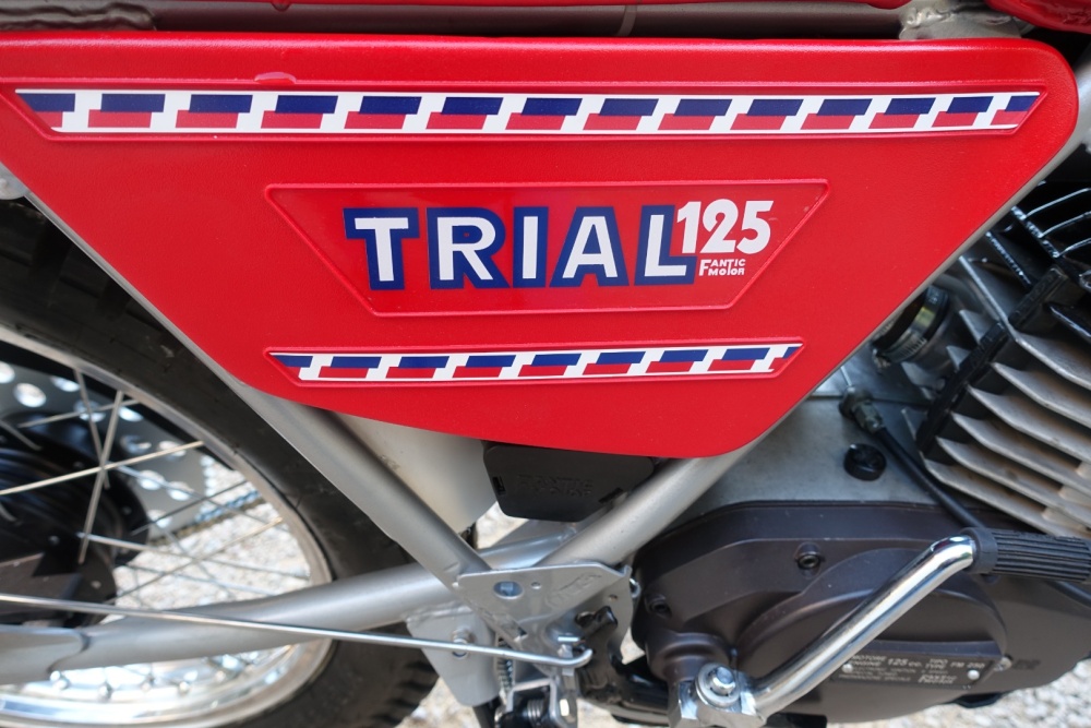

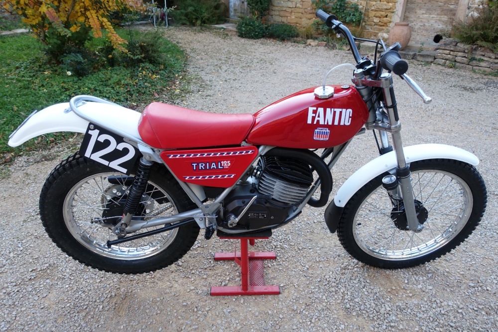

pas mal de problemes avec l'allumage Dansi d'origine , je commande donc un allumage kennedy et je me rends compte , quand tout est monté et fixé(belle etincelle)  , qu'en remontant le carter d'allumage , celui ci de rentre pas : le rotor est trop epais  😡  😡  😜 .
Apres discution avec Kennedy pére et fils , on ne trouve pas de solution(sans bidouillage ) pour faire rentrer plus profond le rotor .Donc reprise du matériel et remboursement  👍 (rien a dire !!!).
Je me tourne chez Bmz , qui m'envoie un autre allumage dont le rotor est "taillé" pour rentrer dans un moteur Minarelli !  et effectivement , apres montage (dans ce cas on garde la clavette ), tout est d'aplomb  😀  😀  😀 .
une bonne chose de faite !!!!
reste les portes numéro latérales
apres beaucoup de gris , de noir , de blanc et 2 touches de rouge  !
du rouge  😂  😂
encore du rouge : 😂  😂  😂  😂
toujours du rouge : : 🤭  🤭  🤭
donc une avalanche de rouge  : 😎  😎

mince !! 😡 mon doigt a valider sans que je mette les photos !!!
restauration fantic tx 250 Don Smith Réplica
ouf !! fini  😘  😘

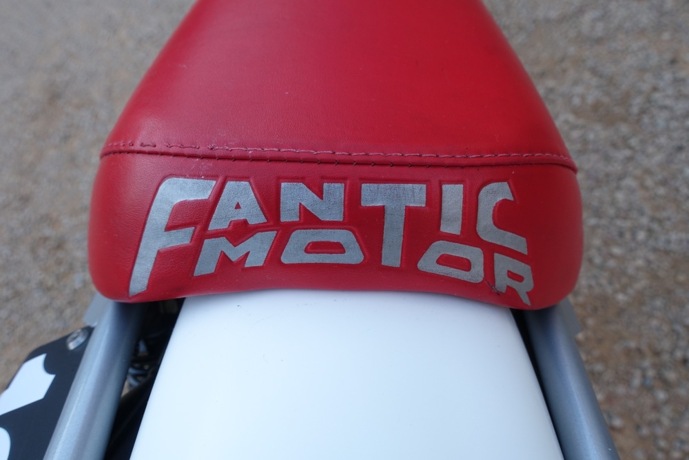

auto critiques :  en regardant les photos  : j'ai l'entrainement de compteur qui a tourné !!! et j'ai oublié de mettre les rilsans qui tiennent le gardes boue arriere  🙄  🙄  🙄
je vais corriger cela tout de suite !!!!!!!!!!!!!!!! 😂  😂  😂  😄  😄

En meme temps, remplace la mise a l'air libre du bouchon de reservoir par un noir, sinon on voit que c'est une copie....😉😁
