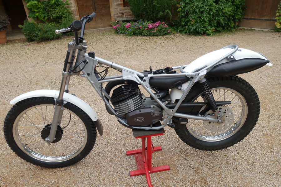

et puis quelques photos de la machine a répliquer!!! 🙂  :D
restauration fantic tx 250 Don Smith Réplica
vous allez me demander quelles différence avec une tx 250 1978 France ?et bien pas beaucoup mais certaines sont remarquables  😉  😉 tel un nuage de lait dans une cup of thea!!! 😂  😂

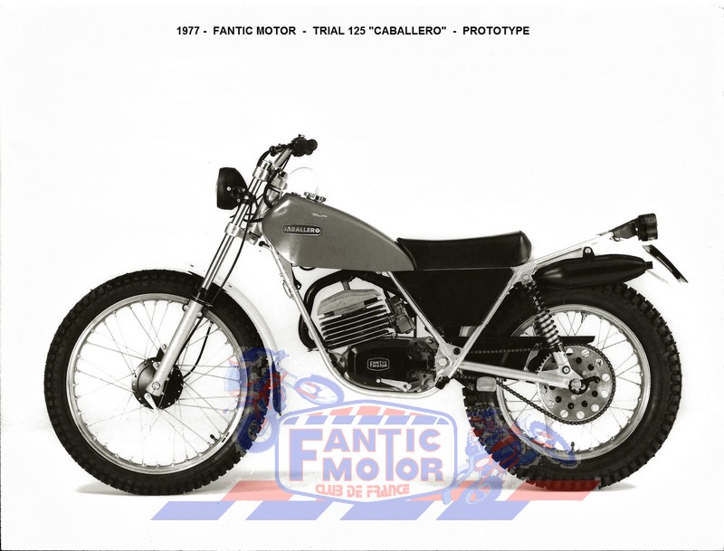

effectivement à part le reservoir ,j'attends la liste des différence .... 🙄
Posté le 12-03-2021, à 13:34
Oui, ce pilote a superbement développé ce modèle quasi similaire, pour pas dire...à 99 % aboutie,( sur les dernières photos, )à rapport au modèle sortie en série en 78.....

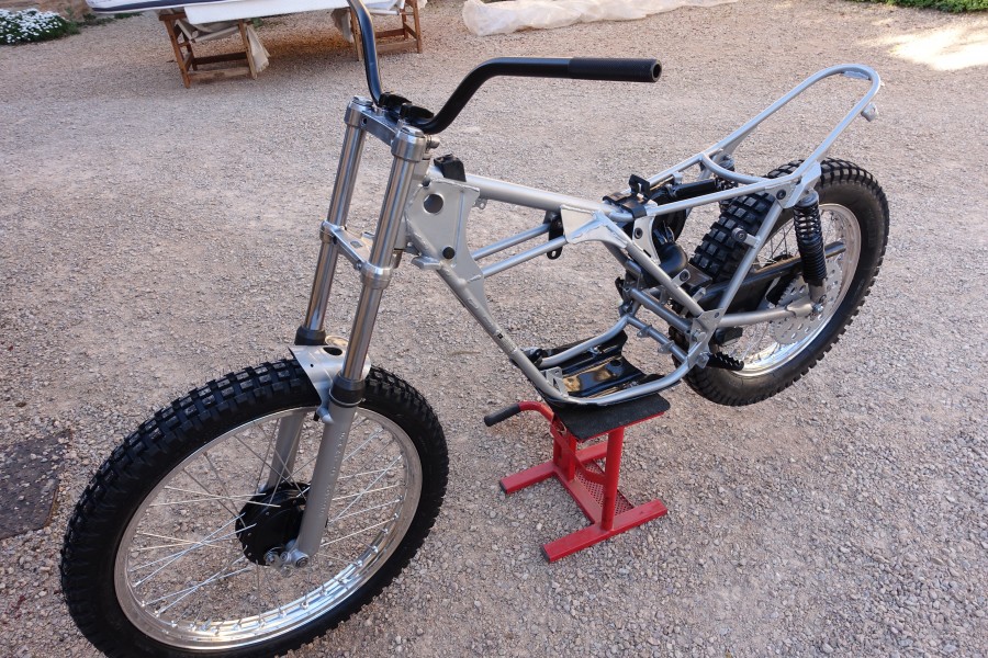

Holla Regis te connaissant me fait pas de soucis pour la resto....    👍        mais me tarde de te voir en situation comme sur la  deuxième photo   😉     😂  😄

effectivement Angel
tu as raison ; a part le reservoir en alu  , le logo , le guidon noir !!!  peu de choses ; peut etre un moyeu avant plus groS(machoires et axe de 15 mm)que le modele francais(type 50cc)!!! avec son axe de 12 qui ne freinait rien du tout!!! mais cela je ne le sais pas !
en tout cas je lui trouve une bouille bien plus sympa que le modele francais qui est déja , comme dit Stephane une belle réalisation et  image de la marque de la gamme FANTIC
a+ rerou  et bon courage pour ton 75cc
je t'attends pour que tu me fasse une démonstration !!! par contre j'ai déja détordu la boucle arriere ; donc il ne faudra pas me la plier a nouveau

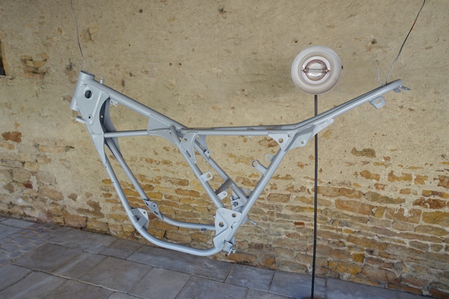

Posté le 06-04-2021, à 21:32

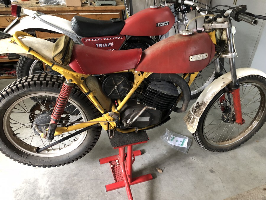

voila la tx 250 qui va servir de base :

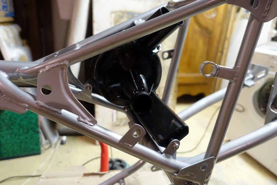

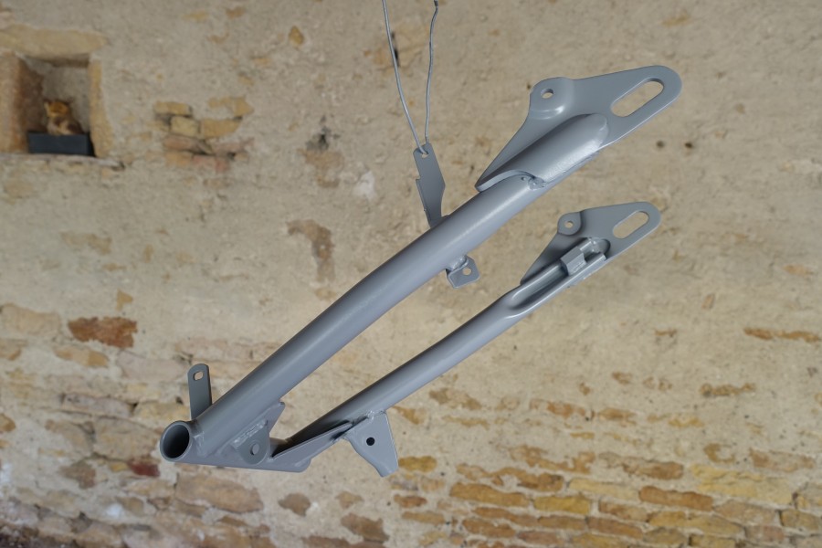

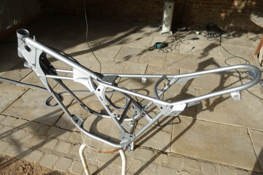

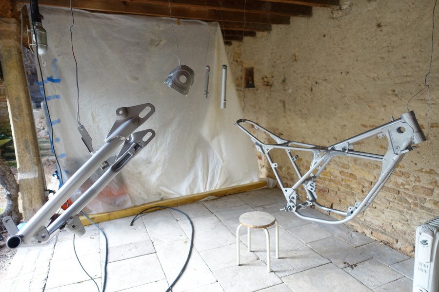

apres demontage apres avoir détordu la boucle arriere , sablage ; voila la peinture : appret + peinture polyurethane au pistolet (toujours mon melange 2/3 ral 9006 et 1/3 ral 9007)   hum!!! j'adore!!!!!!

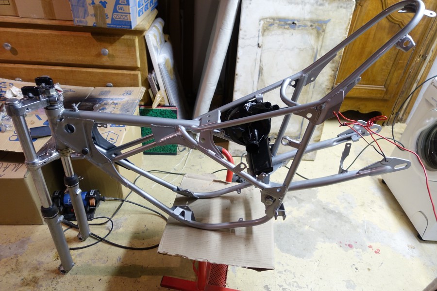

debut du remontage dans la cave (pour avoir un peu plus chaud )
toutes les pieces metalliques sont peintes en epoxy (poudre)

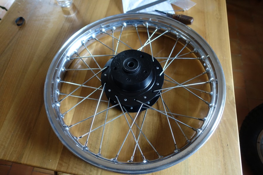

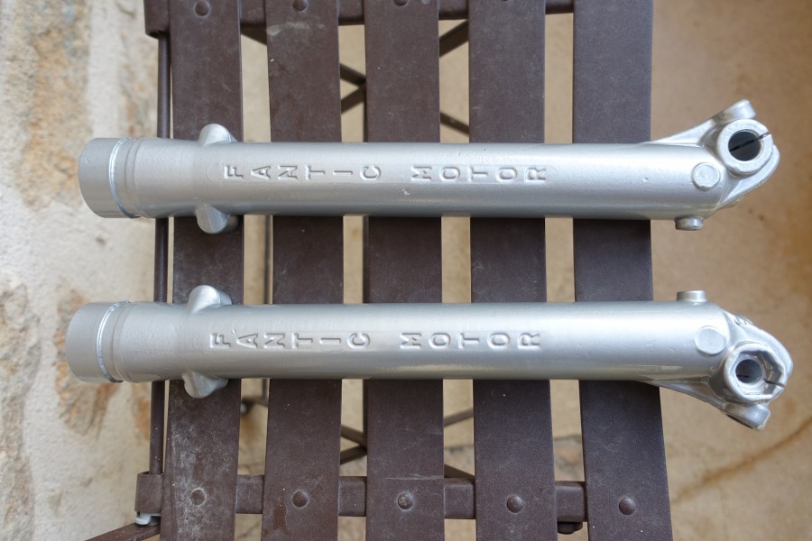

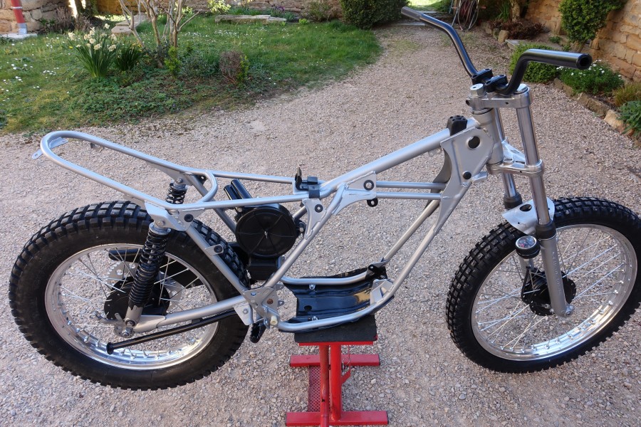

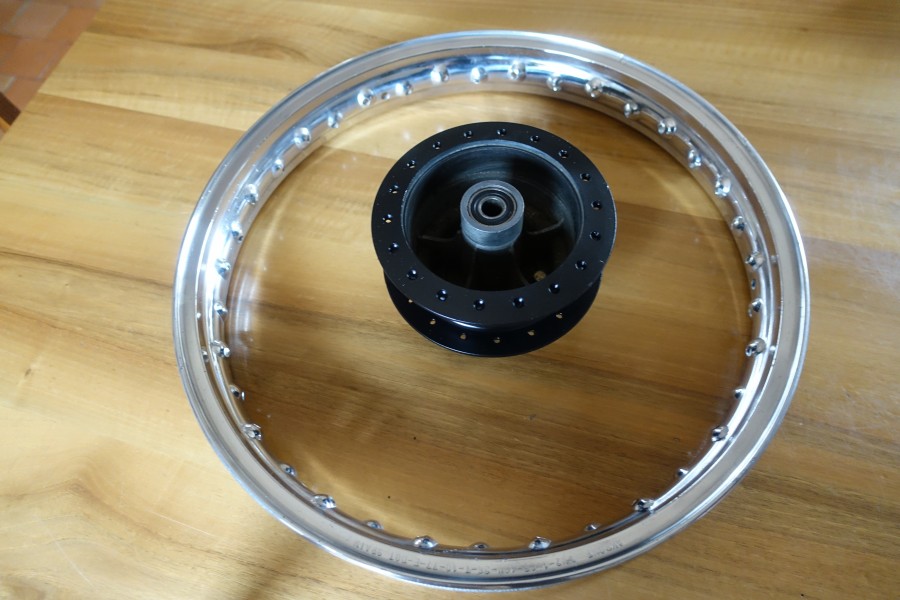

voila : refection des roues des ammortisseurs
du gris du noir puis du noir puis du gris ..........................
a+ rerou

toujours du noir et du gris ...............mais sur ses roues............
bientot du gris du noir et du blanc ...................

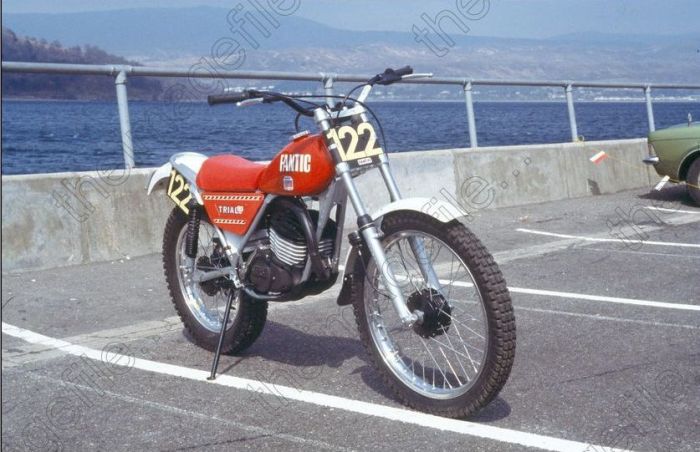

Tu comptes reproduire  le look un peu spécial...du logo fantic réservoir de cette photo !? 🙄...
Posté le 07-04-2021, à 14:34
salut Steph
non pas celui la ; celui qui ressemble au RC 1978 ; mais si on le regarde de plus pret, les caracteres ne sont pas pareils !!!!!
encore faut il que je recupere le reservoir qui est entrain de se refaire une beauté!!!!

Posté le 07-04-2021, à 18:43
Elle va etre magnifique Régis ! Bon courage !
Ci-dessus, un prototype avec de belles différences...

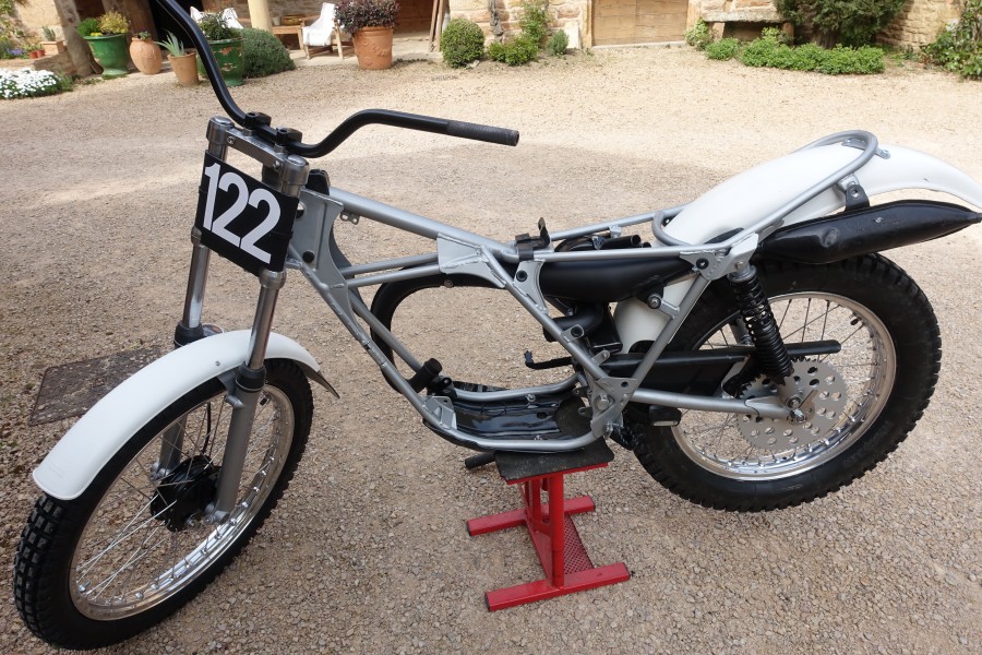

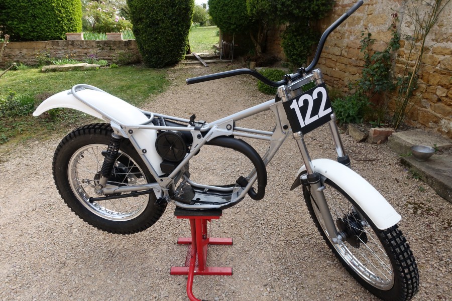

suite : je n'aime pas fixer les gardes boue !!!! 😕  😕 mais bon les voila !!!! 😀  😀
du gris du noir et du blanc !!!!!!

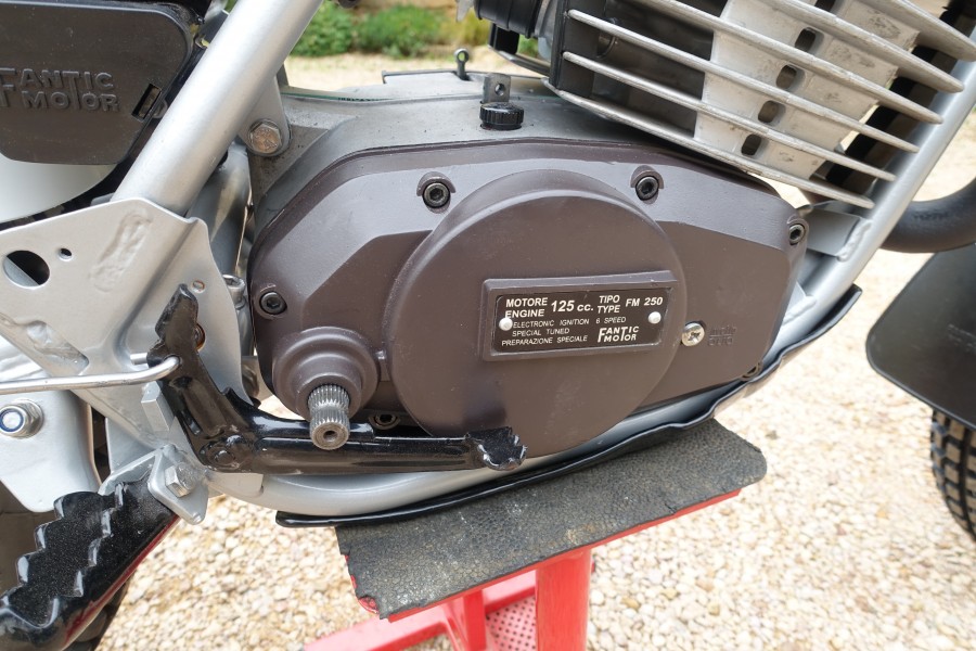

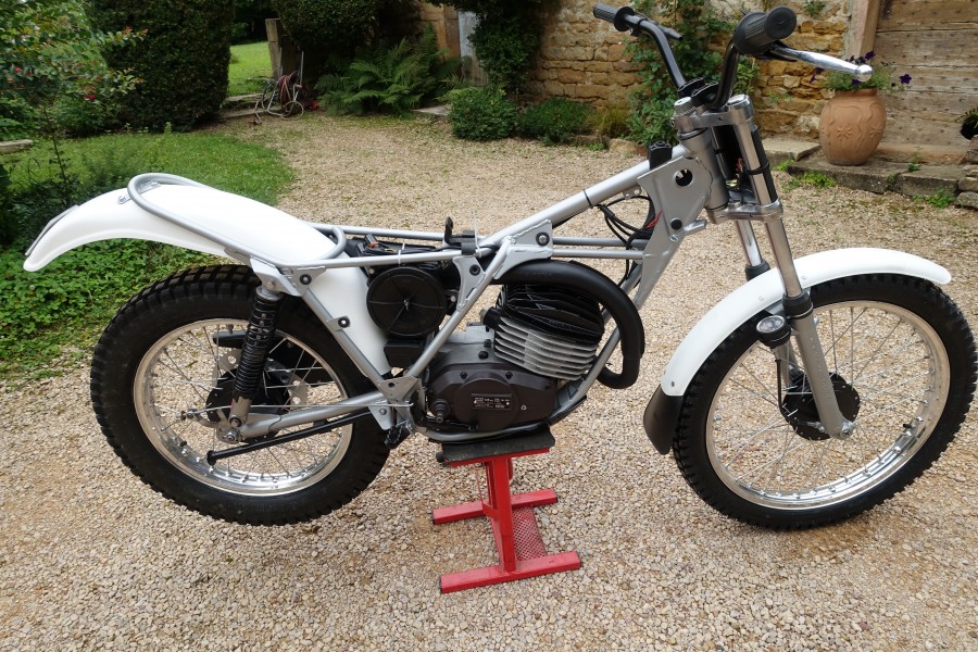

Posté le 09-08-2021, à 13:39
cou cou me revoilou!

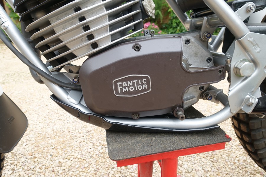

le moteur m'a tenu un certain temps :*probleme pour desacoupler le vilo ( récalcitrant a 14tonnes !! ) il a fallu couper le maneton et enlever chaque bout de maton sur chaque masse du vilo !! 😡
                                                                     * les pochettes de joints vendu chez Bosisio ont un joint de culasse de 1mm  😕 il faut donc acheter en plus un joint de culasse  independant de 0.5mm!! (merci a Oldracer pour le dépannage du joint )! 😍 .
                                                                     * carter d'embrayage et carter de volant magnetique peint a la bombe Sprido Ral 8019 brun gris "Mat"( je trouvre le résultat pas mal du tout !!! .
mise en place du moteur puis du pot d'échappement (bonne suée ; pour passer le pot et ne pas abimer la peinture !!!!!).
voila ; toujours du gris , du noir ,du blanc , avec un peu de marron !!  : 🤭
puis une trace de rouge !!! 😄  😄
puis une touche de rouge !!!! 😂  😂
a+ rerou
