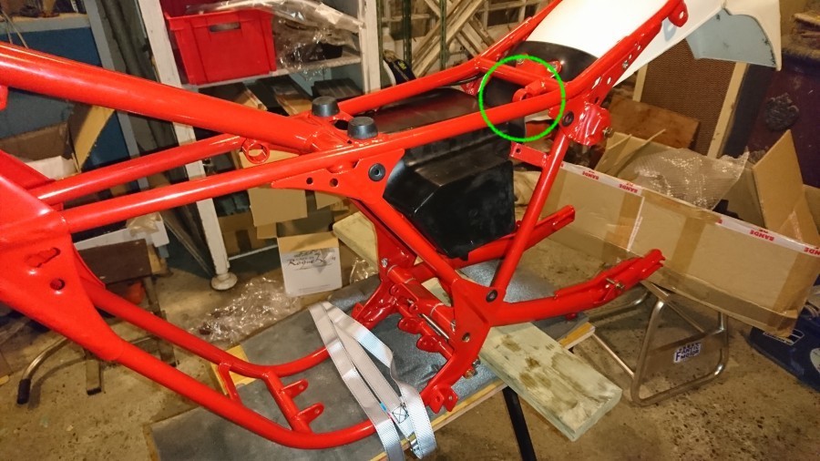

Salut Angel, tu parles de lui ?
MIK 26 POLINI 75 Angel'O
Ça, c'est le support où l'on met un des silent-blocs du pot. Il est fait de 2 moitiés en caoutchouc dans lesquelles passe un tube de 8 intérieur.

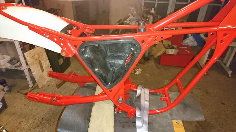

Trop évident, je pense plutot à celui d'en dessous sur la patte de fixation de la BàA
Bike(s) : Fantic, Fantic, Fantic, Fantic, etc....
483483 posts 150150 images
Posted on 04-12-2020, at 11:03
C'est celui qui est juste sous le cercle vert sur la photo d 'RV  🙂

58 ans16761676 posts 250250 images
Posted on 04-12-2020, at 23:01
Ah oui, je ne l'avais même pas remarquée ! Alors là, langue au chat. Elle te paraît avoir été soudée après le reste ?

67 ans887887 posts 673673 images
Posted on 05-12-2020, at 11:37
La patte est bien la même..... vous n'allez pas chipoter pour un trous  😂
Posted on 07-12-2020, at 14:07
Merci les gars ! un mystére de plus de resolu  🤭

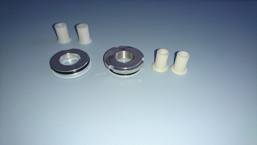

Ce week end j'ai pas beaucoup avancé : chgt de colonne de direction (Merci Michel ! )
Maintenant il faut que je trouve un tourneur pour agrandir le té sup (et oui colonne plus grosse = trou plus gros  😎 ) et comme le té inf avait été démonté par un artiste du marteau, le pas de vis interne  est un peu tassé ....

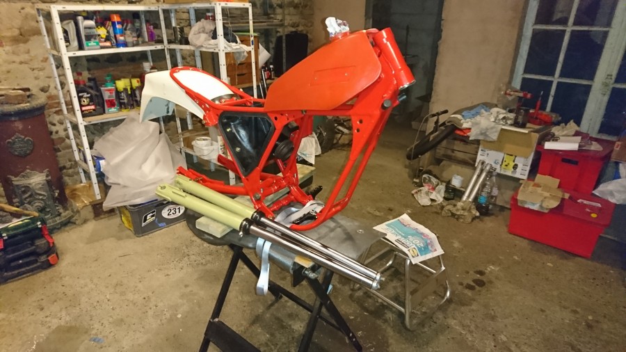

Un vrai maitre pour apprendre l'art de la patience ce MIK  😎
Comme je suis encore sur mes soucis de Té et dans l'attente de quelques piéces ....J'ai preparé la fourche , j'ai aussi "restauré " un 2 eme reservoir  (a croire que j'y prends gout  🙂 ) et j'ai monté l'interieur de la boite a air .
J'espére que sur la prochaine photo que je posterai la fourche sera monté .....
Squadra Fantic ....toujours
Bike(s) : Fantic 125 RC 81

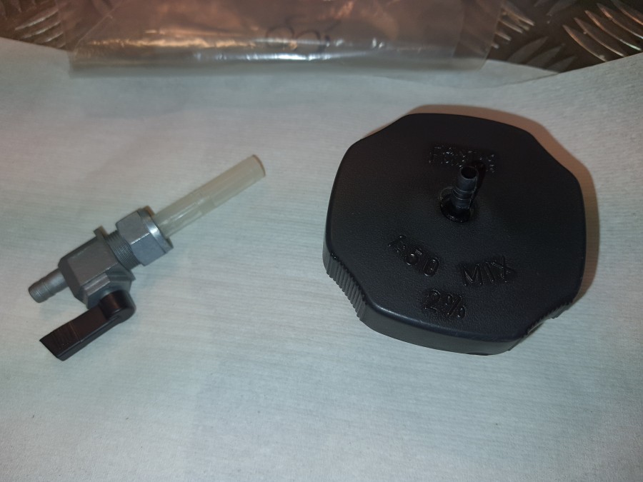

reçu aujourd'hui :Merci "le Doc "
67 ans619619 posts 224224 images
Posted on 21-12-2020, at 15:57
je vois que tu as posé les reposes pied et les caoutchouc mais pas le bouchon de réservoir !   🤭  ça avance ça avance ! ;)

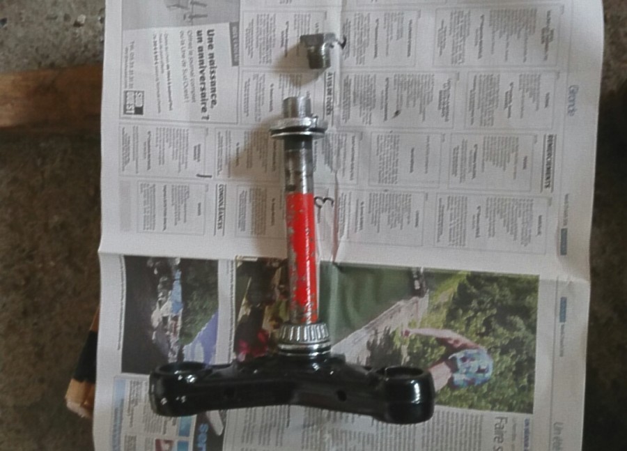

Joyeuse année à tous !
Il me fallait bien un pretexte pour rajouter quelques lignes car j'ai pas beaucoup avancé :cry:
Je butte toujours sur ma colonne de direction (colonne de 125 Fantic sur des Té SWM )
La colonne est trop haute donc pas assez de filet pour la molette de réglage donc il faut prolonger le filet et la raccourcir ...

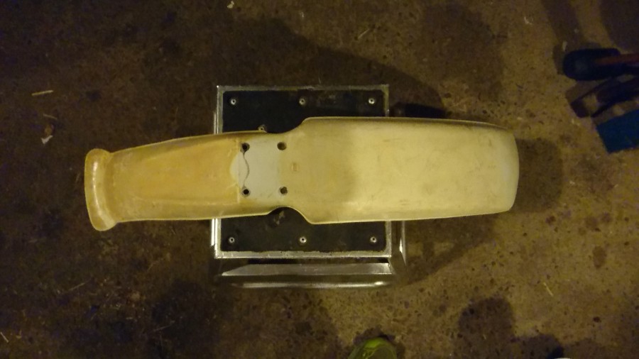

Donc ça c'est a faire et en attendant j'ai retrouvé un vrai GB avt de 50 (avec les échancrures  )
A suivre ....

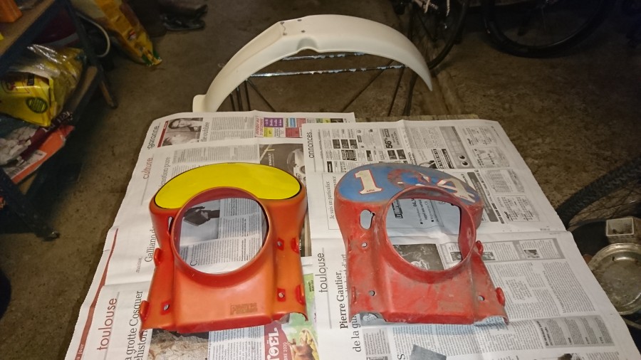

Posted on 08-01-2021, at 14:15
Une photo de cette colonne qui me donne bien du soucis ...elle est chez un "sorcier " qui doit prolonger le pas de vis exterieur de reglage ,la raccourcir et prolonger le filetage interieur !
Donc ,je continue mon travail sur l'habillage .le GB avt est pret a recevoir le Polytrol .j'attaque la (les ) plaque phare
Celle avec la plaque à numero bleu est vraiment moche ,abimé mais elle servira de test pour l'autre (recuperer sur mon Brissoni et remplacer par une de chez Vintage ARt )
Posted on 08-01-2021, at 21:43
bien le garde boue !!
