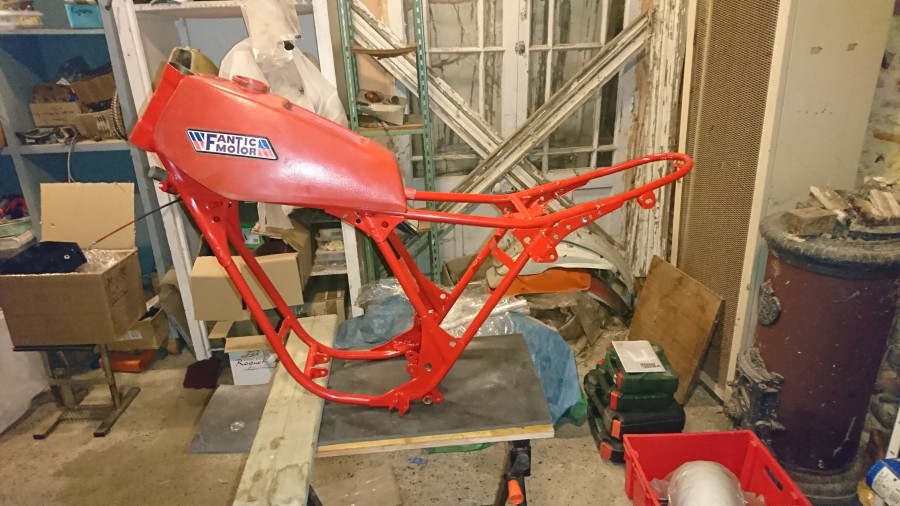

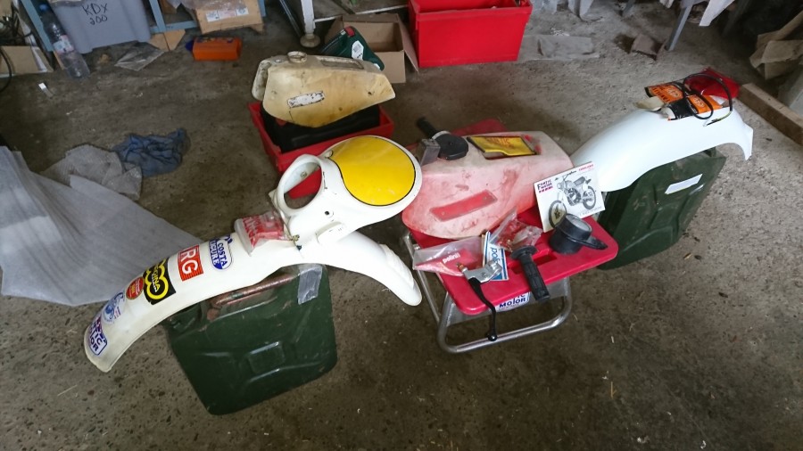

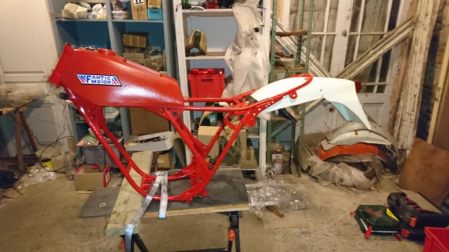

Pendant le confinement acte 1,j'avais fait cette photo en faisant du rangement
MIK 26 POLINI 75 Angel'O
Puis en attendant "mon arme fatale pour Brioude "  j'ai bien eu envie d'avoir à nouveau un MIK 26 à la maison ....
Gégé Delon me propose  un cadre (et je profite honteusement qu'il doive aller chez son peintre ,pour le faire peindre  🙄 )
Il me le livre à Brioude et je profite du confinement acte 2 pour m'y mettre
Comme un enfant devant le sapin de Noel j'ai déballé mon cadeau  👍

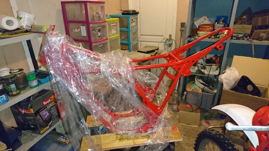

Je sais que j'ai choisi le chemin le plus long ,le plus honereux ,le plus compliqué mais c'est un challenge .... 😎
allez ça commence :
j'ai acheté une boite à air en Italie compléte ,reparé ....mais vraiment pas bien  😕  .je vais recuperer les elements peripheriques et j'ai commandé une refabrication plus grande adapté pour le KIT POLINI 75

livré avec le BO et son axe ainsi que la fixation arrière du moteur et les reposes pieds , la pédale de frein avec le tirant d'ancrage de la flasque arrière ; les caoutchoucs de réservoir et de butée de fourche aussi   😀
il manque juste le reste  😳

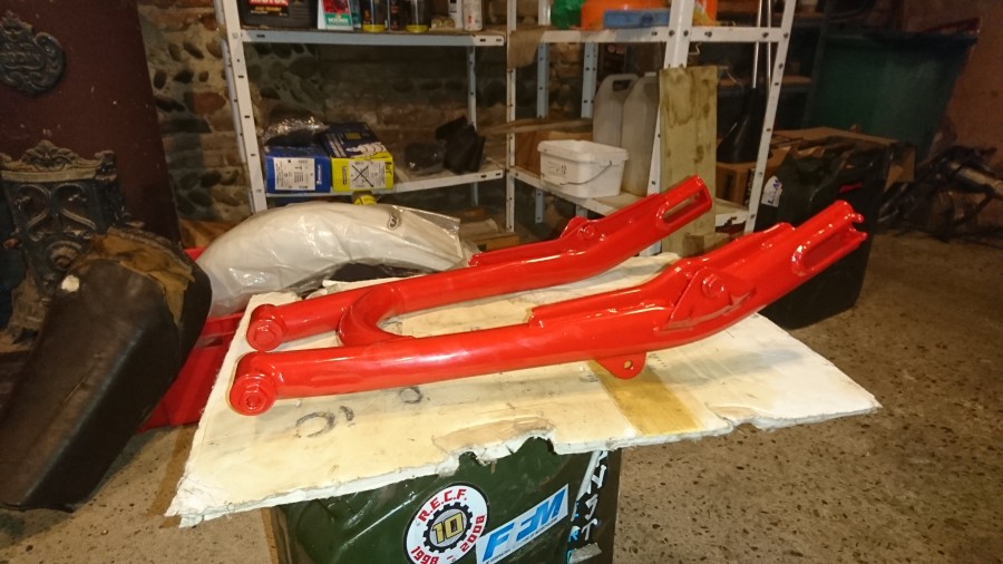

je commence doucement :
Mettre deux inserts pour remplacer les pas de vis de fixation de selle
Le bras oscillant ....c'est un "UFFICIALE " cross  🤭
il manque 2 choses ...

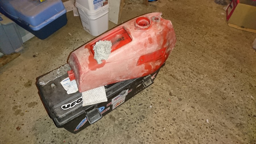

Posté le 08-11-2020, à 18:19
j'ai une adresse en Italie pour refaire ton réservoir nickel !!

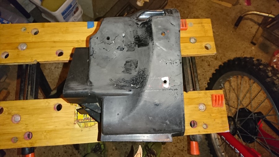

Pas beaucoup de candidats a ma question :il manque 2 choses sur mon bras oscillant ?
-les fixations du carter de chaine ....pas grave  😎
- la fixation du tendeur de chaine ...beaucoup plus embétant  . je vais devoir souder une patte et saloper le boulot du peintre  😕
Je vais essayer de recupérer un vrai GB de Mik 26 avec la decoupe pour le silencieux . Il trainait avec d'autres dans un coin et j'aurais moins l'impression de faire que du montage
Là j'y ai déja passé un moment ,c'est pas parfait mais je dois encore l'améliorer .on voit à droite la bavette "Garin Factory "  😘
Et effectivement Rembar ,je risque d'avoir besoin d'un Pro pour le reservoir
483483 messages 150150 images
Posté le 09-11-2020, à 17:54
Bombe de rénovateur plastique à chaud ??

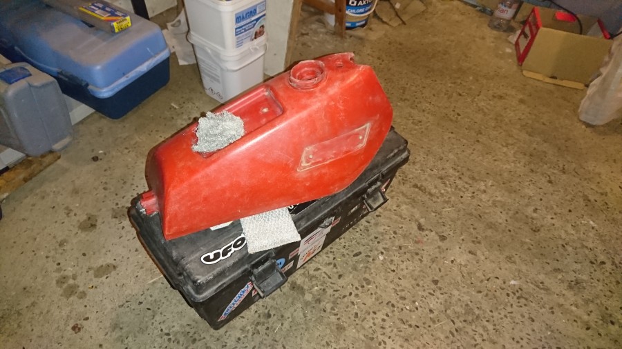

Posté le 16-11-2020, à 19:28

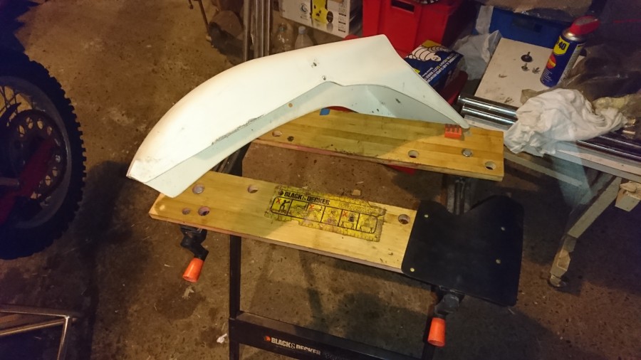

J'avais pris quelques de repos et pensais bien bosser à l'atelier ....mais avec le beau temps il a fallu bosser au jardin  😉
alors seulement à la tombée de la nuit ,j'ai pu y aller  :(
avant
aprés
ça avance pas vite  😎
avant
aprés
frottes encore sans enlever le grain d'origine  😂  😎

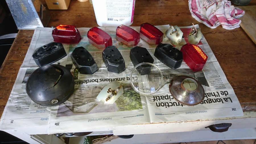

Posté le 20-11-2020, à 13:45
Comme conseillé par Mikalet ,j'ai frotté encore et passé le produit qui va bien ...
Puis comme j'attends "plein " de colis ,j'ai fait la vaiselle de quelques pieces qui trainaient dans des cartons

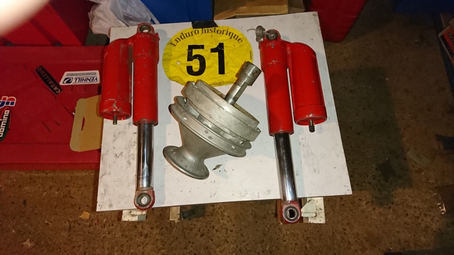

J'ai retrouvé aussi ma plaque du 1er Mende Historique  😍 ,on etait pas nombreux en Fantic et encore moins en PF
Malheureusement j'ai plus de photos  :cry:
c'est pas ça ?? le N° n'est le même ........ ou peut-être Chateauneuf du Randon ???
Posté le 20-11-2020, à 20:52
Non Rembar ,je parlais du 1 er Mende Historic et j'avais bien le N°51 avec le 75 Polini MiK 26

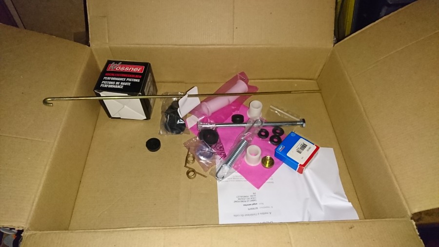

Petite avancée ,d'abord le colis Bosio via "Le Prez " ...Super
Et bien non pas super ,j'ai oublié de commander les bagues nylon de pédale de frein  😕  et le jeux de direction il faut 2 roulements !!!!
Bon le roulement c'est pas grave et les bagues ,elles seront en téte de liste de la prochaine commande  😎
