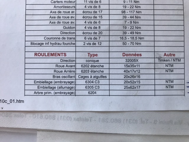

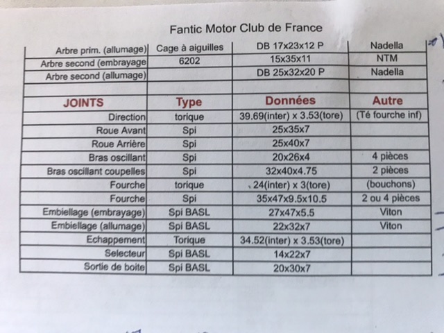

réfection roulements vilo
Il me semble qu’il y a un des deux  spys de vilo qui n’est pas standard , çà oblige à le commander chez un marchand de pièces Fantic !

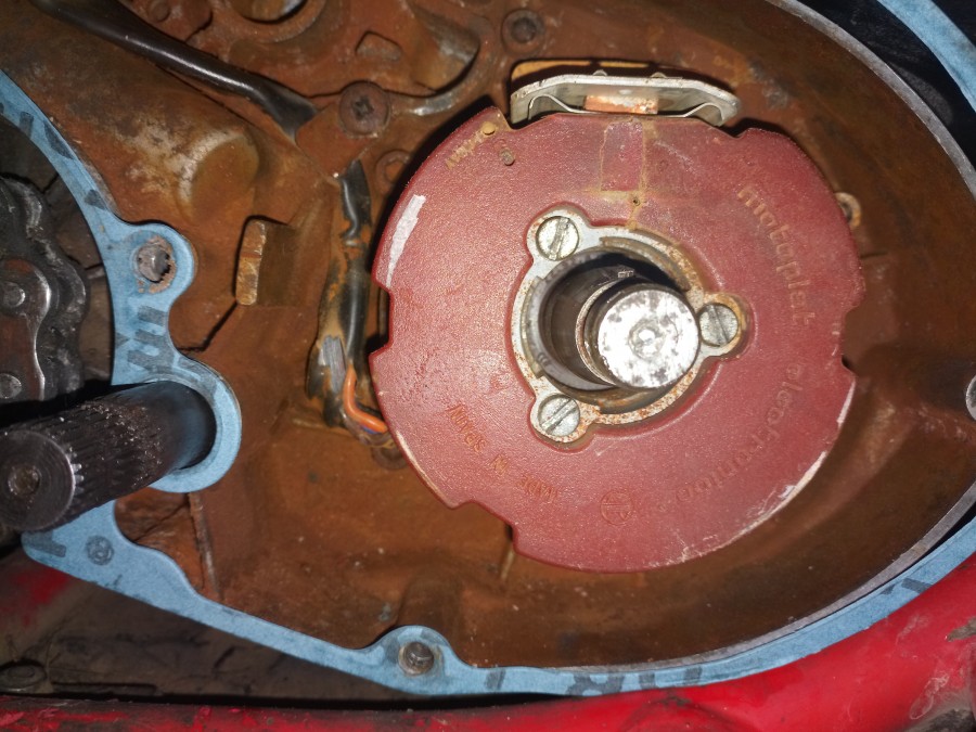

Tout est remonté, reste l'allumage motoplat.
Je ne me souviens plus du sens de montage.
3 possibilités.
J'ai bien repéré le disque alu qui est vissé sur le carter principal, mais j'ai omis de prendre une photo avant démontage de la couronne en plastic marron, celle d'où sortent 3 fils.
Je dirais fils en position à 8 heures, la partie métallique qui donne le signal en haut, mais rien n'est sûr dans ma mémoire.
Photo ci jointe de ce qui me semble être d'apres les courbes des fils, donc pifomètrique.
Un petit tuyau me serait d'une grande utilité.
Merci.

Posté le 08-12-2020, à 20:47
Perso, j'ai eu que du dansi et ducati sur les trial...
Vu que ton porte stator, est placé sur le repère que t'as fait....il reste à placer ton stator en corrélation...
Tu peux en effet te basë sur la courbure des fils qui partent et surtout l'assise du stator qui doit avoir la marque du porte stator......
Tu retrouveras forcément la position du stator comme tu l'as trouvé...
Ensuite pour un réglage plus fin.. Ya soit un réglage interne soit externe, en statique qui correspond au point d'avance à l'allumage...
Normalement, ya pzs de raison que ça se dérégle..

Posté le 08-12-2020, à 20:53
en fouillant sur le site j'ai vu une photo qui me laisse à penser que le capteur est à droite  et les fils en haut.
comme c'est là, je suppose que l'étincelle se fait 1/3 de tour trop tôt.
j'ai déconné, j'aurai su le prendre en photo avant démontage, ou mettre une flèche vers le haut...

Posté le 08-12-2020, à 20:58
T'occupes pas des autres photos, mzis des marques de ta gaine de fil avec son bloquage, et lz courbure, puis dessous ton stator en résine marron....ya les marques sur la platine porte stator..
Tu remets pareil...car en tournant d'un tiers, t'es fils et courbure peuvent pzs aller...

Posté le 09-12-2020, à 09:18
Comme le dit le proverbe : la nuit porte jarretelles.
Et ce matin, illumination. Je tourne ce bordel marron d'un tiers de tour vers l'avant et miracle, ça démarre au premier coup.
L'allumage n'étant pas la partie où je suis le plus a l'aise, c'est mieux que gagner les poteaux à kolanta pour moi.
Donc, pour le motoplat, le capteur métallique vers l'avant, les fils vers le haut c'est ça le bon repaire.

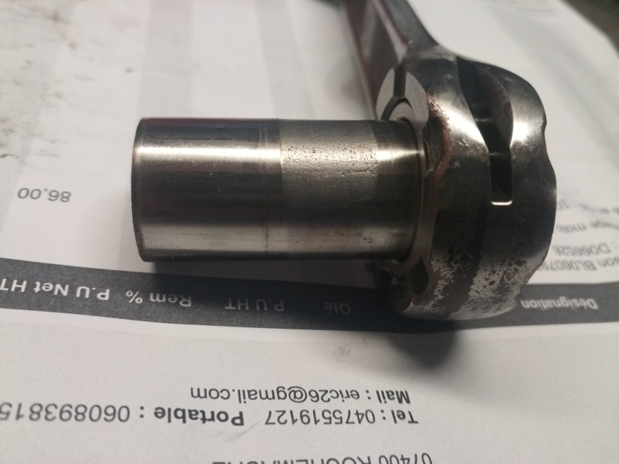

Le maneton était quelque peu usé et les 2 roulements semblaient lubrifiés avec du sable.
Plus aucun bruit moteur, ça fait plaisir d'avoir bossé pour ce résultat, avec l'aide du forum fantic, évidemment...
