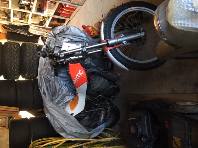

Posté le 01-03-2021, à 20:23
Bon ben voilà, 7 ans plus tard, elle est achetée  ; une 237 de 91 qui démarre au quart de tour. Je me suis fait plaisir.
Complètement néophyte comme précédemment dit, je ne vais rien toucher au moteur (hors vidange boîte) mais revoir la partie cadre et cycle avec kit chaîne.
Pour commencer, je recherche le garde bout arrière et référence couleur du orange de la coach,
Ensuite où trouver les autocollants, quelqu’un a t.il une adresse référente?
Et après on verra bien.. merci d’avance si quelqu’un à conservé ces bases de restauration.
Voici une première photo.
présentation Chris87

Posté le 02-03-2021, à 03:20
Bonjour et bienvenue à toi
Tu peux mettre d’autres photos ?
Elle est bizarre cette moto !
Fourche pas d’origine, et pas Fantic !
Cadre noir !
C’est pas 91 ! On dirait un 125 clubman de 94 relooké ...
Tu as vérifié que ta carte grise correspond bien au numéro du cadre ?

@thierry 71; le no du cadre corresponds bien à la plaque et cg.
A votre avis, est ce qu’avec le no de cadre, on peut retrouver le modèle d origine?
Posté le 03-03-2021, à 14:51
Non ce n’est pas possible !
Le type sur la CG te donne la cylindrée du moteur :
FM 237 pour les 125
FM 450 pour les 212
Et FM 403 pour 239/249 .
Sans aucune distinction de l’année !
La date de 1ere mise en circulation peut te guider , à condition qu’elle ai été immatriculée neuve ! Ce qui souvent n’est pas le cas !
Tu as quelle date sur ta CG ?
Ce que je peux dire d’après ta photo :
Cadre blanc , réservoir orange, c’est 1989 pour les séries 5 avec moyeux , fourreaux de fourche, selle et plaque phare orange.
Pareil en 90 ,sur les séries 7  sauf la fourche inversée !
En 91 , série 9, toujours la fourche inversée, mais tout ce qui était orange devient jaune fluo et les carters moteurs sont bleus !
Sur ta moto, la fourche ne correspond pas à une marzocchi montée par Fantic, à mon avis ce n’est pas d’origine !

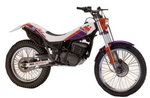

Ce qui ressemble le plus à ta moto, avec le cadre noir , moyeux noirs et un cache latéral noir qu’il n’y avait pas sur les modèles de 89 à 91 , c’est le modèle clubman de 93 :

Posté le 03-03-2021, à 19:59
Merci des renseignements,
je viens de regarder la cg, mise en circulation 01/07/94, mea culpa!
FM 237
Donc clubman confirmée, merci.
Ceci dit, mes préférées étant les déco des 125 série 5 de 1989, je pense la refaire ainsi. Me reste plus qu à rassembler les bouts.
