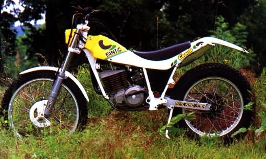

Merci. Oui, je suis novice en Fantic, donc je peux en effet tout mélanger !!
Voici la bestiole :
Bonjour d'un débutant en quête du Graal !

Bizarre cette moto !
On dirait une 305 coach de 1990 , mais avec un ensemble réservoir et selle rando d’un modèle plus récent !
Sinon, très bien pour faire de la balade et débuter en trial !

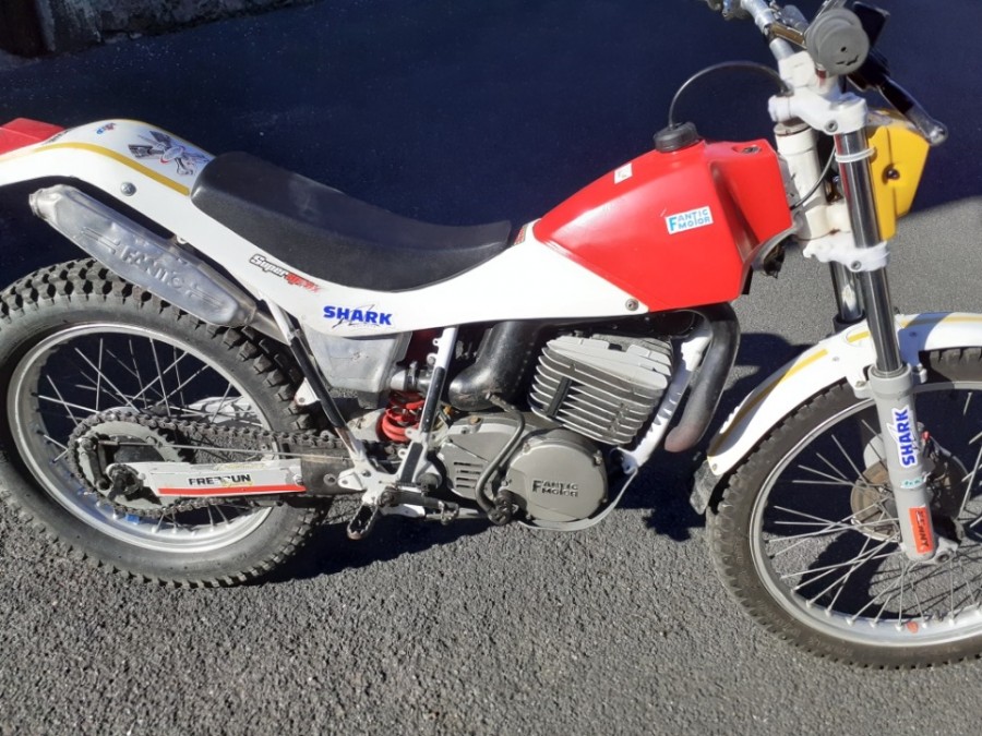

Posté le 08-09-2020, à 10:48
Du coup, c’est bien un modèle coach de 91 , avec le réservoir repeint en rouge !

Si c’est pour faire de la balade et t’initier au trial, ton choix est parfait !
Il y’a la carte grise, donc si tu as le permis moto, tu pourras l’assurer !
Pour le prix , c’est à voir suivant l’état et éventuellement le passé de la moto !
Voir déjà l’état des pneus et du kit chaîne pour négocier le prix !
Pneu AR 100 euros et kit chaîne pareil !
Regarder le jeu dans les roulements de roues , bras oscillant et biellettes de suspension !
Même si tout est bon , moi je ne mettrais pas plus de 1000 euros !
Après, avec une moto de 30 ans , il faut avoir un minimum de connaissance en mécanique ou être bricoleur ...

Oui 305 coach...personnalisée..
le phare me dit quelque chose..  😉.. viendrait bien de chez moi..
Des trucs à refr...le silencieux,....très bof...
Voir si le moteur tape pas....
Ensuite...faut débattre..
...d'accord avec Thierry...sur la somme max,..si moteur sain.....

Je ne suis pas trop bricoleur. Enfin disons que je saurais remplacer certaines pièces évidentes, mais pour le reste, bof bof !!
Le pneu arrière est un peu tristounet, il m'a envoyé quelques photos supplémentaires par rapport à celles du boncoin.
Je suis d'accord, silencieux pas glop ! Kit chaine me parait correct sur les photos.
Pas plus de 1000€, ça c'était clair dans ma tête !
Et repeindre ce réservoir rouge en jaune bon sang ! quelle idée !!! en plus je déteste l'association jaune-rouge !

Plaque côté roue rajoutée, au silencieux sûrement ouvert par l usure..
Une selle agréable pour celui qui veut se poser le derrière..
. Le propriétaire a l'air d'être sage en utilisation promenade, je dirais ( rétroviseur et sélecteur conduite assise).. Couvercle de filtre 1 air, maison on dirait..
Elle fait plutôt propre, avec carte grise...le prix a mon avis est + sur du 850 /900€ max... .
ATTENTION à l'usure..  , petit moteur...moins de couple, ça mouline plus...
