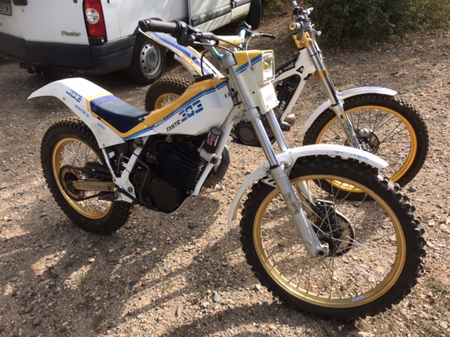

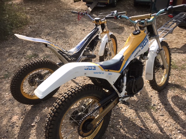

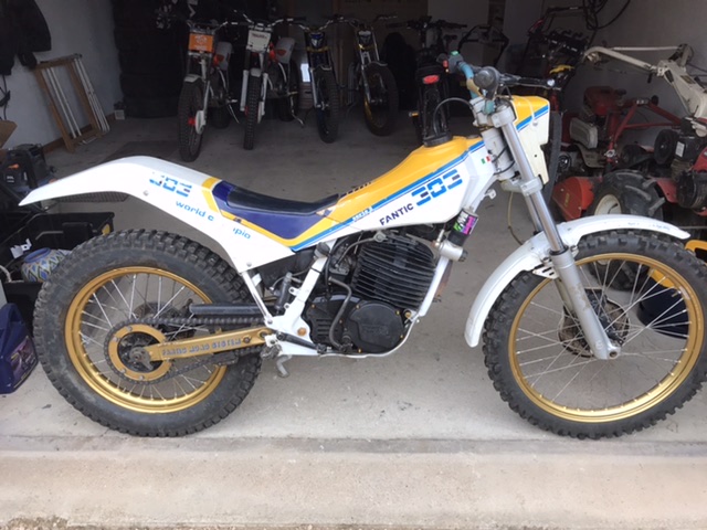

Bien, là c'est la Marzo M1 Bibol   😀       (qui est surement la même que celle des 305)
Posté le 28-08-2020, à 17:58
Oui , très bonne fourche d’ailleurs !
Pour la 303 , j’en cherchais une à un prix raisonnable !
L’occasion s’est présentée sur le bon coin dans un département voisin !
Moto pas bricolée , sauf le pneu avant cross !
Carbu à nettoyer et freins à reviser !
Machine ayant servi à son premier propriétaire pour aller au jardin, le sabot n’a pas croisé beaucoup de cailloux !
Pas de carte grise, à priori, elle n’a jamais été immatriculée !
Le garde-boue arrière paraît d’origine, mais il n’a aucun trou de fixation d’un feu arrière !
Je l’ai payée 750  euros! Çà me fait un trou dans le budget de restauration du 300 🤭

Au programme sur la 303 S2:
Debouchage gicleur de ralenti
Virer le pneu avant cross
Monter un gripster sur chaque roue
Changer les spys de fourche et vidange
Vidanger la boite
Virer tout le système de frein avant Grimeca avec le maître cylindre derrière le phare ( réputé pour pas freiner) et le remplacer par un Brembo d’origine 305!
Remplacer le maître cylindre arrière qui fuit !
Changer le phare dont la vitre est cassée.
Vérifier jeu bras oscillant et biellettes
Vérifier jeu roulement de vilo après avoir déposé le cache du volant d’allumage !
Et elle devrait être déclarée apte à faire du trial  🤭

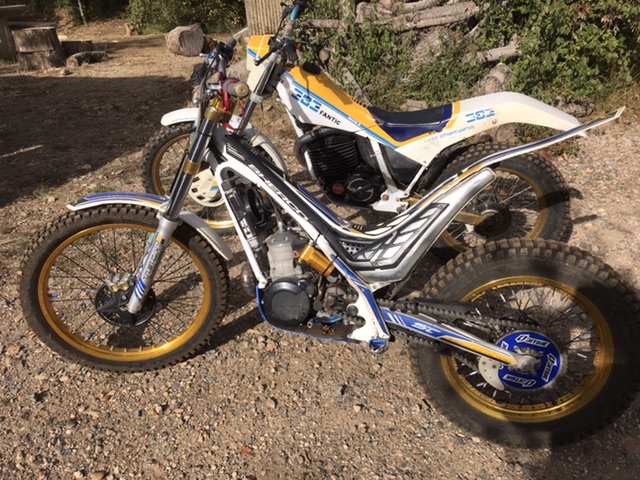

La petite dernière
La petite dernière
La petite dernière
La petite dernière
La petite dernière
Posté le 30-08-2020, à 08:04
 😍  belles.

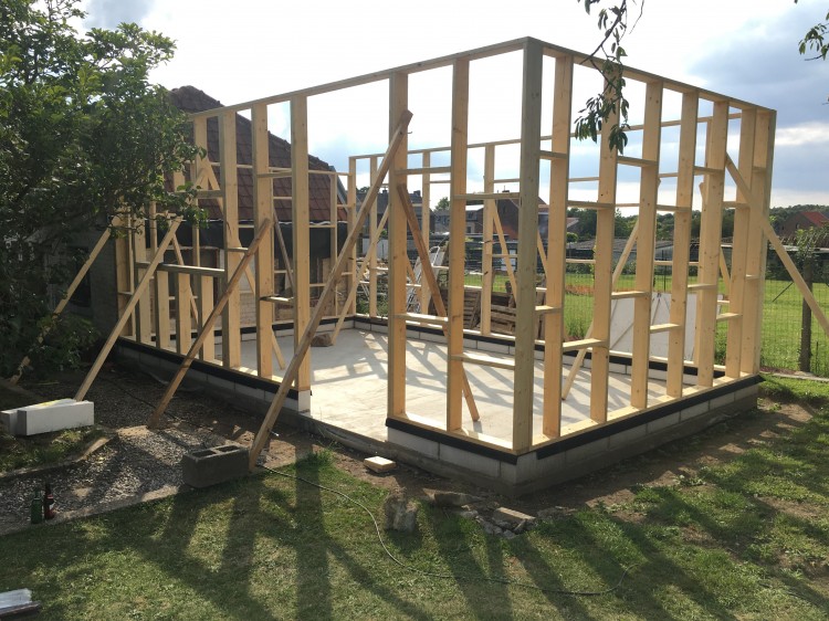

Je suis moi même en train de me construire un atelier garage en bois...
Je viens d'un truc en brique avec toit en plastique de 2m sur 3
La petite dernière
