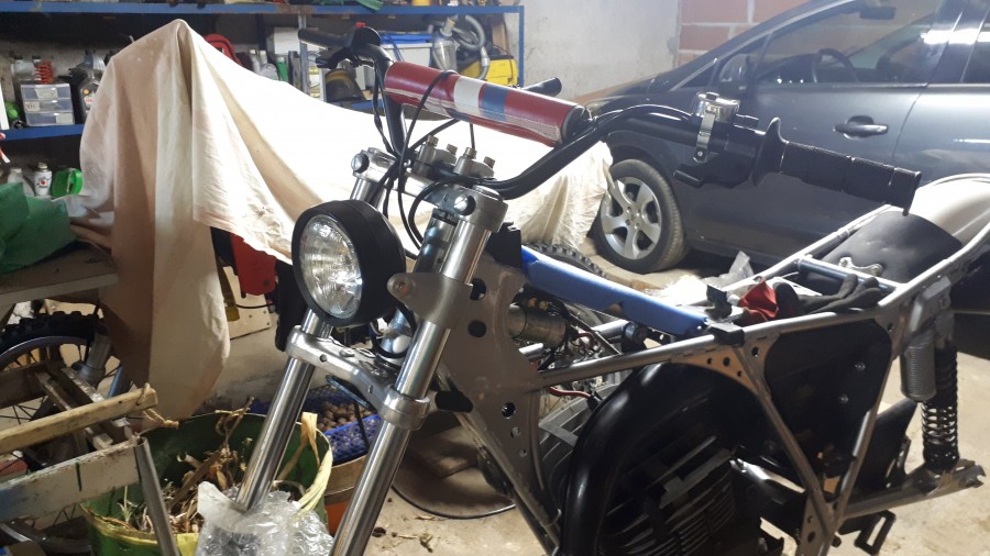

Ça avance pas mal. Elle pourrait peut-être tousser ce week-end.
J'ai mis 6 cm entre le té supérieur et les pattes du phare. J'avais posé la plaque à numéros pour évaluer la position des pattes de phare. Ça paraît correct aux puristes de la KS ?

La kram-it est une moto magnifique et rudement efficace comme une cardel. 😍
Pour la rcks ça commence à être intéressant  😎  👍

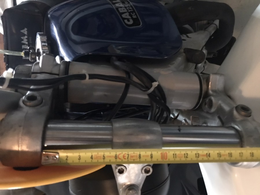

J’ai 5,6 cm entre le te supérieur et la patte de phare

Elle va être tres belle également : ne sous estime pas ton travail !

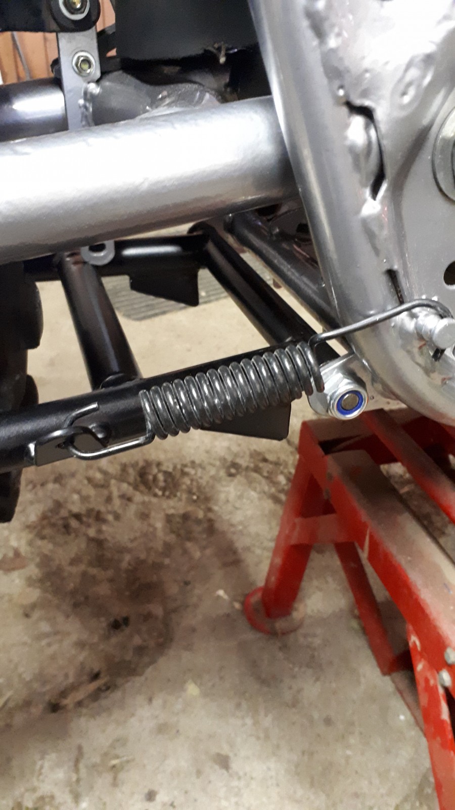

Par contre, grosse déception avec le ressort de Brixton 125 que j'avais acheté pour la béquille. A la base, il est double. Le gros ressort en contient un plus petit. Comme c'était trop raide à monter, j'ai enlevé le petit et monté le plus gros. Il est bien plus raide que l'original Fantic, ce qui est bien pour empêcher la béquille de bouger en roulant. MAIS comme vous le voyez ci-dessous, une fois monté, sa boucle avant se relâche et mon père est convaincu qu'il va se faire la malle. Dommage parce que c'était une jolie pièce. Mon père m'a sorti de son stock de récup un ressort genre tambour de bagnole, si c'est pas d'un camion. S'il se casse, je me fais moine.

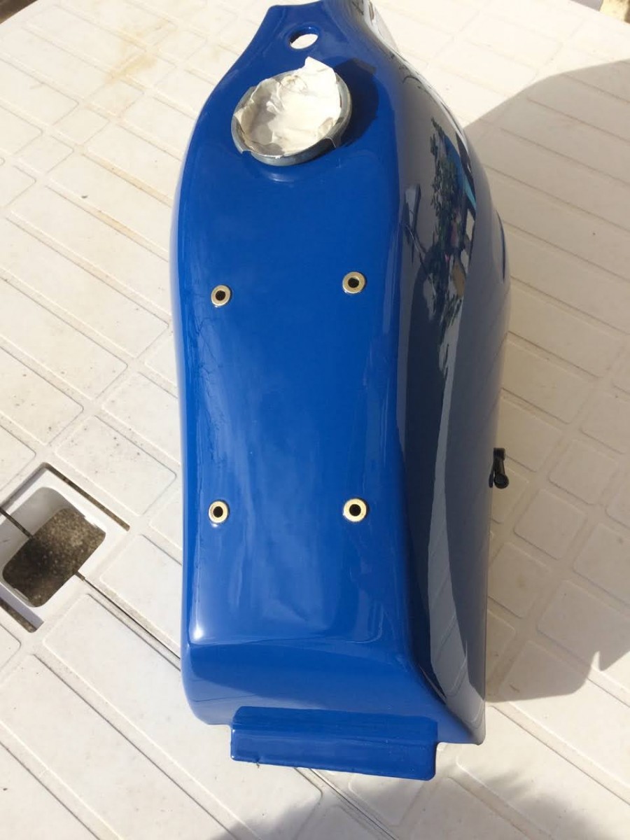

Cadeau de Noël de mon frère, une remise à neuf du réservoir bleu par son copain carrossier. L'admirateur poilu n'a pas sorti ses griffes en le voyant.

Posté le 24-12-2020, à 14:10
toi aussi ; tu as un tres beau reservoir   👍  👍 a mettre sous le sapin 😂  😂  , avant de le mettre sur la moto 😉  😉 ............!!!!!!

c'est des inserts sertis  RV  ?  :(
Posté le 26-12-2020, à 23:31
Ce sont les pièces d'origine, Michel. Comme on ne les a pas enlevées, on ne sait pas comment c'est foutu.

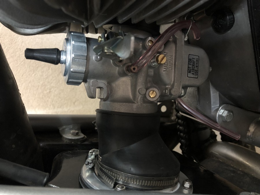

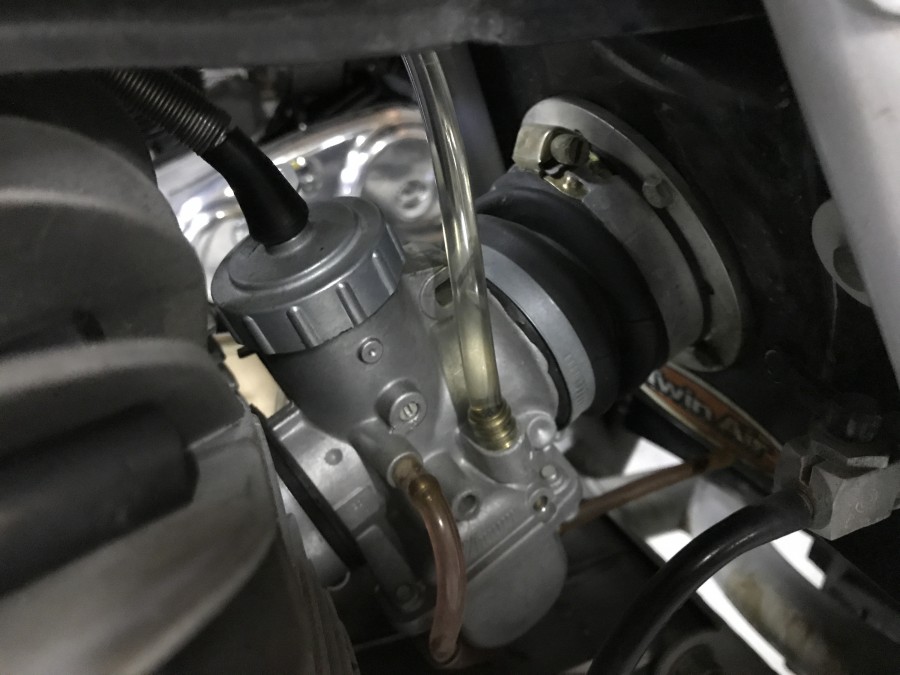

Je remonte le sujet pour tenter d'apporter une réponse à l'ami Rérou. Il me demande d'où provient le soufflet qui va du Mikuni monté sur ma moto vers le boîtier de filtre. Je n'ai pas pu lui répondre puisque la pièce qui tient la mousse de filtre et sur laquelle vient se monter le soufflet, sur ma moto, c'est du fait maison par un précédent propriétaire, et c'est fait pour s'emmancher au poil dans un soufflet qui n'est pas un raccord Fantic.
Régis cherche à savoir s'il existe un raccord de filtre adapté au Mikuni et bien sûr, où le trouver. Merci pour lui si vous avez la réponse à cette question.
Sinon, il fera à la façon de Chris sur la Brissoni https://www.forumfantic.fr/viewtopic.php?pid=3471&nc=3471#p3471

Sur la photo, c'est un soufflet de cardan universel. Perso, j'ai modifié pour mettre un manchon de 125 78/80

En ce qui me concerne j’ai mis également un soufflet de cardan universel et fait tourné une pièce en alu

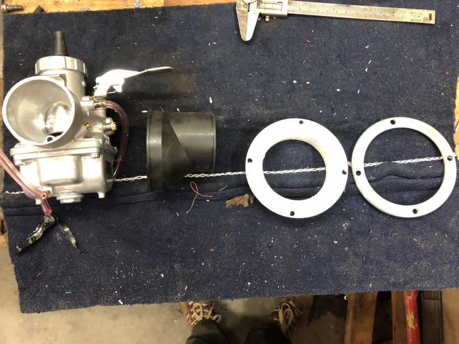

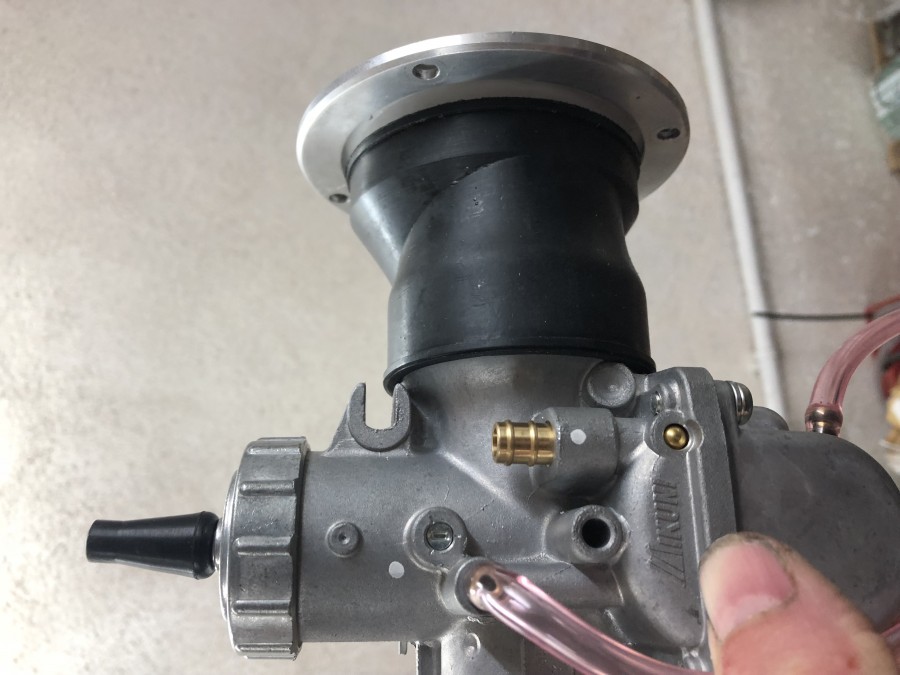

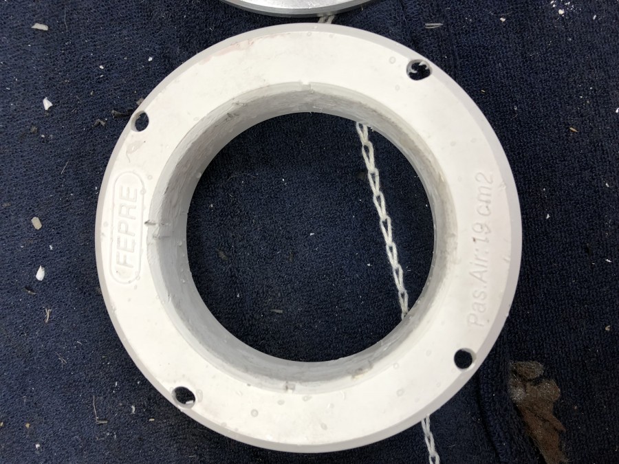

voila j'ai reçu mon manchon caoutchouc ; et je peux valider la solution Rerou !! 😂  😂 (parmis d'autres)
manchon raccord 62mm long , 52de diam coté carbu ; 72 coté boite a air  : manchon KTM de chez ktm klassiker ref 520.06.026.600.    15e
grille d'aération Leroy merlin (4 e) dont j'ai enlevé le grillage .....
et cela tombe pas mal ?!! 🙂  🙂

Pas mal !!
Je n'en reviens pas encore que TOI, tu puisses aller chercher une vulgaire pièce de plastique chez le non moins vulgaire Leroy Merlin, mais franchement, ça a fière allure !
A retenir pour future inspiration.

salut Herve
sinon il aurait fallu faire comme Laulau ; faire faire une piece au tour !!!!mais avec ce diametre ; il faut déja avoir de la matiere!!!

Effectivement c’est propre ! Le manchon est souple ?
Posté le 09-04-2021, à 19:31
oui super !!!!

Beau système D efficace !  👍
Posté le 10-04-2021, à 10:36
Régis, il sublime le plastique.

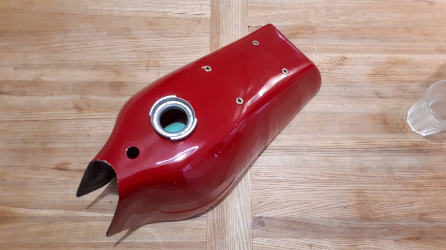

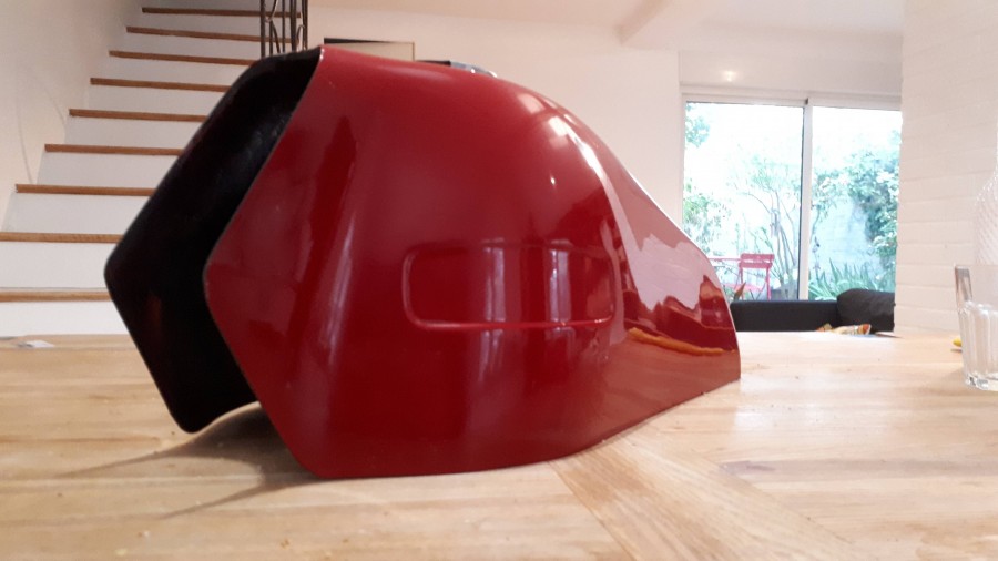

Travail du jour, coup de propre sur ce réservoir acheté sur le BC la semaine dernière. Il est nettement mieux que le rouge que j'avais avec la moto. Il n'a jamais été repeint et il a très peu souffert. Et encore, comme il était mal emballé, il est arrivé avec 2 nouveaux défauts qui auraient pu être facilement évités 🙄 . Un voisin m'a laissé un fond de résine parce que c'est rattrapable comme ça, selon lui. A droite, on comprend que la moto a dû tomber contre un obstacle. La fibre s'est enfoncée puis elle est revenue en place, et le gel coat rouge s'est fissuré. C'est discret. Il y a peut-être moyen de corriger ça avec un coup de polish coloré rouge. Sur des microfissures, j'ai déjà eu de bons résultats avec ce produit. Pour le reste, égrainage au 1200 et 1500 à l'eau, puis 2000 avec un peu de liquide vaisselle, avant finition au polish à plastiques Restom.
Au final, c'est pas mal du tout pour rouler. Cela me permettra de préserver le bleu qui est mieux qu'un neuf.
