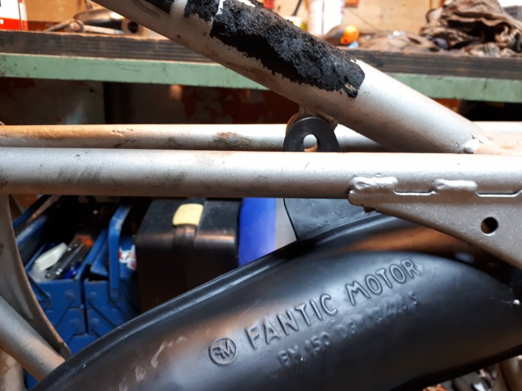

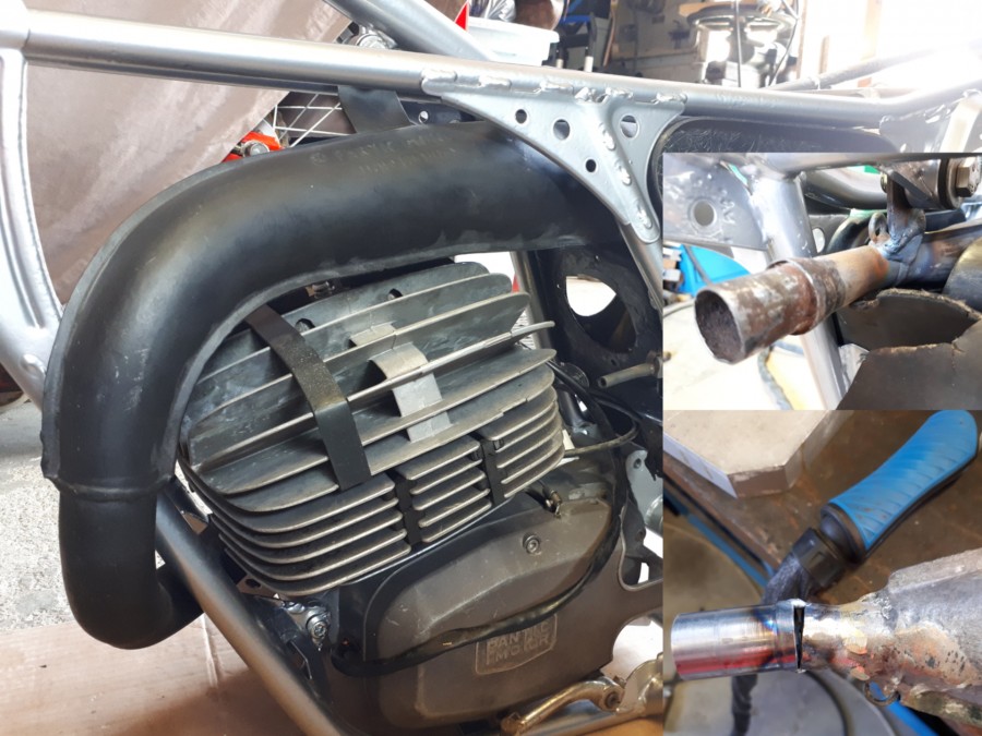

Aussi, l'autre soir, j'avais remis le moteur dans le cadre et présenté le pot mieux que la dernière fois, et les fixations tombent en face de celles du cadre. On l'a refait ce matin avec Laurent et ça pourrait aller. Je serai mieux fixé quand j'aurai reçu une bride d'échappement de Daniel, premier propriétaire de cette moto. Comme dit Laurent, au pire, si elle n'allait toujours pas, on fera une bride de pot et on devrait bien arriver à quelque chose, selon lui. Il faut aussi réparer le tube d'emboitement du silencieux. Il s'est déchiré à force de vibrer. Rien de bien méchant mais je ne suis pas bien outillé pour souder des tubes fins et lui a un TIG. Et puis il a toujours de bonnes idées, Laurent.

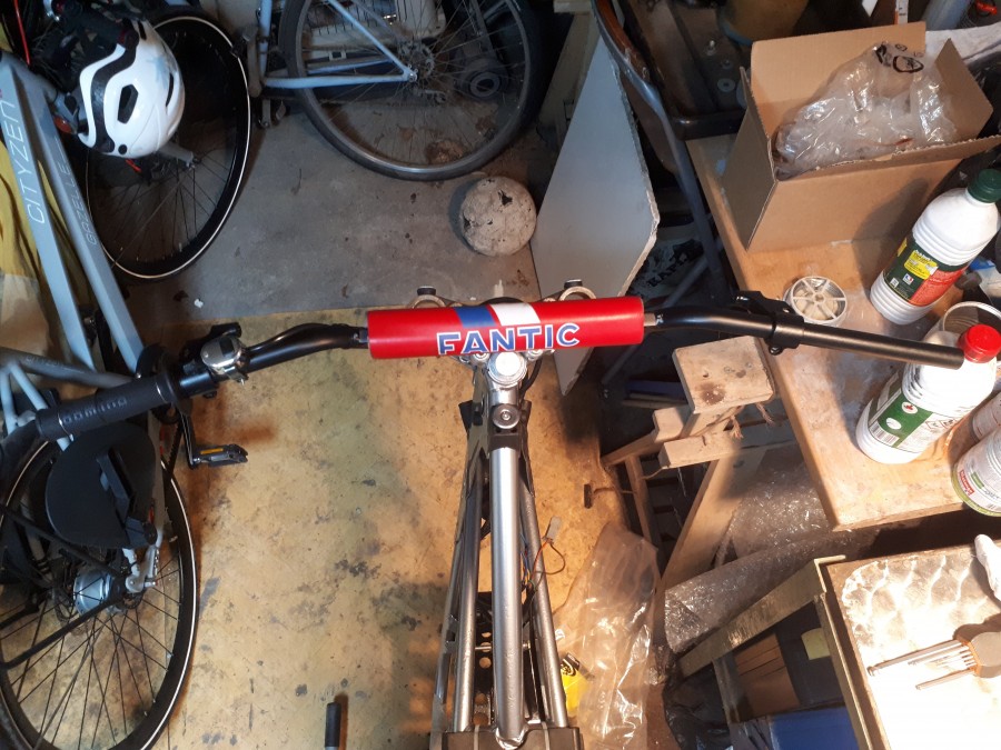

J'ai presque tout rayon pièces. J'ai acheté pour 20 balles ce guidon acier et je le trouve pas mal pour une ancienne. Hauteur 140, largeur 865 et un cintrage de 20 degrés pas trop important.

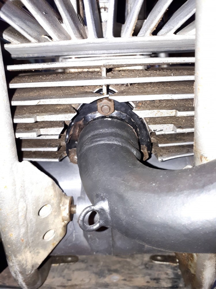

La bride que Daniel a envoyée est montée et le pot TX150 que j'avais acheté sur le BC tombe pile en face de ses fixations. Serait-ce mon jour de chance ?...

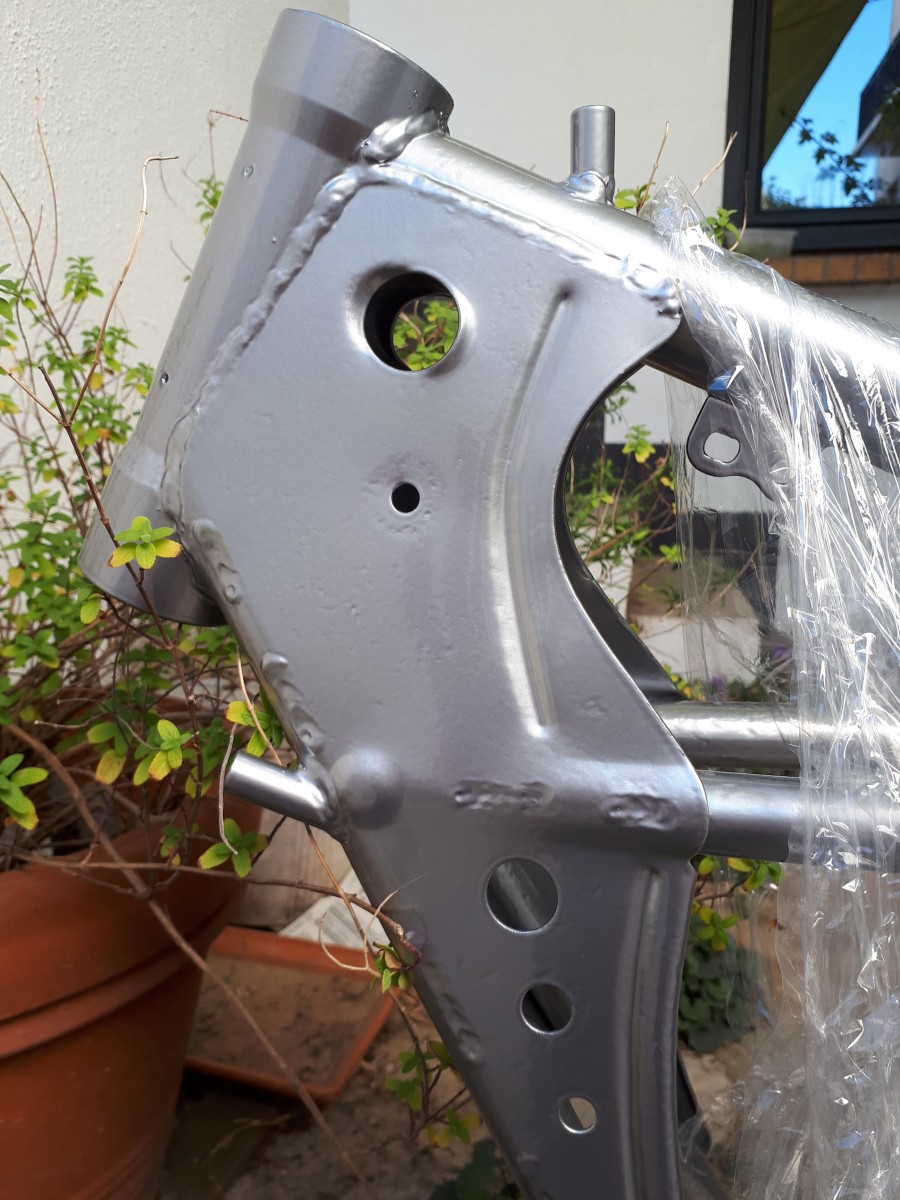

Le cadre est parti à la peinture. Je rentre juste de l'entreprise qui va faire le travail. Le chef d'atelier me confirme qu'ils ont 4 fournisseurs de teintes RAL et que de l'un à l'autre, un blanc alu 9006, par exemple, diffère beaucoup. Ce ne sera donc pas un classique 9006. Comme ils font beaucoup de jantes, ils ont toute une variété de gris. J'y ai vu le gris titane qu'un copain fait sur ses cadres, un peu trop pailleté à mon goût. Très vite, mon choix s'est porté sur le simple Gris Alu. Pas du gris alu RAL 9007 plus sombre, non. Gris alu pour jantes. Pile entre le 9007 et le 9006 et pas trop pailleté. L'échantillon est très joli. Verdict lundi !

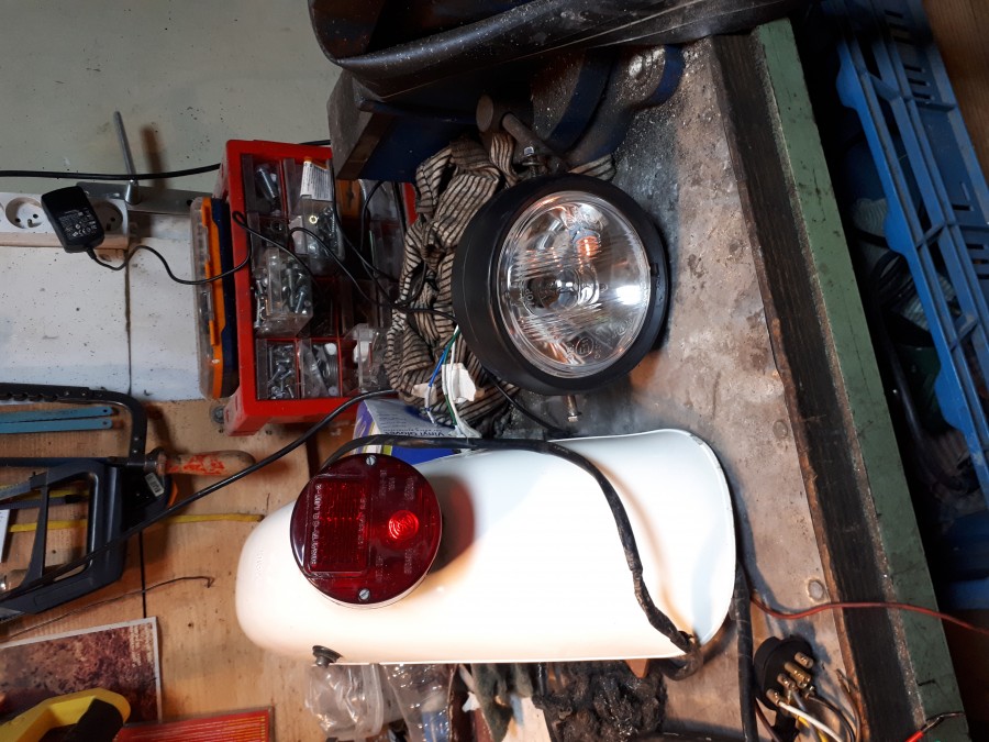

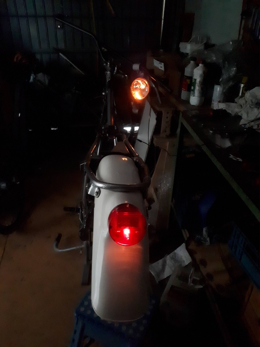

Un peu relou, le faisceau amputé de quelques fils. Mais avec un chargeur de GPS de récup', ça suffit pour envoyer 5,5V dans le circuit et repérer tout ça pour tout remettre à peu près d'origine avec veilleuse, code et phare. Si j'ai pas la flemme, je brancherai même la klapsonnette, tiens.

Chat y est, il est revenu ! Ça brille bien assez à mon goût mais au moins, c'est gris, pas blanc.

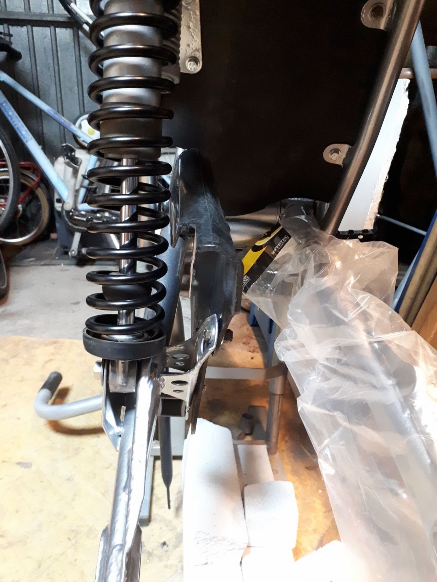

B.O. "corrigé" sans endommager la peinture, ouf ! Faut dire qu'il n'est pas d'une rigidité cadavérique... Papatte du pot remplacée, le pot tombe impeccable. Et silencieux réparé. Magie du TIG. Et merci x1000 Laurent L. !! Quand Laurent n'a pas de petit bout de tube à la dimension pour remplacer la partie cassée à l'entrée du silencieux, Laurent fait un tube... au tour 🤭

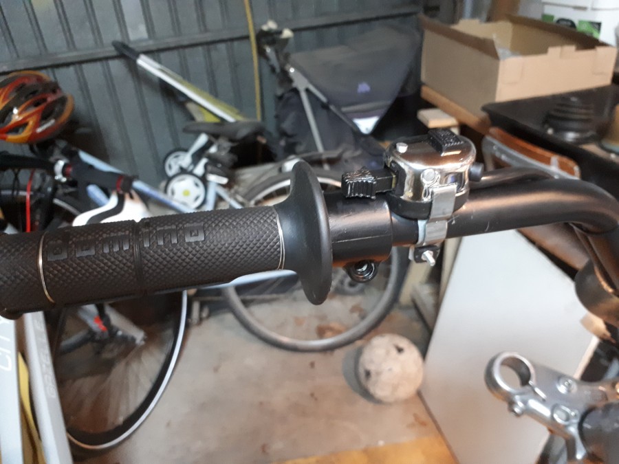

Chris notre maître et président me dit qu'avec son guidon hauteur 140 peu cintré acheté chez Bosisio, sa position de conduite debout est très agréable. Le mien n'est pas si différent : 140 et peu cintré aussi.
Coup de frais pour Ugly Kiara
Bien rétro, ce commodo  😀

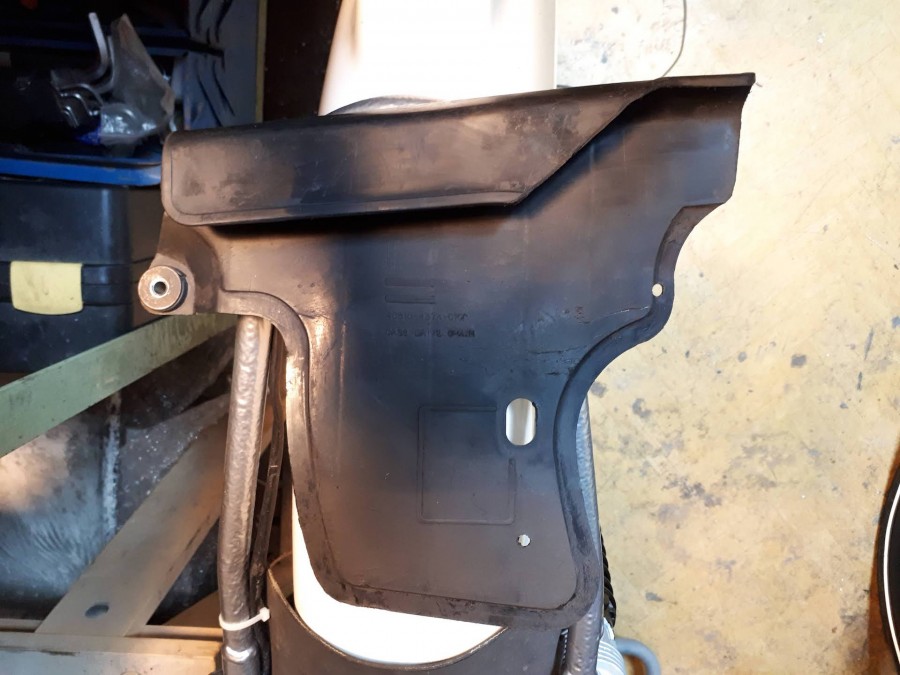

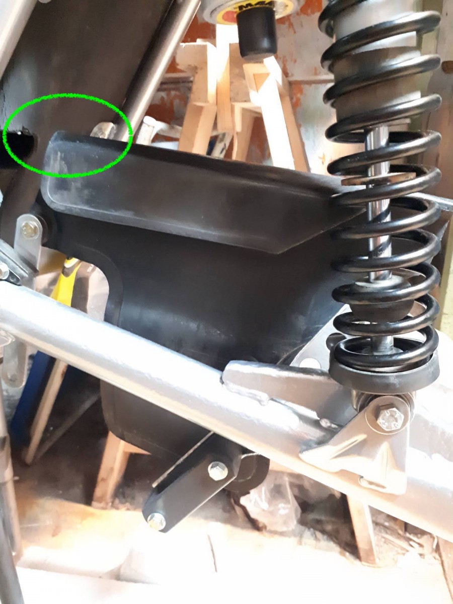

Ça se confirme, avec 15 mn de modifications sans se presser, un pare-chaîne de Honda 125 XLS s'adapte facilement sur la 125 KS. La fixation à l'avant reste inchangée parce que ça tombe bien sur la patte d'origine sur le bras de la KS. J'ai fait une découpe en biais à l'arrière de la pièce parce qu'à l'origine (1e page de ce fil), il y a la 2e patte de fixation. Sur la KS, on n'en fera rien et elle vient frotter contre l'amortisseur. Petit coup de Dremel en biais et ça ne gêne plus rien. Ensuite, il suffit de percer ce carter de chaîne pour le fixer en haut de la patte oblique cachée par l'amortisseur, et un 2e trou en face de la fixation haute du guide-chaîne noir, un boulon un peu plus long et les 3 points de fixation tombent pile poil. J'ai un doute lorsque l'amortisseur viendra en butée. Il se pourrait alors que le pare-chaîne vienne buter sur la partie gauche du boitier de filtre à air. Je validerai ça en posant l'amortisseur sans son ressort, le porte couronne etc, et au besoin, je pratiquerai une petite découpe dans l'ovale vert.
