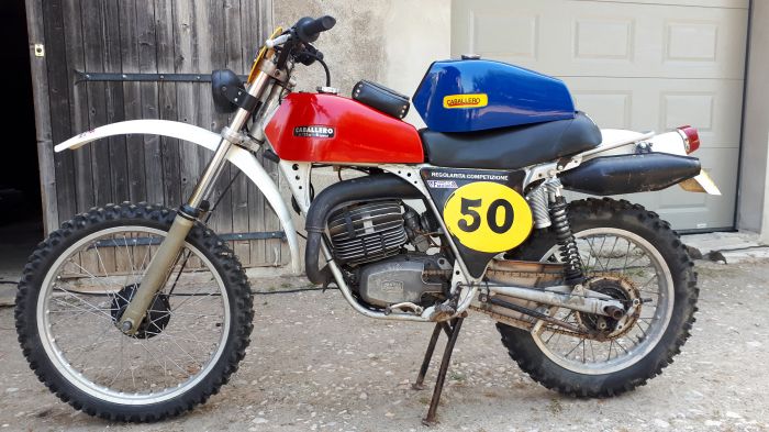

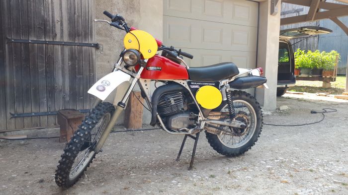

Alors moi aussi, j'ai craqué. Au début, je savais pas bien pourquoi parce que j'ai quelques motos dont j'ai peu l'occasion de me servir. Mais la KS me plaît depuis toujours, et à mon frère et mon père aussi puisque lorsqu'elle est sortie de la fourgonnette, ils ont dit en même temps "p...n que c'est mignon cet engin !!". C'est une moto connue (Le Baron...), qui a pas mal vécu mais à l'essai, j'ai trouvé qu'elle fonctionnait plutôt bien sur le plan moteur et suspension (fourche magnésium). Les freins sont inexistants mais ça ne vous surprendra pas, et la roue avant a un peu de jeu, souci qui sera résolu très vite. Quelques tours de roue avec m'ont conquis. C'est une autre époque. La position de conduite, surtout. Mon mètre 80 se case bien debout mais je me garderai bien de rouler le cul sur la moelleuse selle parce que les jambes pliées comme sur un scrambler ne tarderont pas à me rappeler à leur bon souvenir.

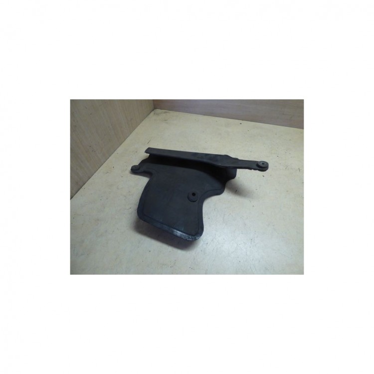

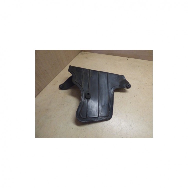

L’œil expert du président a vite vu que les pattes du phare n'étaient pas d'origine. Je sais que ce ne sera pas facile d'en dénicher. Les noires en caoutchouc ne m'empêcheront pas de sortir la moto pour aller musarder dans les chemins du Quercy. Le feu AR n'est pas conforme non plus puisque c'est un Maly de Peugeot 103. On m'a dit à Brioude qu'un modèle de chez Goneli serait le bon. Ça m'étonnerait que ce soit un 65 mm rond, un brin petit, non ? A moins que ce soit un classique CEV "tomate" ? Le carter de chaîne est en métal, bien réalisé. Le pot est un 156 qui semble avoir été ouvert et vidé au moins en partie.
J'espère que les autres KSistes n'en voudront pas à ma moto de n'être pas tout à fait d'origine et qu'ils accepteront volontiers que je les suive dans leurs pérégrinations.
J'attendrai l'hiver pour la mettre à nu et repeindre le cadre qui n'a pas était refait depuis longtemps.
Coup de frais pour Ugly Kiara
Et quand vous en aurez marre de la voir en rouge, eh ben je la rhabillerai en bleu !

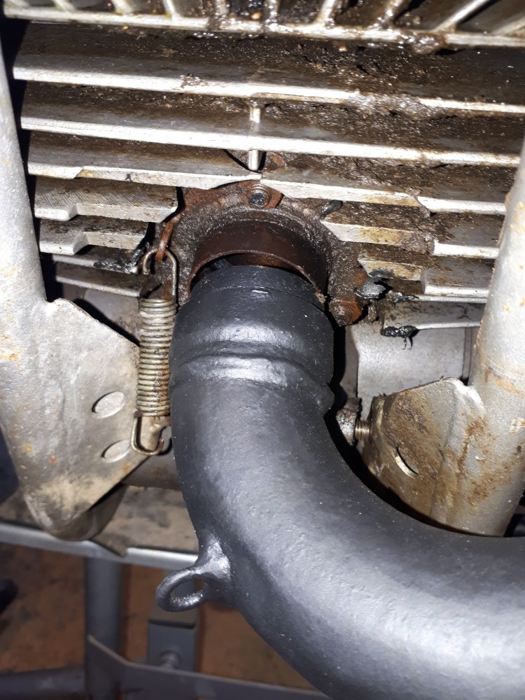

J'ai déniché un pot qui ressemble à un FM150 de KS. Chris me dit qu'il faut se méfier parce qu'il y en a eu de différentes sortes et que tous ne se montent pas forcément sur ma moto. Je lui ai envoyé des photos parce que sur ce pot, qui n'est pas calaminé ni cabossé, je n'ai vu qu'une seule fixation pour un ressort, et aucune trace de meulage d'un autre anneau ou quoi que ce soit. Chris me répond que sur sa propre KS, il y a 2 ressorts à la sortie du cylindre.

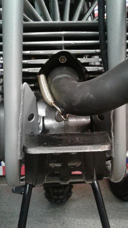

Bon ben y a pas de mystère. Chris a regardé sa moto et tout est normal. Les deux ressorts s'accrochent au même endroit.

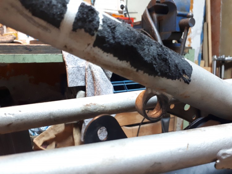

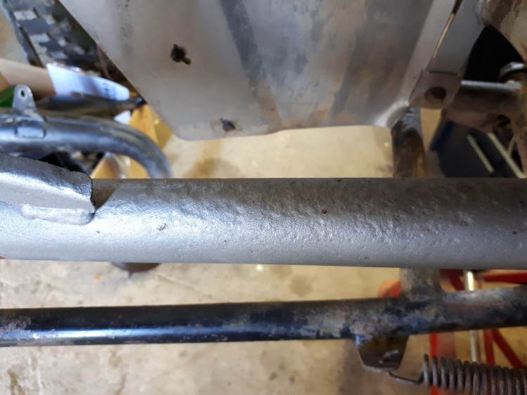

Bon, comme je le montrais à Chris et Régis ce matin, y a un peu de taf avant de peindre...

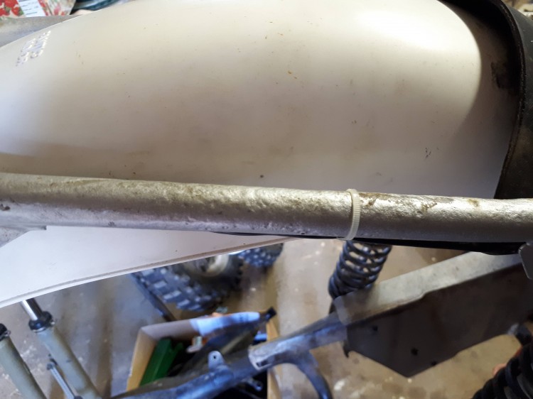

Ça avance doucement mais on peut pas se plaindre. Au final, c'est une moto un peu sale mais il n'y a aucun drame. Mis à part l'écrou de roue AR très fatigué et qu'on va remplacer plutôt que zinguer, rien de cassé ou pourri.

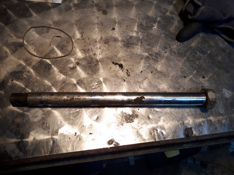

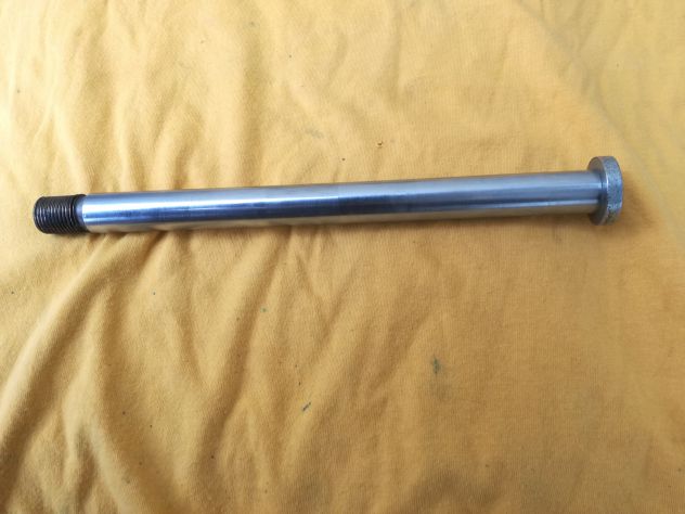

On continue le démontage en vue de la peinture. Jusqu'ici, on voyait bien que cette moto avait manqué d'entretien dernièrement et après la boîte à air bien salopée, j'ai bien compris que la moto n'avait pas été emmerdée par la graisse depuis un bon moment. Résultat, un axe de bras oscillant. Pis c'est tellement facile à trouver, un truc de 260 mm en 17,80 de diamètre. Ça a été fait dans une tige d'amortisseur mais le chrome a fini par sauter.
J'en suis à me demander si on repart d'un axe en 17 en refaisant 4 bagues, 2 pour le bras et 2 pour le support moteur.
L'axe de la 50 TX190 paraît proche dans sa construction mais qui sait si les dimensions sont compatibles ?

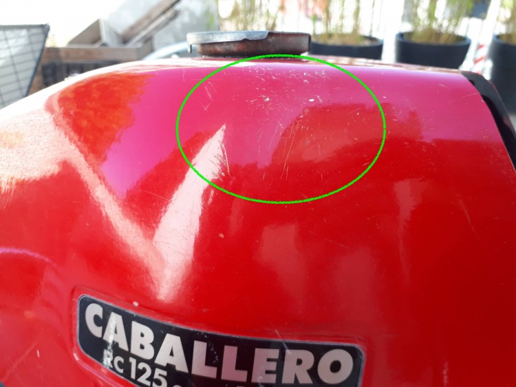

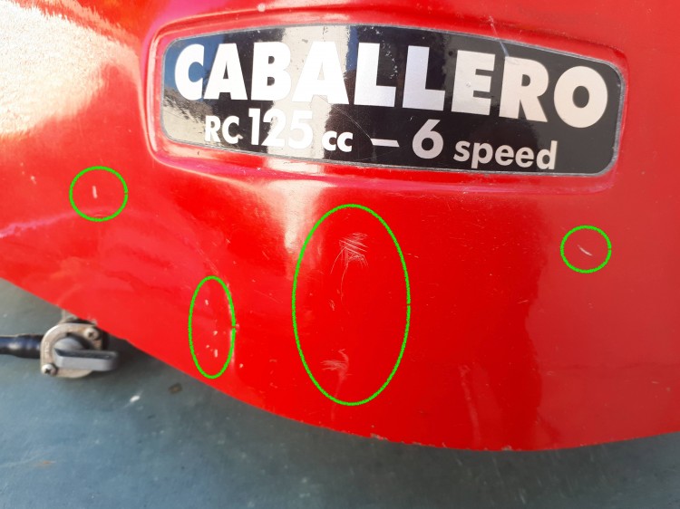

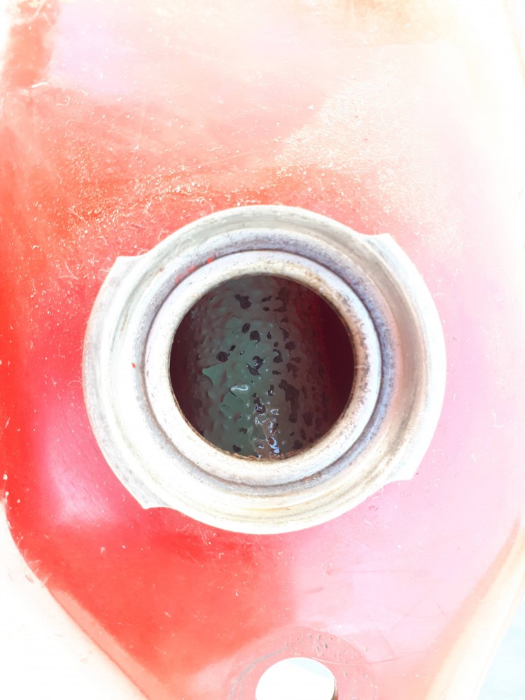

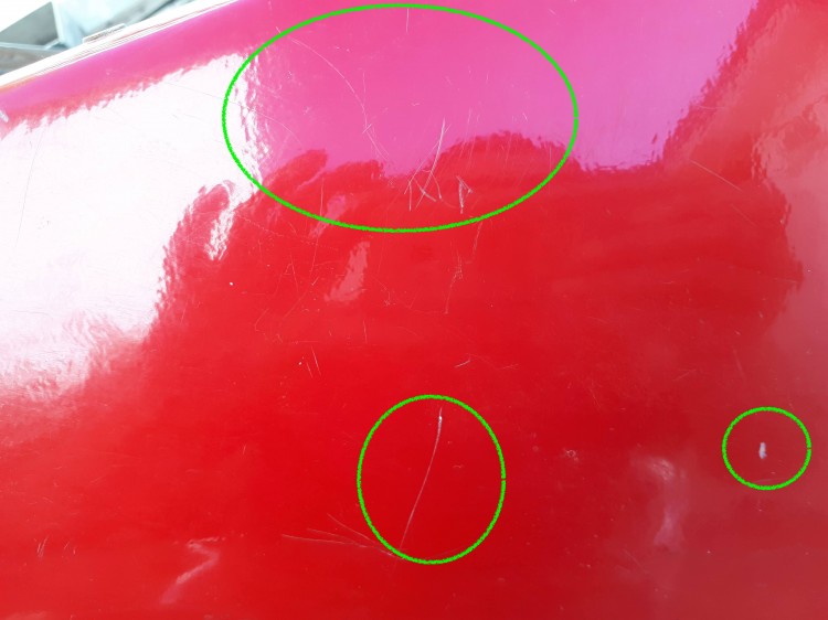

C'est le réservoir qui est sur la table aujourd'hui.
On voit une couche de quelque chose de vert qui se décolle de l'intérieur du réservoir. Est-ce un traitement type Restom ou G4 ? Est-ce que je dois refaire ça ? Je ne l'ai jamais fait. Quelqu'un me guiderait-il ?
2 vis de la sacoche en cuir ont été coupées et j'ai peur d'arracher les inserts en tentant d'extraire les bouts qui restent.
Le réservoir me semblait orange sous le rouge mais je ne suis pas certain. On dirait un rouge plus clair que la teinte actuelle qui ressemble à un rouge 3001. Une fois lustré au polish à plastiques Restom, elle brille bien, mais le revers de la médaille est que tous les défauts sautent aux yeux. J'ai bien envie de le repeindre. J'ai le réservoir bleu en secours.

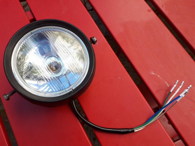

Je viens de recevoir ce bel objet. Certes, les puristes trouveront à dire qu'il n'est pas écrit CEV dessus mais s'il se casse, ça me fera moins mal au ventre. Homologué avec code, phare et veilleuse, livré câblé et muni de son ampoule. Avec un vrai verre en... verre 😀 Prêt à monter, qu'on vous dit !
Merci à la famille Bazin pour cette heureuse initiative. Ça se passe par ici :
https://www.ebay.fr/itm/Optique-plaque-phare-105mm/184347045995?hash=item2aebf0b06b:g:~WoAAOSwufhe-uCR

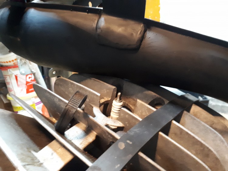

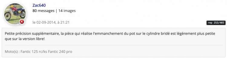

On devrait toujours écouter le chef ! Dans une de ses réponses, le chef, il disait que les pots des 76 et 77 étaient différents. Moi, confiant, j'étais tout content d'avoir trouvé cet échappement TX150 raide neuf, 0 calamine, sur le BC récemment. Il ressemblait vraiment au TX156 vidé qui était sur ma moto, alors je pensais bien le remplacer avec un vrai pot d'enduro d'origine. Et puis ce soir, les paroles du chef résonnaient dans ma tête. Une petite voix m'a suggéré de poser de nouveau le moteur dans le cadre et de présenter ce pot tout neuf, pour voir.
Et j'ai les boules parce que mon rapport à l'autorité vient d'en prendre un coup à mon âge. Oui, en vérité, je vous le dis, mes frères, le chef a toujours raison. Ce pot ne se monte pas sur ma moto. Peut-être un pot de 76 ? Son diamètre est trop juste pour se monter sur la "boccola" à la sortie du cylindre. L'angle d'emmanchement ne me semble pas bon, de toute façon, et en l'état, il vient toucher les ailettes de la culasse. Ça s'explique avec cette intervention du premier propriétaire de cette moto. Il faudrait remplacer la "flangia" par une bride de TX150, plus grosse.
Bref, ça me fait bien caguer ! Mais je n'ai pas dit mon dernier mot. Je pense que c'est jouable au prix de peu de modifications. Mais je devrai me faire aider parce que je manque d'outillage pour certaines opérations comme l'usinage, la soudure...

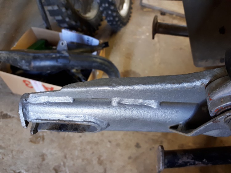

Pfiou ! Pas simple de sortir les bagues du bras oscillant ! Elles devaient s'y sentir bien. Mais grace à l'astuce de Laurent L., elles sont sorties dans un claquement sec et sans dommages, ce qui les rend parfaitement réutilisables avec l'axe de bras état neuf que j'ai déniché sur Ebay.
