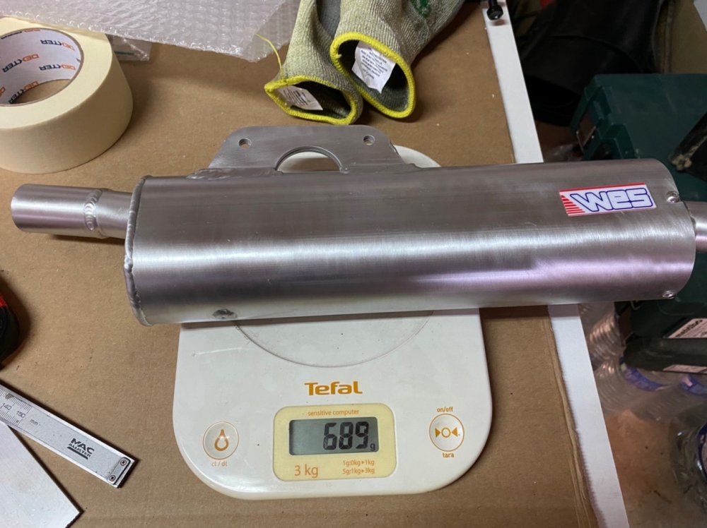

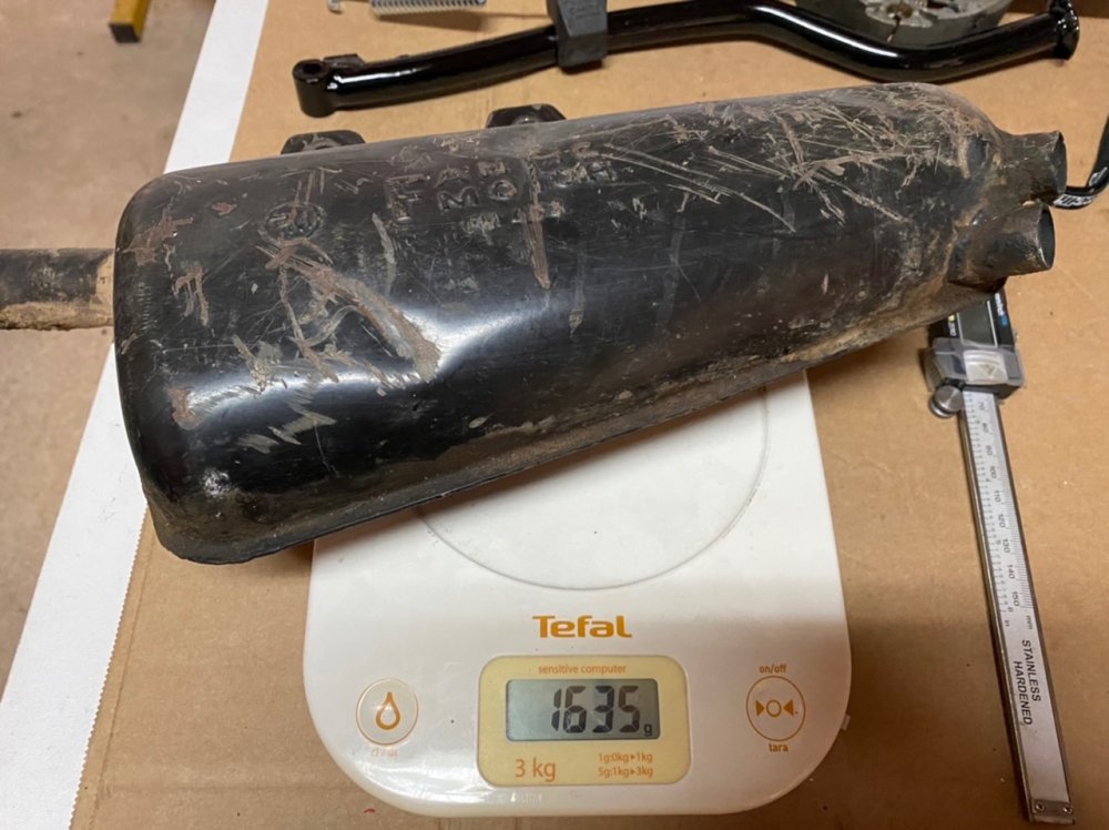

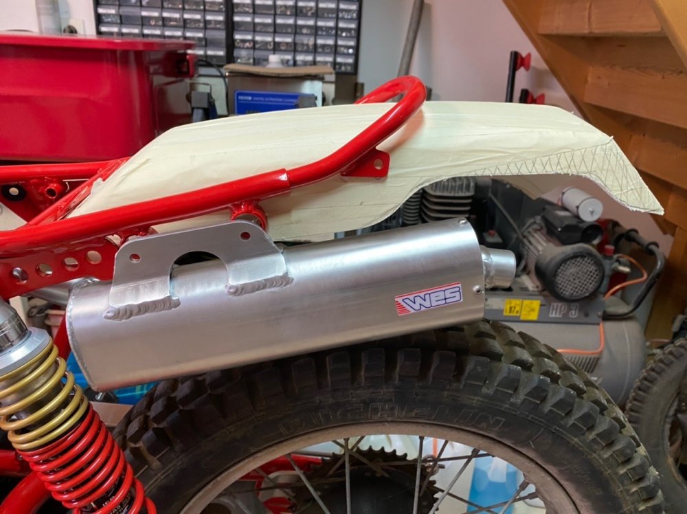

En choix de silencieux alu pour le 300 , il y a deux modèles chez Delay , un rond et un ovale , et le WES ovale de provenance anglaise !
J’ai choisi le WES , je n’aime pas l’embout de sortie du modèle Delay !
La 300 Pro de Thierry
Encore un kilo de moins  😉
Je viens de peser le mien et il fait 1,8kg, je dois décalaminer ou autres ? Il apporte de l agrément le pot wes ?
Posté le 25-07-2022, à 07:48
Je ne peux pas te répondre ! Quand je l’ai acheté, ma 300 avait le moteur HS !
Je n’ai pas de comparaison avec le silencieux d’origine, ni même le moteur d’origine !
Posté le 25-07-2022, à 10:20
Salut
Voir mon post « 300 PRO ARNAUD » en page 1/8 je parle du silencieux d’origine que j’avais ouvert.
J’ai préféré pour ma part garder le look et le son d’origine.
Je ne sais pas ce qu’apportent les silencieux alu modernes mis à part qu’ils soient facilement re conditionnables.
Ce qui est sûr c’est qu’ils résonnent comme des casseroles ☹️
Posté le 25-07-2022, à 14:44
J’ai un Delay sur la 305 et j’ai pas du tout cette impression de casserole

oui le bruit du silencieux d'origine est excellent mais si vous faites l'entretien sur le Wes c'est pas mal, et 1 kg moins
40 ans125125 messages 5252 images
Posté le 25-07-2022, à 17:03
Si je décalamine je vais brûler la laine … donc autant rien touché ? Le wes fait un bruit de casserole ? Plus bruyant que l’origine ?
