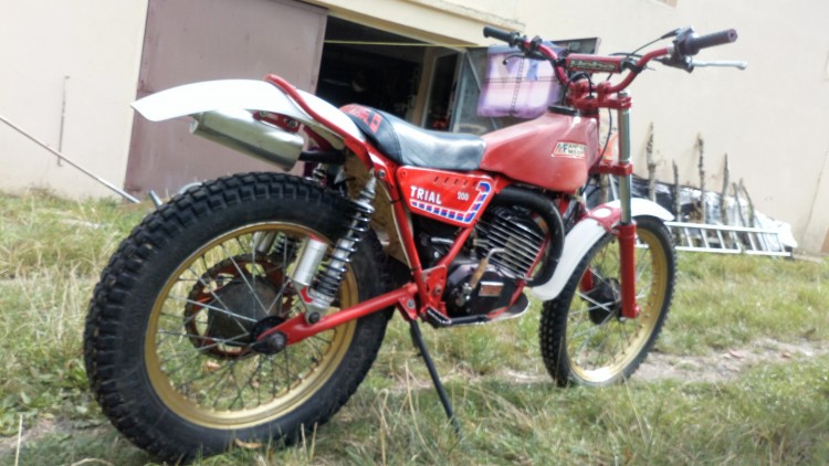

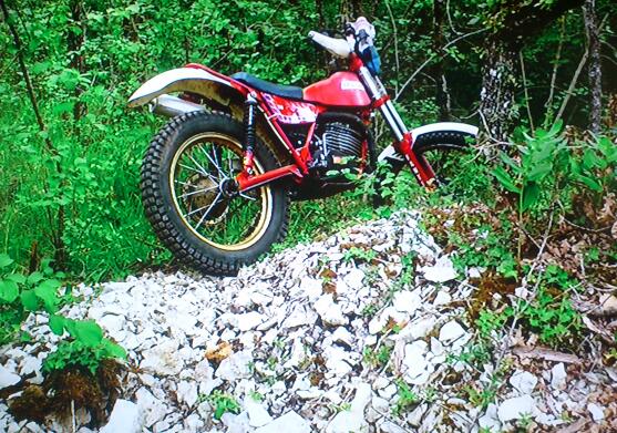

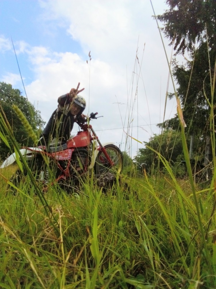

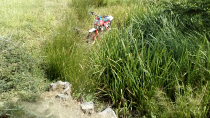

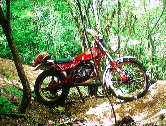

UN Ptit 200 de rando
elle aime grimper la manman!! ...
fondue dans le décor.....
les sentiers cool c'est son affaire...
Tarzanne dans les lianes!...

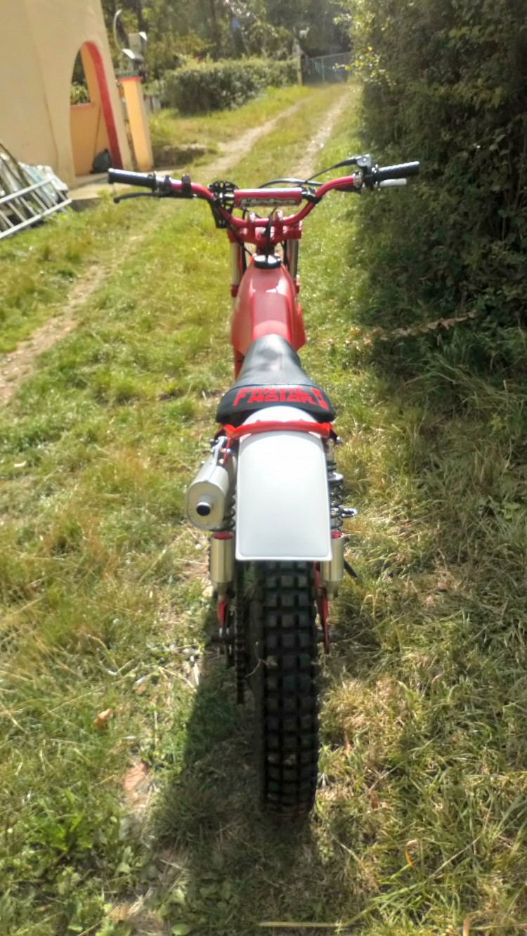

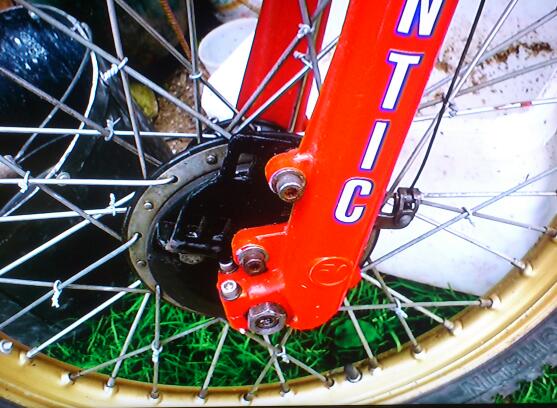

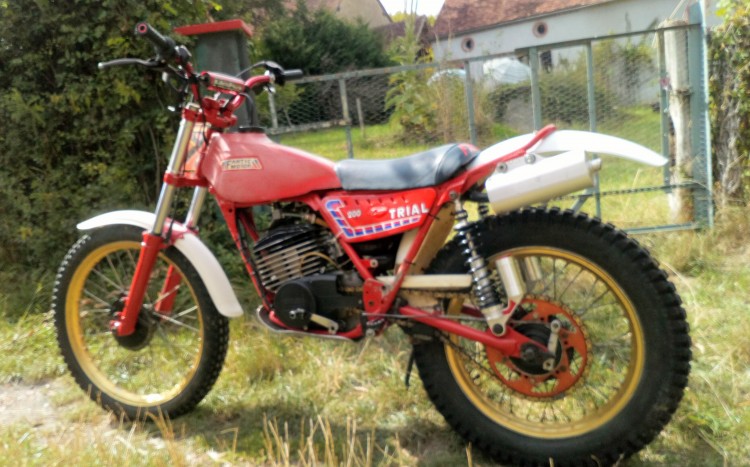

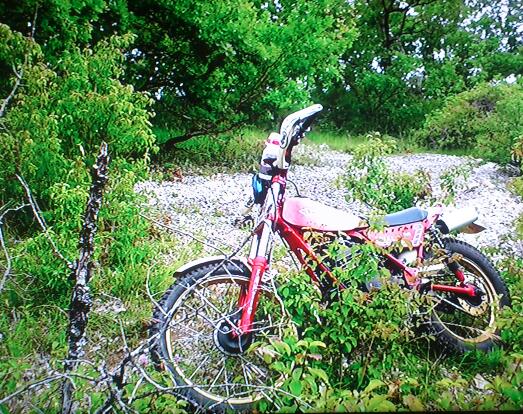

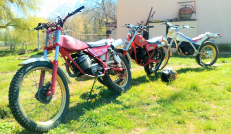

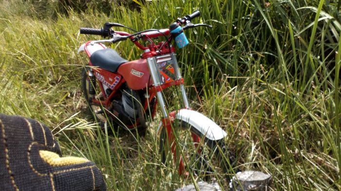

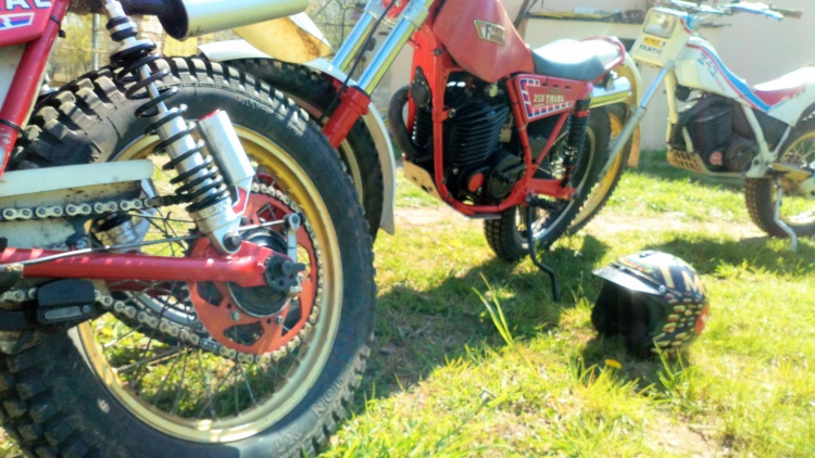

  Ça monte et ça descend ...quel plaisir de rouler sur un 200,!! javais pas kicker depuis 1 moment et ayant fait 1 tour avec le kroo 250 avant,ça permet de voir la différence! Le 200 utilisé en rando : j'ai mis 1 fourche 303 durcie en ressorts +10 et + 8,5. Côté hydro,moyeux d'origine mais cerclage de 303, rerayonnés par mes soins faisable en prenant son temps rayons solidarisés entres eux,coupe contact à interrupteur au protège mains ( indispensables avec les branches!) ,selle confortable du 125 trial réhoussée en cuir par ma compagne,transmission 11/56, en chaîne à petit pas d'origine, silencieux demontable ,patin de bras oscillant maison en pneu auto neige,carburation d'origine très bien, juste enrichi 1 peu à la vis richesse,mise en place d 1 reniflard de boîte relié au boitier air, idem tuyau respiratoire allumage,cales pieds travaillés pour être bien en position debout( sont pas horizontaux en origine) ,ressorts renforcés dembrayage, ..sinon ça cirait régulièrement quand on ouvre en grand!...vlâ 1 p'tite moto très joueuse, TRES Maniable , avec de bons freins
une cale à faire pour stopper le tambour avec une fourche de 303 qu'est plus rigide et performante

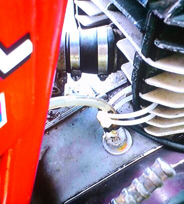

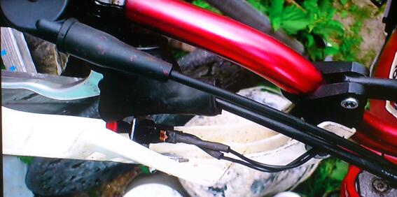

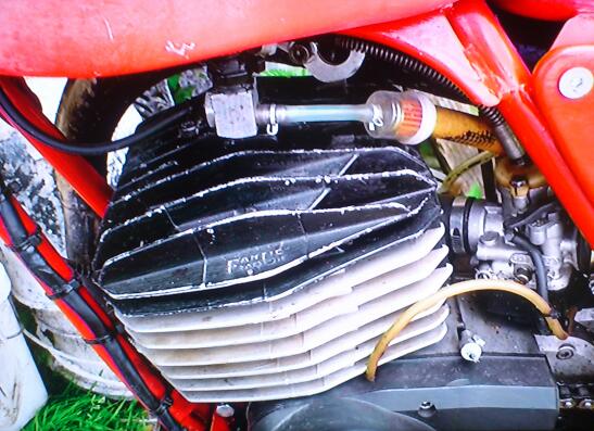

un p'tit filtre essence, un reniflard et une mise à l'air d'allumage, rajoutés car inexistant d'origine

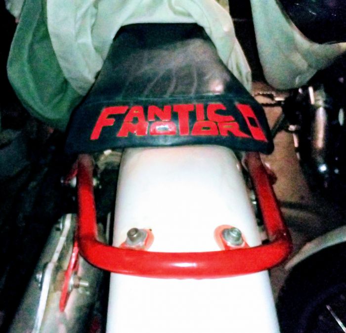

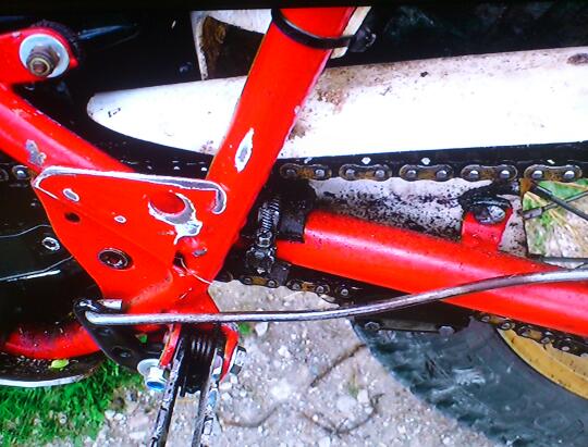

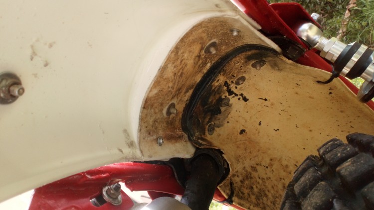

un bon patin bien épais ou la chaîne va creuser son lit,et un bon pare chaine adapté

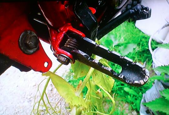

cales pieds retravaillés
, à l'aise partout ( moins les cailloux, ça GIGOTE!) ,suffisamment puissante pour s'arracher des trous,assez coupleuse pour de belles grimpettes, bon bien sûr, fo conduire à l'ancienne, assez en arrière,et tenir fermement le guidon,mais en rando trialisante, elle est très agreable, et silencieuse. Bien sûr quand on voit ce que faisait j.p. GOY avec! On est scotché!!! Ouah la différence de niveau!!

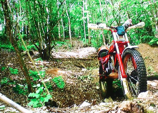

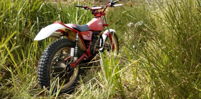

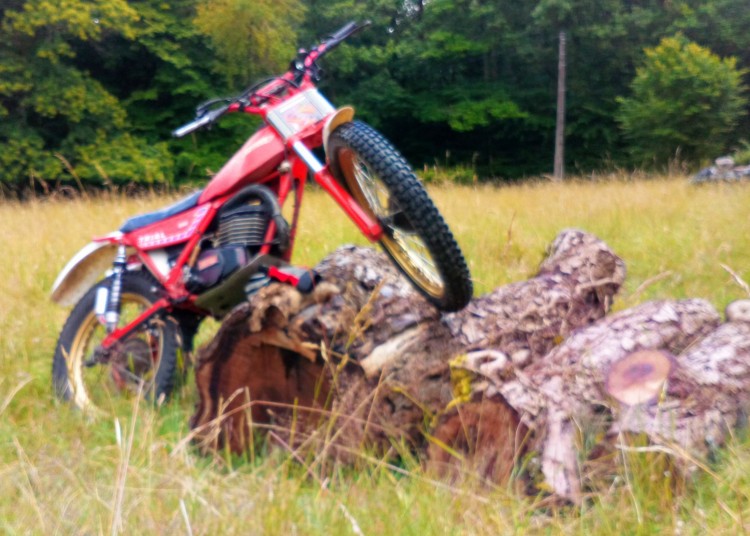

3 photos prises cet été, en ballade bucolique..

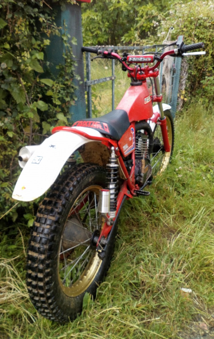

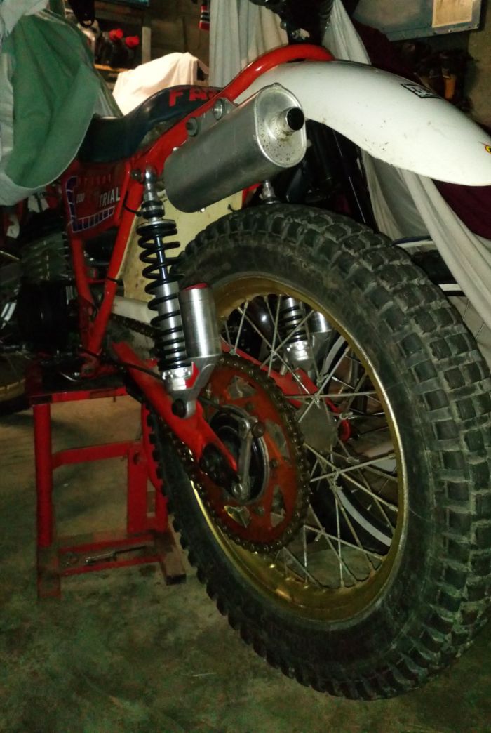

En dernier changements cette année, j'ai posé cette paire d amortisseurs gaz, sans marque connue, dégotté neuf, sur BC, de 340 mm d entraxe, réglé à ma sauce, qui vont très bien !!!

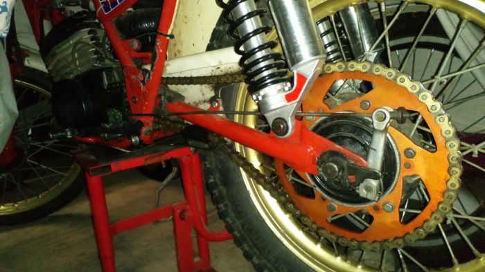

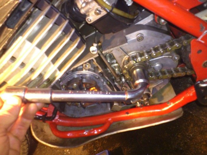

Et dernièrement, j'ai piqué le pignon et la couronne en pas 428..  qui va monter sur la mob cross que je suis en train de fignoler ( visible sur forum guide vert... Mob crossouille basic instinct)..
Et à la place, j'ai monté un ensemble en pas 520.....
Je prendrais des photos !

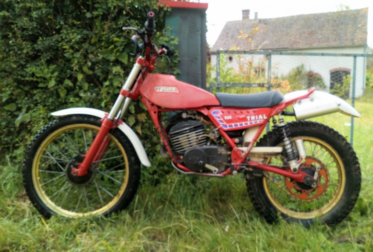

Suite...

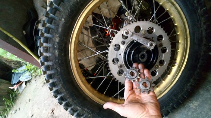

En attendant de poster une photo du kit chaîne pas 520..voilà une photo, de la roue arrière en couronne 428, et son pignon 428 remplacé par le même diamètre en pas 520...idem en couronne, elle est remplacée par une même diamètre mais en pas 520..et une chaîne renforcée, type moto cross simple, en bon état.

Slt beubeugne
J.aime vraiment beaucoup le 200
Pour ton reniflard tu as percé ton bloc filtre ?
Et que t’apporte Une chaîne en 520 plus fine ou plus large ?
Car j’ai monter une chaîne en 428 mais renforcer et je la trouve trop large .
A bientôt
Et joyeux Noël
Posté le 24-12-2019, à 08:44
Salut Vachero...oui, c'est une très jolie petite moto basique, avec un look fantic..affirmé.. 😘 .equipée d'un petit moteur minarelli éprouvé dans des conditions extrêmes, et amélioré savamment  par fantic.
J'ai la selle dodue du premier 125 trial de 78..lui donnant ce look..
Le reniflard, de mémoire, je l'ai fait grimper dans une trompette d'aspiration, par un petit trou..
Mettre un pas de 520 , me rassure... C'est + solide, + large, évite mieux les déraillements, car en rando trial, ya souvent une merdouille qui vient buter sur le kit chaîne...branche, plante, jambe d'un promeneur,  🙂 ça  évite les resserages fréquents..ca guide mieux ! Bref du confort...mais en 520 simple.
Par contre ça bouffe forcément un peu de puissance...
J'ai fait de même avec le tobek qui passe de 420 à 428..et toutes mes autres bécanes en 520, je leur mets du o ring...des chaînes en béton, qui ne bougent pas d'un poil......
Ca coûte une blinde, et comme je vie chichement, faut se débrouiller...j'avais dégoté une caisse de chaînes à joint torique, dans une casse moto, yen avait 6/7 avec une journée de circuit, pour des pilotes ktm lc4.. Pour le prix d'une... 70 e

Suite...Kit chaîne en pas 520 et 9/50

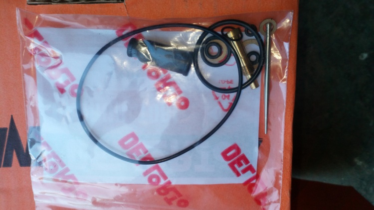

Impeccable, ça vouine...mais fuite sortie échappement à voir, et je vais prendre le temps de démonter le carbu... Galère car très peu de place,à cause du moteur 250 cc que jai mis dans le cadre de pro... J'avais commandé ce qu'il fallait après déduction, en puit/aiguille, ya déjà belle lurette, mais encore jamais remonté...
Car j'ai un léger trou à l'accélération, en tout début, inreglable avec la configuration que jai sur  le dellorto... J'avais déjà passé un bon moment, à l'époque pour régler en paramètre d'un pot et système d'air modifiés, cause moteur adapté, dans un cadre, ne pouvant, bien sûr pzs recevoir et le pot et la boîte air du 303..

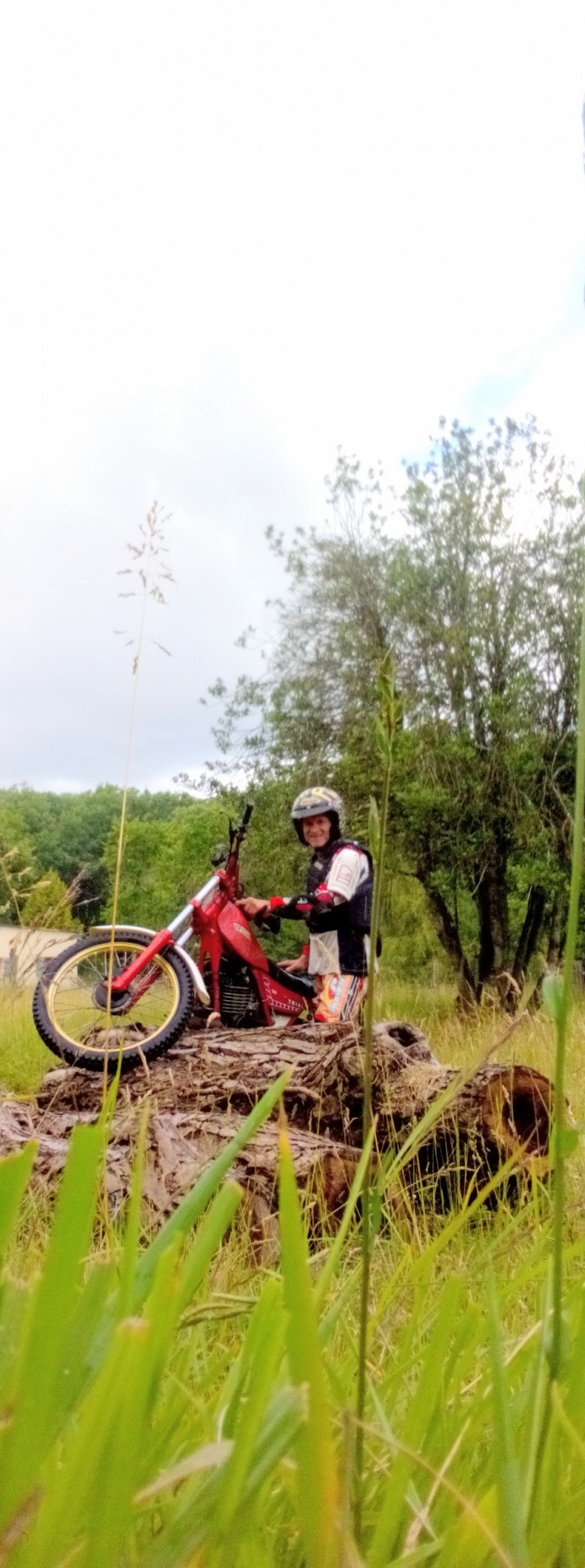

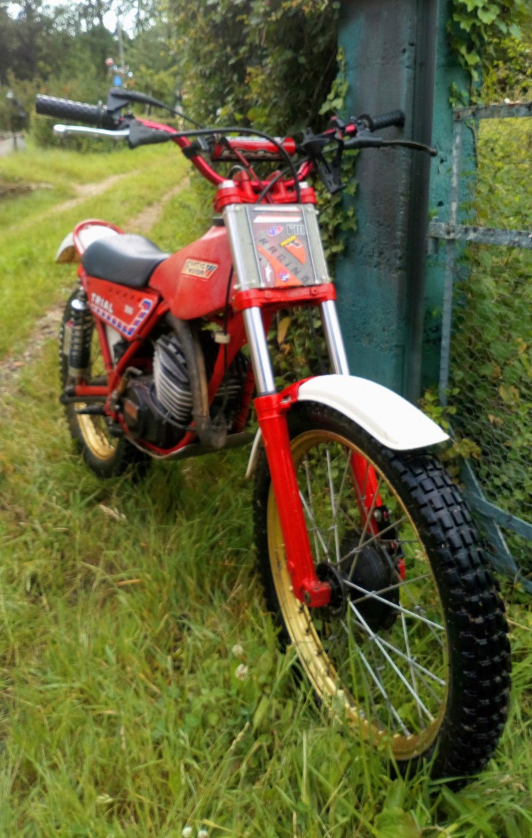

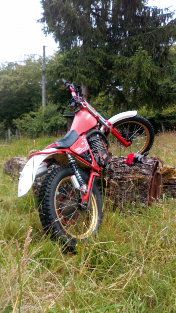

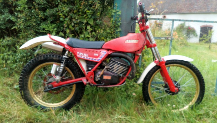

Mon ptit 200 chéri adoré.. dernière version.. , pas la + belle des 200..pas la + laide non plus...disons, en version qui me plaît..
Super fourche, ( 303)..bon amortos..(gaz souple)  ça freine, ça embraye, le ralenti est parfait, la réponse au gaz, nickel, ça démarre au quart, les vitesses passent bien, ça virevolte, c'est coupleux, c'est joueur, léger, l avant s'allége au coup de gaz ( tirage rapide)..le rayon de braquage, cest grand soleil, tu tournes ds une assiette, le kit chaine dernièrement monté, va les doigts ds le nez...) en 520...couronne de ktm revue à la lime).. Selle en cuir ressemeller par une copine.. ( originale de 125 1 er modèle rouge.. large et épaisse) logo fantic motor, au cul de la selle par mes soins, au pinceau, cadre repeint à mon inscription au forum en même temps que la rénovation du pro..
Jantes dorées de 303...que j'ai peiné à rayonner moi même avec les moyens du bord et rayons tout venant.. Mise à l'air de la boîte et de l'allumage..
Silencieux de cross, ( de quoi ?).. alu, démontable..mais peu bruyant.. Stop contact à interrupteur à droite et à gauche.. filtre essence, 4 ressorts de pots, cales pieds retaillés.. ect...
Cesr simple, j'ai pris le 290 sherco la semaine dernière....jai réussi à passer aux mêmes endroits ( à mon niveau).... avec le 200..
Faut juste se souvenir que ya moins de watts, et ds l'autre sens aussi...car le sherco...cest de la balle..
Bien sûr, ça s'est mis à pleuvoir...une bonne raison pour y mettre un ptit coup de karcher tt à l heure..  : 👍

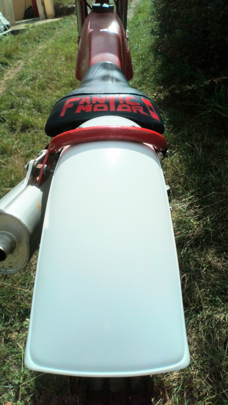

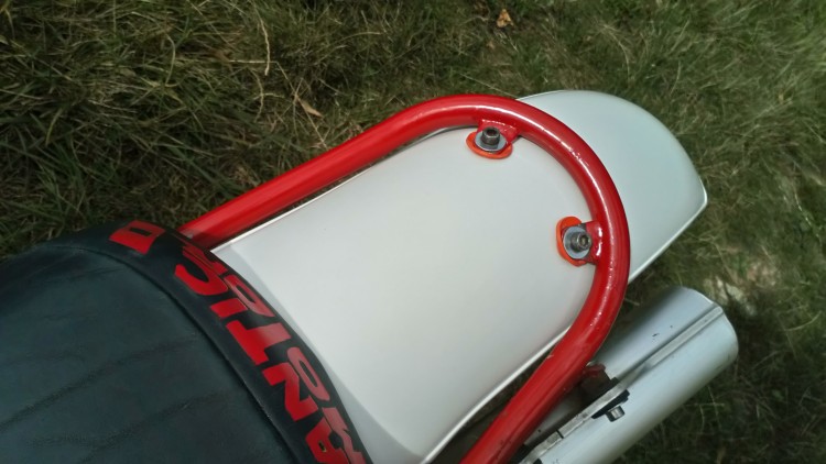

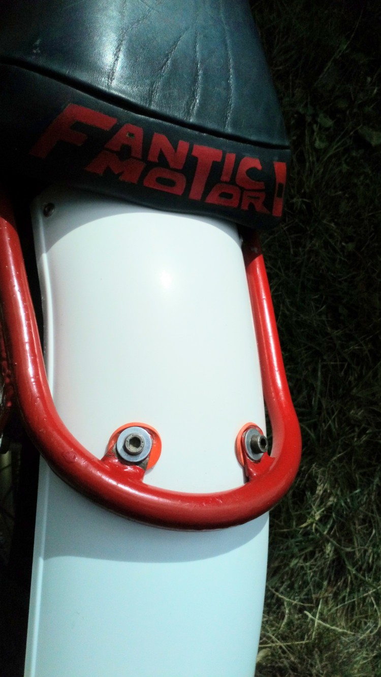

Bon allez hop, même punition que sa grande sœur...
La moitié du garde boue arrière ufo vintage...
Impeccable 2 pour le prix d'un..
Adapté....
Bon c'est pzs le tout mais....
Ca donne envie de mettre un coup de kick..
Un litre de mélange 95 e5 et 1, 75 % de synthèse.tout frais...

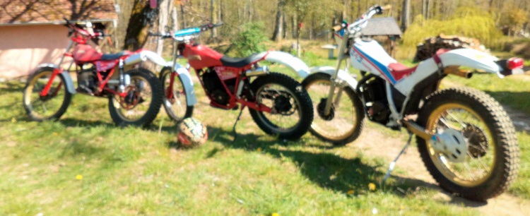

Posté le 04-09-2020, à 11:30

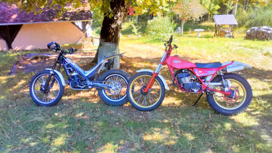

Je copie Thierry, à l'occasion d'une ptite ballade trialisante.....  😉
2 photos, 30 ans les sépare  😀

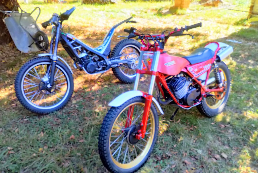

Et j'en ai une autre, moteur cassé.. même cylindrée 290, donc 275 cm3 je crois.. Mais année 2000...tres fragile, car tous roulements chinois...donc moteur ouvert et tout roulements changés..segmentation ect...
J'ai quasi la partie cycle complété mzis en mode puzzle...dans des cartons...  Payée 3 fois rien...
Cest cette avant que j'ai mis sur ma pro.. ( tés, fourche roue)
Va me falloir en trouver un autre ou e' adapter un autre...

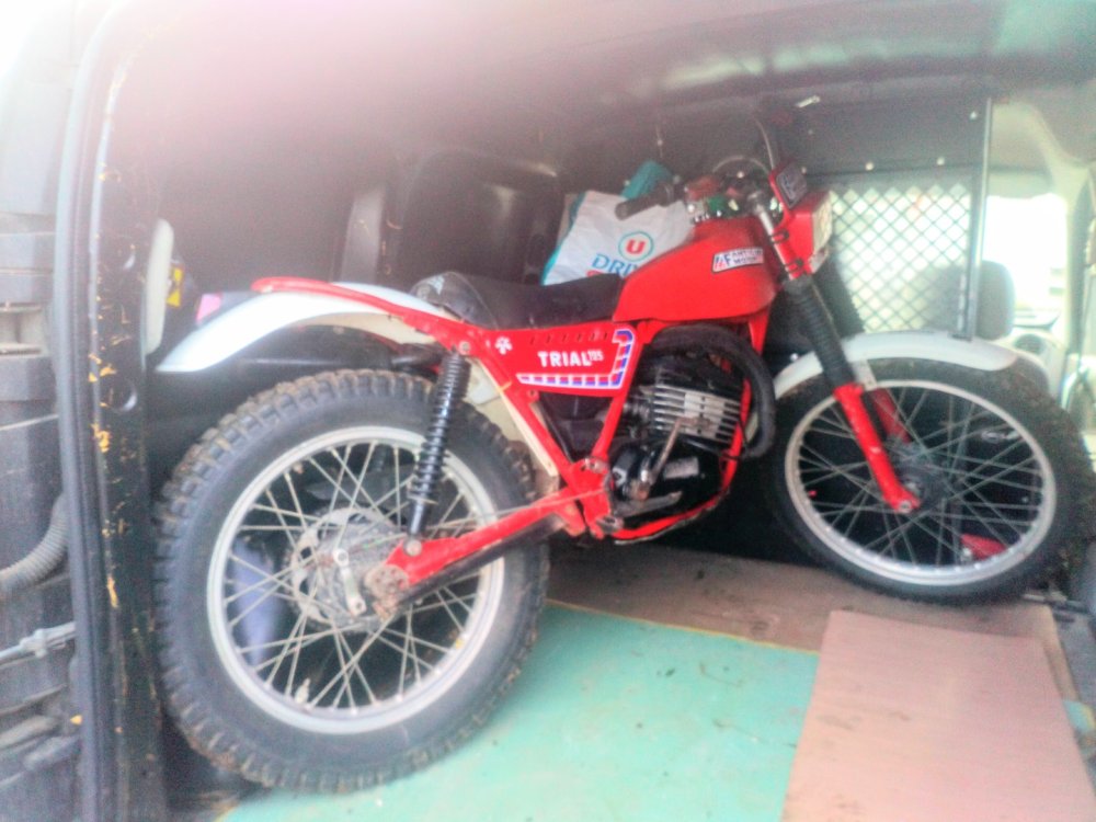

Posté le 02-01-2022, à 11:59
And one again...  🙂
Posté le 02-01-2022, à 13:28
Comme si t'en avais pas assez!!  :D
Posté le 02-01-2022, à 13:36
Je sais même pas où je vzis la mettre !  🤬
Mzis bon......10 kilomètres..des mois..presque 2 ans qu'elle était à vendre......et l'acceptation de mon offre...
