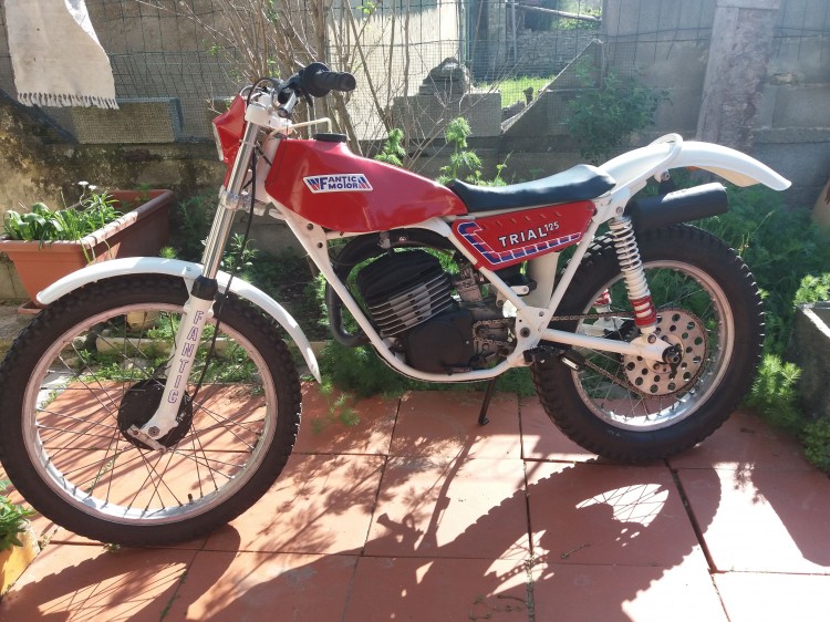

Salut Eric. Chris ta surement donnais la solution. Dans mon cas je pouvais pas passer les vitesses donc pas possible de rouler pour faire chauffé, ça passait pas en fait. les disques était mal placer. L’embrayage ne fonctionner pas. Du coup démontage de l'embrayage  et remontage comme il faut,,,,,, Le forum est vraiment super pour les gens comme moi qui cherche a remontait une becane et qui sont pas des spécialiste .Ya beaucoup d'infos et de conseils utiles. Et suis pas un fayo hein mais grâce a vous j’ai avancer dans mon projet.

Jolie Ton trial Hervé, sympa le cadre blanc et la couleur des amortos. 👍

Elle est juste magnifique!!!!!!!!
