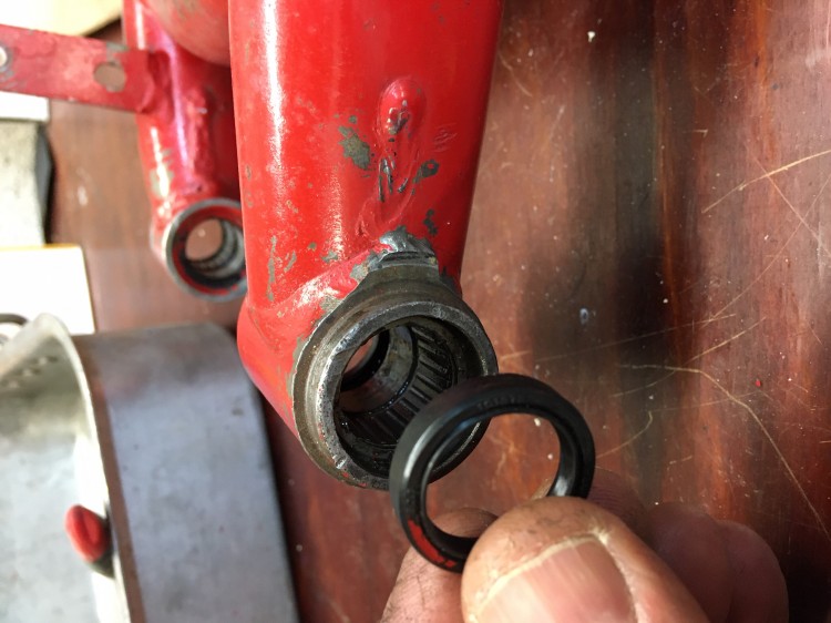

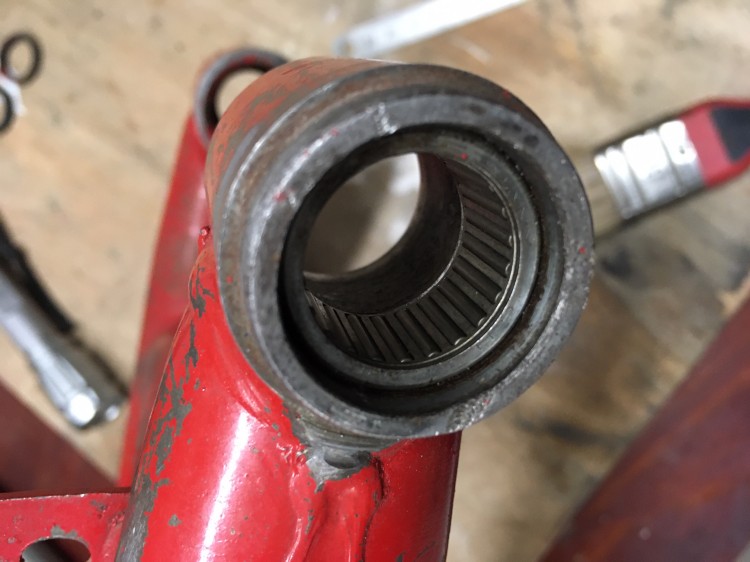

Pour le sablage et la peinture il faut tout déposer , et donc je voulais savoir si les cage à aiguilles du bras oscillant sortaient facilement et surtout comment on fait ?
Et pour  les petits joints spi , peut t'on les trouver quelque part ?

Oui les spis sont normalisés/ Tu chasses les cages avec un douille au bon diamètre. ça sort bien sinon tu peux chauffer à l'extérieur pour dilater l'acier du bras.

Il faut les chasser depuis l'intérieur vers l'extérieur du bras je suppose ?
Moto(s) : Fantic Motor 300 Pro
Posté le 15-05-2020, à 19:29
Intérieur ou extérieur c'est égal il n'y a pas d'épaulement.
Perso je me fais toujours de petits outillages à base de tubes et de douilles épaulées qui servent aussi bien à sortir les vieilles cages à aiguilles qu'a rentrer les nouvelles par vissage comme ça c'est 0 coup de marteau.
Tu montres un joint spi classique...c'est pas le montage d'origine. Je pense pas que tu trouves sur le marché un spi de si faibles dimensions.
J'ai rénové tout ça cet hiver et voilà les refs que j'ai utilisées :
4 bagues d'étanchéité G 20-26-4 (marque INA) = sur le bras en protection des bagues polyamide et cages à aiguilles
2 joints de tige N 32-17 (marque SIMRIT) logées dans les coupelles tôle
2 cages à aiguilles HK2016 2RS (20x26x16)
2 bagues polyamide 20x26x12
65 ans116116 messages 3434 images

Donc les spi que j'ai en place sur le bras oscillant ce n'est pas d'origine ?
Je n'arrive pas a sortir ces foutues cages à aiguilles , et je ne veux pas taper dessus comme un malade, en fait je dois faire sabler le cadre
et le bras oscillant pour faire faire une peinture époxy si je pouvais me passer de déposer les cages à aiguilles ça m'arrangerait .
Toutes les pièces que tu indiques dans ton message tu as trouvé cela sur un site en particulier ?

Une vis et une rondelle de chaque coté du rlt pour empêcher le sable de passer + chiffon a l'intérieur .
De plus il n'y aura pas de peinture sur la tranche ce qui n'est pas plus mal car sinon cela fera une surépaisseur qui n'existe pas d'origine .
