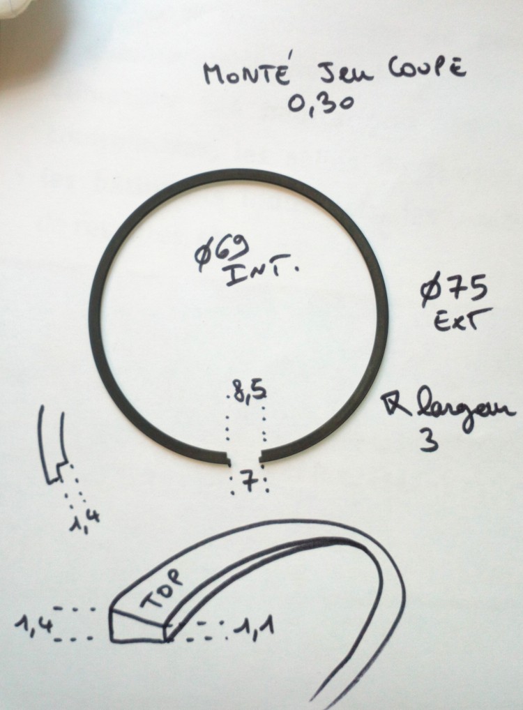

A propos d'un  lot de segments acheté par le biais d'un vendeur sur une grosse bourse moto.. Ya quelques années....(  et j'en avais parlé.....par ci par là)
J'avais passé un bon moment à étudier l'un 2 en comparaison sur ceux que j'avais de démonté ( moteur de 301/303..et un 307)..
Ce sont des supérieurs..ils montent sur les pistons asso werke des 300/301/303 et sur les pistons vertex 305/7/9 "en cylindrée alesage 72,5..
Jai monté ce Segment supérieur qui est différent de l'inferieur, du fait que l'inferieur est tout simplement plat...donc de 1,4 d épaisseur..
J'ai décidé à l'époque de monter ce Segment en double sur ma 307...jai roulë un an ainsi en rando trial, avec de belles grimpette de pierriers, sans aucuns problèmes...cette moto a été revendu, et jzi demander à l'acheteur de me tenir informé s'il avait des soucis au niveau piston...pzs de nouvelles depuis 3 ans...
J'ai monté ce Segment en doublette sur mon moteur de 303 qui trône au salon, refait ya 4 ans ( tuto demontage embiellage moteur 301/3..et remontage haut moteur 301/3)..ce moteur va prendre place bientôt dans la 243 que j'ai acheté bielle kc..
J'ai vendu quelques segments ici et là, dont des forumistes, comme Denis, qui l'a peut être essayé ?
Fafalastuce va les monter en doublette sur la sienne..
Je pense encore avoir 2 jeux en trop..le reste je garde en réserve..
Voilà une photo complète du Segment
Le VP sur le segment ..doit correspondre à Vertex Production je pense..donc en monte d'origine des piston à trous de boîtes à clapets 305/7/9..J'en sais pas +... Le vendeur en avait une boîte complète neufs , et après étude de ma part, j'ai acheté la boîte  🙂
Je dis pas que c'est le top, mais la monte m'a permis de rouler à moindre frais avec ma 307..et bientôt avec la 303.....
Je partage la photo
La Fantic 300 de Fafane

Je vois sur le croquis que le segment fait 1.4 en extérieur et 1.1 en intérieur !
Ce sont les mêmes côtes sur les segments d'origine ?
J'ai pris les côtes de mes segments et j'ai
Pour le segment supérieur  : 1.42 en extérieur et 1.2 en intérieur
Segment inférieur : 1.42 ext  1.40 int

Oui, c'est des  Segments supérieurs non plât d' origine que j'ai,..  et mis en shema + haut.. .
Moi j'ai pris avec un vulgaire pied à coulisse...vu ta précision, tu dois l'avoir fait au micro mètre.. 👍
