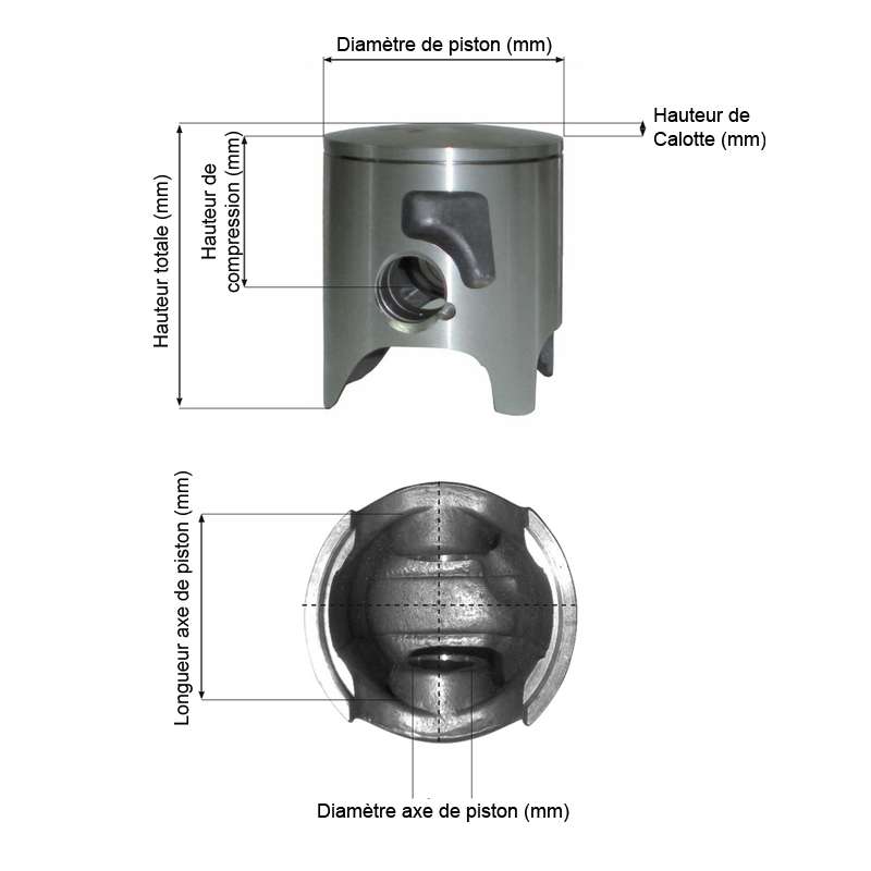

Hello, avez vous des pistes pour trouver un piston compatible en ø 48 mm  pour faire un réalésage + Nikasil sur un cylindre de FM430 ou FM380  🙂
Posté le 15-10-2020, à 09:50
Il faut demander à l'ami Goaremm puisque ça a été fait dans sa FM280. C'est un piston de 80 Minarelli mais lequel ? P6 ? MR6 ? Peut-être même AM6 puisqu'il en existe en 48 mm ? A lui de répondre !
Posté le 15-10-2020, à 18:51
Merci RV pour l'info   👍     faut être sur de son coup surtout pour la hauteur de compression, et la hauteur de la partie bombée   😉
