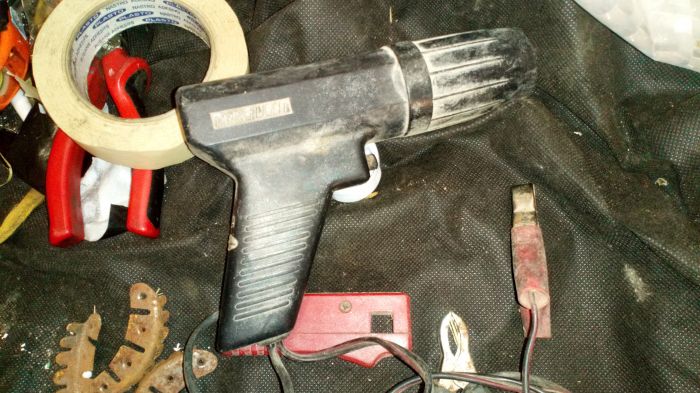

A propos de la lampe strobo pour régler l'allumage , tu peux me conseiller un modèle stp  ?
merci
fafane
Moto(s) : Fantic Motor 300 Pro
Posté le 16-03-2020, à 23:24
J'ai la même lampe que Denis ( électrique dinai)...un modèle basique, passe partout des années 80..
Ca doit se trouver en occaz sur BC, pour pas très cher...
65 ans116116 messages 3434 images
Posté le 17-03-2020, à 12:37
On en trouve un tas en neuf dans les 25 euros , mais il parait que c'est pas très précis , la tienne est précise ? c'est quoi la référence stp ?
merci et bonne journée  👍
Posté le 17-03-2020, à 13:53
Twin Light...ca marche très bien.. Du basique.
Pb démarage moteur chaud
Posté le 18-03-2020, à 19:08
Merci pour l'info je vais chercher ça sur le net !
Il est réglable en déphasage bien sur ?
Posté le 18-03-2020, à 20:41
?????....  😄...que dalle... ni déphasage, ni rephasage...
Perso, j'aime les choses simples..et je suis loin d'avoir la technique d'un Denis, et Gegé, Chris, old racer, Mickalet et autres très fort en mécanique sur ce forum..
Ca pulse l'étincelle, au moment précis, que ça passe par la pince, et te la reproduit en flash, permettant la vision du calage frappé par l usine...
Tu sais, cest pas des moteurs de karting...qui montent à 18000tours minutes... un réglage simple suffit pour des moteurs simples...
Je vais même te dire, un truc.....jai vu des vieux brisquards régler devant mes yeux médusés, des moteurs qu'on avait ôté l'allumeur, qu'il soit à rupteur ou électronique, et régler les yeux fermés, le calage, simplement à l'oreille....
C'était des moteurs de R 5.....14...104....ect......et on verifiait ensuite avec des lampes stobo basiques.....les anciens avaient droit à un canon de vin blanc....
Des as du réglage à l'oreille....idem sur des 4 cylindres moto en carburation synchronisation......ya des mecs, qu'ont besoin de rien, c'est des Artistes..ils te règlent une bécane ou voiture, bien entretenue...en 2 coups de cuillère à pot !
Moi je dis chapeau !  😎
