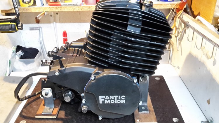

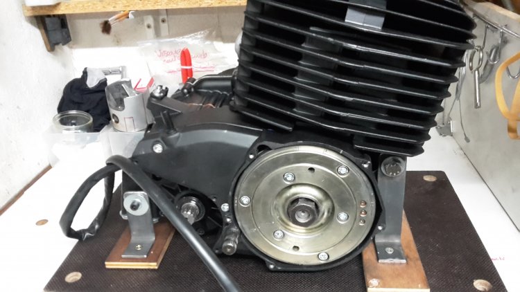

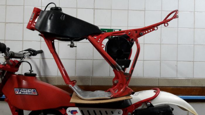

Après quelques années de sommeil le chantier reprend.

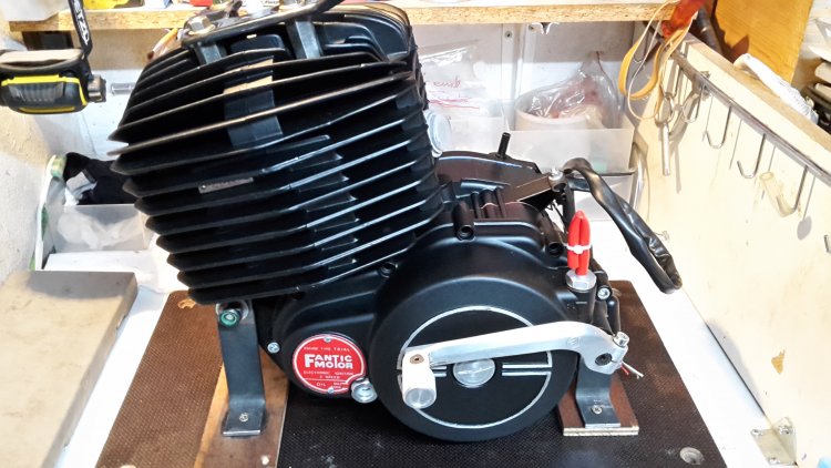

Objectif: rouler cet été avec un moteur 239 (alésage 72,5) refait à neuf et quelque peu modifié...
La resto ad-hoc de la partie cycle, peinture epoxy, plastiques, visserie, etc...se fera ultérieurement une fois la motorisation validée.
Quelques photos en vrac:
Moteur

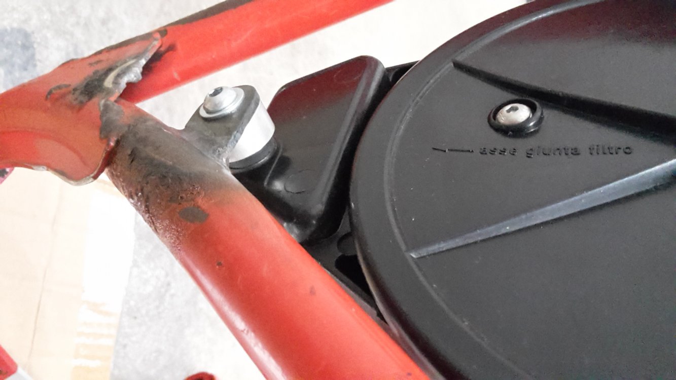

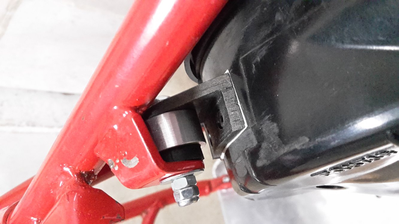

Cadre débarrassé des appendices inutiles et montage souple de la boîte à air.

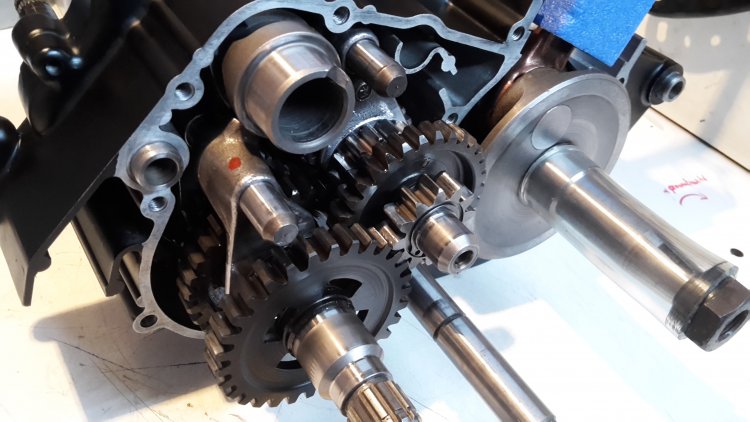

La pignonnerie a l'air nickel !!! Il a peu tourné ce moteur !?
Belle restauration,que tu vas faire..  j'en doute pas...
T'as du te saigner, pour payer, le piston, qui se vendait complet en 72,5, chez France trial classique ya un an....il me semble, que c'est la que je les ai vu !?..
Puis alesage /traitement /piston, c'est un bel investissement..qui n'est valable que quand on garde la moto, pour soi..
Et t'as bien raison, tu seras peinard.. jusqu'à tes 101 ans..  ;)  👍
Posté le 14-01-2020, à 12:50
la métrologie et les états de surface du haut moteur étaient OK
Seul le segment supérieur avait un jeu à la coupe dans les choux
j'ai trouvé un segment identique d'une autre marque italienne (Chris, on en avait parlé)
La "validation" de la motorisation dont je parle se fera une fois la fiabilité de cette pièce avérée.
Sinon du basique:
rapports de 1ere et 2nde de 303 (plus courts)
axe de kick long et allumage de 303S2 avec inertie variable
bielle, roulements, embrayage et joints neufs, transferts ajustés à l'interface bas moteur/cylindre.
Le cadre a été débarassé de tous les appendices inutiles (papattes diverses, antivol...) et modifié pour le montage souple de la boite à air.
Je me poserai la question de couper la boucle AR ou pas lorsque viendra le moment de faire une peinture époxy.
@Stef, je pense que le piston dont tu parles est un piston pour modèles à admission par clapets avec transferts dans le piston.
J'ai fait (refait plutôt, après Chris) le tour de la question, il n'existe vraiment plus rien en 72.5 pour les 300-301.
Au pire j'ai un cylindre de 303 en 74mm mais il lui faut un nikasil + piston complet donc €€€ c'est pour ça que j'ai décidé de rester en 239cc.
L'avenir me dira si j'ai eu raison...

Ya pas de raison que ton segment, s'il a les même cotes, et est prévu même genre de moteur et même revêtement interne...qu'il soit perfectible..... Ca devrait le faire !...

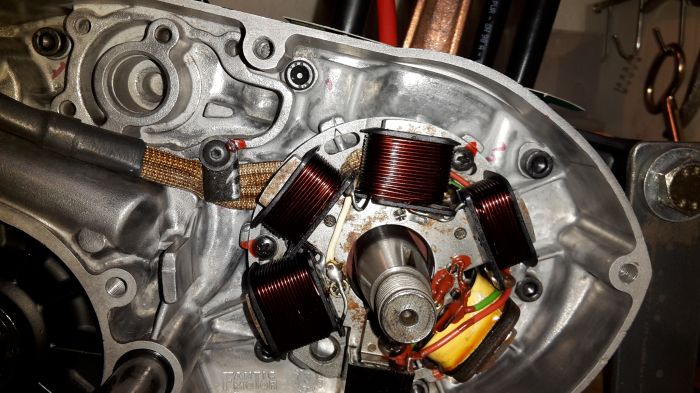

Cool Arnaud  👍
me disais bien que l'allumage n'était pas celui du 300   🙂
Posté le 14-01-2020, à 20:24
Oui Denis bien vu! 👍
300 Pro Arnaud
300 Pro Arnaud
D’où l'axe de kick long et l'ailette du bas du cylindre usinée.  🙂

Jolie réalisation ta boite à air !

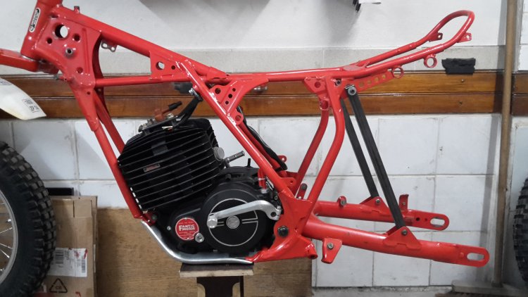

Le moteur à retrouvé un ami de longue date....son cadre 😄

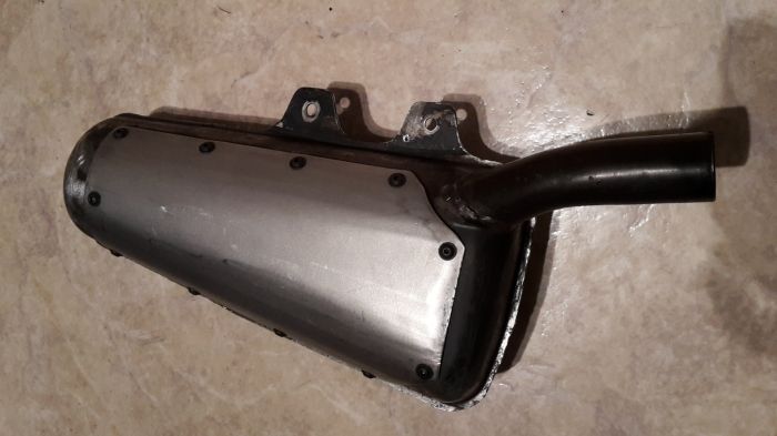

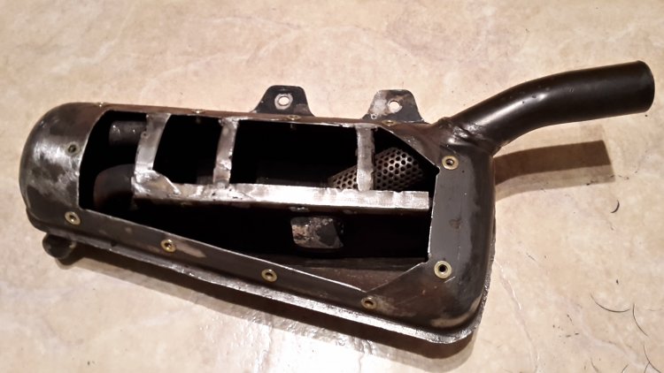

Dans le genre boulot ingrat, décalaminage pot et silencieux. :cry:
J'ai voulu ouvrir le silencieux, je déconseille de m'imiter:
1/ y'a pas grand chose à voir, ni à faire (tout au plus un bon nettoyage et remplacer la laine d'acier dans la première chambre) mais c'est pas ce qui va révolutionner le fonctionnement du moteur.
2/ c'est une tanasse à refermer.  🤬
Bon c'est maintenant chose faite, restera un coup de barbouille et fin de l'histoire.
Quelques photos de la chose pour ceux que ça intéresse...

Posté le 07-03-2020, à 08:51
Oh punaise  😳
prévoit plus tard un modèle alu reconditionnable  🙂
Posté le 07-03-2020, à 18:50
Ben ça y est ! il est reconditionnable maintenant !  😄
