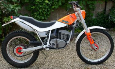

Salut a tous, avec mes 56 printemps, et ayant eu beaucoup de deux roues de toutes sortes je me suis decider pour faire de la balade d'acheter un fantic 305
meme si ce n'est pas le sujet je profites de ma presentation pour le faire
Je dis bien 305 mais je n'en suis pas sur car elle resemble bien a une 305  sauf que la carte grise et plaque constructeur annonce TYPE FM 403 moteur 240cc et date de 1ER immatriculation 1993 car cest une premiere main
peu importe la moto me plaint et je la gerderai tel quel mais cest pour savoir de quel modele il s'agit
merci a tous de m 'accepter dans cette nouvelle grande famille de passionnés

Salut bienvenu, poste des photos..cest + cool..
403 c'est 240 cc, et 93 c'est un coach week-end...ce qui n est pzs clair.. , car le 250 cc est reautorisé en France en 91..
Donc, t'as un coach 89/90..immatriculé tardivement....  👍

Une photo de la moto règlera le problème. A mon avis c'est un Fantic Coach / Clubman, il s'en est vendu jusqu'en 97.

En 240 cc ?... Chris ?... Car sa carte est 93?...il devrait avoir fm 455..non?

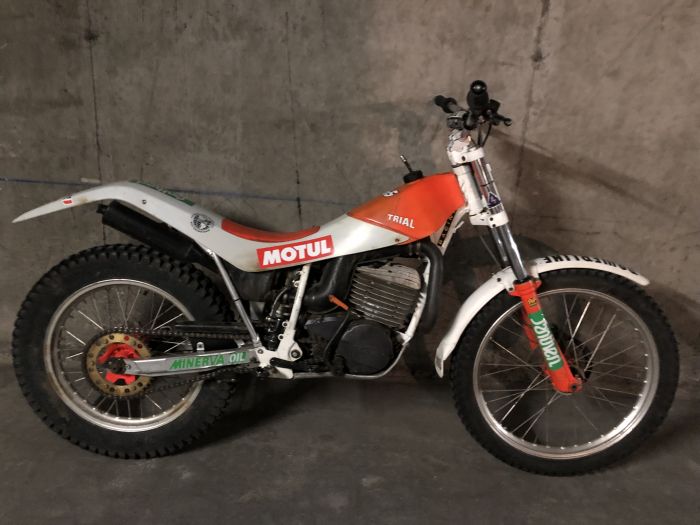

VOILA UNE PHOTO DE LA FANTIC
ALORS LES PRO DE QUEL MODELE S AGIT T IL

A priori un 305. Si la boucle arrière est en alu. Sinon, c'est Coach.
Posté le 04-01-2020, à 20:55
Je ne crois plus à une logique chez Fantic. J'ai vu des Section en FM403....
Posté le 04-01-2020, à 20:58
Et puis une moto vendue et immatriculée tardivement garde son type. Elle devait végéter depuis quelques années chez un concessionnaire, pas d'étonnement.

OUi la boucle arriere et en alu
j'ai fouillé un peu et je viens d'avoir l'explication suivante
ce serait une 305 immatriculé tardivement en 1993 car la carte grise et une premiere main et fm403 correspondrait au moteur 239 cc pour la france
voila ma derniere explication qu'en pensez vous
merci encore pour tout 🙂  🙂  😀  😀
Moto(s) : FANTIC TRIAL
Posté le 04-01-2020, à 21:18
Oui, c'était le + probable..un 305 coach rouge de 89 ..avec en effet le 240 cc.. Pré 91.., qu'à végétée chez un vendeur en vitrine, sûrement, puis vendue tardivement...
L explication tu l'as sur tes jantes.. Tu dois avoir la date de 88 ou 89..
Cest un vrai bordel le fm..
Faut se fier à la cylindrée véritable ( t'as une plaque 240 cc  sur un côté de cylindre + un marquage, tapé..  côté pignon, et faut coupler à la date des jantes..fabriquées généralement l'année d'avant la sortie modèle..
Mais comme dit Chris...ya eu, avec la faillite de Fantic...des montages avec des bouts de rideaux, qui traînaient dans les placards..
