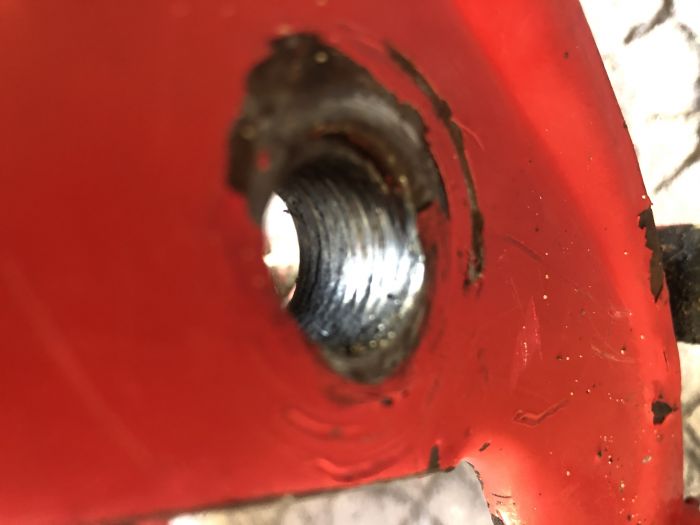

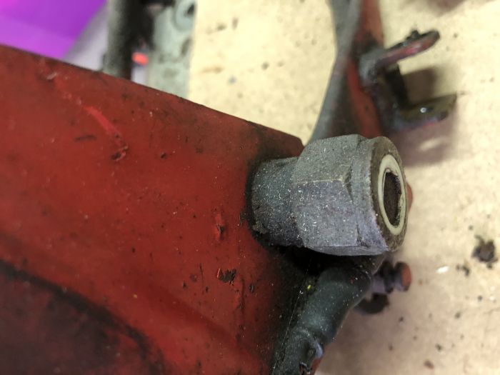

Bonsoir à tous.
Est-ce que quelqu’un peut me dire si ce montage est correct sur un Fantic Motor 1979 TX 166.
Axe du bras oscillant bras banane rouge.
Merci pour votre réponse.
Bonne fête à tous.
Axe de bras
Posté le 23-12-2019, à 21:03
l'écrou n'est pas le bon
Axe de bras

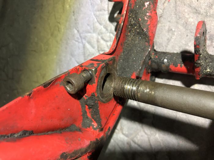

tu peux nous montrer de l'autre coté ?
Axe de bras
56 ans134134 messages 120120 images
Posté le 29-12-2019, à 11:35
Merci rembar pour ta réponse.
Effectivement quand j’ai enlevé le bras et l’axe il n’y a plus de filetage.
Est-ce que quelqu’un sait comment je pourrais réparer ?
Merci pour vos réponses.

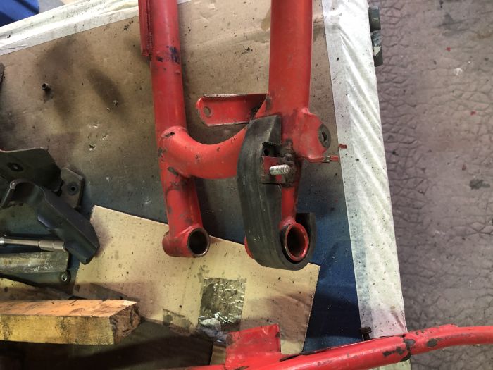

652652 messages 228228 images
Posté le 29-12-2019, à 18:54
salut Christophe
as-tu une photo vue de l'intérieur du cadre ?

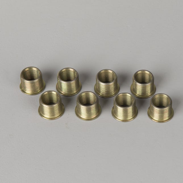

Posté le 29-12-2019, à 21:21

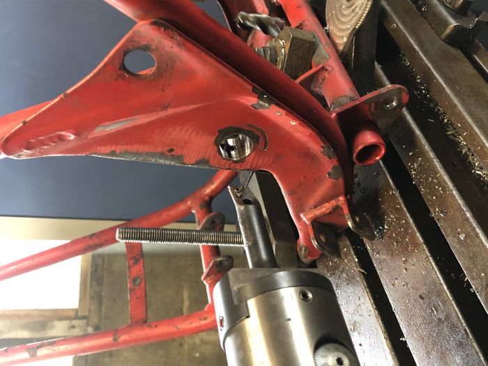

y mettre un insert
Axe de bras
Posté le 30-12-2019, à 14:44
Je ferai de la manière suivante :
Fabrication d'un insert taraudé et lisse à l'extérieur
Sur-alésage du trou avec filetage HS dans le cadre au diamètre extérieur de l'insert. Le tout ajusté pour montage légèrement serré.
Si besoin (fonction du diamètre extérieur de l'insert) prévoir l'usinage tangentiel  pour passage de la vis de pincement, mais ne pas faire la rainure de pincement de suite dans l'insert...
Emmancher l'insert et le souder au TIG de chaque côté avec l'axe en place et vis de pincement  pour parfait alignement.
Faire la rainure de pincement au dernier moment.
Faut un peu de matériel...ou voir un atelier de mécanique générale.

ben voilà 2 bonnes solutions  ! 👍
je ne vois pas l'utilité de cette "pince" sur l'axe même si j'ai compris le but ...

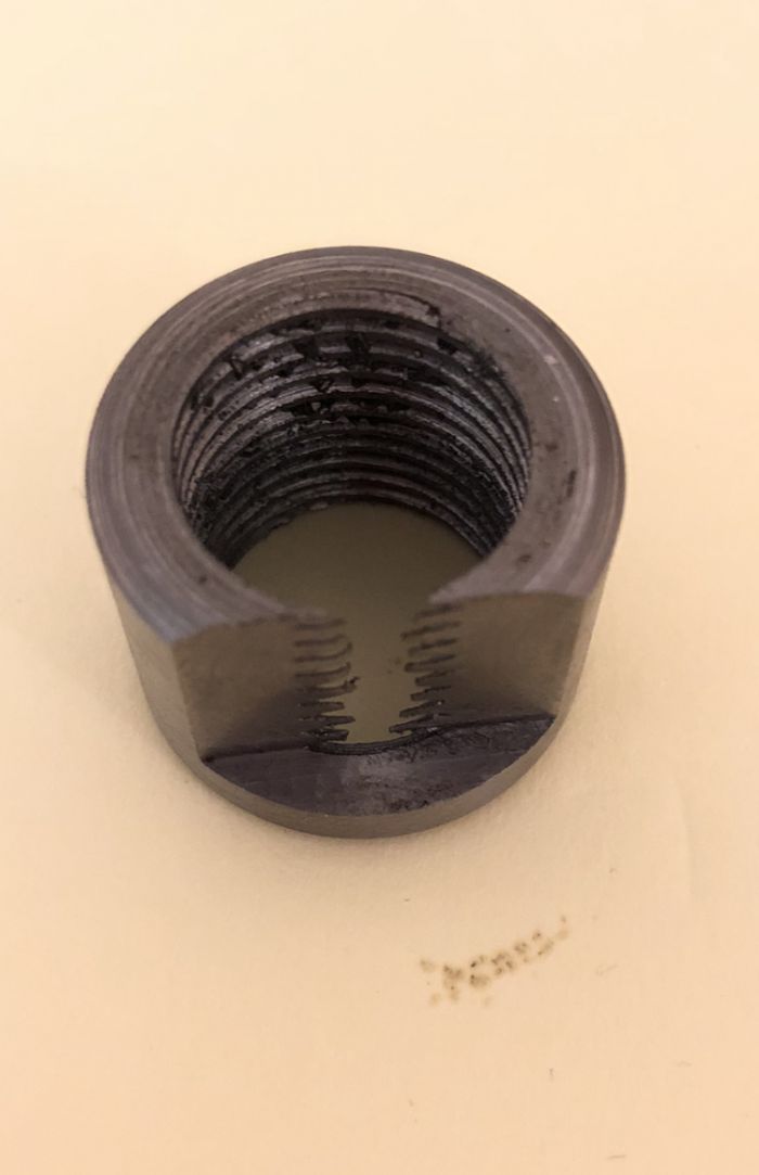

frein filet
pour la solution 1 , assures toi que l'épaulement ne sera pas en trop au montage final sinon le mettre à l'extérieur
le plus dur sera de repercer bien droit quelque soit la solution choisie
l'idéal serait de faire un canon de perçage avant

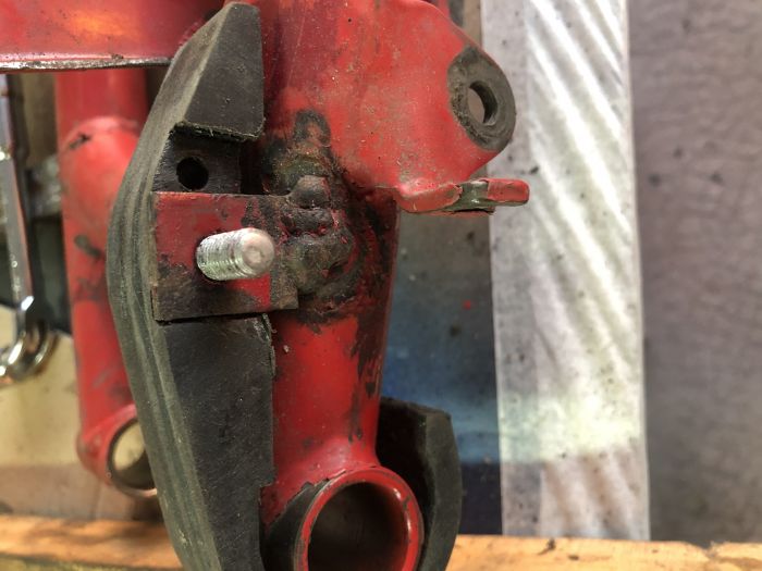

Est-ce que vous pouvez me dire si c’est bien normal.

pas d'origine.
l'idée est bonne mais la soudure est dé....se
moi je mets des colliers colson  ;)

Un canon de perçage c'est une pièce en acier dur qui a pour fonction de guider le forêt afin qu'il ne dévie pas.
Effectivement dans la méthode de réparation que je décris, je m'attacherai à  concevoir un montage pour agrandir le trou de la manière la plus concentrique et rectiligne possible ce qui à coup sûr est le moins évident de toute la répartition décrite.

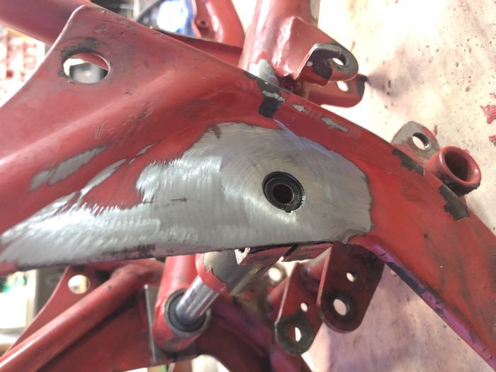

Alésage du cadre avec une fraiseuse.
Fabrication d’un insert en attendant de le souder.
Posté le 08-02-2020, à 21:42
très gros moyens ...
tu veux souder cette pièce ?  🙄

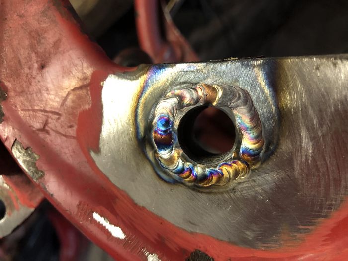

Posté le 08-02-2020, à 22:17
Oui je vais souder cette pièce.
Je vais la faire souder au Tig.
Pourquoi
Posté le 09-02-2020, à 13:40
je pensais à la déformation ...
le TIG est la meilleur solution mais il va falloir la pointer de part est d'autre pour la tenir si tu veux retrouver tes filets au bon endroit
beau boulot  👍
Posté le 09-02-2020, à 13:55
Oui je vais y aller Par point.
Je t’enverrai des photos une fois que ça sera soudé.
Je n’ai pas trouvé d’autres solutions plus près de l’origine pour réparer.
J’ai fait appel à un copain tourneur .
Merci pour la réponse
Posté le 15-02-2020, à 18:39
Axe de bras
Posté le 15-02-2020, à 18:40
Axe de bras
