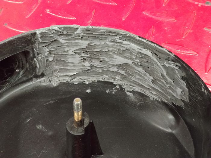

Ça a été recollé à chaud au fer à souder... Trop sec pour tenir..
Tu peux essayer avec une cartouche de polyméres hybrides couleur  noir, et un pistolet...
Cest une colle extra, que j utilise beaucoup...
Je mettrais un morceau de Scotch américain large et noir à l'intérieur, pour combler le trou,  puis de la colle hybride généreusement sur le scotch voyant, et jemmancherai mes morceaux façon puzzle,, pour finir avec un coup de spatule de plâtrier, à l'extérieur, pour lisser le tout, avec un film de quelques dixième...
Laisser sécher....

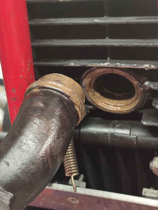

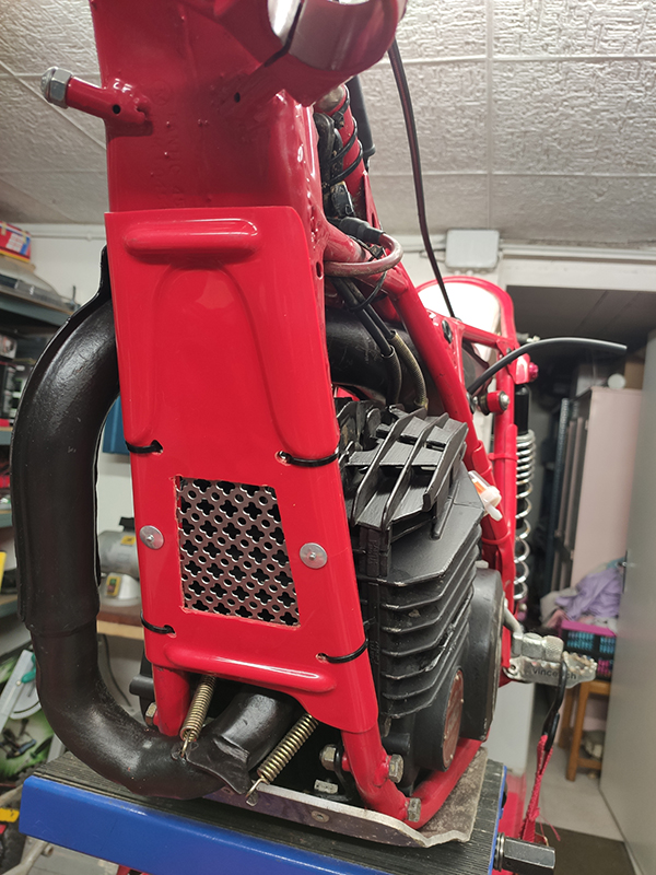

Bonsoir,
Le pot est remonté, j'ai fait l'étanchéité entre pot et silencieux avec un bout de durite chauffée dans de l'eau bouillante.
J'ai retravaillé la plaque de protection avant.
Demain remontage de la roue arrière, avec ses nouveaux gripsters.
Doucement, mais sûrement !  🤭
Un P'tit nouveau de Seine & Marne
Bien-sur, le montage est fait avec de la graisse cuivrée !

Posté le 14-03-2020, à 10:18
Bonjour à tous,
Aujourd'hui, réparation du boitier de filtre à air, à la Beubeugne !  😂
Je vais tester un mastic bi composant spécial plastique.
De toute façon, pas question d'investir dans ce qu'on trouve sur le marché, à prix d'or ou merdique.

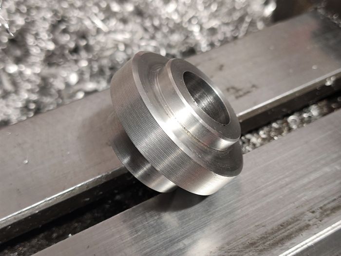

Bonjour,
J'ai tournée une entretoise pour remplacer la prise de compteur sur la roue avant, plus léger et plus cool.

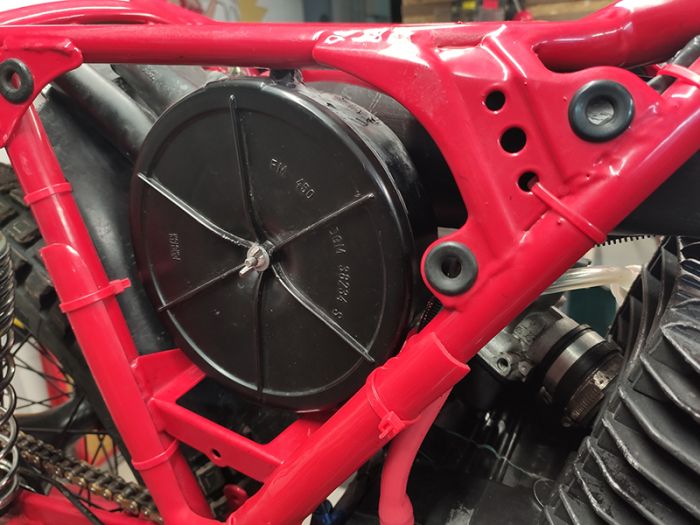

J'ai réparé ma boite à air avec une résine bi composant pour plastique, c'est solide, je n'y croyait pas trop, mais ça marche, j'ai pas d'actions chez eux, mais voilà !
Voilà une réparation pas chère, et facile à faire, j'ai fait un léger ponçage.
J'ai ensuite en boité un joint en V pour l’étanchéité.
C'est reparti pour un tour, le temps de fabriquer une boite à air en alu.
