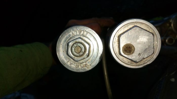

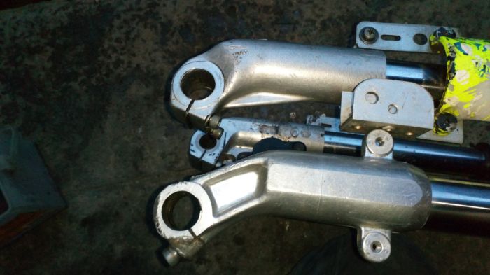

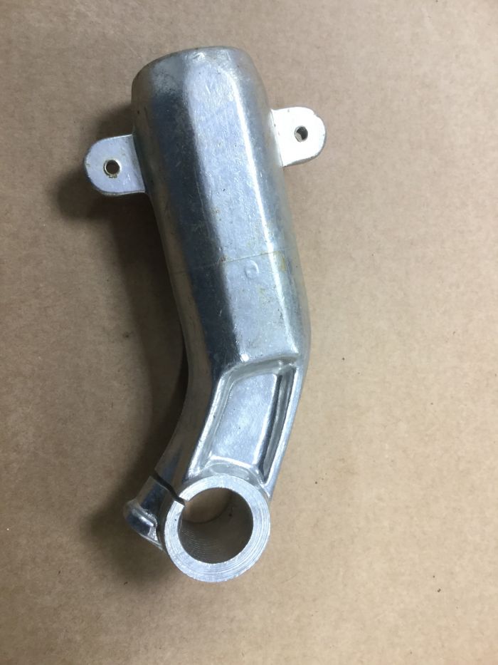

Voilà quelques photos comparant les extérieur des 2 fourches..

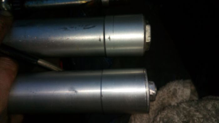

La + fréquente est celle qui dispose de 2 visses btr de bloquage d axe par bras..et + courte d angle déporté.. qui je pense, est la marzocchi..ou paiolli  ( à confirmer)

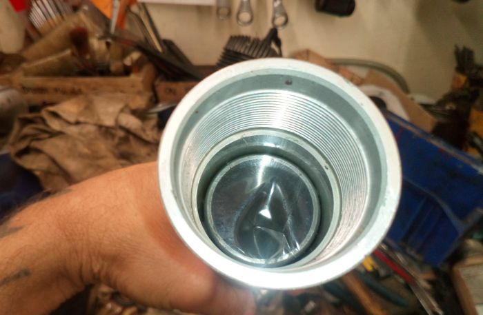

Le bas est plein, dispose de 2 visses, situées au dessus de l axe, mesure 785 mm hors tout, et 190 mm de coulissement max, diamètre 35..la compression est à gauche et l hydraulique à droite..des différences s'ajoutent en prise de tes supérieurs, et bouchons supérieurs et vis de vidange inférieure.
L'autre fourche est une Foral.. n'a qu'une grosse visse btr de bloquage d axe en dessous, de l'axe.. Contient une cavité creuse, visuellement reconnaissable instantanément, elle mesure 800 mm, à la même dimension de coulissant 190mm,et 35 mm diamètre  mais  l hydraulique est contraire... donc à gauche !..
De + elle marque aussi des différences en haut des tubes, serrage tes supérieur, et bien sûr bouchons de vidange supérieur et inférieur différent, sinon dans l ensemble ces 2 fourches se ressemblent beaucoup !!

Le bas prise d'axe vendu chez BMZ..qui a la cavités creuse ./une visse de serrage inférieure ( Foral)

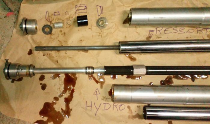

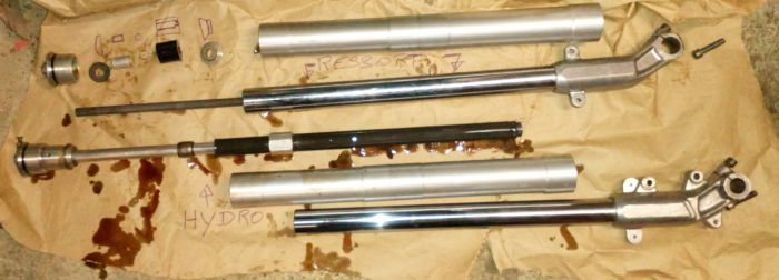

Posté le 19-11-2019, à 17:45
Côté ressort donc sur cette fourche, c'est à droite.. On débloque la vis btr placée en central du bouchon visse supérieur de fourreau, puis dévissage du bouchon, la tige intérieure, est maintenue par la visse btr supérieure, quon dévisse totalement, attention, viennent une grosse rondelle et  une entretoise alu, ensuite on enlëve le micro Segment, et on retire une douille en caoutchouc suivie d'une entretoise rondelle à Méplat.
On serre sur l etau, le tube de fourche, sans serrer fort, et on incline, directement au dessus d'un récipient pour récupérer l huile, on desserre la vis btr inférieure, de façon à ce que ça coule + vite...
On pose dans l ordre les éléments qui seront rincés au White spirit ( récupèré pour réutiliser en diluant peinture à l huile bâtiment, ou nettoyant de mécanique.... Pas de gâchis).

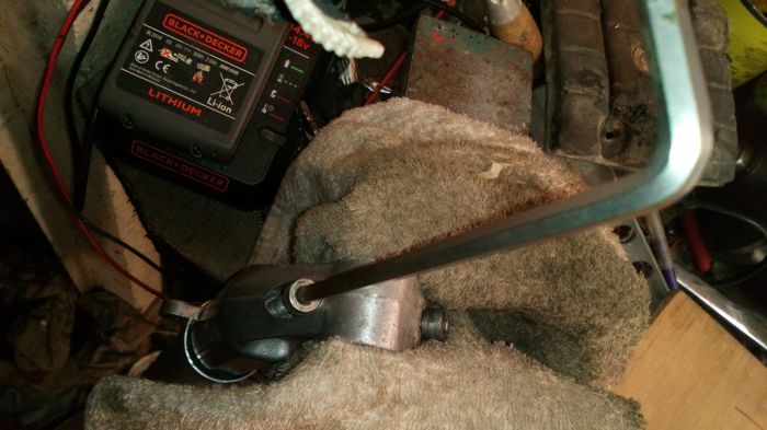

Côté hydraulique, donc côté gauche, étrier, on dessert le bouchon supérieur, pas besoin de toucher à la petite vis btr, en son milieu, c'est la visse de réglage d onctuosité de l'amortissement...
On pince le tube dans l'étau, et idem, tête en bas, on récupère l huile qui coule...
On desserre la visse btr inférieure, attention, en la desserant, tenir la tige hydraulique qui se désolidarise....
On pose l'ensemble sur du papier...le tout sera nettoyé comme dit + haut...

Maintenant le côté hydraulique, qu'on désolidarise, en laissant couler un max avant de desserrer la btr inférieure, et tenir le bas, que la tige ne tombe pas dans le seau, et renverse le tout par terre..  :cry:

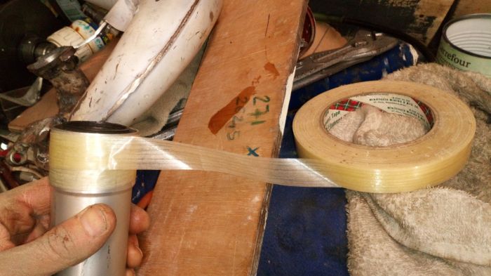

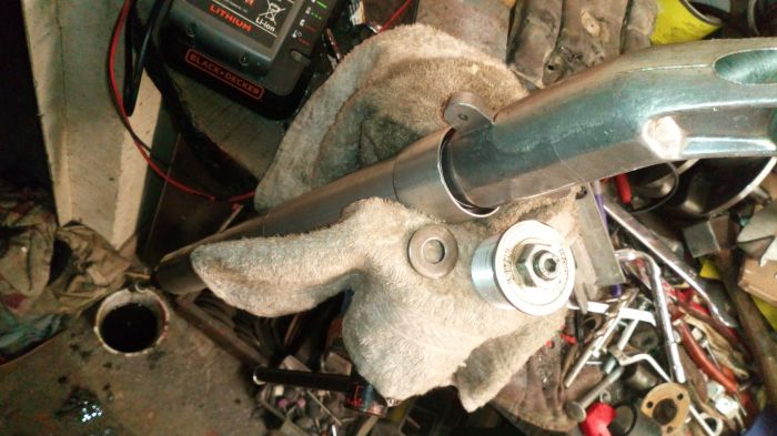

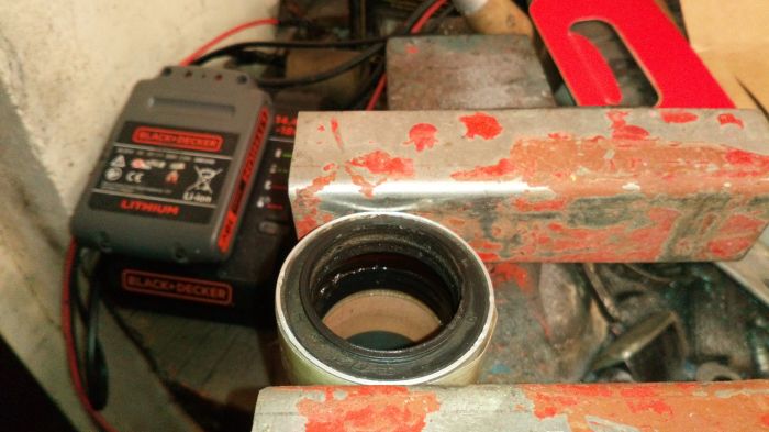

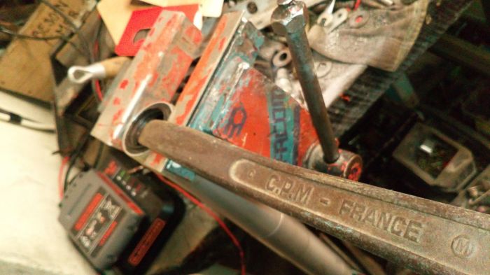

J enroule mon haut de fourreau, de quelques tours de Scotch epais, qui va amortir, le serrage sur les mâchoires de l etau...
Je mets des protéges mâchoires lisses sur l etau,  évitant celles ci de marquer le fourreau en alu...
Aucun circlips de blocage à l horizon..
Je place le fourreau, à 5 mm en dessous le niveau supérieur des protéges mâchoires, je serre modérément, et je place un demonte pneu ou un gros tournevis, pour ôter le 1 er spy..
En même temps que j enfonce fort le bout du levier, je place un coup de poing sec, à l'autre bout, faisant éjecter le 1 er spy, sans causer de dommages, à la bordure du fourreau, très fragile..puisque l appui se fait sur les mâchoires de l'étau, rebelotte pour l'autre...

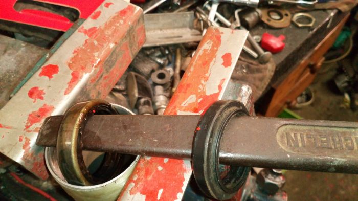

CE QUE J'AI TROUVÉ EN PLACE..LES SPYS D ORIGINE DE 1990..
Vidange et spy de fourche UPSD trial
Posté le 20-11-2019, à 18:47

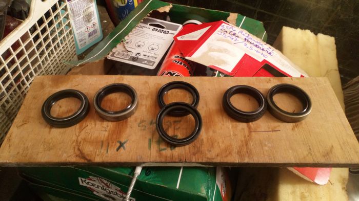

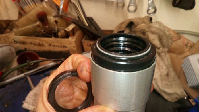

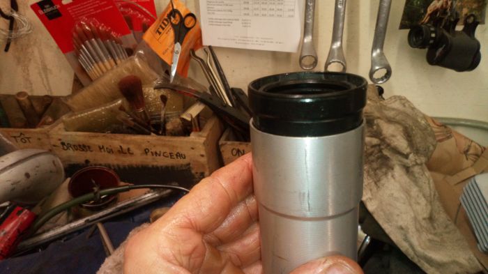

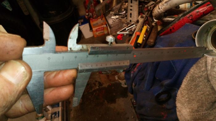

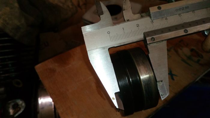

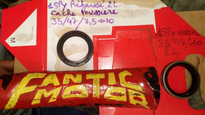

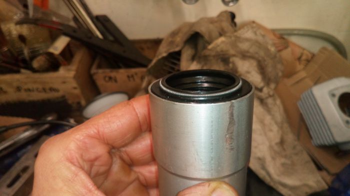

Suite... Je regarde la profondeur disponible de logement spy, j'ai 25 mm.. Sachant que le spy /cache poussière, véritable spy, et anti poussière, était enfoncé à l'intérieur..
Je vais juste remettre un spy double lèvre neuf standard qui logé entre le spy d'origine et le spy poussière, va donner les 25*mm.. Permettant au spy poussière d'être + efficace en sortie de fourreau et aussi + nettoyable...
Les spys démontés, sont usés, mais comm je les ai pzs massacrer, je les réutilise comm * entretoises bloquage * du spy neuf..

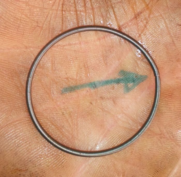

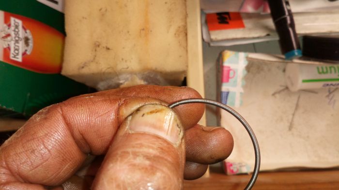

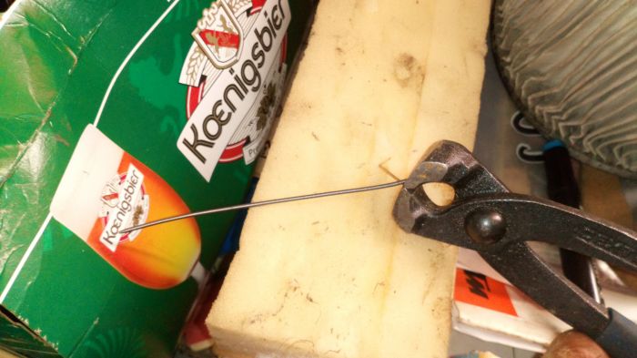

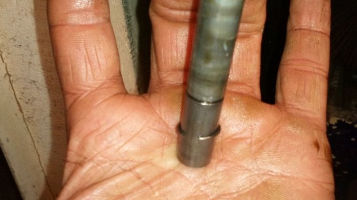

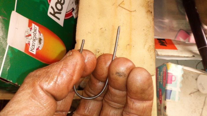

Alors un truc que je me permet de dévoiler, car un truc de vieux prof d' afpa mécanique..pour prolonger la vie d'un spy, dans le cas où celui ci est introuvable..
Il suffit d'ôter le ressort ou les ressorts, il y a une partie mâle qui s insère dans la partie femelle...
Quand vous avez trouvé l endroit, (*photo).. Vous pincez de la main gauche et dévissez de la main droite, ensuite vous coupez sans écraser le bout femelle en enlevant 3 mm... Puis vous revissez, en faisant avant 1 tour à l'envers à la partie mâle, pour le visser sens normal.. dans la partie femelle... Ca va resserrer la lèvre, et en présence de spy/ cache poussière, difficilement retrouvable,ou réutilisation en entretoises  c'est très pratique.
J'ai 25 mm qui seront comblés et + efficace, avec 3 spy, dont un neuf, suffisant pour une fourche à faible pression et pas à usage cross..

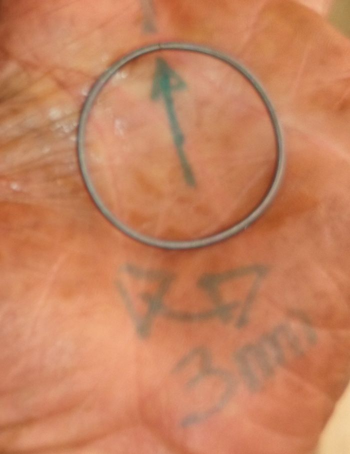

le lien male%femelle.. a desserrer, couper, et resserrer.
voilà 3 mm de gagner en circonférence

Les spys sont prêt, le neuf au milieu, de celui du bas d origine resserré au niveau ressorts, et en haut le spy/racleur, resserré aussi au niveau ressorts et placé de façon à être au niveau du fourreau... Car je l'ai trouvé enfoncé dans le fourreau...véritable piège à crotte..

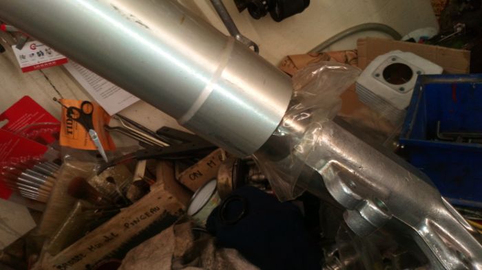

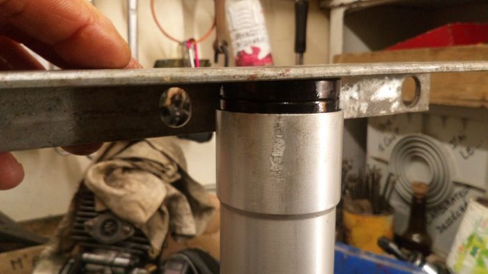

je huile bien les spy et haut de fourreau et j emmanche en tapant doucement dessus avec un marteau, sur un Méplat fer, dessus mettre toujours un ancien spy, qui évite d esquinter celui dessous qui doit rester propre
Le dernier, je mets par dessus, pour l'enfoncer,  un spy + large de façon à pas abîmer la grosse lèvre racleuse ( effet cache poussière).. Sinon une douille qui prend appui en diamètre extérieur..
super, ça dépasse juste comm je voulais.

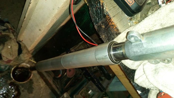

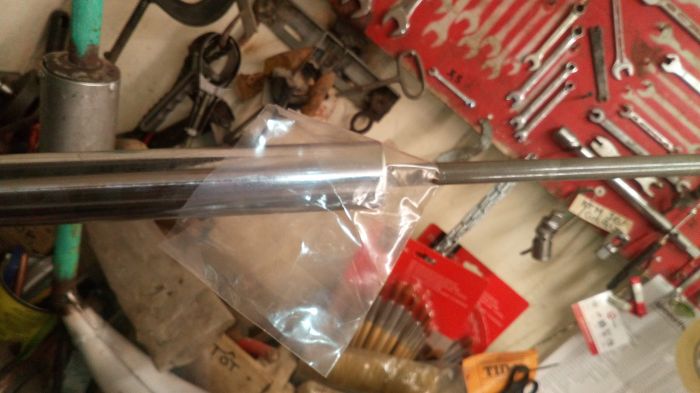

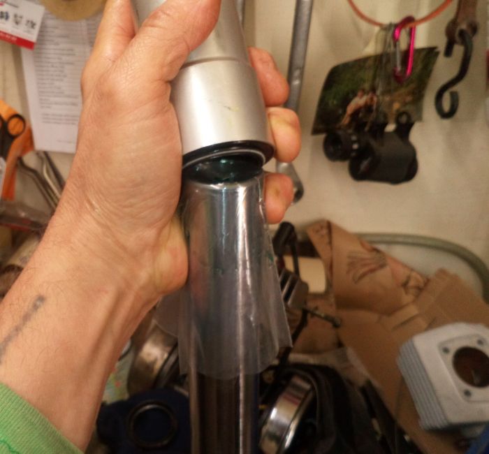

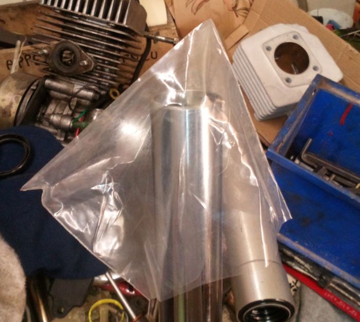

Ensuite, un sachet plastique solide, qu'on place comm un préservatif ( bin oui..  :)) sur le tube, de façon à pas defoncer les spy....bien bien huiler...et enfoncer en tournant doucement..
je descend jusqu'en bas, généralement le plastique se coupe, mais toujours après le tube, donc sans jamais esquinter les lèvres des spy.. Vous récupérez le plastique du haut avec une pince becs longs, et en bas, vous serrez le plastique d'une main et remonter le tube de l'autre, ça vient sans souci..
idem côté ressort, sauf que la tige dépasse, suffit de fr un petit trou pour glisser le sachet..

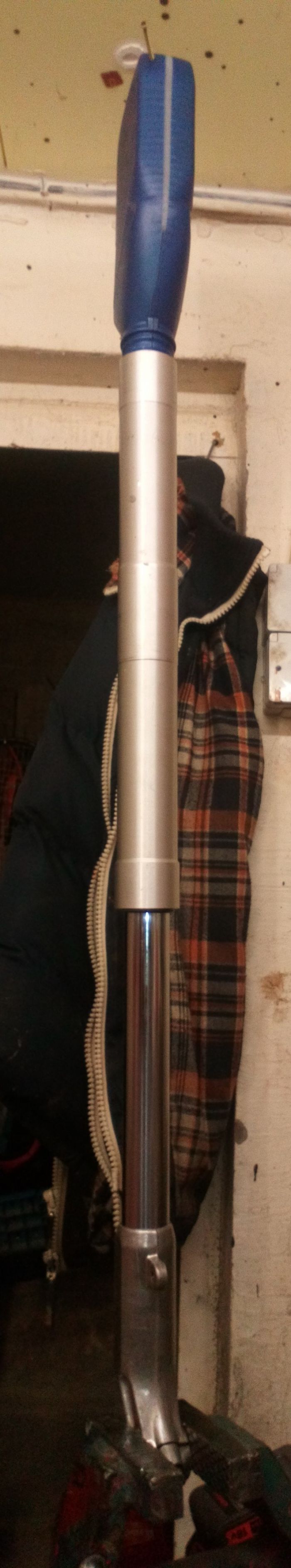

Ya plus qu'à mettre l huile
cette fourche n'a jamais été vidangée !! J'ai trouvé 360 cc d huile + 10% perdue, ça donne environ  396 cc. En cherchant ( très longtemps) sur le net, j'aurais trouvé pour 170mm de coulissant en 35 de diamètre, le volume de 210 cc, par bras... On tombe dedans !  👍 puisque cette fourche a suinté par des spys fatigués...
Je rempli de viscosité 5 W.. car cette fourche va aller sur ma mob crossouille en construction, qui sera moins lourde qu'un 212 kroo d'où elle vient..
Je rempli de 210 cc et  laisse la mécanique des fluide se faire une nuit  c'est à dire que demain, je vais coulisser à la main plusieurs fois et fermer.

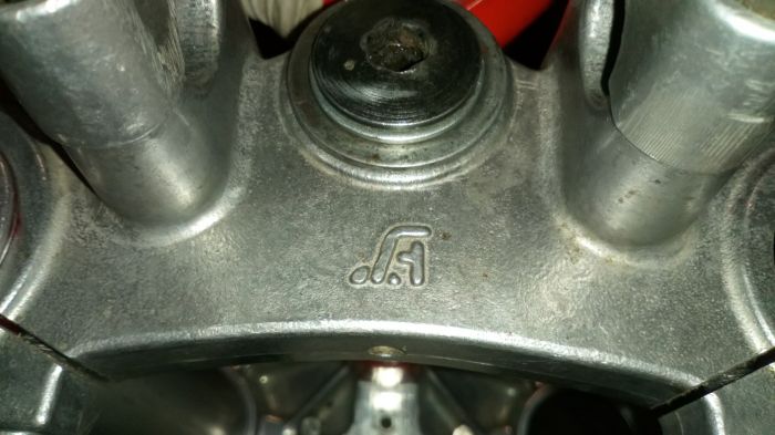

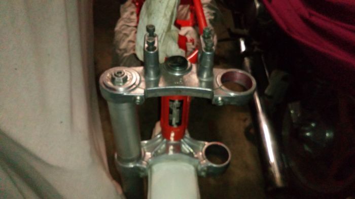

Je remonte cette  fourche fantic ( sur ma mob crossouille)..
Elle était de mémoire sur un 212 kroo, premier modèle ( bleue 91)..
Ce sigle m'intrigue, et j'en déduis après des recherches (difficiles) que c'est une Foral ?. ( j'ai une marzocchi ( ou paiolli )sur la 250)
Les 305, étaient en fourche classiques tout comme les modèles pro, 300/1/3..( et les sections )
Viennent les 307/9 équipées upside down marzocchi..
à partir du modèle kroo 91..on voit la Foral ? faire son apparition sur la 212.
.la grosse 250 ( premier moteur véritablement 250 cc, et liquide en france) est elle équipée encore de la marzocchi ou paiolli. + sérieuse en qualité de fabrication ( et donc sûrement + cher)..ensuite, les modèles trial sont( à priori)  tous équipés du modèle upside down..  paioli, sauf les modèles *économiques *.... et les sections revenant à de la fourche classique...
La paioli est + simple en externe  sur plusieurs aspect à rapport à la Foral . ( voir + haut)..
L'amortissement est inversé entre les 2.. Hydraulique d'un côté ou d'un autre ( marzo/ paio à droite)
