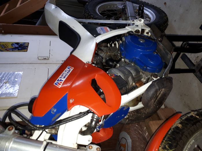

Posté le 26-11-2019, à 21:25
Avant
refroidissement .
Après
refroidissement .

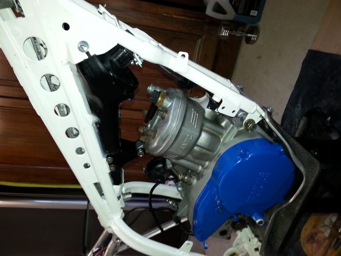

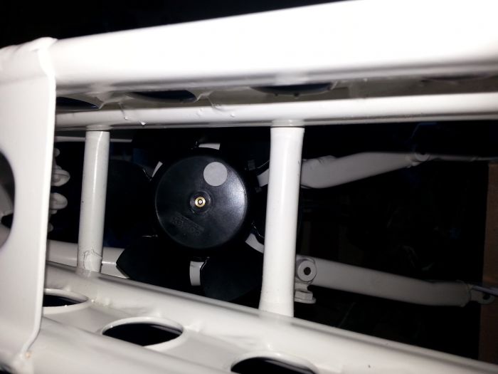

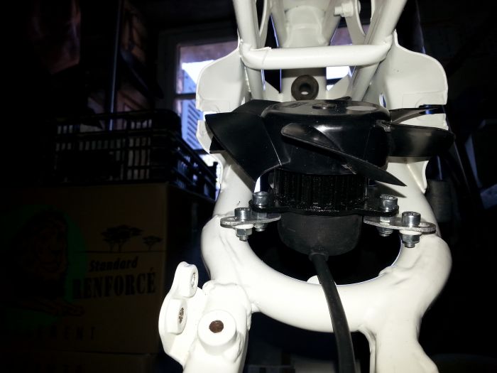

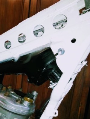

Bonsoir
Je te mets quelques photos. Moi je l.ai installé sur les fixations existantes avec des petites pattes alu maison. Le carénage plastique, je l’ai juste adapté mais très peu.
refroidissement .
Posté le 27-11-2019, à 20:47
refroidissement .
refroidissement .
refroidissement .
refroidissement .
Il faudra faire un peu de gym pour bien voir 😄  😄

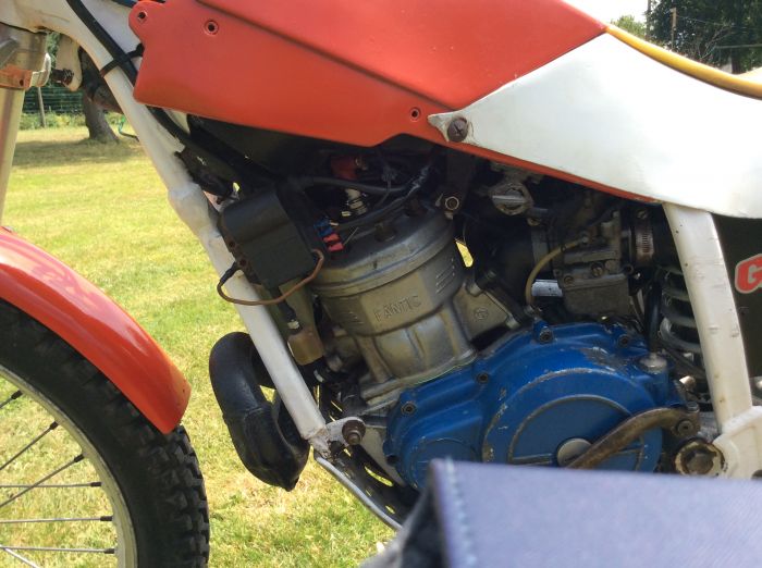

Posté le 28-11-2019, à 06:50
refroidissement .
je reprends une photo d alafu, pour visualiser où se fixe le ventilateur, (que je ne possède plus sur ma kroo depuis longtemps, ayant refait un système classique à partir d'un système de refroidissement complet de sherco trial..)... L'image m'aide à me remémorer la situation...
Le culot se fixe sur la collerette soudée au cadre, de forme circulaire, à 3 visses dans le V avant du cadre..au dessus de la sortie du pot, et helice rentre parfaitement dans la carapace en plastique noire qui englobe la partie inférieure du radiateur...
Cest cette partie, qui est galère à enlever, si jamais ton ventilo fait pas les dimensions en longueur et diamètre...faudra bidouiller, comm la fait alafu, ou on voit quil s'est débrouiller pour adapter ce gros ventilo..
Si t'as viré des trucs pour y voir clair...reservoir pot...profite en pour fr un nettoyage...au dessus du radiateur, véritable piège à crasse..
Le principal c'est qu'il y est une bonne aspiration, donc que l helice brasse de l'air dans la carapace sans fuite...faut pas hésiter à mettre une collerette en caoutchouc et la riveter...au cas où il y est une différence de dimensions de ventilo..
Après .tu shuntes ta sortie thermique, qu'est sur la culasse..pour avoir le ventilo qui tourne toujours...ou bien t'y mets un interrupteur manuel, qui te permettra de fr tourner ton ventilo quand tu veux...
Le truc c'est de pas l oublier..!!!
