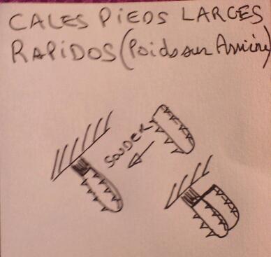

Salut, je pense que ça dépend de ton niveau...les mecs doués en pur trial, vont savoir + la diriger avec des cales pieds bien bas et en arrière...a la moderne..
Pour des mecs, comme moi, la pose intermédiaire suffit...
Mais pour ceux qu'on un niveau trial loisir rando..et qui bricole peu..la méthode simple est de fr souder des cales pieds à l'arrière de ceux d'origine..ca recule de 4 cms environ...si tu disque les anciens, sinon ça t'élargis et amène du poids sur l'arrière........ tapes le post :
RUBRIQUE SYSTÈME D
RUBRIQUE SYSTÈME D
