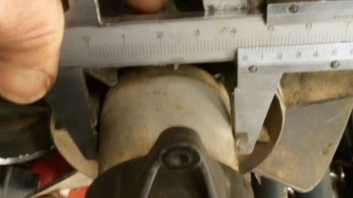

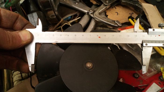

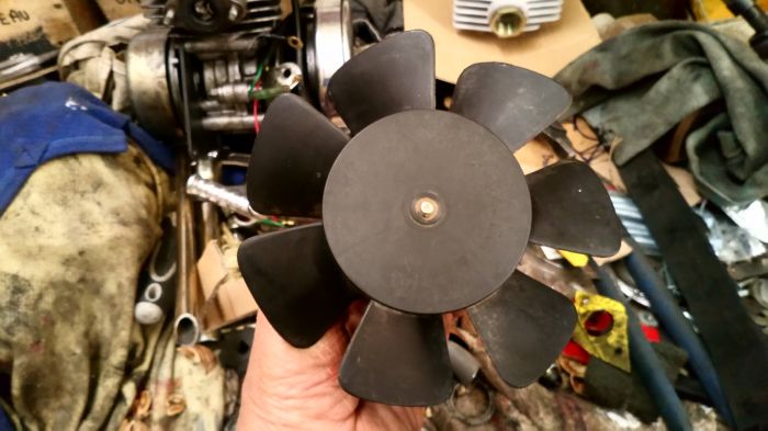

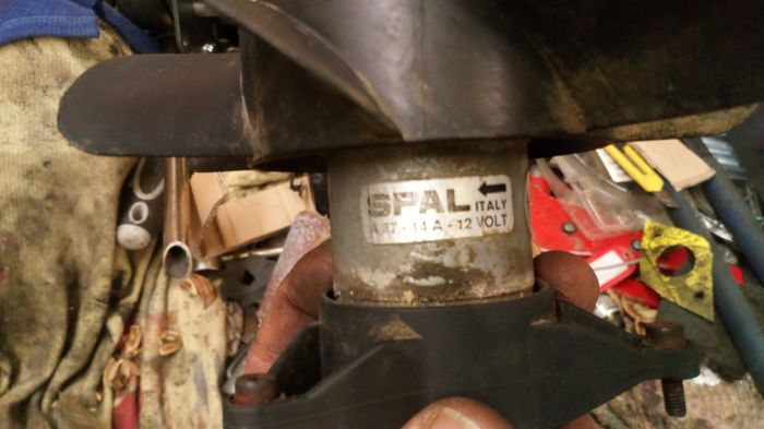

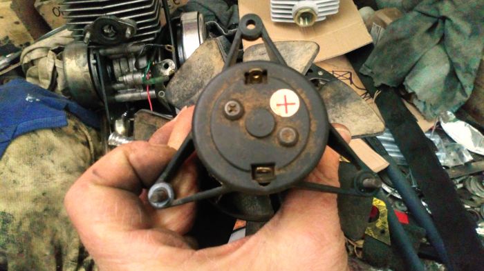

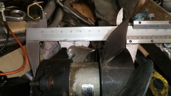

Cest Trouvable en neuf.. ( genre Derbey...demande un MÉCANO) , pas très cher, voilà les côtes, le cul 3 fixations, se dévisse à l arrière par 2 cruciforme, tu peux ainsi remettre le cul adéquate au kroo..

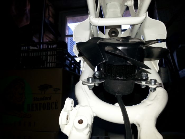

Bonjour, je viens un peu après la bagarre, mais si toutefois ça peut servir.
Moi j’ai remplacé l’ensemble avec de l’adaptable un peu revu. La performance du ventilo n’a rien à voir avec celui d’origine.

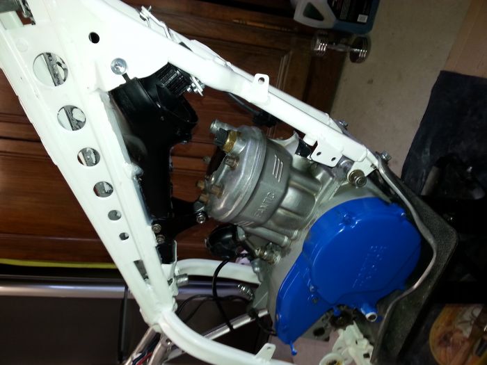

ventilateur .
ventilateur .
Par contre j’ai schunté la sonde de température
