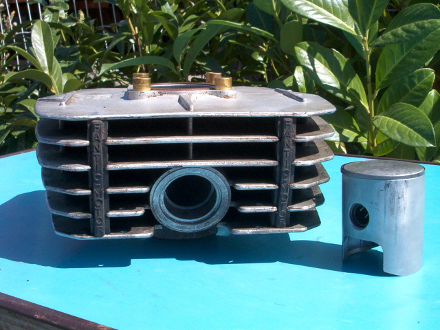

Bonjour à tous j’ai un cylindre de 125 trial bien amoché (serrage)
L’idée c’est de le passer en 200 cc si c’est possible ?
quelqu’un l’a déjà fait ?
Et si oui quel est l’adresse du professionnel
Merci

Il me semble que ça se fait pour me minarelli caballero realese en 157, avec montage d'un piston de 200 avec retouches des lumières du cylindre et bas du piston....te faudra aussi la culasse 200 ou faire creuser la tienne..
Si Chris ou Arnaud sont dispo, ils répondront plus précisément à ta question..
Sache que ça te coûtera très cher...alésage, chromage, piston creusage culasse et rectification...

Je reviens vers vous pour ma question (peu t’on réalésé un cylindre de 125 trial tx 250 pour le passé en version 200)
Et si oui avez vous une adresse de professionnel capable de le faire .
Ou peu être un fournisseur qui vend directement le cylindre piston
Et pour finir la culasse est elle différente entre le 125 et le 200
Le tout pour un moteur minarelli
Merci

Du coup ce n’est pas possible à cause de la coupe des transferts cela changerait le diagramme.
Alors je refait mon moteur en 125 cc et si le père Noël est généreux je m’acheter Un TX 350

Trop cher à 120. Il faut visiblement un piston neuf et un nikasil à tous les coups. La culasse est différente (Alésage différent). Le passage du 124 à 156cc est possible avec un piston de 156 neuf bien sur. Revaltec me l'a fait pour le RC (et je ne suis pas le seul...)

Soit 10 e d'envoi + 20 e de retour +60 e de realesage + 190e de traitement + le piston selon la qualité vertex 170..a Asso 300.e
( Toutrial 240 e).. Soit environ 530 euros......
Ca fait des sous....pour un haut moteur en béton armé...c'est l investissement sûr.
Ou faire durer et acheter occaz..pour s'amuser loisir... sans se ruiner..
Dans les 2 cas, la carburation doit être bien réglée......
