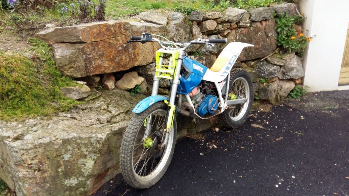

Bonjour à tous Je retape une 240 fantic de 1991 modèle 455 Kroo
En la démontant je me suis rendu compte que beaucoup de pièces sont casses Tout les plastiques garde boue avnt et arrière plaque phare Il me manque le phare Guide pour la chaîne qui se trouve sur le bras ocsillant Je cherche aussi des adresses afin de trouver des pièces neuve comme les axes de biellettes entretoises roulements....

Comme tu peux voir sur la photo elle est en pleine restauration
J'ai tout les plastique de cassé donc si tu as gardé boue av et AR
Si tu as une fourche car jai un des tubes qui est piqué par la rouille

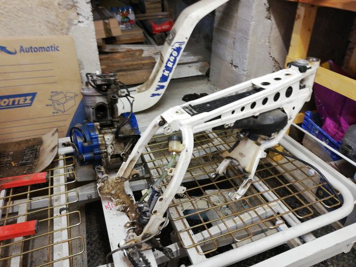

Ie cadre part au sablage et peinture polyurethane

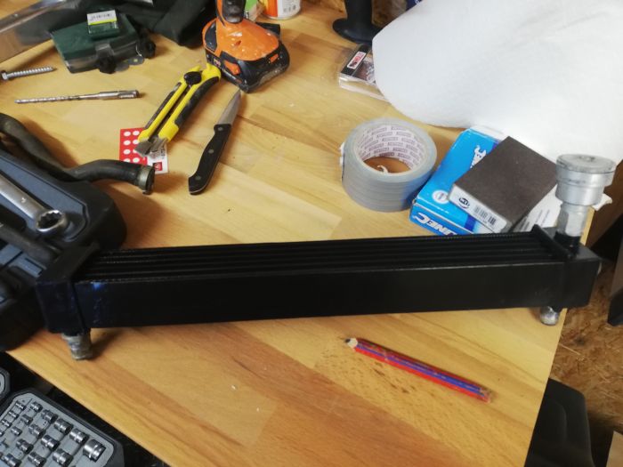

Et un radiateur tout neuf

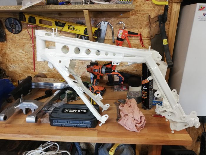

Réception du cadre tout neuf
On va pouvoir commencer à remonter

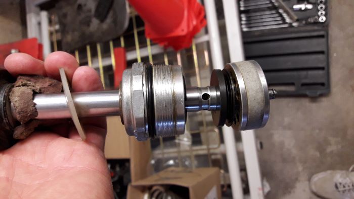

Bonjour à tous je viens de récupérer mes suspensions de chez un pro
La fourche nickel mais l'amortisseur a un problème
Est ce que quelqu'un du forum aurait des contact pour faire refaire une pièce ou pour un acheter un nouvelle amortisseur?
