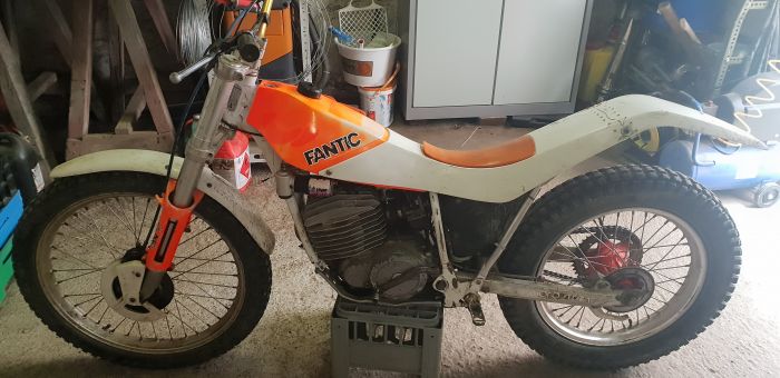

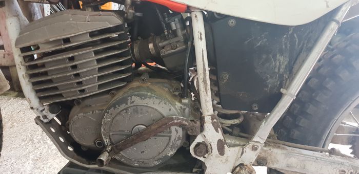

Bonjour a tous!
Ptit nouveau dans le milieu je viens d'échanger une fantic237 125 de 91. 😎
J'ai déjà du changer la bobine d'allumage mais suis débutant en mécanique trial!!

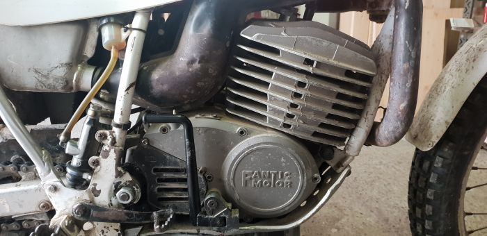

Mais depuis hier j'ai voulu démarrer, un tout petit peu de compression et bloqué puis se debloque un peu ou bout d'un certain temps... :cry:
Comme un pré serrage si ça existe...
Voila j'aimerais bien savoir ce que je dois faire pour diagnostiquer avant de faire une connerie!!
Merci d'avance pour le coup de pouce! 👍

Posté le 28-04-2019, à 17:04
salut , as tu essayé sans la bougie est ce que ça bloque aussi ?
Es tu au vrai point mort?
je ne pense pas au pré-serrage à froid avec le kick!!!
Posté le 29-04-2019, à 07:14
Salut,
Je pense à un cylindre qui se rempli d’essence?
Donc, comme te le dit JP, enlève ta bougie. ;)

Posté le 29-04-2019, à 18:40
Déjà merci pour les réponses rapide!
Effectivement j ai enlever la bougie et la magie ya de la compression et un bon jet d essence en prime!
C est quand les fantic days ? 😂
Moto(s) : Fantic fm237
Posté le 29-04-2019, à 18:52
bon ben voila, le carbu se vide dans le cylindre. 😡
Ferme ton robinet d'essence à l'arrêt. 😉
Démonte ton carbu, bien le nettoyer, voir si le pointeau fait étanchéité, si le flotteur ne se rempli pas d'essence et régler le pointeau / flotteur. 👍
Pour les fantics days tu es le bienvenue. voici le lien pour te renseigner et t'inscrire. ;)
www.forumfantic.fr/viewtopic.php?id=1556&p=3
A+

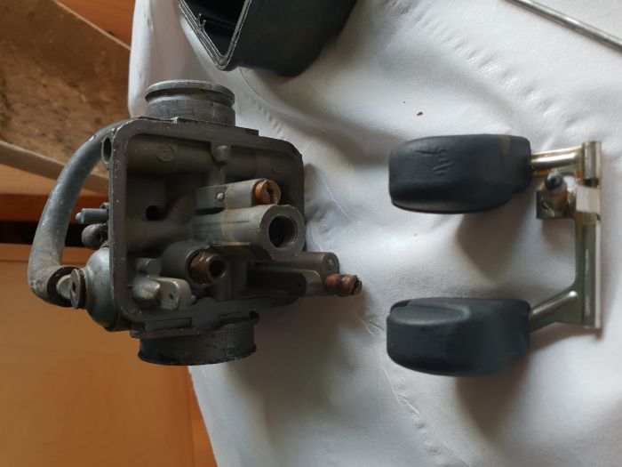

Bon alors ça y est je tombe le carbu comme un tonton!!
Besoin de vos conseil pour savoir quelle pièce changer.

Pour le carbu, perso je ne fais pas dans le détail : gicleurs ralenti et principal, aiguille et puits, kit joints, pointeau. Le boisseau n'a pas l'air en grande forme....

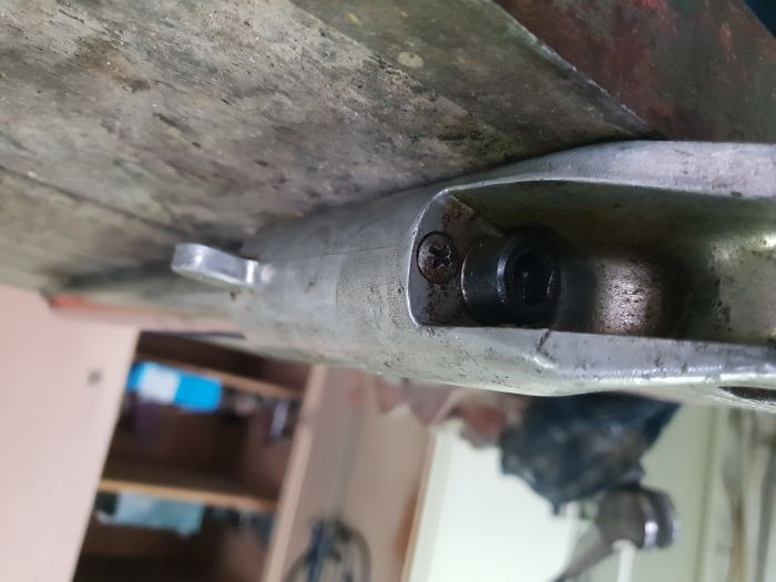

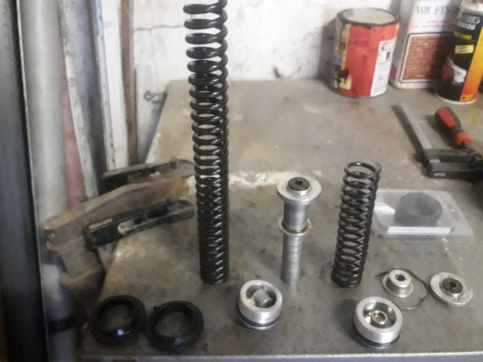

Posté le 18-05-2019, à 18:44
Alors j avance! 👍

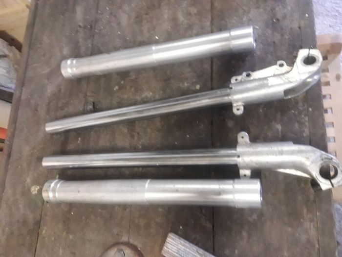

Par contre grosse halu en démontant les fourches avant. Il n y a avait qu une avec ressort??!! C est pas normal on est d accord??!!
Et je devrais démonter la vis du dessous?
Problème démarage

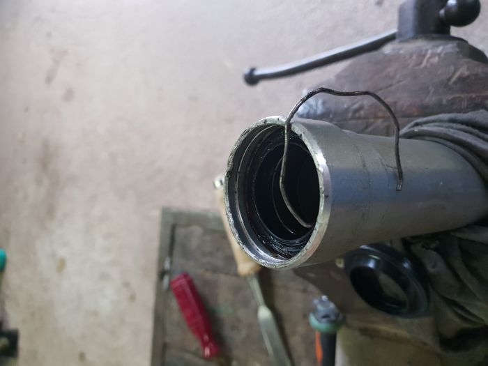

Autres question une technique pour enlever le joint spy ?? Photo.
Je vais commander un carbu et segment piston remonté le tout et tester!

Posté le 18-05-2019, à 21:25
Salut, toujours une vidange à l'achat d'une moto..
Fourche inversée, pas de ressort à droite côté hydraulique, le boulon, faut l'enlever pour nettoyer la crasse fourrée au fond..
Pour ôter les spy, tu mets 2 morceaux d isorel ( bois mâché dur de 3/4 mm depaiss)..contre les mâchoires de ton étau..  Tu y sers ton fourreau, de façon à ce que le bord supérieur de ton fourreau soit à 2/3 millimètre sous le bord supérieur des mâchoire de l'étau...
Ton fourreau se trouve serré modérément, avec la protection de l isorel, en dessous le bord supérieur de l'étau, ya plus qu'à insérer un gros tournevis plat, en diagonale, le bout plat se trouve sous le spy, tu enfonces, le tournevis avec la main gauche et de la main droite, tu frappes sur le manche du tournevis d'un coup très sec, le spy dégage, sans massacrer tes bords de fourreau..puisqu'il appui sur l étau.. . Nettoyer, rincer avec du White spirit ( le jus tu peux t'en resservir pour nettoyer des pièces ou diluer de la peinture bâtiment,)  et remettre la dose d'huile en viscosité selon ton envie.. + ou moins d amortissement... Sae 10 w c'est bien..
Si t'as pas pigé le fait de virer le spy, ya un tuto sur le forum, ça doit être 240 fantic pro d Arnold avec photo ou dessin, jme rappelle plus trop...
Bon week..
Aide toi des anciens spy pour remonter les neufs ou utilise une douille pour enfoncer le spy en parallèle..

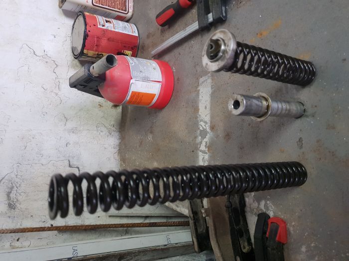

41 ans1313 messages 2020 images
Posté le 08-06-2019, à 19:37
Salut!
Bon j ai un peu avancé remonter le carbu flambant neuf change quelque joint par contre je bloque niveau remontage de la fourche comme un bleu j ai oublié de prendre des photos direct en démontant ! 🤬  :cry:
Si quelqu'un  pouvait  me gider ce serait formidable !
Ah oui j ai un bout de notice mais en italien je comprend rien!
Merci d avance ! 👍

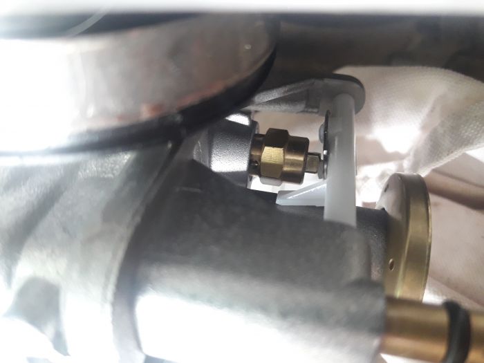

Nouveau carbu monté régler à 1tour 1/2 la vis de richesse au début ça tourne bien et après test en roulant je fais 200m et plus rien à l accélération et cale... mais redémarré... J ai remarqué que le pot en sortie de moteur est pas solidement retenu par les ressort et le joint avant le silencieux est quasi mort... celui commander n était pas le bon...

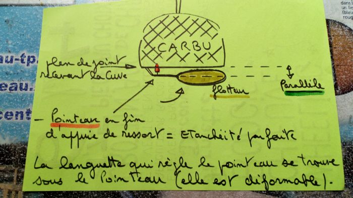

Le pointeau de la cuve doit bloquer, faut régler la languette qui agit sur le pointeau, et détermine la hauteur du flotteur...
Le réglage basique de tous carbu est : l'axe horizontal du flotteur doit être parallèle a l'horizontal du plan de joint du carbu, lorsque le pointeau etancheifie l'arrivée d'essence...

Carbu neuf......  :( As tu vérifié le filtre a essence du robinet de réservoir ?.....

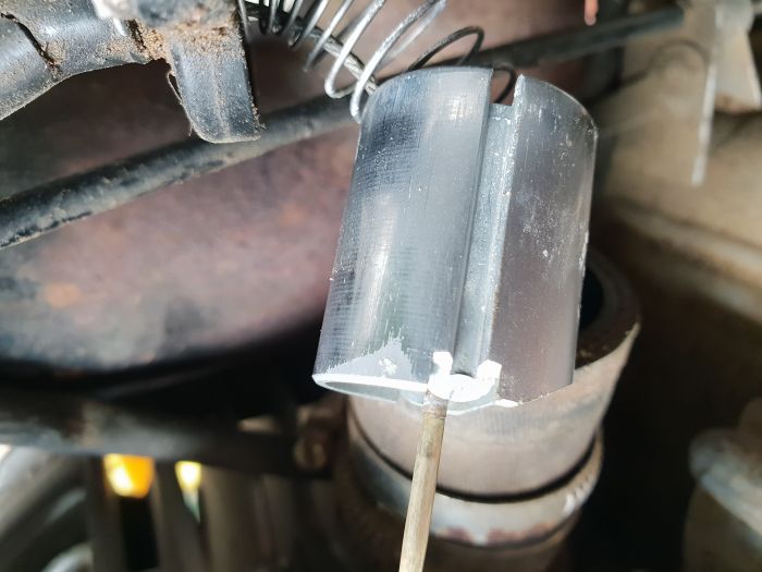

Beubeugne quand tu dit ressort en fin d appuie tu entend poignée gaz ouvert ou fermé ??!! 🤭

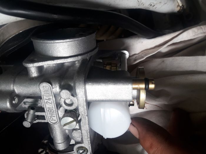

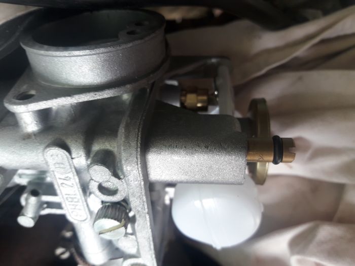

Je repose ma question le flotteur parallèle !!..??
Pointeau  en bas?
Problème démarage
Ou pointeau en haut?
Problème démarage
