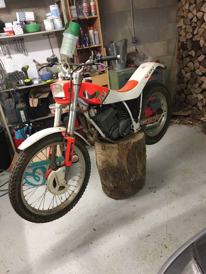

Salut à tous, me voilà nouveau ici.
Jai fait l'achat d'une fantic 247 de 1990
Fantic 247
La moto a quelque bricoles à refaire pour pouvoir s'en servir sans problème.
J'ai déjà changer quelques éléments tel que les câbles de gaz et embrayage.
J'ai refait l'amortisseur arrière avec sa bonbonne.

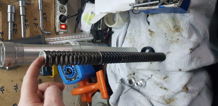

Par contre j'ai une question j'ai démonter la fourche (marzocchi 35mm) ya t'il des ressorts dans chaque fourreau ?
Car au démontage je n'ais qu'un ressort dans un côté ?
Cela est il normal ?
Fantic 247
Merci
Moto(s) : Fantic 247
Posté le 18-03-2019, à 22:50
Normal, côté amortissement a gauche et hydraulique à droite..
Posté le 19-03-2019, à 06:41
Suite...et redis nous les dimensions des spy, merci.

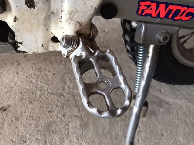

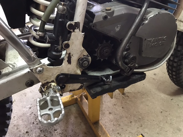

Salut,
Quelqu’un ici aurais modifié ces cale pieds sur cette version?
Merci
62 ans32983298 messages 28802880 images
Posté le 25-05-2021, à 18:25
Salut
Oui , en charcutant à la meuleuse des cale-pieds alu de  moderne , on arrive à les adapter sans rien modifier sur le cadre :

36 ans2323 messages 1717 images
Posté le 25-05-2021, à 22:02
OK merci génial.
Il on l'air bien, tu saurais de quel model il s'agit ?
Posté le 26-05-2021, à 08:08
Ceux-ci proviennent d’une de mes Sherco !
Mais le modèle de moto n’a pas d’importance car sur les trials modernes, les cale-pieds sont universels.
Posté le 26-05-2021, à 08:32
Mais il faut trouver un modèle ou le ressort est au milieu du repose-pied, comme sur mes photos !

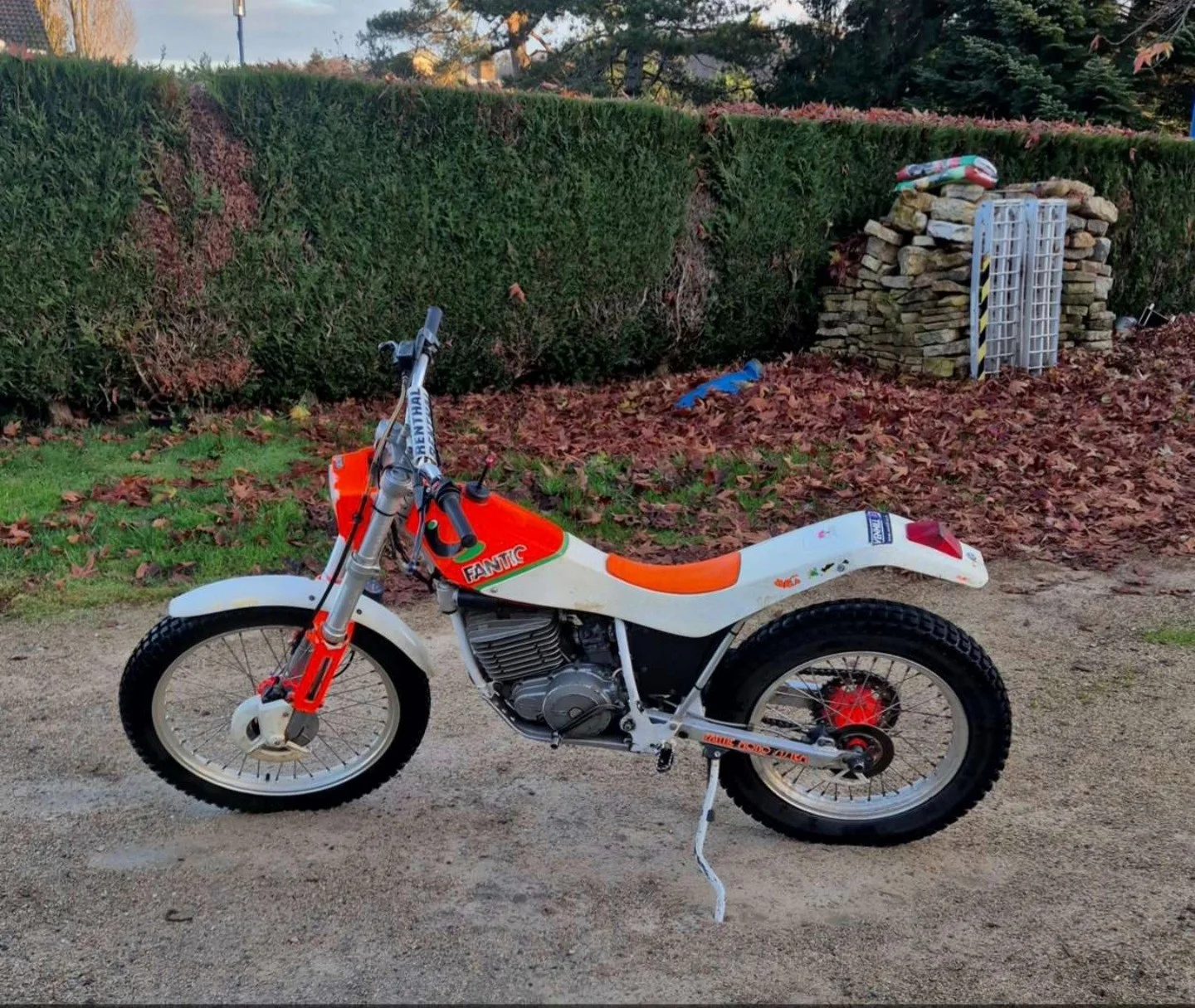

Posté le 27-12-2025, à 11:00

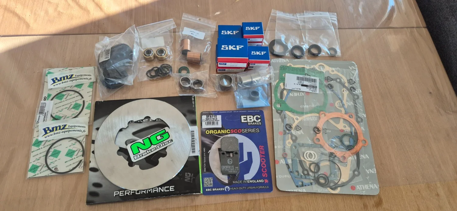

Bonjour a tous,
Depuis le temps je me suis décider de refaire une beauté a ma 247.
Au programme;
Remise en état du moteur complet
(Roulements joint bielle ... )
Remise en état du système de suspension arriere
Et d'autre bricole comme les freins, Roulement de roue ...
Je peut deja dire un grand merci a tout les personnes qui on fait des tutos ici ! Vous êtes génial.
Fantic 247
La suite des pièces devrais pas tarder 😁
Fantic 247

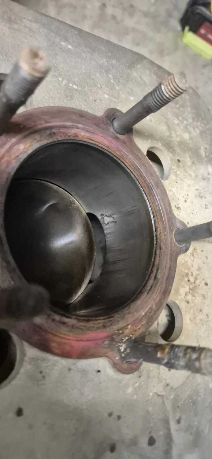

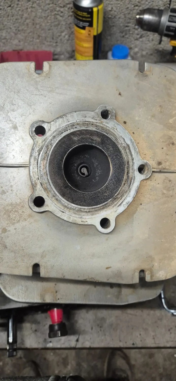

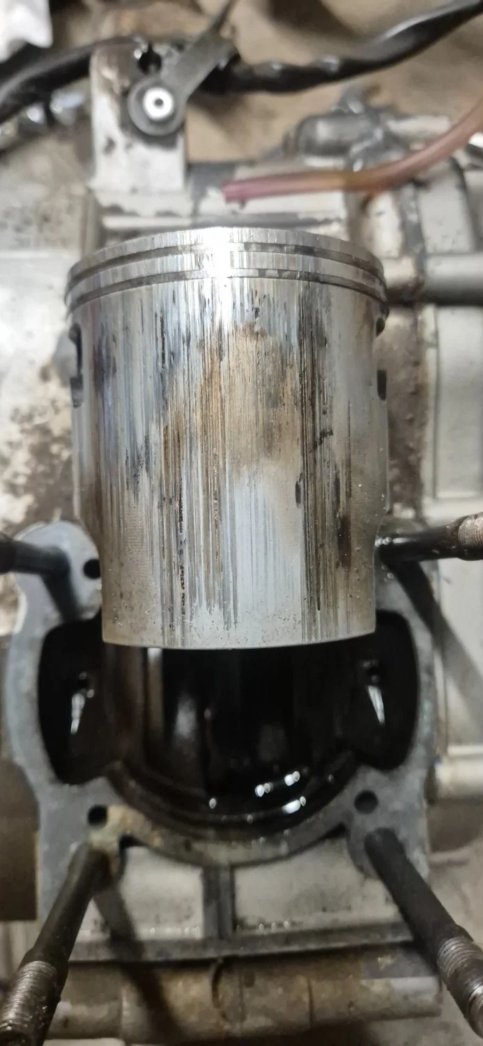

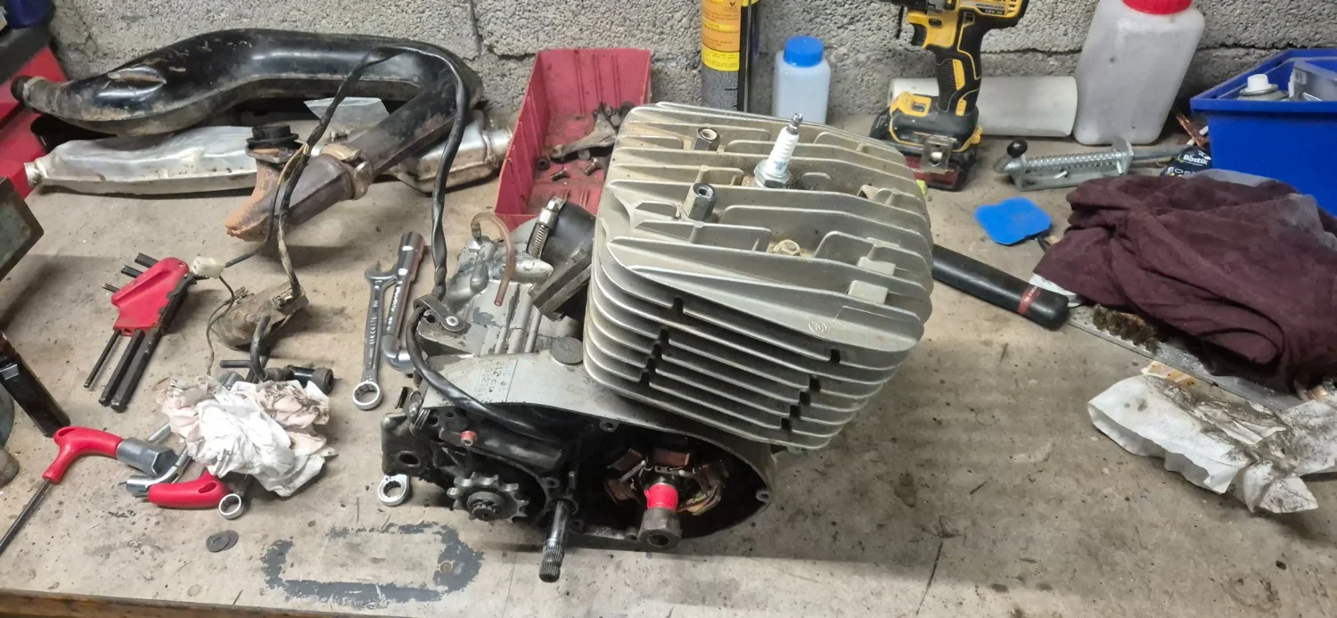

Bon j'ai bosser un peu hier ...
Fantic 247
Resultat c'est pas beau 😒
Fantic 247
Fantic 247
Fantic 247
Donc une paires de segments ne suffiront pas ...
Posté le 03-01-2026, à 14:11
Non...ça suffira pas...
Ce moteur a roulé...trop longtemps ..malgré sûrement un mauvais fonctionnement qui devait s entendre .....tout est morflé
Le mieux serait de trouver un haut moteur complet d occaze....sinon ça va coûter cher z refr et mettre du neuf.
C'est trouvable....mais prefere  un moteur complet ...ou une épave ...
Car ton vilo a pu trinquer ...idem.

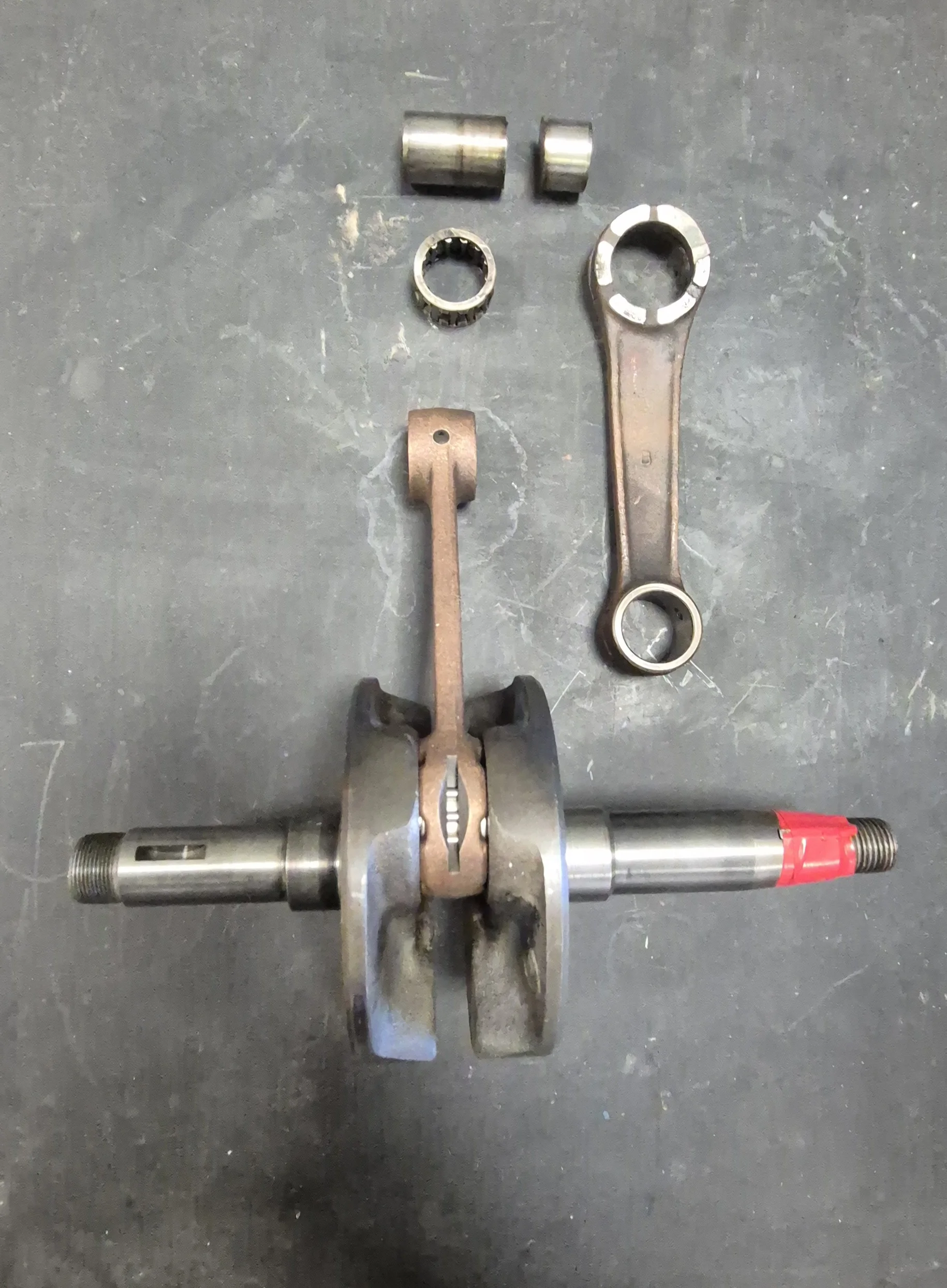

Posté le 03-01-2026, à 14:54
Oui il y avais un bruit dans le bas moteur depuis que je l'ai acheté...
Mais comme je la sort 2 fois par an ...
Du coup jai eu envie de la refaire avant de vraiment plus trouver de pièces.
Je vais essayer d'ouvrir le moteur en 2 cette semaine.
Pour le vilo j'ai commandé une bielle neuve et tous les roulement

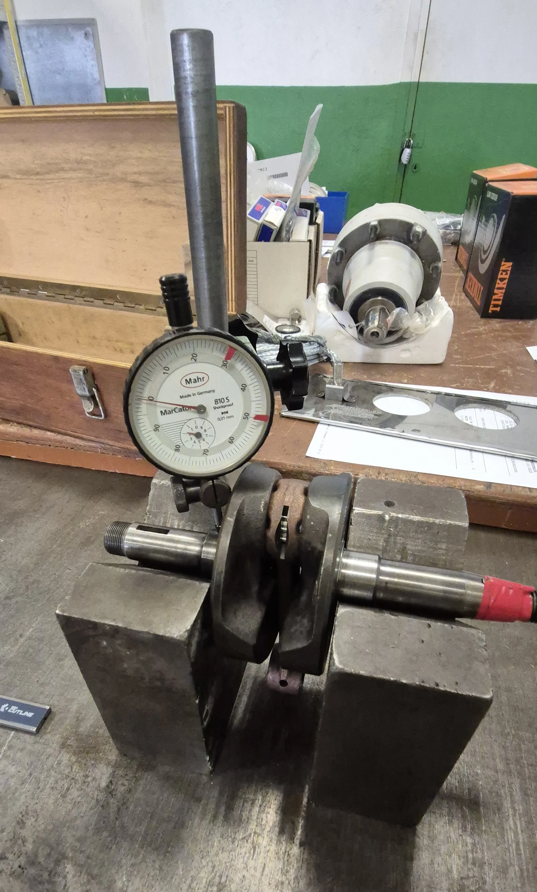

Du coup, jai ouvert mon bas moteur. Tout a l'air en bonne état.
Du coup aujourd'hui je me suis occupé de changer la bielle.
Et puis équilibrage 2 dixièmes de faux rond, j'arrête la, ça veux bien aller comme ca.

Posté le 15-01-2026, à 17:44
bonjour 2 dixièmes ou 2 centiemes 2 dixièmes c’est énorme en principe les 2 comparateurs on les met le plus loin des paliers  salutations laurent
Posté le 15-01-2026, à 19:08
Effectivement 0.02 au comparateur.
Les mesures on été faite entre pointe avec comparateur au plus loin.
Ici la photo c'était pour le fun j'avais oublier de faire la photo ...
