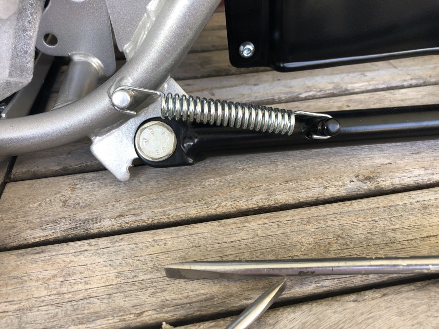

Mise en place du ressort de béquille, oui pas important, mais il le faut  😄
Restauration TX96

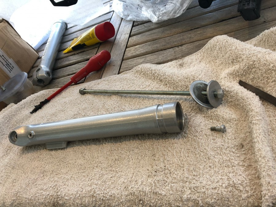

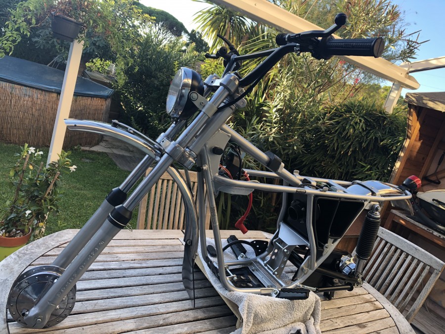

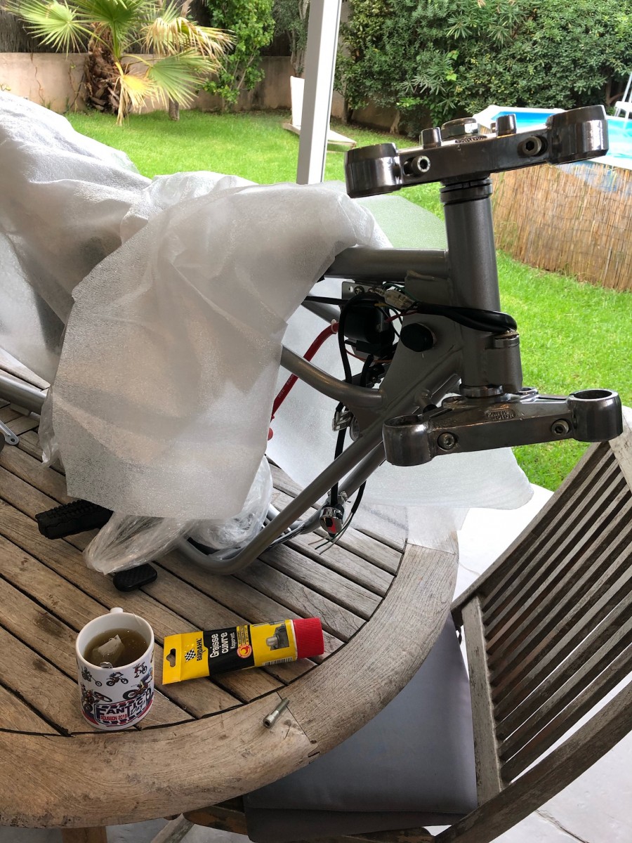

Montage de La Fourche, toujours une tasse de thé 😎 , et de la graisse au cuivre pour les vis INOX dans l’aluminium,  😉
Restauration TX96
Restauration TX96
Restauration TX96

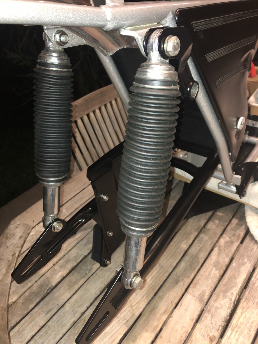

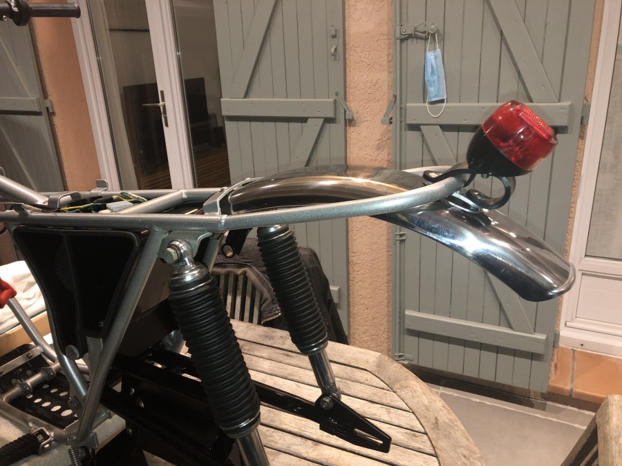

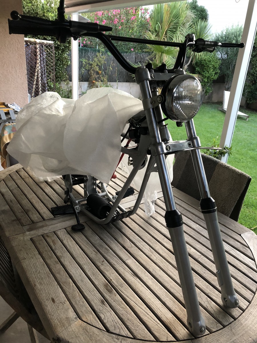

Puis mise en place du garde boue et des amortisseurs dans les mêmes conditions. Il faut un pas fin pour la boulonnerie des amortisseurs ! Ce n’est pas du métrique !
Restauration TX96
Restauration TX96

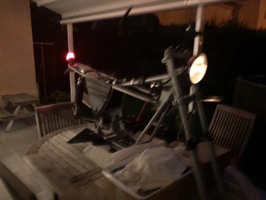

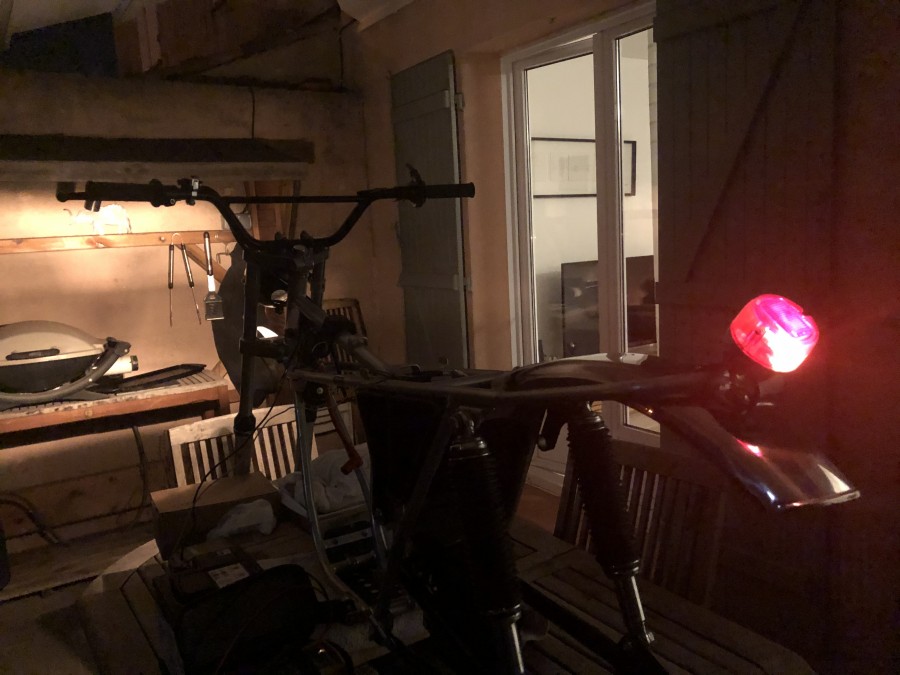

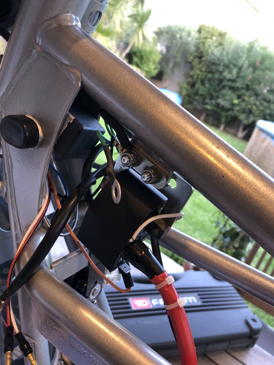

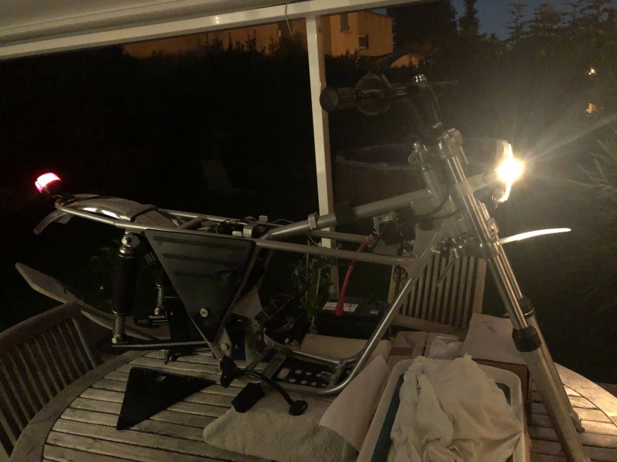

Et essai des veilleuses et du phare avec une batterie,
Restauration TX96
Restauration TX96
Restauration TX96

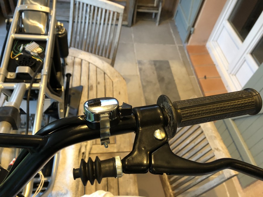

Bon la batterie était à 10 volts mais ça fait le travail.
En revanche, le klaxon ne fonctionne pas car la peinture du guidon et du cadre font écran à la masse.
Je vais donc ajouter un fil de masse au commutateur.

j’ai un problème avec le régulateur de tension électrique.
A voir...

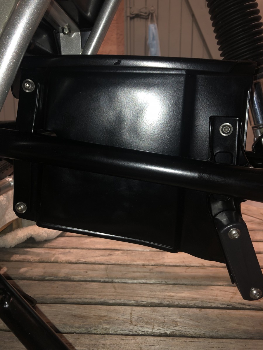

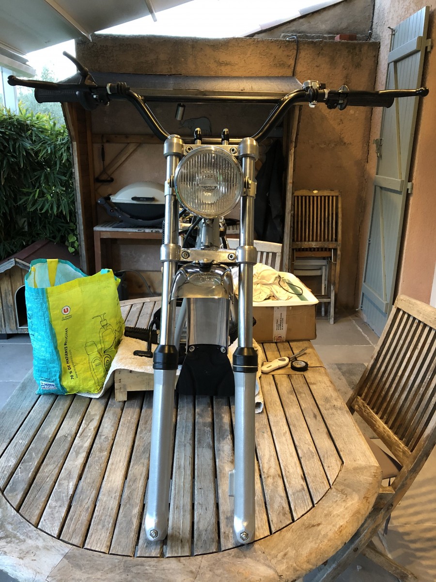

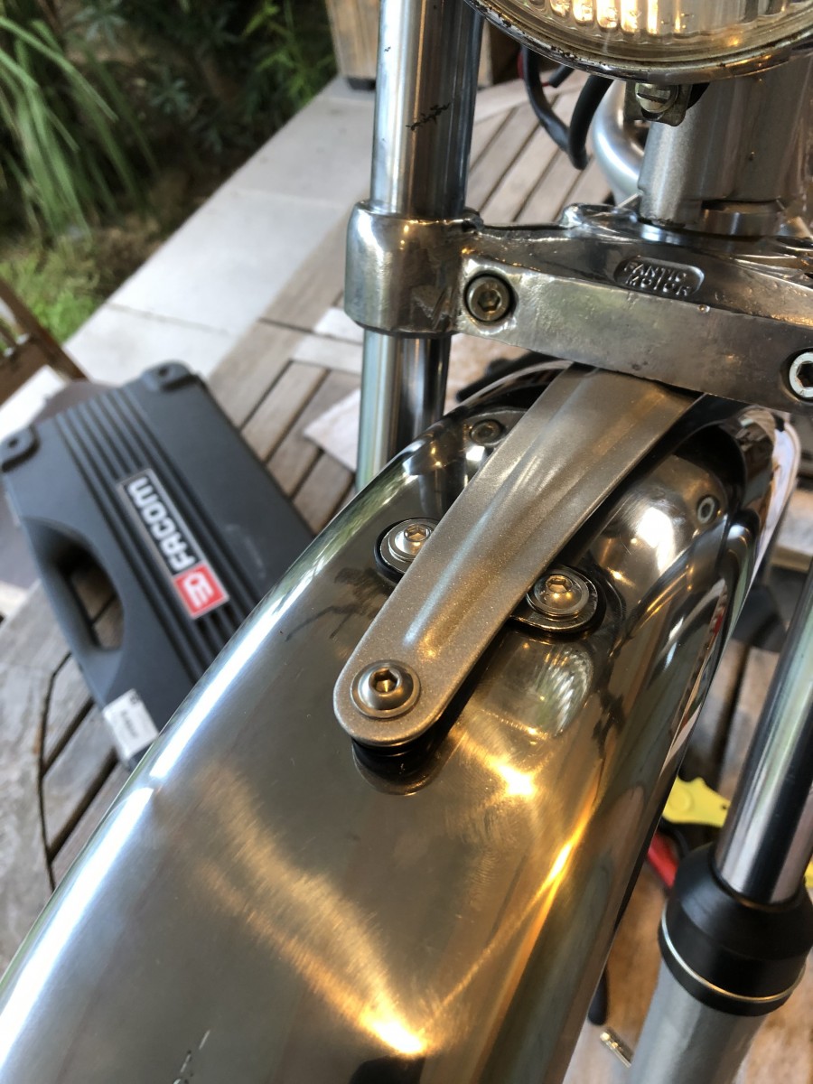

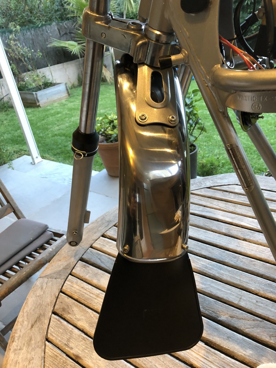

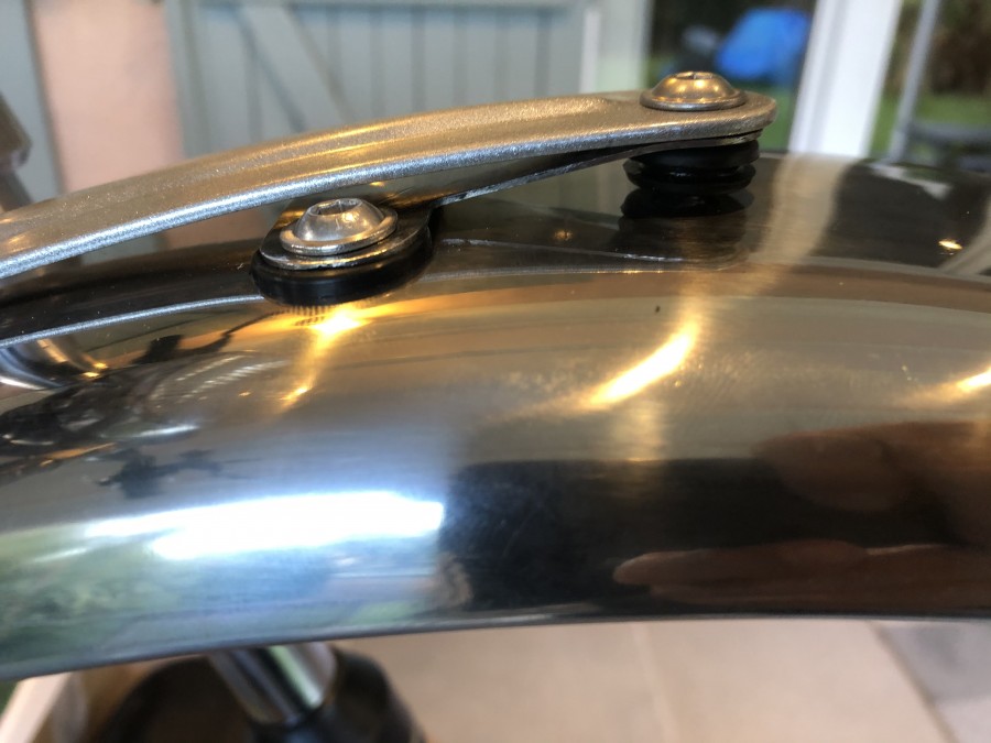

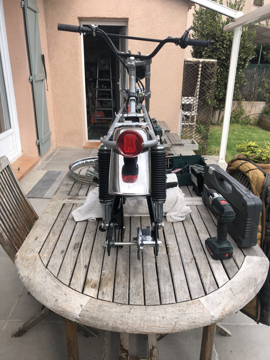

Pose du garde boue avant, des soufflets de câbles et du fil de masse pour le commutateur,
Restauration TX96
Restauration TX96
Restauration TX96
Restauration TX96
Restauration TX96
Restauration TX96
Restauration TX96
Posté le 04-10-2020, à 12:21
salut Paul!!
je ne comprends pas la fixation de ton garde boue ??????? :|  :|  :(
soit : garde boue  inox + patte en u noire + bourrelet de finition du garde boue vers l'avant
soit : patte fine  grise (comme celle que tu as )  avec garde boue plastique !!!!
je te casse la baraque  😄  😄
courage
a+ rerou
Posté le 05-10-2020, à 17:32
Bonjour Régis,
oui en effet, sur cette moto j'avais à l'origine des gardes boues en plastique blanc. 🙂
Ces gardes boue en plastique sont très endommagés. 😂

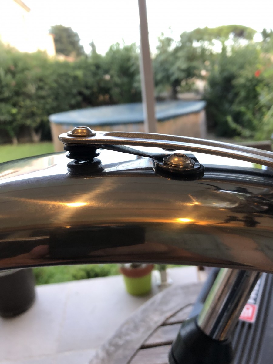

Ne trouvant pas de gardes boues avant et arrière en plastique pour cette moto, (sauf si tu sais où en trouver?), j'ai récupéré des gardes boue en inox chez BOSISIO. 🤭
Toutefois, je ne savais pas qu'il fallait aussi changer la pâte de fixation du garde boue avant. 🤬
Donc j'ai fabriqué ce petit adaptateur. 😀
Mais je préférais les GB en plastique. ️

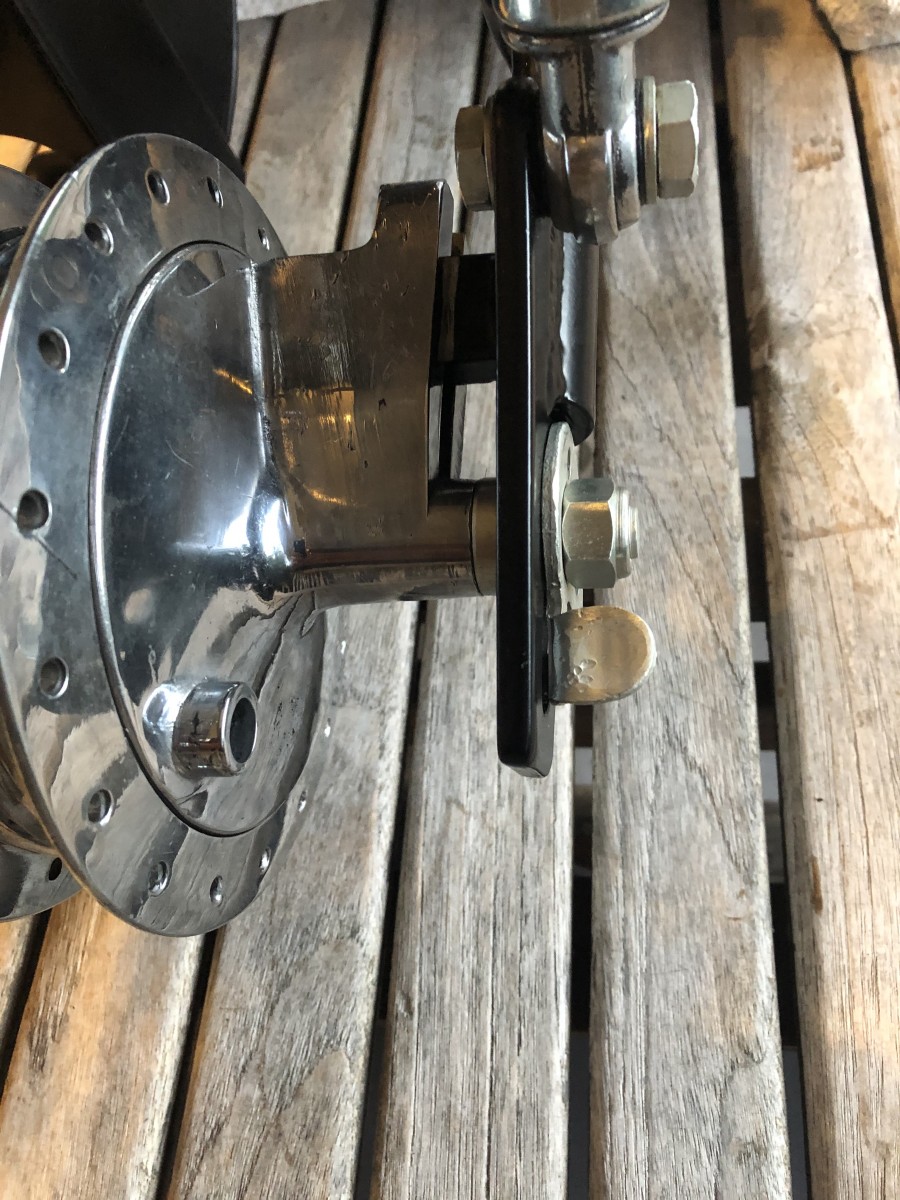

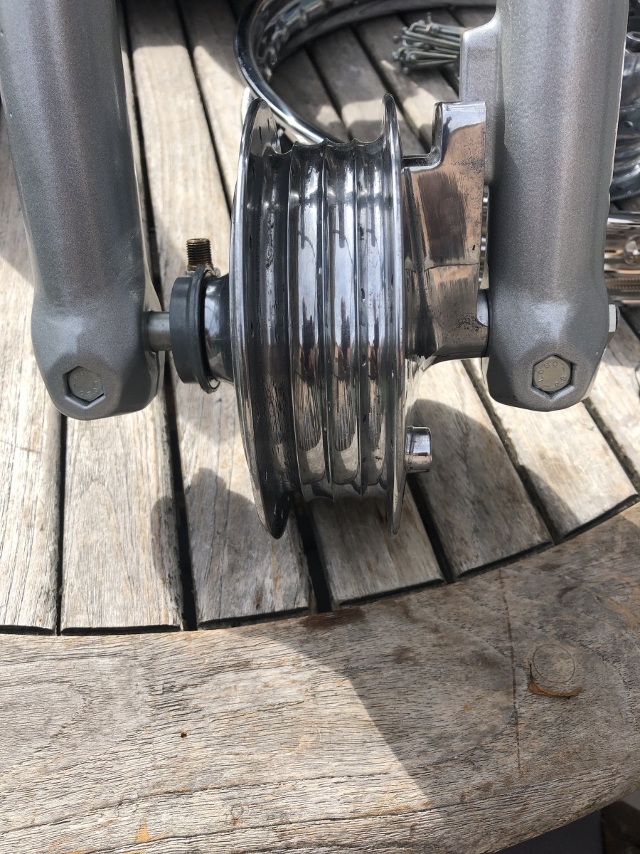

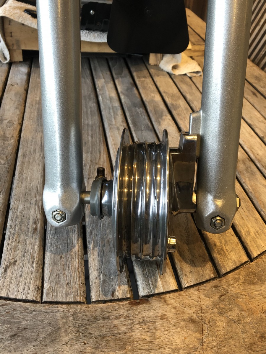

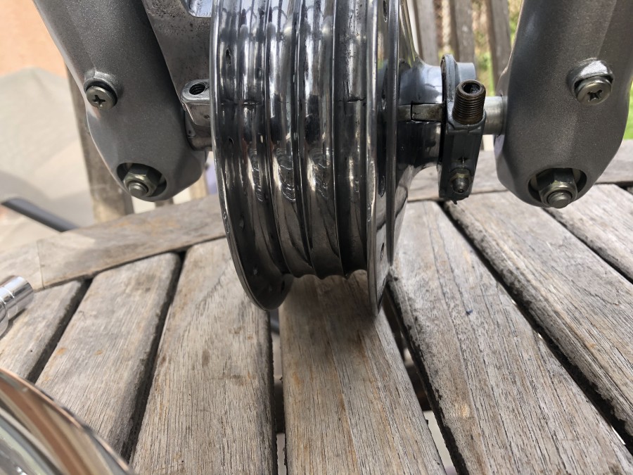

Autre chose, pour toi aussi la roue avant est fixée comme cela à la fourche ?
Restauration TX96

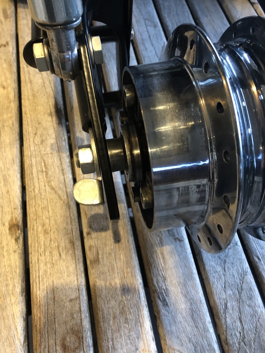

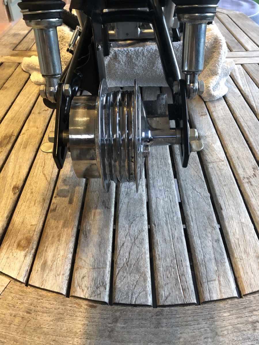

Petit aperçu du de la fixation des moyeux à la moto,
Restauration TX96
Restauration TX96
Restauration TX96

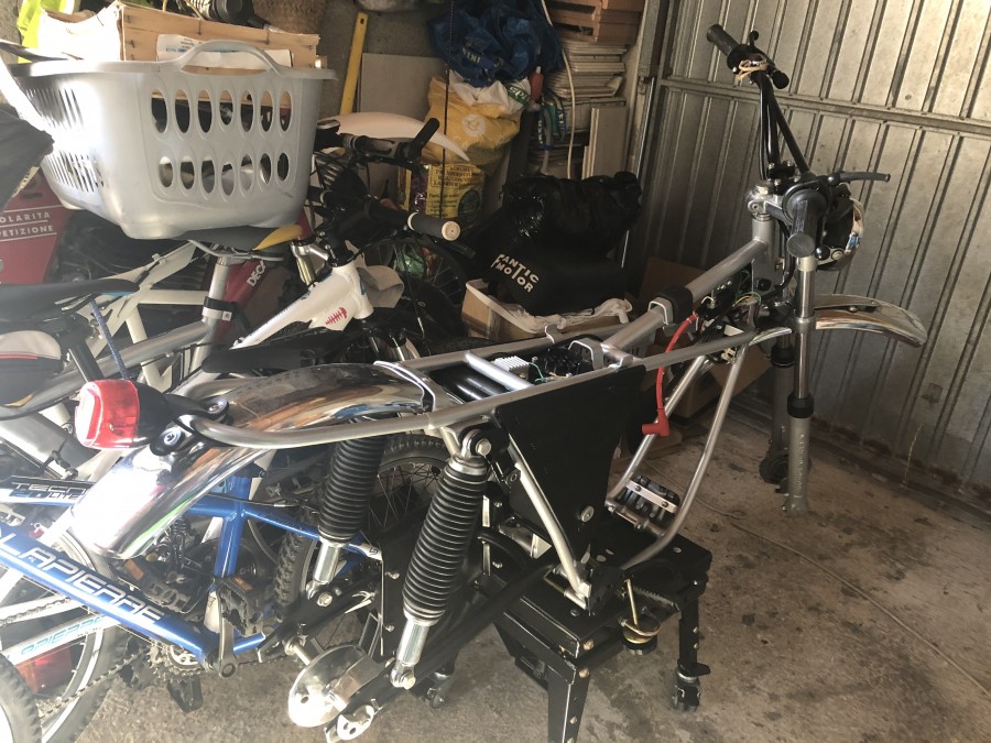

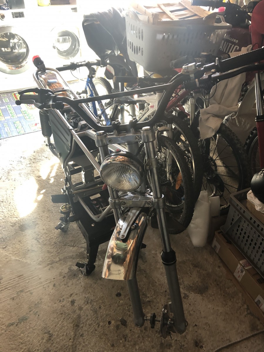

Voilà où j'en suis,
Restauration TX96
Maintenant, faut rayonner,  :|
Restauration TX96

oui pour l'emplacement des moyeux
pour l'arrierre ; a verifier si il ne faut pas mettre l'entretoise que tu a mis a droite ; la mettre a gauche pour degager la couronne ??? verifie bien le centrage du moyeu par rapport au bras oscillant
pour etre penible ; je mettrais la tete de visse (qui resserre les fourreaux sur l'axe de la roue avant) vers l'avant ; et non pas l'ecrou....
les gardes boue; je les avais acheté a un italien qui met tres souvent la meme annonce sur kijiji.it ; mais ce son des repliques en resine ...............
tu as monté le garde boue inox de l'avant  a l'envers , il me semble ??????
a+ rerou
Posté le 06-10-2020, à 07:14
Merci REGIS,
J’ai vérifié, le GB av est dans le bon sens. 😂
Je vais retourner les vis se sera mieux. 👍
Lorsque je monterais la couronne, je verrais pour le centrage du moyeux ar. 😀
Merci encore et donne nous vite des nouvelle de l’Apache.  😍

Bon renversement des vis de La Fourche : fait
Restauration TX96
Restauration TX96

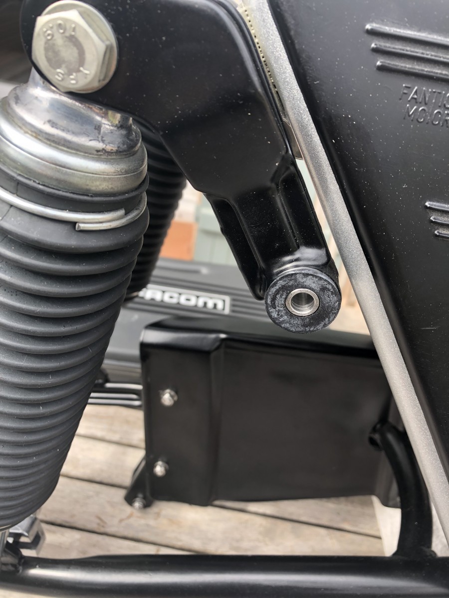

Mise en place du Silentbloc d’échappement,
Restauration TX96

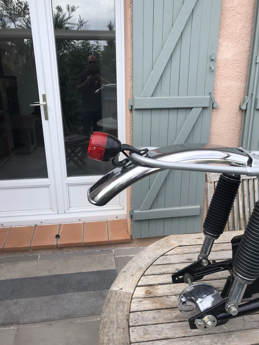

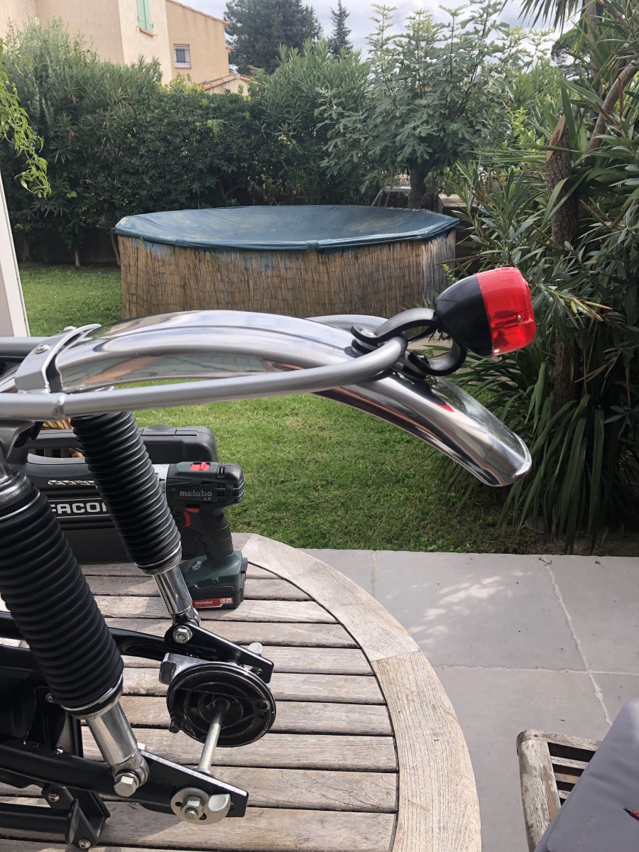

Le feu arrière était trop en l’air donc inversion de la pâte en caoutchouc,
Restauration TX96
Restauration TX96
Restauration TX96

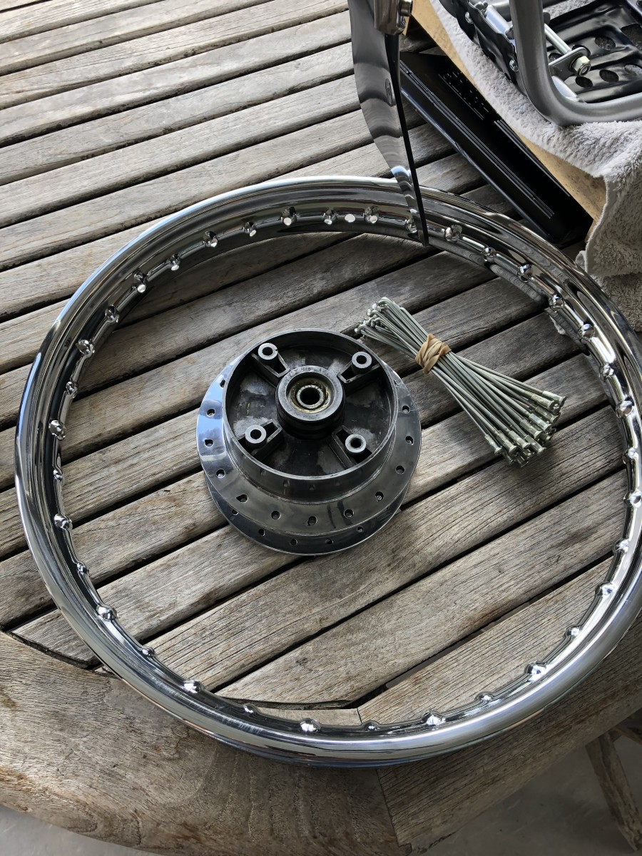

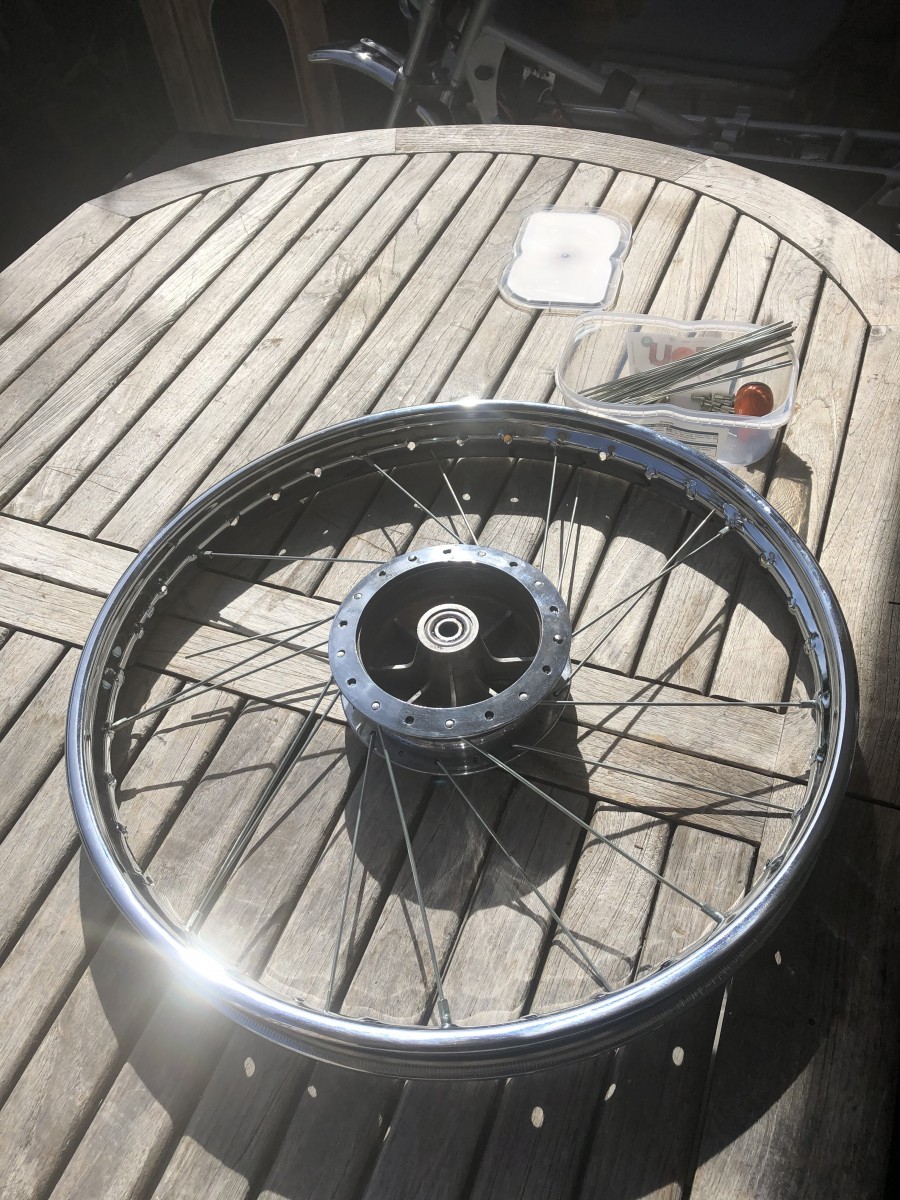

Le rayonnage des roues est terminé,
Restauration TX96
Maintenant faut dévoiler et enlever le saut... 🤬  :(

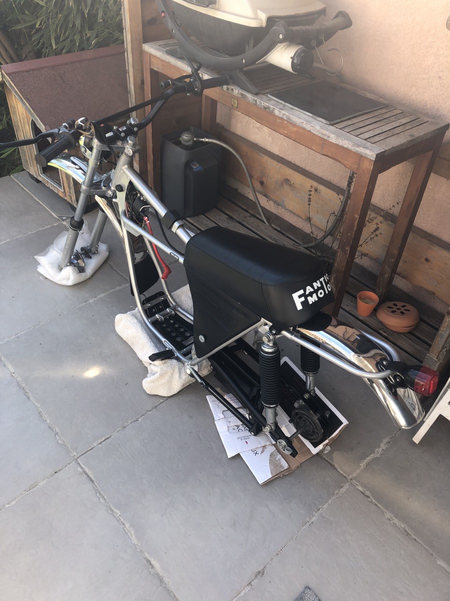

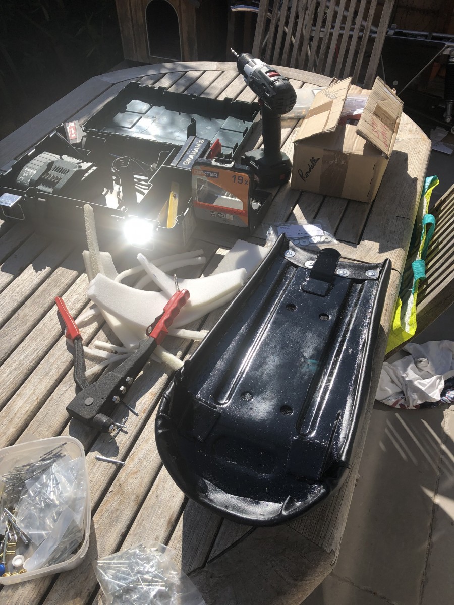

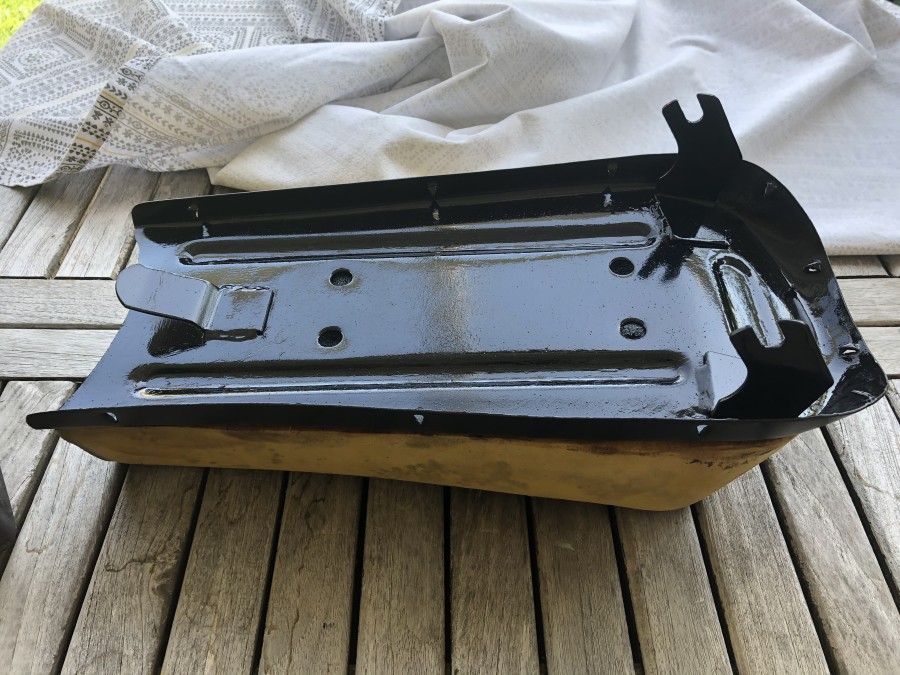

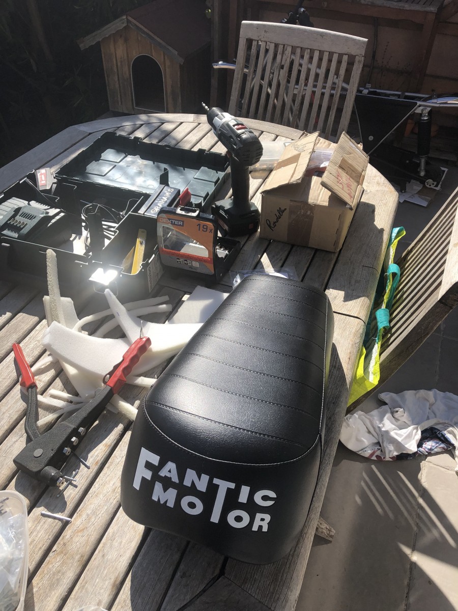

Donc je m’occupe de la selle, je la recouvre d’une couche de mousse de 24kg/cm2 de 1 cm d’épaisseur. Puis la housse qui se harponne sur les pointes de l’armature plus de la Néoprène et j’ai mis des rivets avec rondelle à l’avant.
Restauration TX96
Restauration TX96
Restauration TX96
Restauration TX96

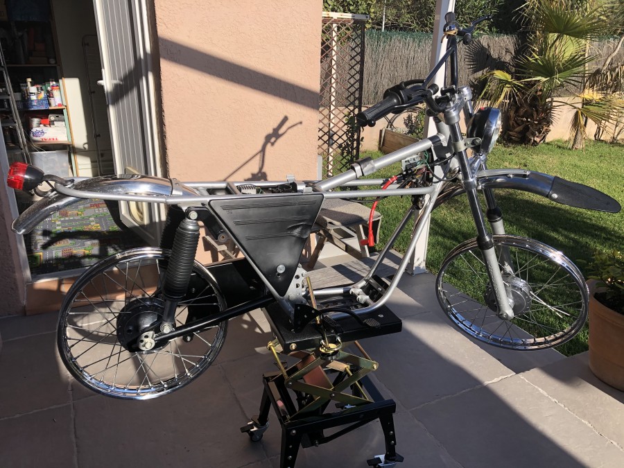

Puis je me suis offert un cric de moto pour travailler sur les roues et autres,
Restauration TX96
Restauration TX96
Faut que je fasse le centrage des cerceaux de jantes sur la moto.

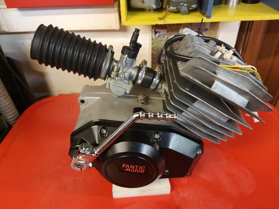

La moteur et fin prêt. Le copain Gégé a fixé le carbu avec manchon souple pour éviter le vapor lock.
Restauration TX96

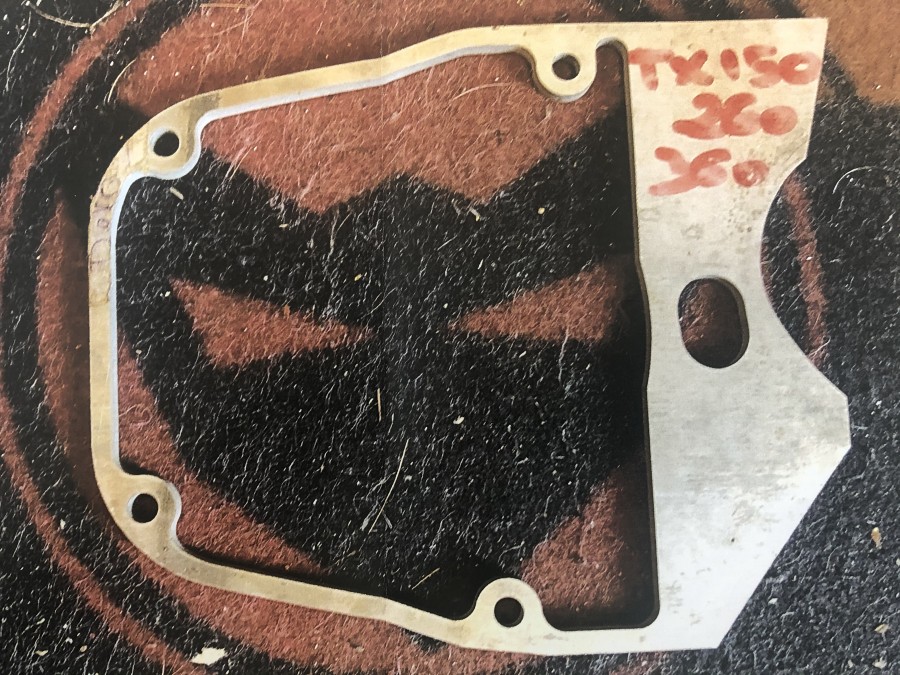

Il faut que je fasse faire une entretoise à positionner entre le carter moteur et celui d’allumage à cause de l’épaisseur de l’allumage MVT EXT 112 12v a avance variable. Elle ressemblera à celle-ci,
Restauration TX96

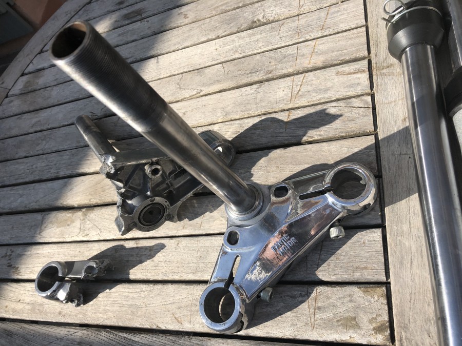

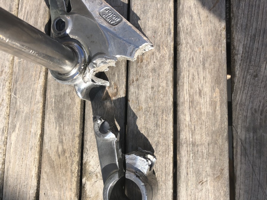

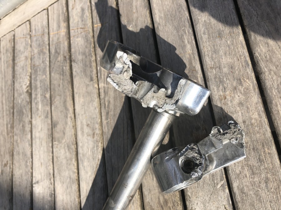

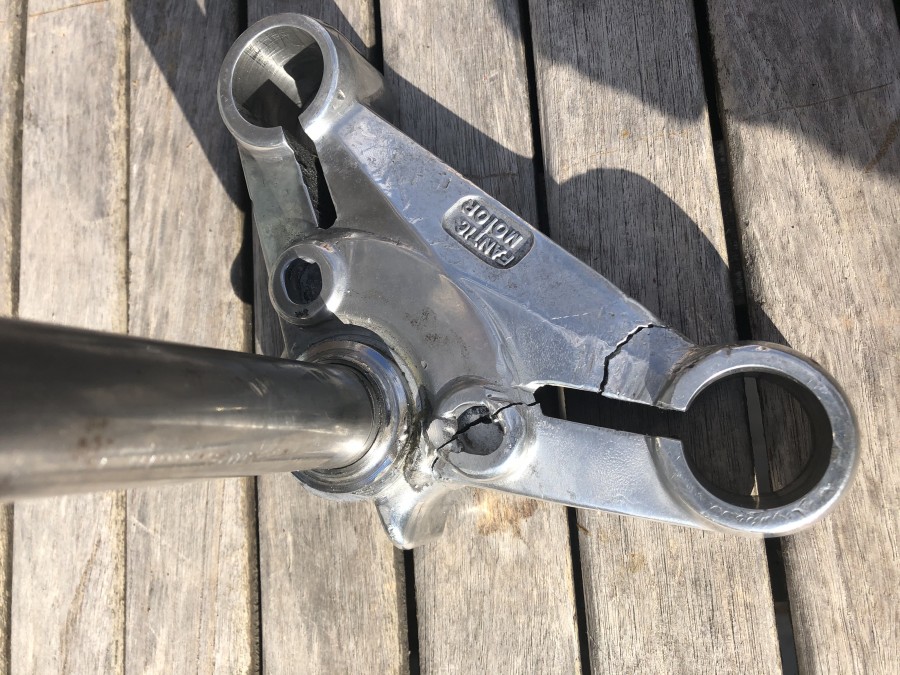

Posté le 12-11-2020, à 17:34

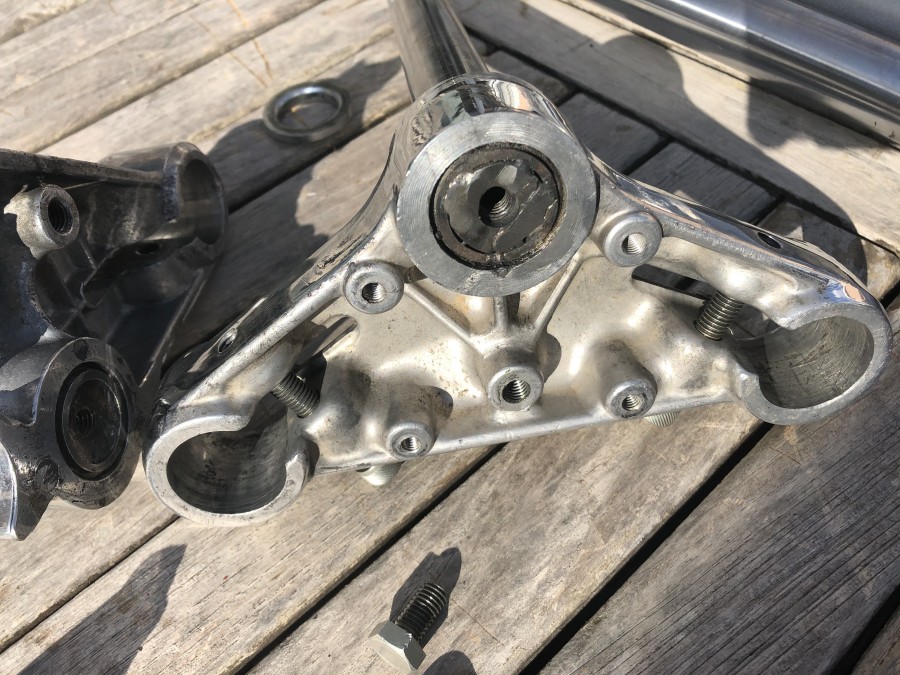

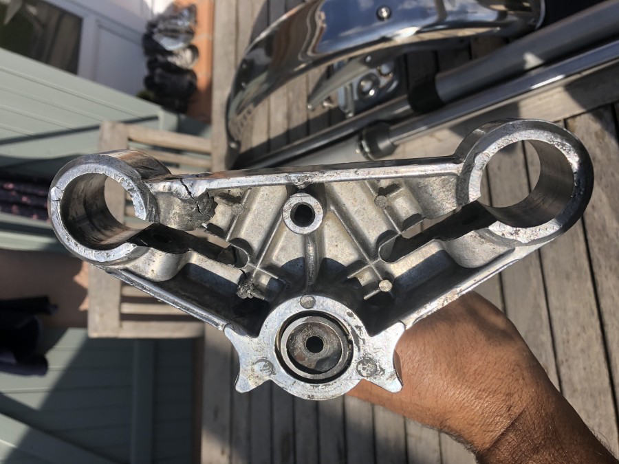

Ouf,
j'ai eu un soucis avec le té de fourche inférieur.
Il avait été soudé et s'est cassé.
Restauration TX96
Restauration TX96
Restauration TX96
Restauration TX96
Donc j'ai mon pote, Pierre, qui m'a donné un té de TX160 de 76 et je l'ai percé et taraudé puis j'ai soudé un pièce pour pouvoir fixer la pate qui tient le garde boue.
Restauration TX96
Restauration TX96
Voilà, la fourche est remontée, j'ai monté la bavette haute du garde boue avant et je vais maintenant pouvoir reprendre le dé-voilage des roues.
Restauration TX96
Posté le 12-11-2020, à 21:39
Salut Paul
Bizarre ta bavette à l’avant  :(
Posté le 13-11-2020, à 07:09
Salut Thierry,
Oui, en effet, je la trouve un peu longue. 🤭
Achetée chez bosisio et comparable à celle d’origine pourtant!. 😂
Une fois terminée, si ce n’est pas harmonieux, je la rectifierai. 👍
Je râle d’avoir du tout re démonter à cause de ce té... 😜
Enfin, il vaut mieux qu’il se soit cassé maintenant qu’en roulant ;)
Posté le 13-11-2020, à 09:46
salut Paul
ça brille !!! 😍  😍
il lui manque plus que les chaussettes et chaussures pour pouvoir se dégourdir   les jambes !!! 😄
qu'est ce que tu va lui mettre comme pneu ????
a+ rerou
