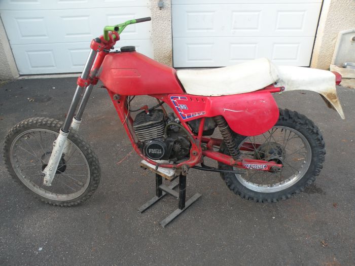

Bonsoir
Plusieurs années aprés avoir arrêter la restauration d'Italiennes et la vente de mon FM280 ,je viens de replonger.j'ai trouvé un petit FM280 a sauver qui est dans un piteux état.
pas de carte grise,de pot de détente,de plaque phare,d'amortisseurs,haut moteur HS,fourche et roue avant pas d'origine.du travail quoi !!!
dans un premier temps,je vais essayer d'avoir une carte grise collection.Comme photos a envoyer ,je prends la bête comme elle est avec ses numéros de cadre et de moteur ? faut il mettre un rétroviseur ?
sur le document a remplir dois je marquer FM280 ou FM380 comme frappé sur le cadre ?.Et enfin derniére question pour ce soir( il y en aura d'autres par la suite ) sur le carter central moteur il y a marqué cross (j'ai pas eu le temps de regarder l'allumage) et sur le carter d'embrayage enduro 80 ?
Merci pour vos réponses et a bientôt.
Serge

Posté le 29-11-2018, à 21:01
Bonsoir
Sur la carte grise il est inscrit FANTIC280
Pour la plaque phare il existe une refabrication
Il y a un post dédié sur le site
Cdt
Moto(s) : FM 280 - FM 281
Posté le 29-11-2018, à 21:31
Salut,Sergio 15

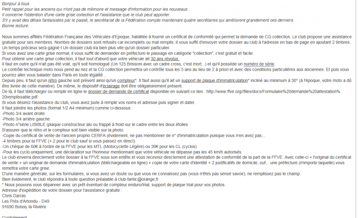

Belle machine 👍 fourche husky, ya du taf un petit rappel sur la cg collection rétro obligatoire pour la photo.
@+ Sergio

Serge, le temps ou l'on pouvait immatriculer une épave est révolu. Restaure ta moto ou met-la en totale conformité et tu pourras passer au dossier carte grise. 👍
Posté le 01-12-2018, à 20:12
La cote élevé de ce modèle te permet d'investir dans sa restauration si tu n'as pas payé trop cher cette épave. Visuellement, ça vaut le coup  ;)

Posté le 02-12-2018, à 17:14
Je l'avais vu sur le bon coin, j'ai faillis la prendre…..mais faute de place dans le garage j'ai renoncé !

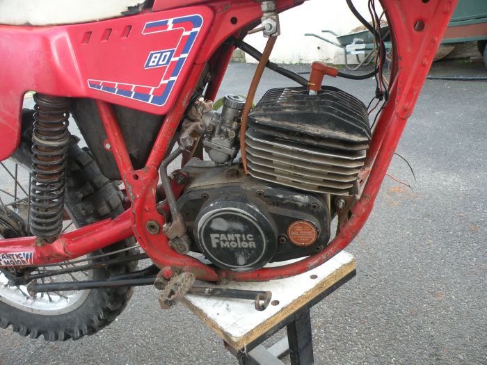

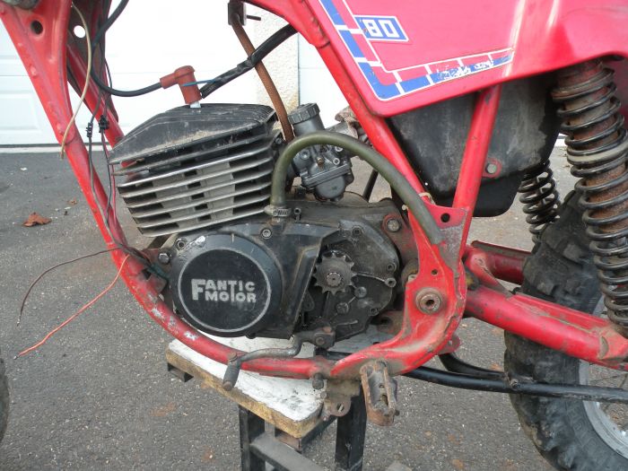

bonsoir Sergio 15
étant en train de faire la meme chose que toi: je peux t'apporter quelques éléments de réponses:
avant cela :
2 questions
                         *  est ce que tu as la plaque alu d'identification  avec n° de chassis riveté sur la colonne de direction?? ou les 2 trous correspondant ?
                         * comment est tenu le ressort de la bequille coté chassis??
dans un 2eme temps ; je pense que tu as une version "cross" donc sans carte grise , avec reservoir sans trou pour la trousse outils , bras oscillant sans pattes pour tenir le pare chaine (abscence de pare chaine ), et un carter central moteur avec marqué "cross"(boite avec rapport différent ).
tu peux verifier que tu as une boite "cross" en demontant ton carter d'embrayage et compter le nombre de dents du pignon d'attaque du systeme de kick : de memoire z21 enduro
                                                             z27 cross (a verifier)
a+ rerou

Posté le 02-12-2018, à 20:38
Bien vu Sergio 15. Elle a tout l'air d'une cross, effectivement. Je ne vois pas comment l'immatriculer légalement. Cette moto est extrêmement rare en version cross, elle est donc d'un grand intérêt  👍

Bonsoir Rerou
je n'ai pas de plaque alu d'identification ,mais uniquement les numéros et le modéle FM380 frappés sous le renfort triangulaire du cadre.je ne sais pas comment est fixé le ressort de béquille ,il faudra que je regarde de plus prés.les cross avaient elles une béquille ? et peut on savoir avec le numéro de cadre s'il s'agit d'une cross ou enduro ?.j'ai déja eu un bas moteur marqué cross avec des pignons d'enduro .le carter d'embrayage est bien marqué enduro ( il a peut être été changé ).Je démonterais coté embrayage et allumage pour voir comment c'est monté .il n'y pas de patte de fixation de carter de chaine aprés le bras oscillant,mais le vendeur avait le carter qu'il ma donné.

Posté le 03-12-2018, à 09:46
salut Sergio15
je pense que si il n'y a pas de plaque constructeur alu ni meme les trous correspondants ; cela confirme que cela serait un cross.
justement , le modele cross n'a pas de bequille , mais le cadre doit etre le meme (a priori) et a donc les 2 points de fixation pour tenir la béquille( donc tres facile de mettre une bequille)  par contre sur mon cadre ; le modele cross n'a pas de patte (bout de rond 8mm de 4 cm de longueur avec une gorge pour le ressort  ) soudée a la perpendiculaire du cadre coté int pratiquement au dessus du point droit de fixation de la béquille (une photo sera le bien venue ...... 😄 ) et je ne sais pas si c'est d'origine ou si la patte a été enlevée ............
pour ma part j'ai acheté en pieces détachées l'équivalent de ce que tu as trouvé ; et j'ai mis un moment a comprendre que c'etait un modele cross , par contre je l'ai achetée avec une carte grise ??!!!avec le bon numero dessus evidemment : comment l'ancien propriétaire (ou celui d'avant )a fait????) donc j'avais la solution de remonter version cross ou enduro
je regarde l'inscription faite sur mon cadre et te tient au courant
je n'ai pas de roue avant ni de fourche a te proposer ; mais un reservoir "enduro" que je pourrais échanger avec le tient si cela t'arrange  et un bras oscillant avec pattes pour le pare chaine  ( a repeindre )...............
ouf , j'ai été un peu long  😳  😳  😳
si tu veux me joindre au téléphone ; envoi moi tes coordonnées par MP
a+ rerou
Posté le 03-12-2018, à 09:51
j, ai oublié ; les ammortisseurs font bien 390mmm
sur le modele cross: corte cosso a ressorts
              enduro : sachs hydrocross ,que beaucoup remplace par autre corte cosso ou marzo.....
a+ rerou
