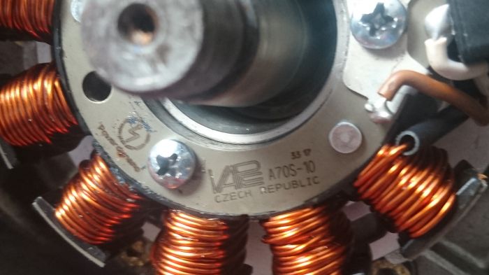

Posté le 23-09-2018, à 17:34
ci joint photos de mon allumage stator vape A70S-10

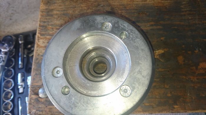

Posté le 23-09-2018, à 17:36
photo rotor

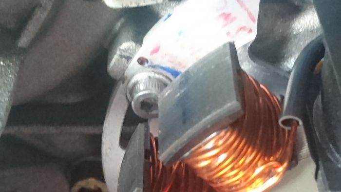

Posté le 23-09-2018, à 17:39
suite stator

Posté le 23-09-2018, à 20:37
C'est à mon avis, un Allumage adaptable remplaçant avantageusement en performance /prix le dansi d'origine...puisqu un ducati posé à partir des 301 ne peut aller dessus cause diamètre non adapté...
Il doit sûrement avoir les mêmes capacités que le ducati...
Le rotor ne peut pas se régler puisqu'il est centré par la Clavette de la queue...
Le stator a une fenêtre, et on voit sur la photo qu'elle est placé sur le repère de point d'allumage que tu peux déplacer très légèrement à droite ou à gauche pour donner de l'avance ou du retard, qui amène une réponse différente du moteur...
Si tu bloques légèrement ta platine stator à contre sens du sens rotation, ça amènera un shouia d'avance sur le point d'allumage...
Cest moteurs trial coupleux ont plutôt besoin du contraire...mais te prends pas la tête, pose ta fenêtre au milieu du repère, tout est étudié, et précis...
59 ans5555 messages 99 images
Posté le 23-09-2018, à 22:47
merci juste pour info rotor sans clavette

Posté le 24-09-2018, à 07:58
Ah, OK, OK, OK... Te fâche pas...  😡,... J'essaie de rendre service, sur le forum avec mes compétences de mecano amateur...
Donc si ya pas de clavette c'est que yen n'a une.....ailleurs!..
Comme les Allumages motoplat de ktm, que j'ai mainte fois démonté remontë sur mes anciens ktm autrefois possédés..
Donc sûrement principe de pige entrant dans une lumière sur la face du rotor, et rentrant dans un trou du porte stator, et la tu bloques et serres ton rotor, calé par la pige et le point Allumage repère platine stator/marque sur carter recevant la platine et correspondant au point avance à Allumage
Sinon ça peut aussi être un repère extérieur à aligner genre 2 traits qui se rencontrent entre porte platine bord extérieur et rebord du rotor monté   🙂

63 ans2828 messages 2020 images
Posté le 24-09-2018, à 20:07
c'est un allumage vape sans clavette.
il y a un repere sur le stator et un sur le rotor.
tu te met au PMH.
tu met ta pige à zero, ensuite tu regle ton avance à la valeur voulu,tu enleve ton rotor sans rien bouge et tu le remet en mettant les reperes bien en face.
tu serre ton allumage et tu recommence pour verifier que rien n'a bougé.
voilà

Posté le 25-09-2018, à 07:51
Chanto te montre comment régler, mais si tu l'as jamais fait, vaut mieux de fr aider, ça paraît simple, mais une mauvaise manipulation ou compréhension  😂  et ça peut fr une bêtise... Il te faut aussi le petit coulisse qui se loge à la place de la bougie..pour trouver le pmh et ainsi régler l'avance...
L'ancien possesseur de ta pro a du, lui ou le mécano, te faire un repère de liaison entre la platine porte stator, et le carter qui reçoit le porte platine, c'est un marquage effectué avec un tournevis plat affûté, qu'on frappe...
Regarde bien, si t'en n'a pas un...
Si tu devisses ton porte stator sans repères, faudra passer par la case réglage..donc à priori pige comm les motoplat des années 80...et levée de piston... ("regarde sur internet, ya forcément des tutos vidéo)
Posté le 25-09-2018, à 20:27
bonsoir le reglage est bien comme donné par chanto on mesure avance avec la pige on laisse sur mesure voulu on debloque rotor puis on positionne  repere stator face repere moto et on remonte sans rien bouger le rotor on met repere present sur rotor face repere moto et stator.en principe cela doit le faire.mon allumage a été monté chez tout trial à perpignan
